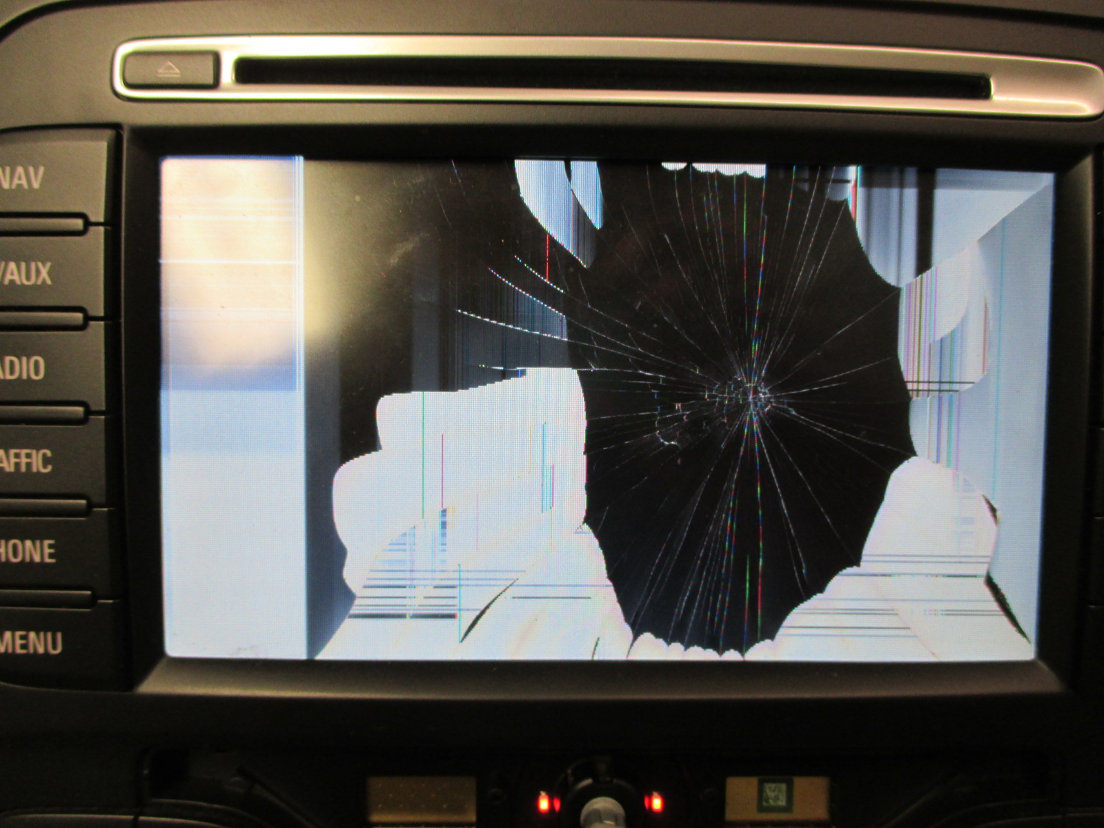

    ich habe folgendes Problem. Hatte am Wochenende einen kleinen Umzug und meine Ladungssicherung war wohl nicht die beste. Naja, jedenfalls ist beim bremsen eine Stange nach vorn gerutscht und jetzt ist die scheibe vom Touchscreen gebrochen, Radio und so funktioniert alles noch man kann nur nichts mehr auf dem Display sehen. Gibt's für solche fälle Austauschdisplays oder muss ich jetzt das ganze Gerät neu kaufen?

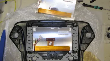

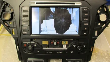

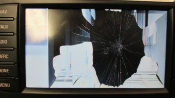

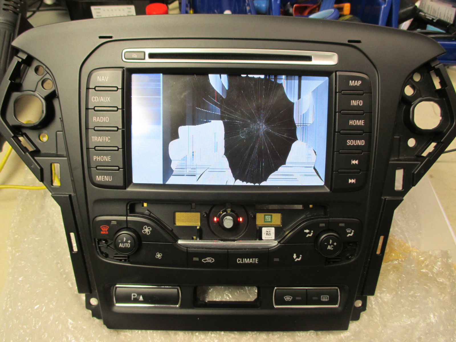

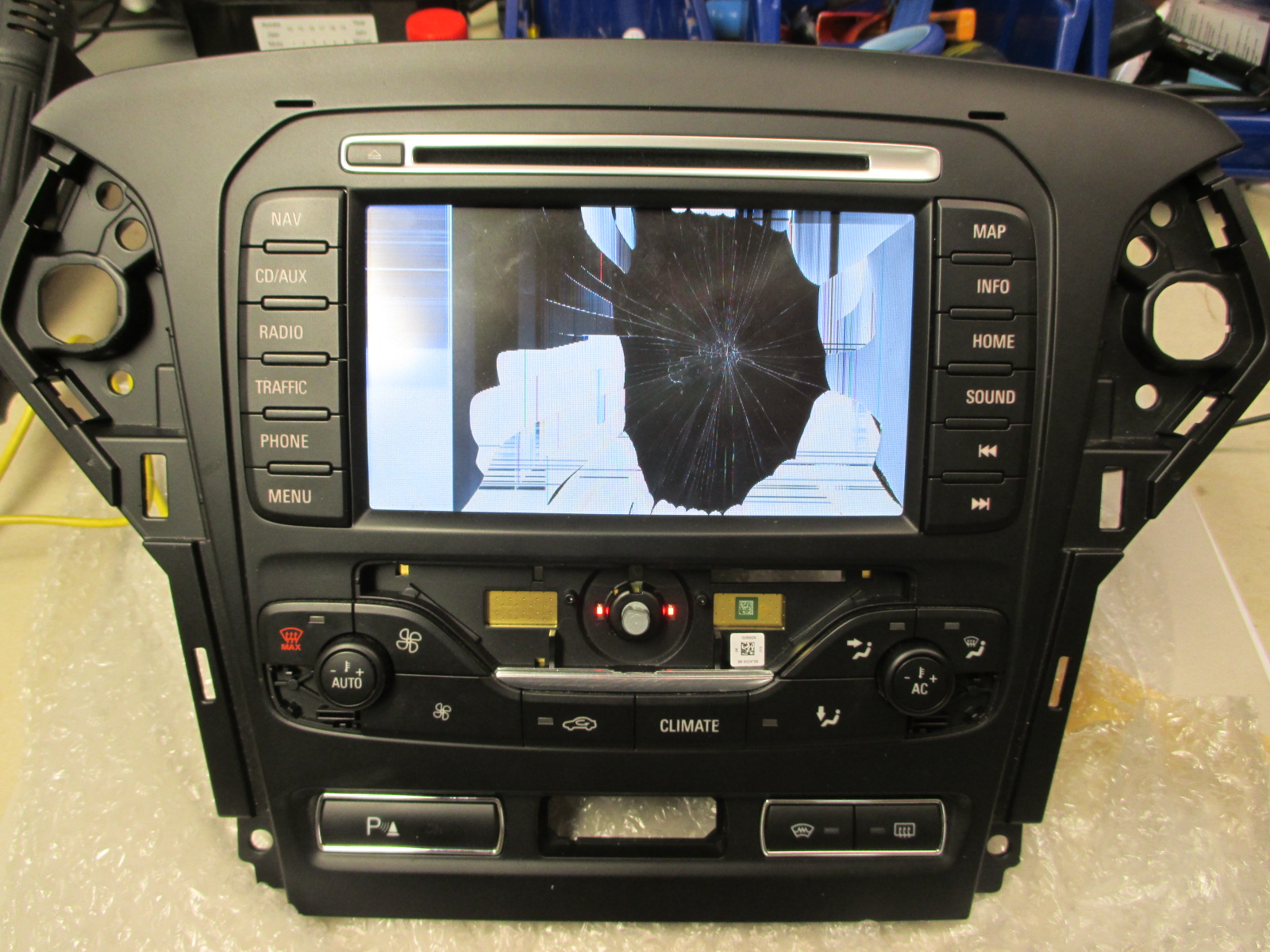

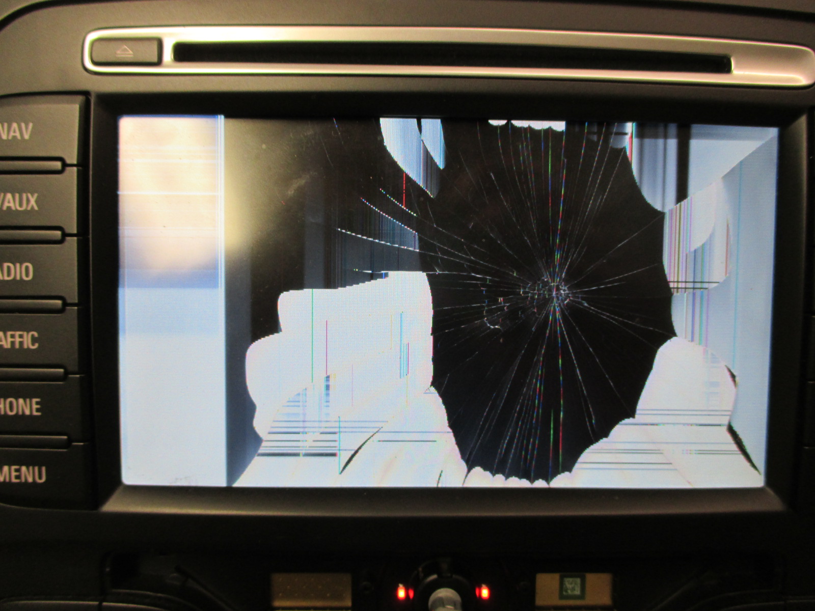

  • Heute hab ich das defekte Display von AlfaFoxtrot bekommen. Er konnte es selbst soweit zerlegen das wir nur die Frontplatte verschicken mussten und nicht das ganze Radio. Ich habs dann doch erstmal an mein MCA angeschlossen um mir ein Bild vom Schaden zu machen.
    Muss sagen, da hat jemand GANZE ARBEIT geleistet ;)

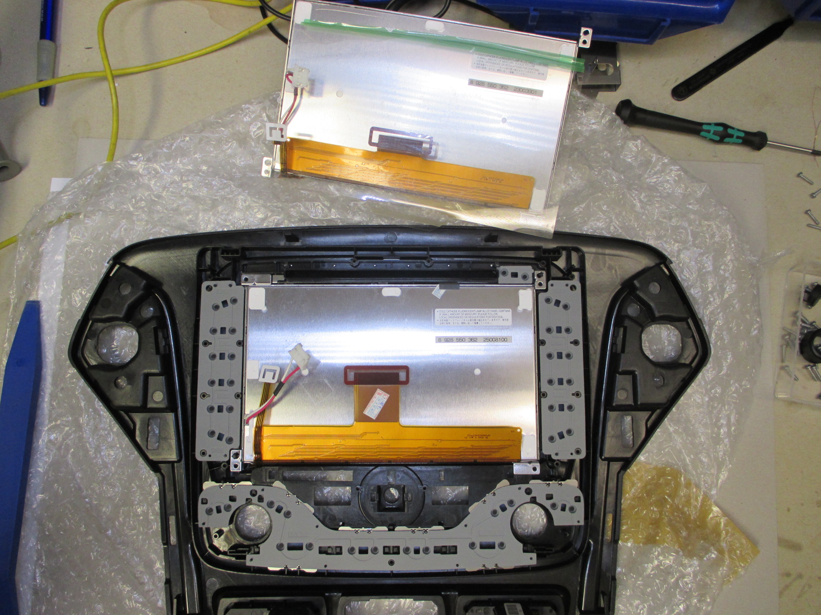

    Nach dem Ausbau des Displays wurde das Ausmass des Schadens erstmal richtig deutlich. Vielleicht war es aber nur das neue "Bending" oder "Curved" Modell vom MCA ;-))

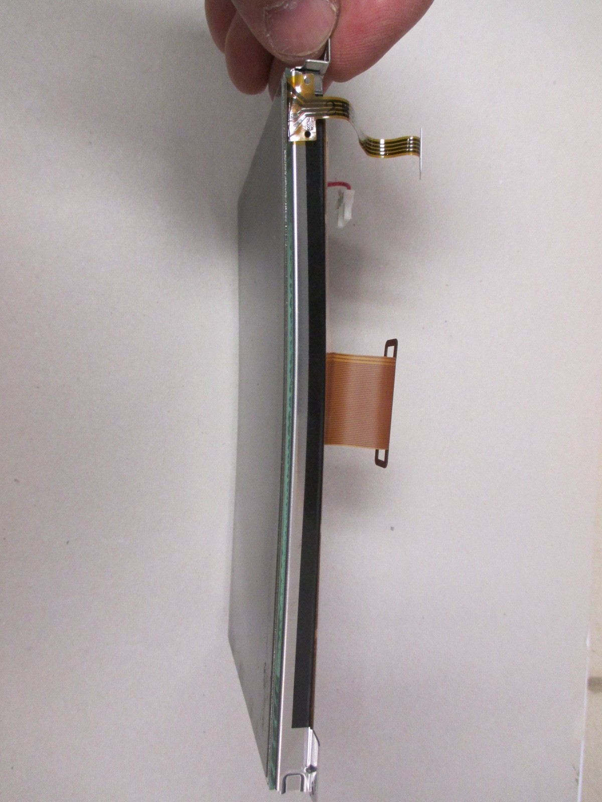

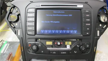

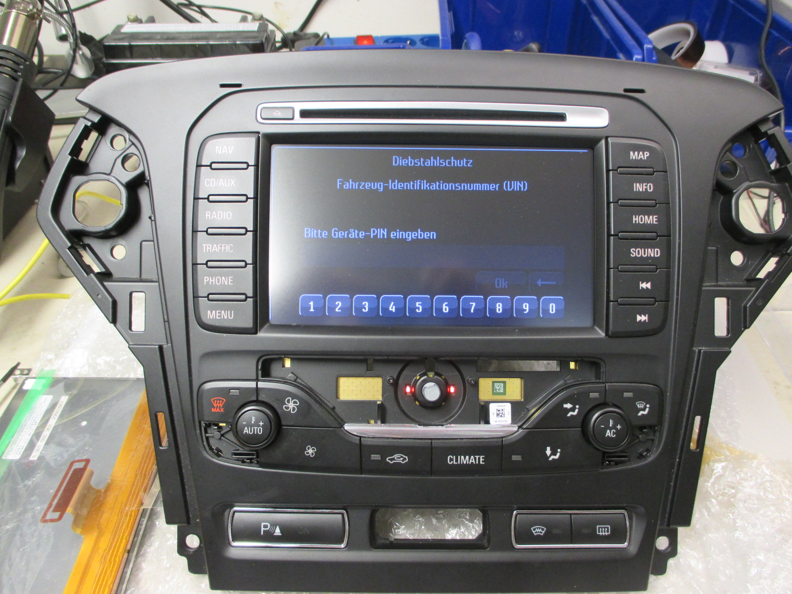

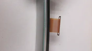

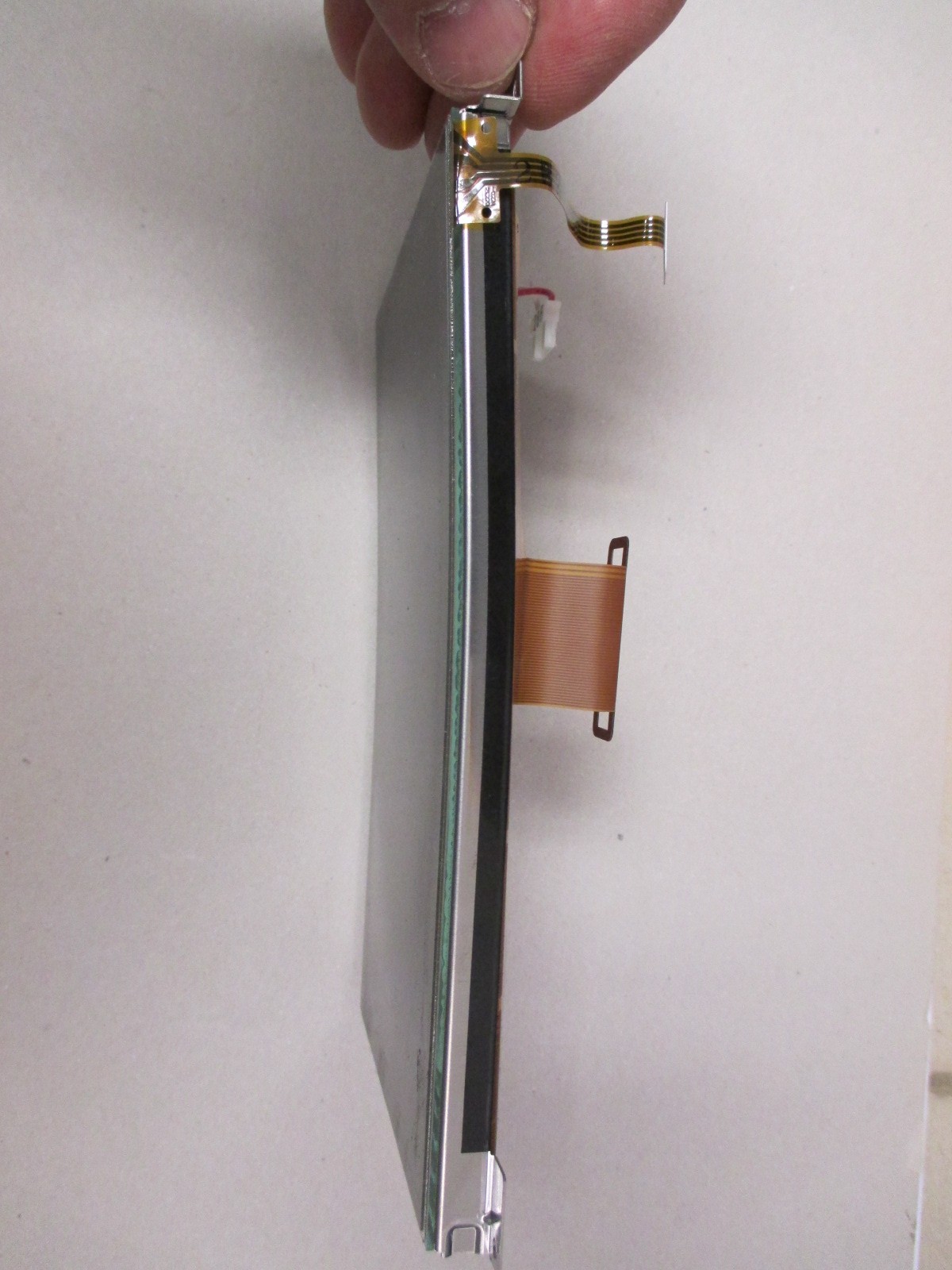

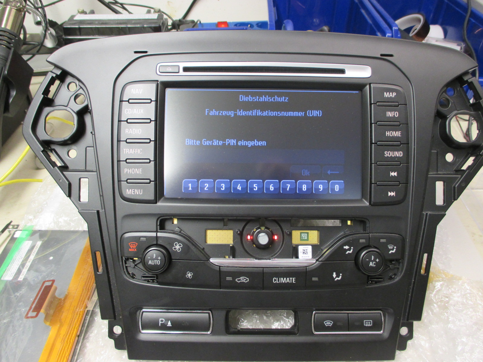

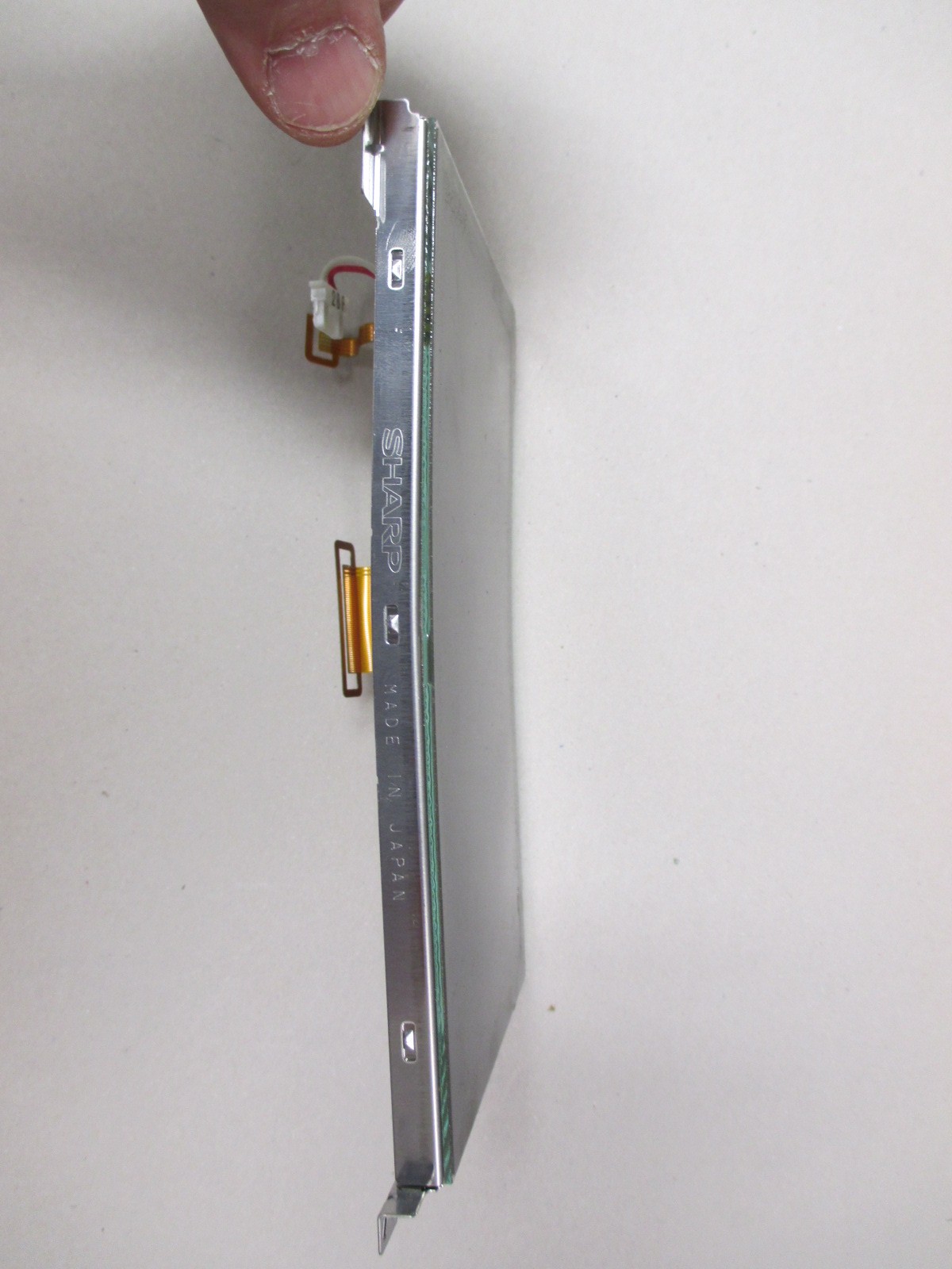

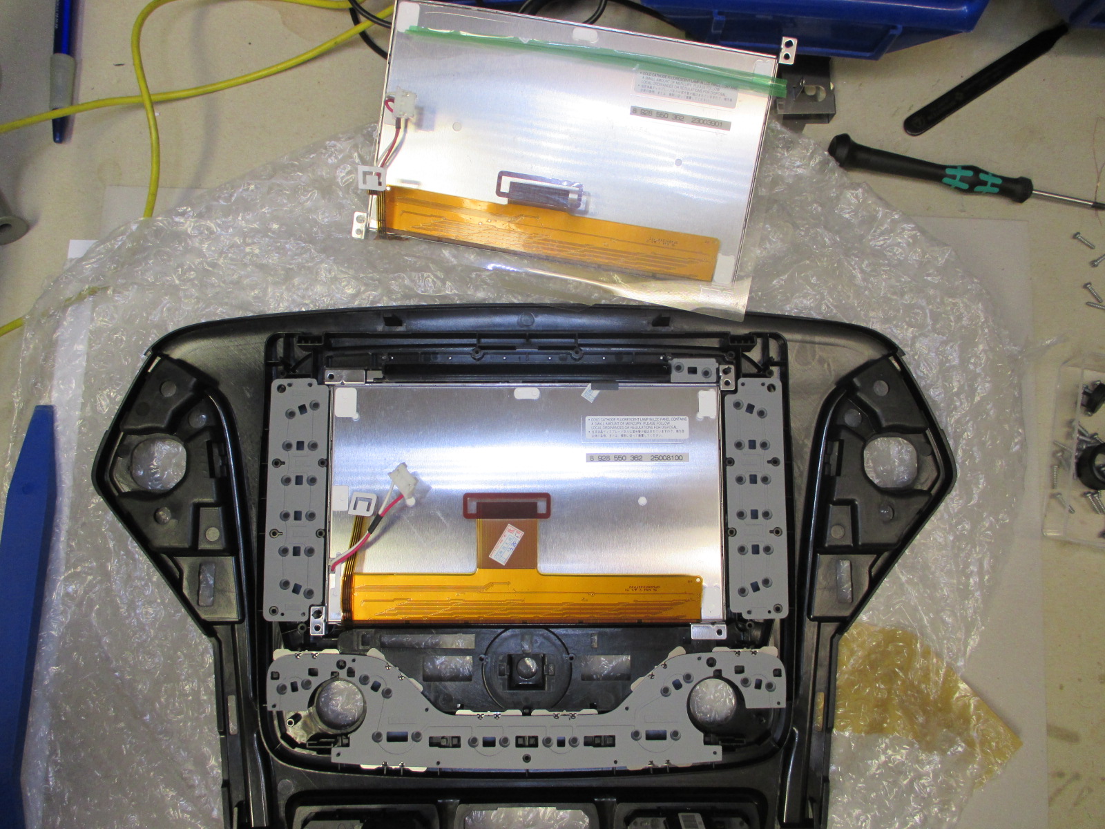

    Zum Glück konnte ich ein Originalersatzteil auftreiben, direkt vom Samsung Distributor aus China. Das passte 100% und nach nur gefühlten 10 Stunden und 10.000 Schrauben später erstrahlte es wieder in voller Pracht:
    Jetzt muss er sein Gerät nur noch wieder zusammen bekommen und alles gut.
    Wieder mal ein Radio gerettet!

    Das reparierte Display ist gestern wieder bei mir angekommen. Ich habe es sofort wieder eingebaut, funktioniert als wenn nie etwas gewesen wäre. Danke nochmal an "Go4IT" super Arbeit.
    Bei Ford war die Aussage "das kann man nicht reparieren, da muss das ganze Navi neu. Kostenpunkt: 2540€"
