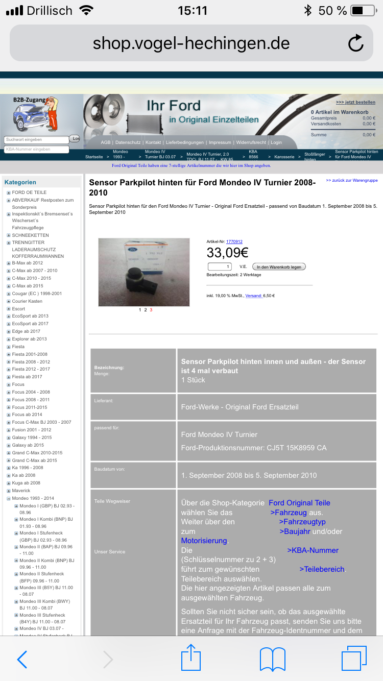

    wie oben beschrieben ist bei mir hinten rechts mitte der Parksensor defekt.
    Nun habe ich schon ein wenig gegoogelt aber ich komme mit der Artikelnummer nicht zurecht.
    Auf dem alten steht die Nummer CJ5T15K859CA drauf.
    Ich finde aber immer nur in den Ersatzteilshops die OE-Nummer CJ5T15K859EA.
    Kann ich die nehmen?
    Vielen Dank im voraus

  • Ja wirklich , tut mir leid auch in der Seite finde ich die original Nummer nicht.
    Kann es sein das die vorderen innen Sensoren die selben wie die hinteren sind.
    ich habe einen 2 Liter ba7 85 kw Baujahr 12/2009
    vielen dank
  • Mondeo 1993 CLX 16V 90PS
  • Vielen Dank , ich dachte es gäbe auch einen von einer anderen Firma .

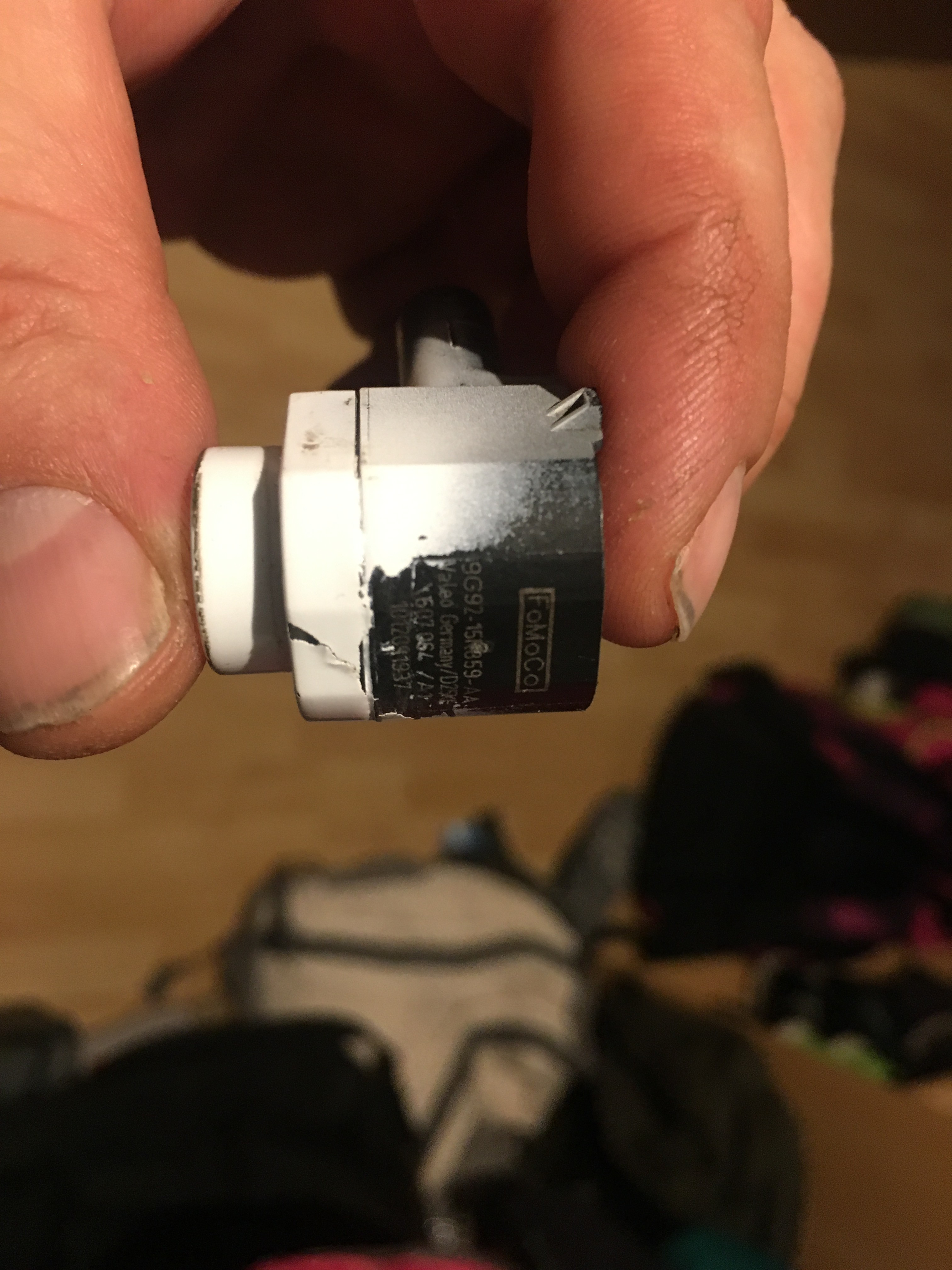

    nachdem ich gestern meinen neuen Sensor bekommen habe ,habe ich ihn heute eingebaut.
    Leider ist mein Fehler immer noch da , nach einlegen des Rückwärtsganges ein langes piepen und dann blinken am PDC Schalter . Das der besagte Sensor kaputt ist hat mir eine Werkstatt beim Fehlercode auslesen gesagt. Ich habe weiterhin alle Kabel der Sensoren hinten in der Stoßstange geprüft und auf Durchgang gemessen alles i.o.. Auch das Kabel was zum Steuergerät geht habe ich geprüft, auch bei dem war alles i.o.
    Jetzt weiß ich nicht mehr weiter. Das scheint fast so das Steuergerät kaputt ist.
    Hat noch jemand ne Idee?
    vielen Dank im Voraus
