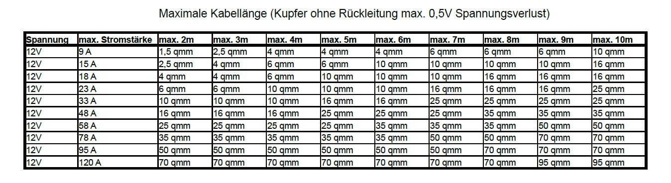

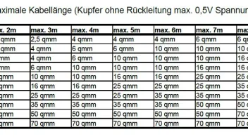

    Wenn es 1,5 mm² Leitungen sind dann wäre das mit den 15 A ja schon "grenzwertig" würde ich mal sagen. Für mehr sollten es dann schon wenigstens 2,5 mm² sein.
  • Für mehr sollten es dann schon wenigstens 2,5 mm² sein.
    Dann kommt aber auch noch die Leitungslänge dazu , da ist auch mit 2,5 mm² schnell Schluss mit Lustig.
    So mal als Anhaltspunkt das dir die Karre nicht abfackelt.

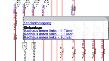

    Steckdose hat der Fliessheck nicht wie hier schon erwähnt, aber der Sicherungsabgang bzw. Steckplatz der RJB ist bei allen gleich 4, 5-Türer und Turnier.
    Also ist bis auf das Stück Kabel auf die rechte Seite alles vorhanden, zumindest laut Schaltplan, aber das hast du sicher schon gewusst.

    Zum Thema: Im hinteren Sicherungskasten ist das Anhängermodul am entsprechenden Stecker (FA11, "Zubehör, Anhängermodul") angeschlossen.
    Um jetzt auf dem Dauerplus eine höhere Stromstärke zu realisieren, würde ich gerne FA6, "Zusatzsteckdose" anzapfen. Nur: Wo finde ich den Anschluss? Soll ich da so einen Abzweiger
