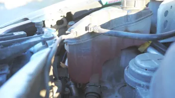

  • Hey zusammen - ich bin grad mit meinem 1.6 TDCI in Italien unterwegs und das Kühlwasser steht kurz über Minimum, bzw. im kalten Zustand kurz unter Minimum. Muss ich wohl was nachfüllen bei den Temperaturen hier.
    Ich sehe im Behälter links diese rote Flüssigkeit; was kann ich da denn mit Hausmitteln nachfüllen?
    nehm ich da destilliertes Wasser?
    Und dann nur im kalten Zustsnd öffnen wegen des Druckes, korrekt?
    über eine kurze Info würde ich mich freuen
    , habe kein Internet hier und kann nur sporadisch schauen :)
  • Wenn möglich erstmal feststellen wo die Ursache für das fehlen des Kühlmittels liegt ;)
    Besser (und gesünder ;) ) wäre es.
    Wenns nur ums nachfüllen unterwegs geht dann nimm Leitungswasser oder falls verfügbar destilliert. Aber sicherheitshalber dann bei nächster Gelegenheit das Mischungsverhältnis mit einem geeigneten Messgerät prüfen. Zuviel Wasser und zu wenig Kühlmittelanteil ist nicht so gut für den Motor.
    EDIT: Wenn dann doch mal irgendwann von dem "roten" Kühlmittel nachgefüllt werden muss dann auf die Ford Spezifikation bzw auf die entsprechende Eignung für deinen Motor achten. Ist nämlich nicht ganz egal was da für ein Kühlmittel dazugeschüttet werden darf ;)
  • Leitungswasser nehm ich nur, wenn gar nix anderes zur Verfügung steht. Viele Wasserpumpen sterben den Kalktod und aus dem Grund wäre destilliertes Wasser gemischt mit dem korrekten Kühlkonzentrat für mich die erste Wahl.
    Am allerwichtigsten ist aber Dermon4's Rat zu folgen und festzustellen, wohin das Kühlwasser verschwunden ist bzw. wie der Verlust zu erklären ist.
  • Hol dir doch eine Literflasche fertiges Gemisch von der örtlichen Tanke, sowas sollten die selbst in Italien haben.
    Schaust das die Farbe passt Orange oder Rötlich sollte G12+ sein, nicht das Grüne Zeug nehmen.
    Dann wie die andern schon geschrieben haben versuchen schnellst möglich die Leckage lokalisieren.

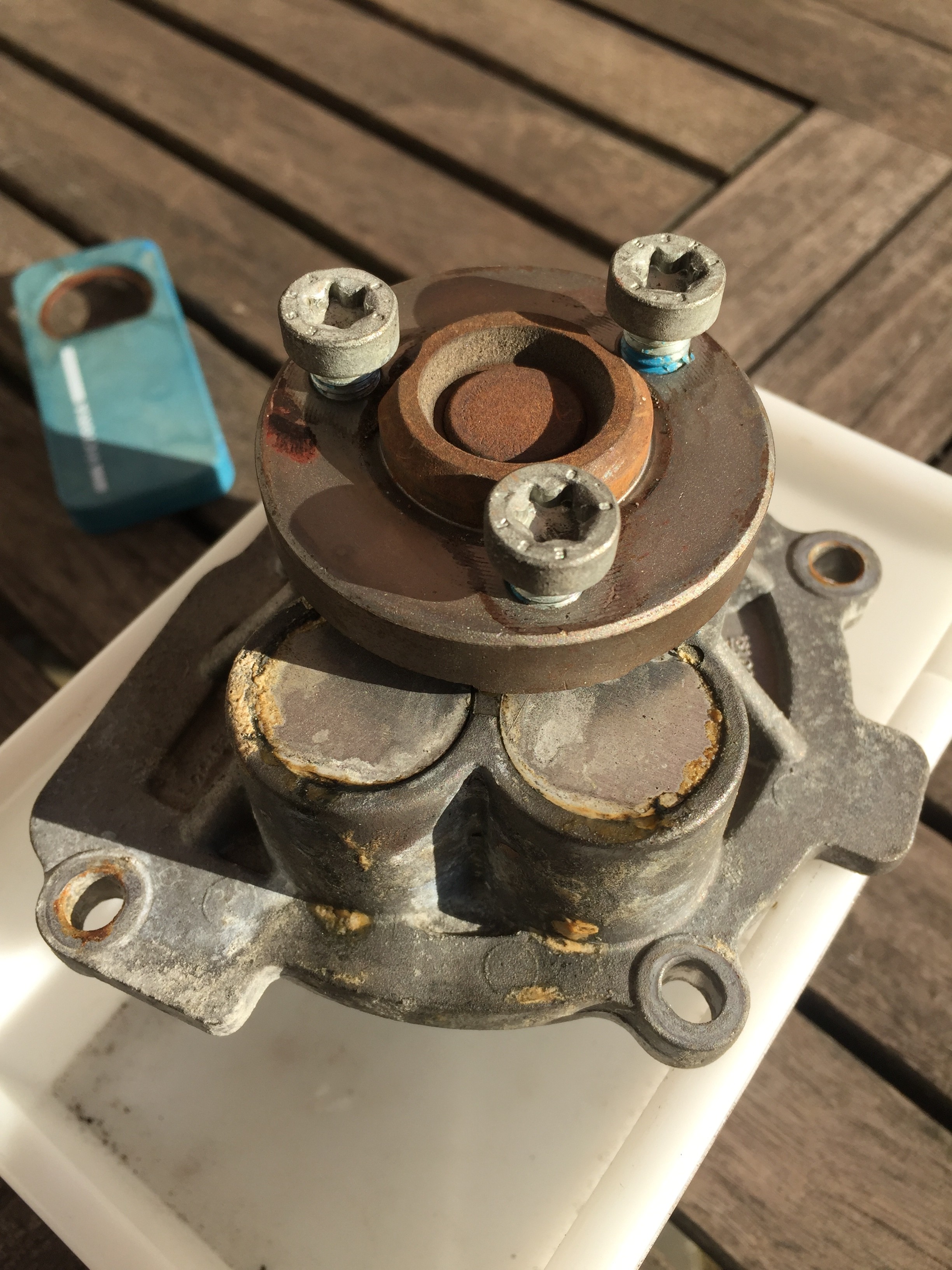

    Durfte auch gestern die Wapu an unserm Opel Asthma wechseln da war es die Wellendichtung.
    Da sieht man schön die Reste der vertrockneten Kühlflüssigkeit.

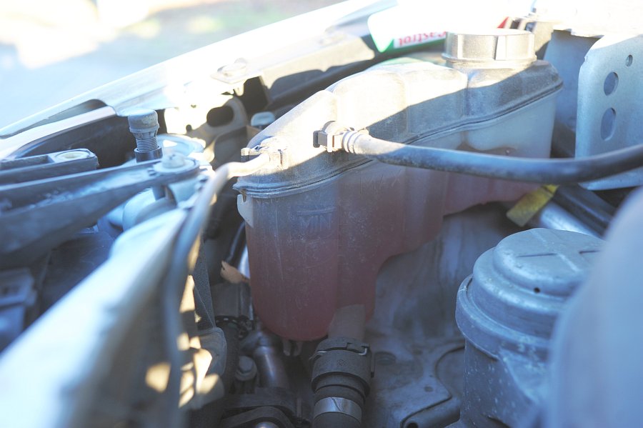

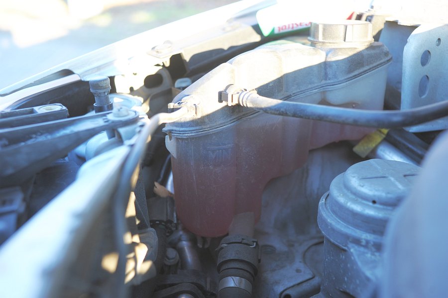

  • tach und: mea culpa. ich habe sehr lange geschwiegen hier (was dem einen oder anderen vllt. gut gepasst hat), aber das letzte jahr war voll mit problemen, kleinkrams, bohei und solch zeugs... nur der dicke hat keinen ärger gemacht!! also keine notlagen, weshalb ich hätte schreiben müssen. aber ab und an reingelesen hab ich schon. so ganz ohne ossis welt und digdogs kommentare geht's dann doch nicht ;))
    habe gerade wischwasser nachgekippt und dabei gesehen, dass die kühlerflüssigkeit (die rote/pinke) einiges unter minimum ist. okay, schleunigst auffüllen, schon klar. abgesehen davon, dass ich noch mal lesen muss, was genau für 'ne brühe/mischung ich da nehme (nicht grün, ja, soweit bin ich schon) und wo ich die fix herbekomme (baumarkt?)... haben mich die beiträge in diesem fred verunsichert: leckage ist kein schönes wort im kontext auto.
    ich gehe mal davon aus, dass seit juli 2014 niemand nie nicht da was aufgefüllt hat.. - kann das also normaler schwund sein??
    winke winke in die runde
    so, mal in der bda schlau gemacht. da steht was von *spezifikation WSS-M97B44-D*... okay. tante google wirft dafür natürlich das original focht-zeugs raus, das je nach anwender/rezension mal gelb, mal orange, mal grün ist... mir kann die farbe ja gleich sein... aber...
    g12/g12+/++ und auch g13 sollten aber doch alle im grunde gehen, oder... ein liqui-moly g12+ habe ich gefunden, das im ganzklein gedruckten auch die ford-spezifikation ausweist... und der adac sagt/schreibt, dass g12+ mit allen anderen mischabr ist... so sollte auch das risiko der unverträglichkeit bei null sein.

  • deute ich das jetzt richtig......seit Juli 2014 hat ein KfZ kein Service mehr gesehen? Oder wie versteh ich die info?
    Davon mal ab, auffüllen und beobachten.......kann Kopfdichtung sein , oder nur eine Undichtigkeit , an den Leitungen oder Kühler......
    - Albert Einstein
  • :)) doch, doch... der war bis 100 k schön zu seinen untersuchungen. flüssigkeitskontrollen habe ich danach aber nie gemacht. v.d. aber wenn man sieht, dass das zeug überall für kleines geld angeboten und vor allem gekauft wird, scheint es ja durchaus ein verbrauchsartikel zu sein...
  • G dies und G das... von G's gibts doch in letzter Zeit genug:)
    Scherz beiseite, du kannst reinfüllen was du willst solange es diese entsprechende Ford-Spezi besitzt. Vergiss das mit dem "Welches Kühlmittel darf mit welchem gemischt werden" usw... Achte drauf das es von Ford zugelassen ist und alles andere ist uninteressant. Experimente würde ich lassen.
