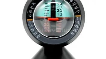

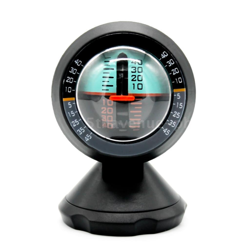

    Du hast bestimmt so einen tollen Neigungsmesser auf das Armaturenbrett geschraubt um da nicht in irgend eine
    gefährliche Situation zu kommen :D
  • Du hast bestimmt so einen tollen Neigungsmesser auf das Armaturenbrett geschraubt um da nicht in irgend eine
    Nö, ich habe die Verkehrszeichenerkennung nachgerüstet. :P
    Da werden die Steigungen/Gefälle erkannt und die Kutsche fährt nicht weiter - ganz einfach.
