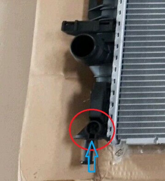

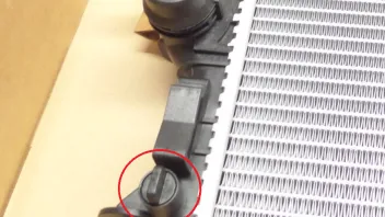

  • Da müsste auf der Fahrerseite ganz unten am Kühler Richtung Motor gesehen eine Ablaßschraube aus Kunststoff sein die man zB mit einem breiten Schraubendreher vorsichtig rausdrehen kann .
    Geeigneten Behälter drunter und laufen lassen. Aufpassen dass kein Dreck reinkommt falls Du das Mittel wiederverwenden willst. Oder Du nutzt die Gelegenheit, spülst das System mal durch und erneuerst gleich das Kühlmittel. Menge 8,1 l , Mischverhältnis 50 % Kühlmittel/50 % Wasser. Man kann ja um den Boden bzw. den Parkplatz vor Verschmutzung zu schützen zB eine Folie oder eine große Pappe unterlegen. Manche haben auch einen Schlauch auf die Ablaßöffnung gesteckt. Wenn man einen passenden zur Hand hat...

    Da gibts ne Ablassschraube, die dreht man und gut ist.
  • Du wirst den Schlauch vom Kühler trennen müssen, am Teil 8286C hier unten.
    Du hast das falsche Bild erwischt, gobang. Auf dem hier sieht man ganz links die Schraube (8115);)
    Anmedora

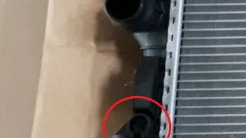

    Hier auf diesem Bild ist die Ablaßschraube (mit Kreuzschlitz) links unterhalb des roten Stopfens ganz unten zu erkennen.

  • okay ja die habe ich gefunden aber beim drehen ist nichts passiert . Komischer weiße . Naja habe 4 Stunden gebraucht um dieses dämliche thermostat zu wechseln . Wasn Arbeit beim mk3 war das so einfach .

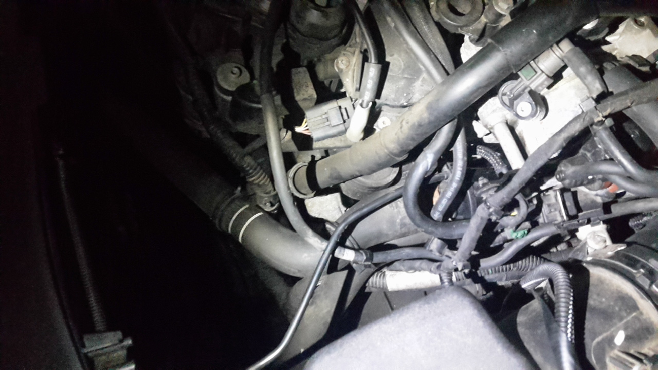

  • ahso habe fast vergessen danke zu sagen . Danke an die runde . Und eine frage hab ich noch kann es sein das ein Dünnes Schläuchlein die Entlüftung für etwas ist ich habe da nichts gefunden wo das dran kommt .
  • beim drehen ist nichts passiert
    Das liegt wahrscheinlich an dem Dichtring, vermutlich hast Du sie einfach nur nicht weit genug rausgedreht. Hast du denn den Ausgleichbehälter dabei offen gehabt?
    Kannst Du mal ein Foto hier reinstellen? Kann auch ein Unterdruckschlauch sein.

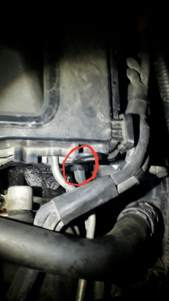

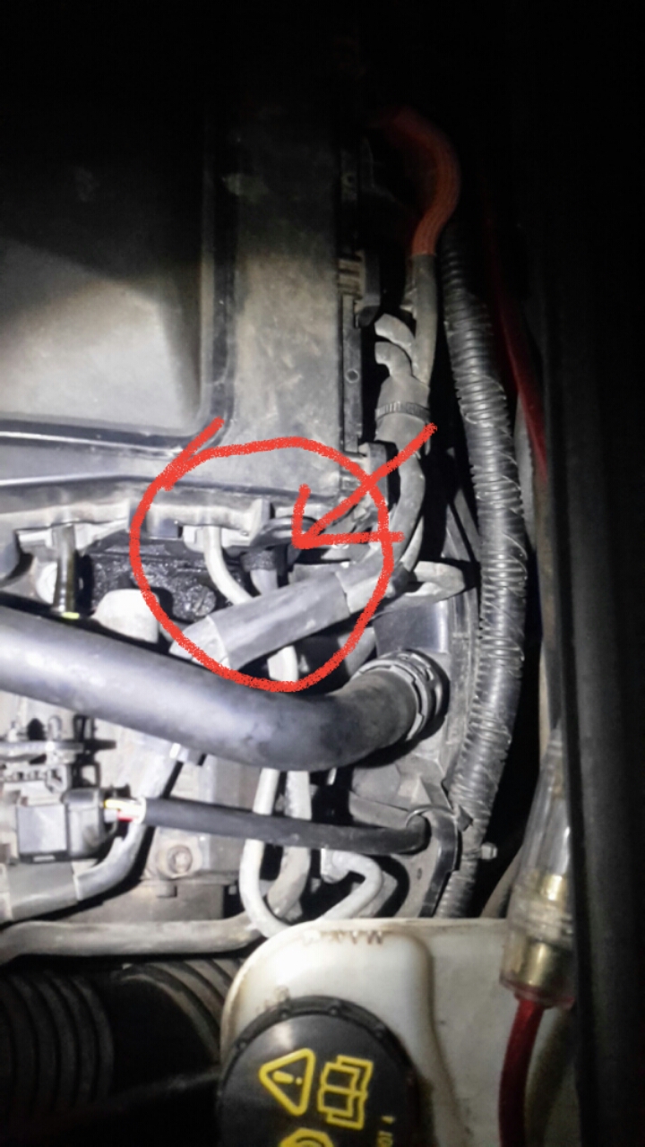

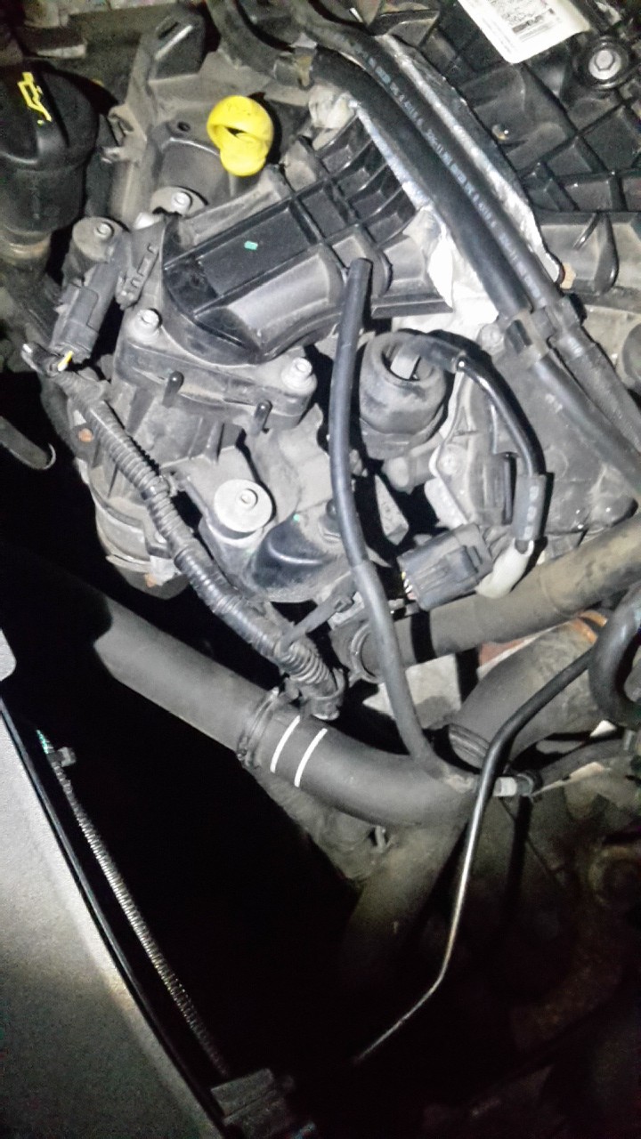

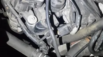

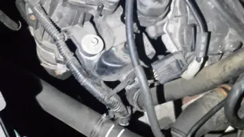

  • Der Schlauch fängt da an . Das ist Richtung Frontscheibe und
    Kommt aus dem Motorblock.

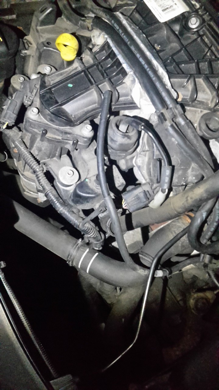

  • und läuft an der Seite bis nach vorne . Ich habe den aber nirgends ab gemacht . Seltsamer weiße .
  • Das ist offensichtilich ein Kondenswasserablaufschlauch der aus der Ansaugbrücke kommt. Ist schon richtig so dass der an einem Ende offen ist;)

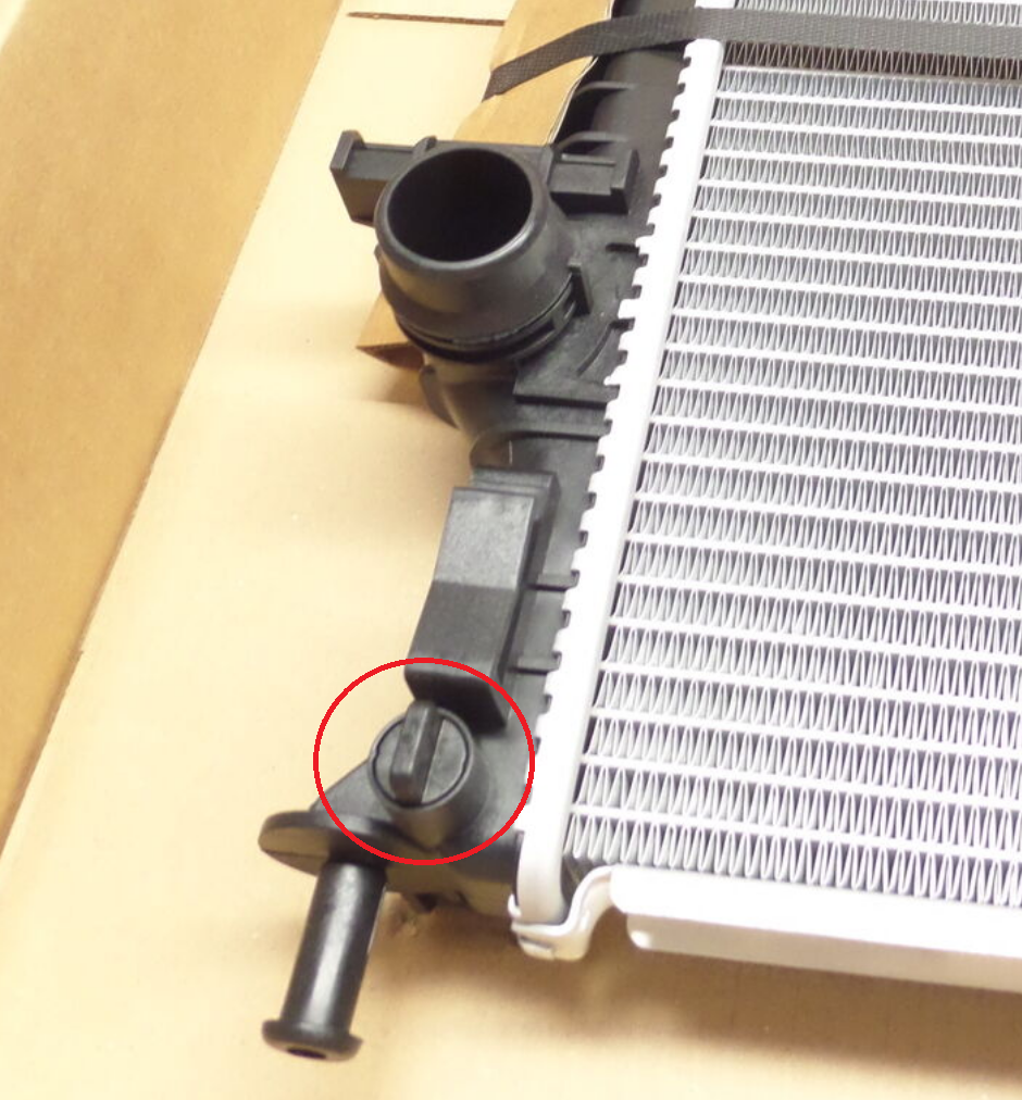

    Schau zuerst mal nach was für eine Form der Ablauf hat, da gibts nämlich 2 verschiedene. Einmal ganz rund (re.)und einmal mit so einem kleinen "Schnabel" dran (li.):
    Vielleicht kannst du ja auch die Fotos gleichzeitig als eine Art Größenvergleich nehmen um anhand des großen Kühlerschlauchs den Durchmesser des Ablaufs zu "schätzen"
