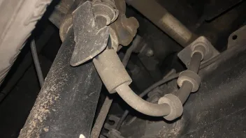

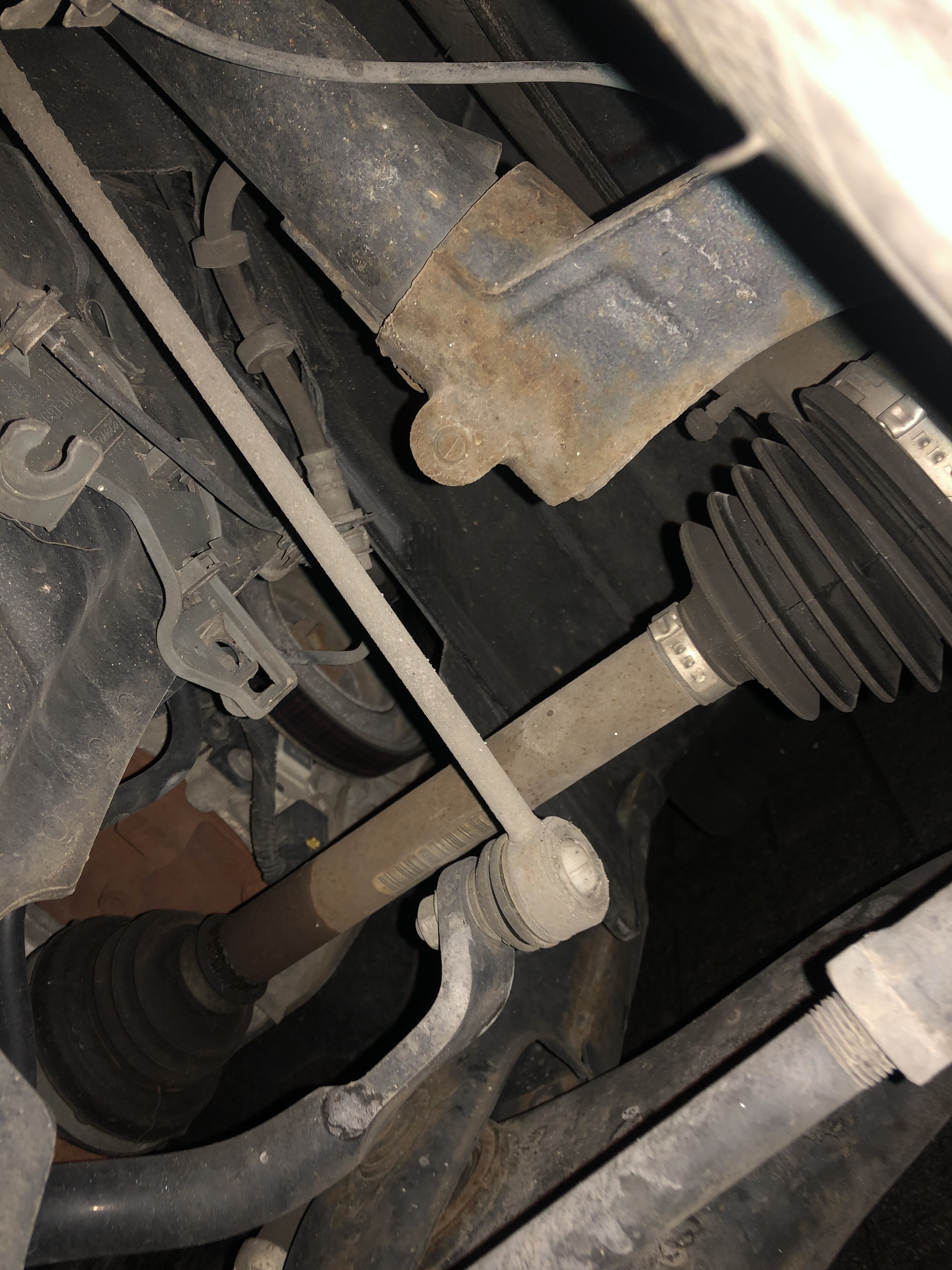

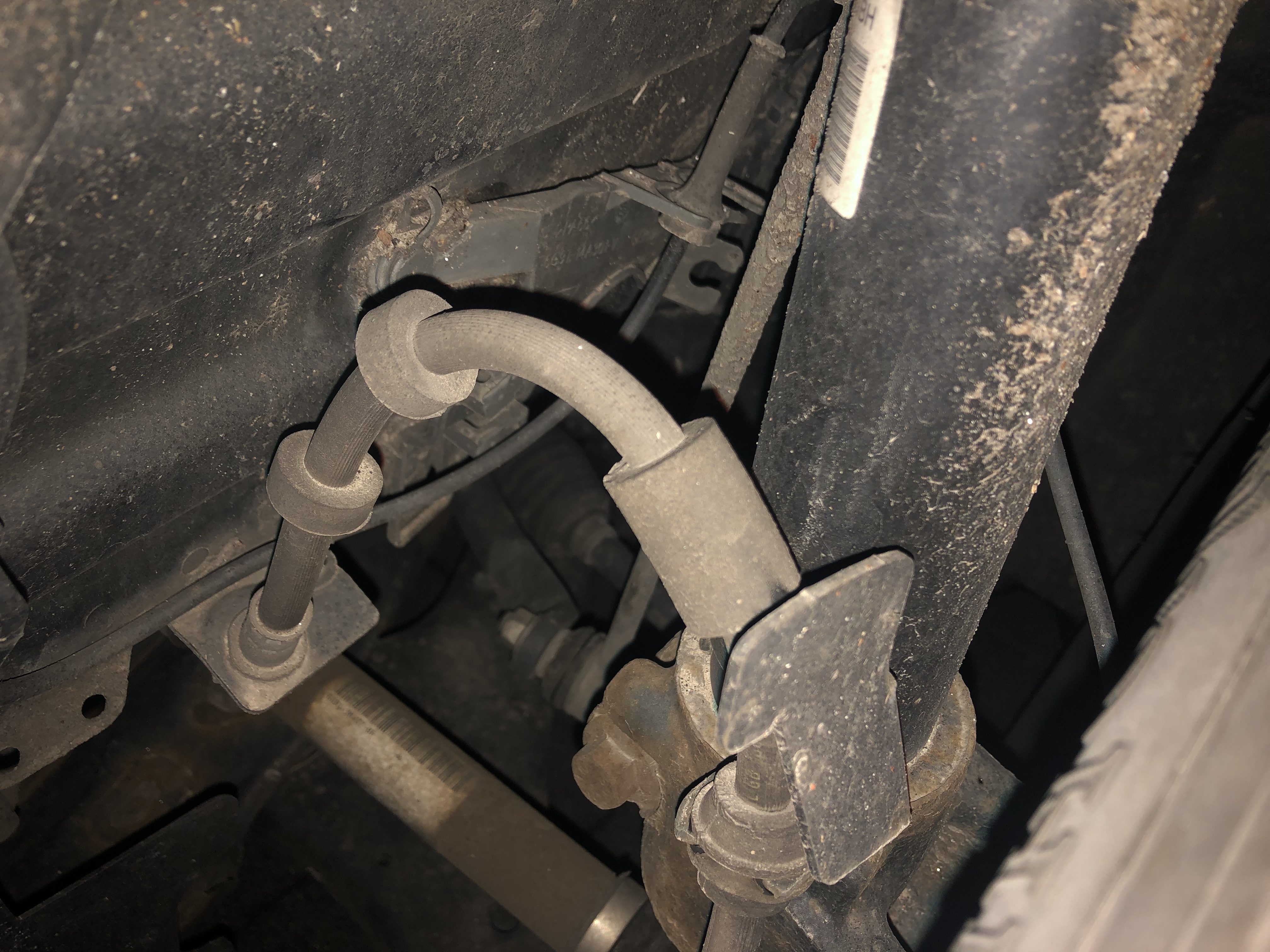

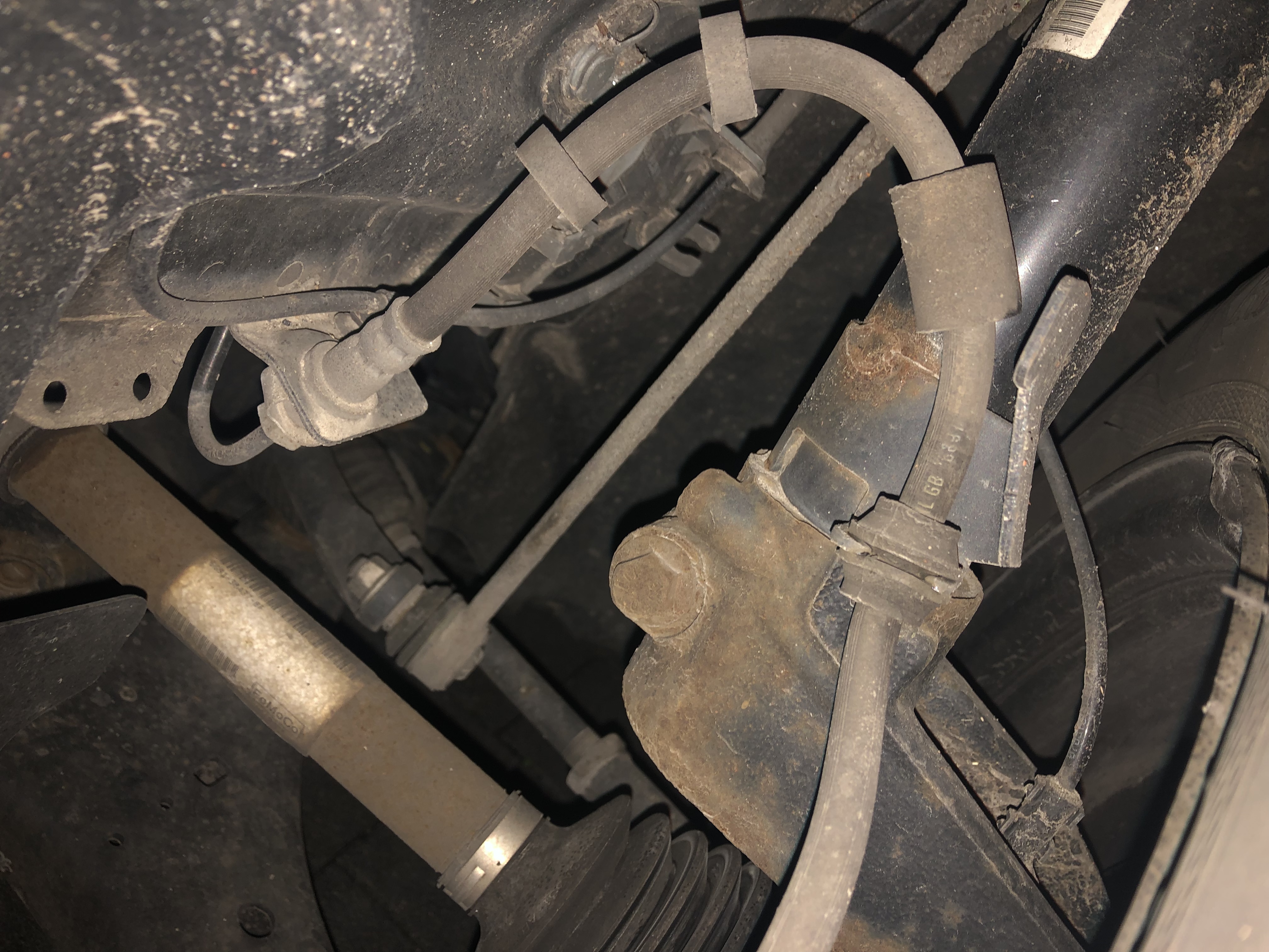

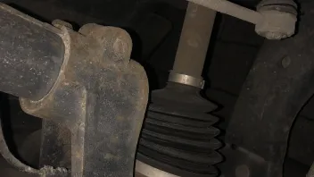

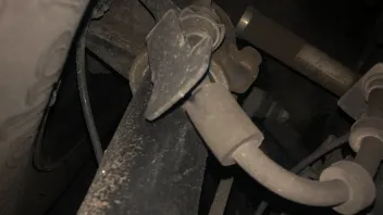

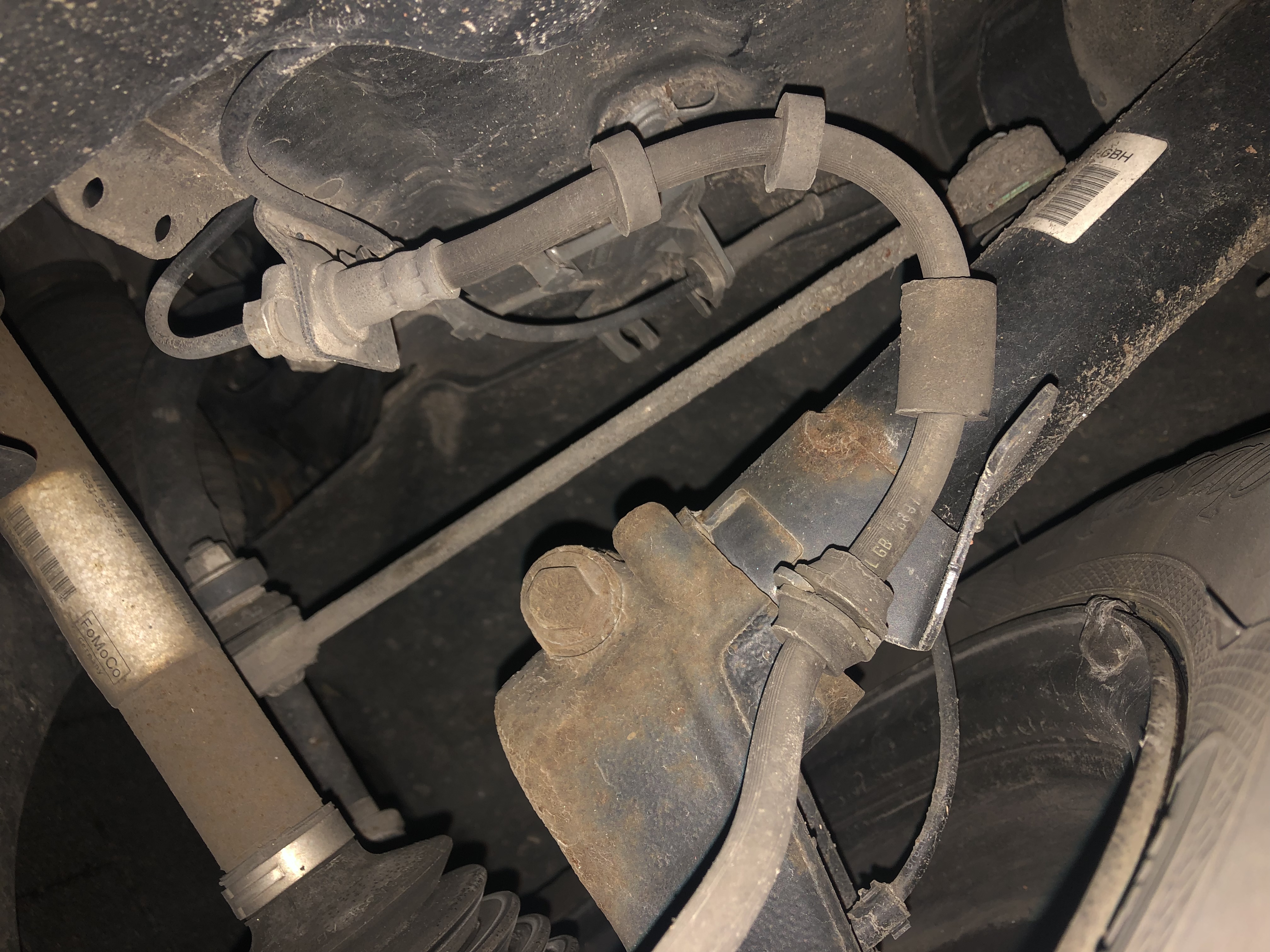

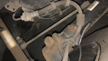

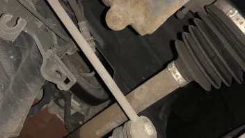

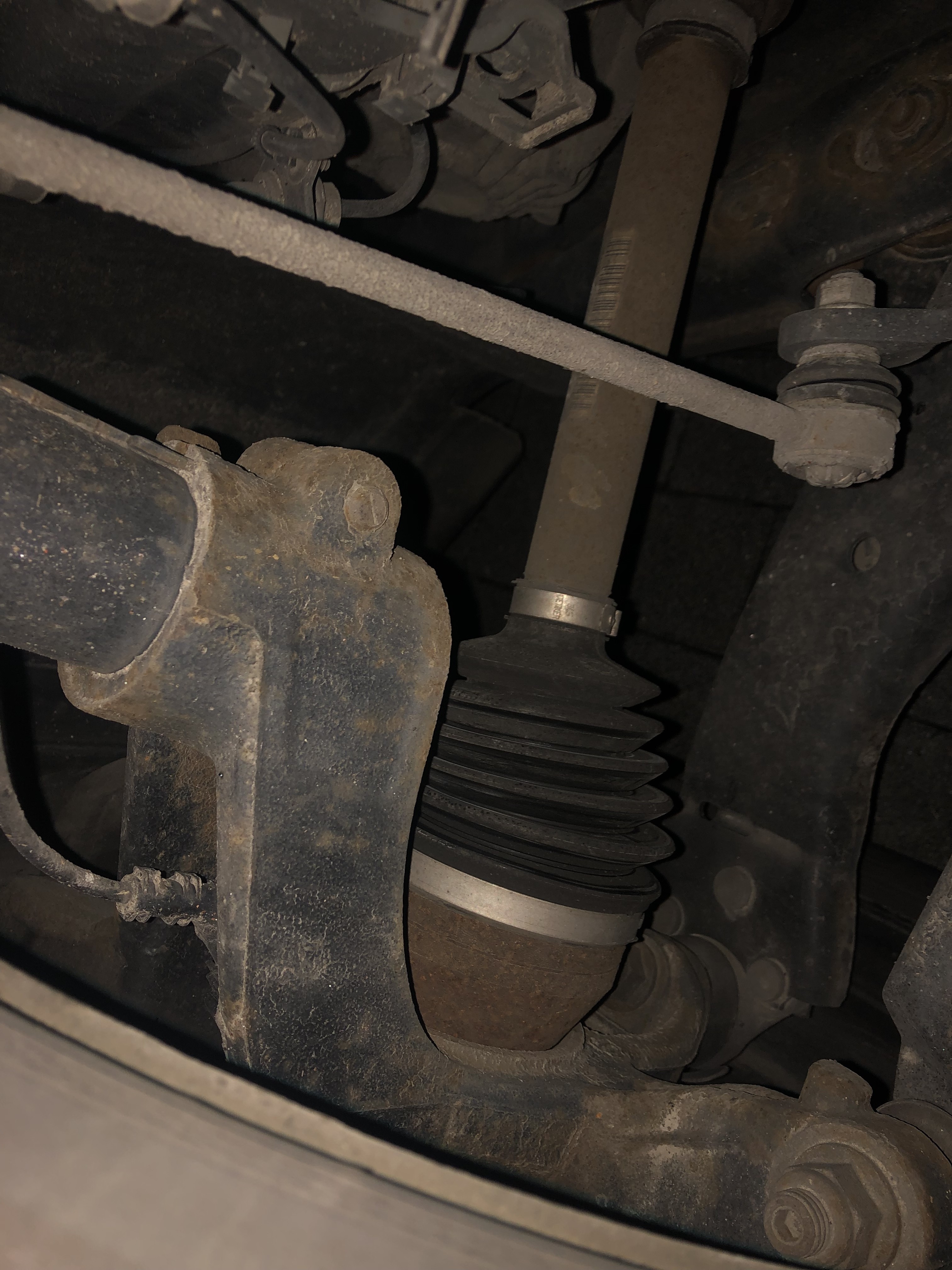

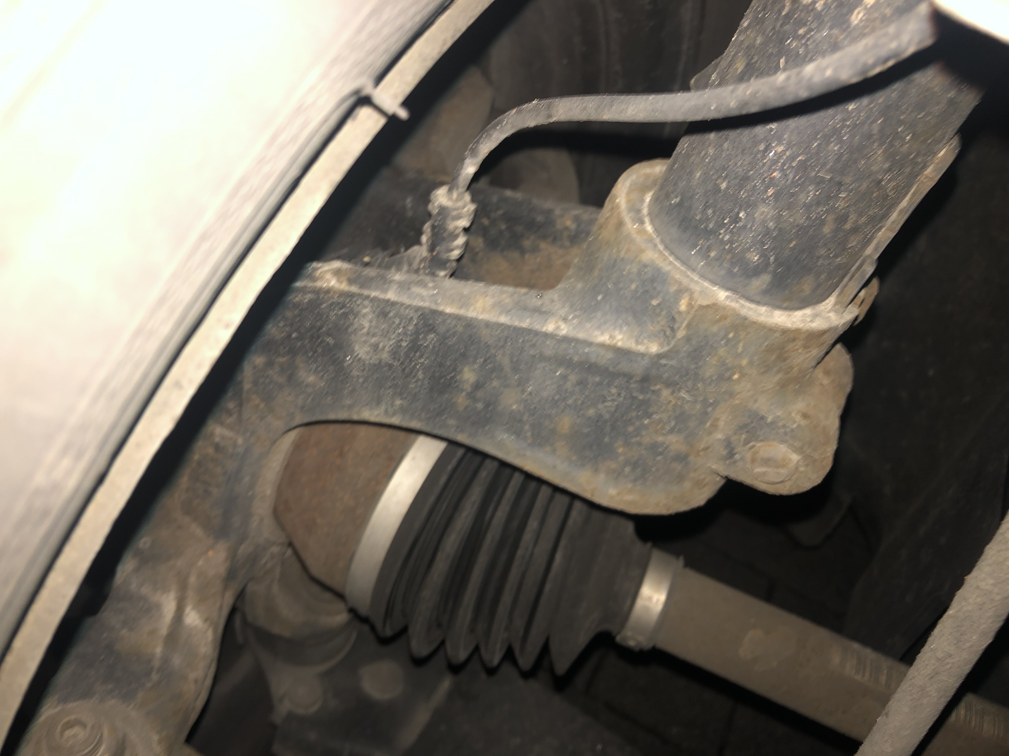

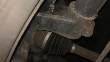

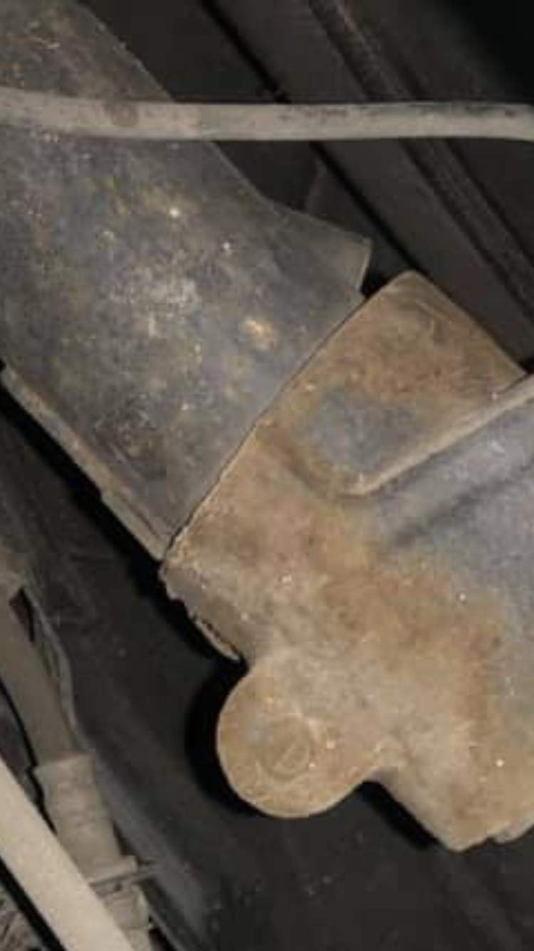

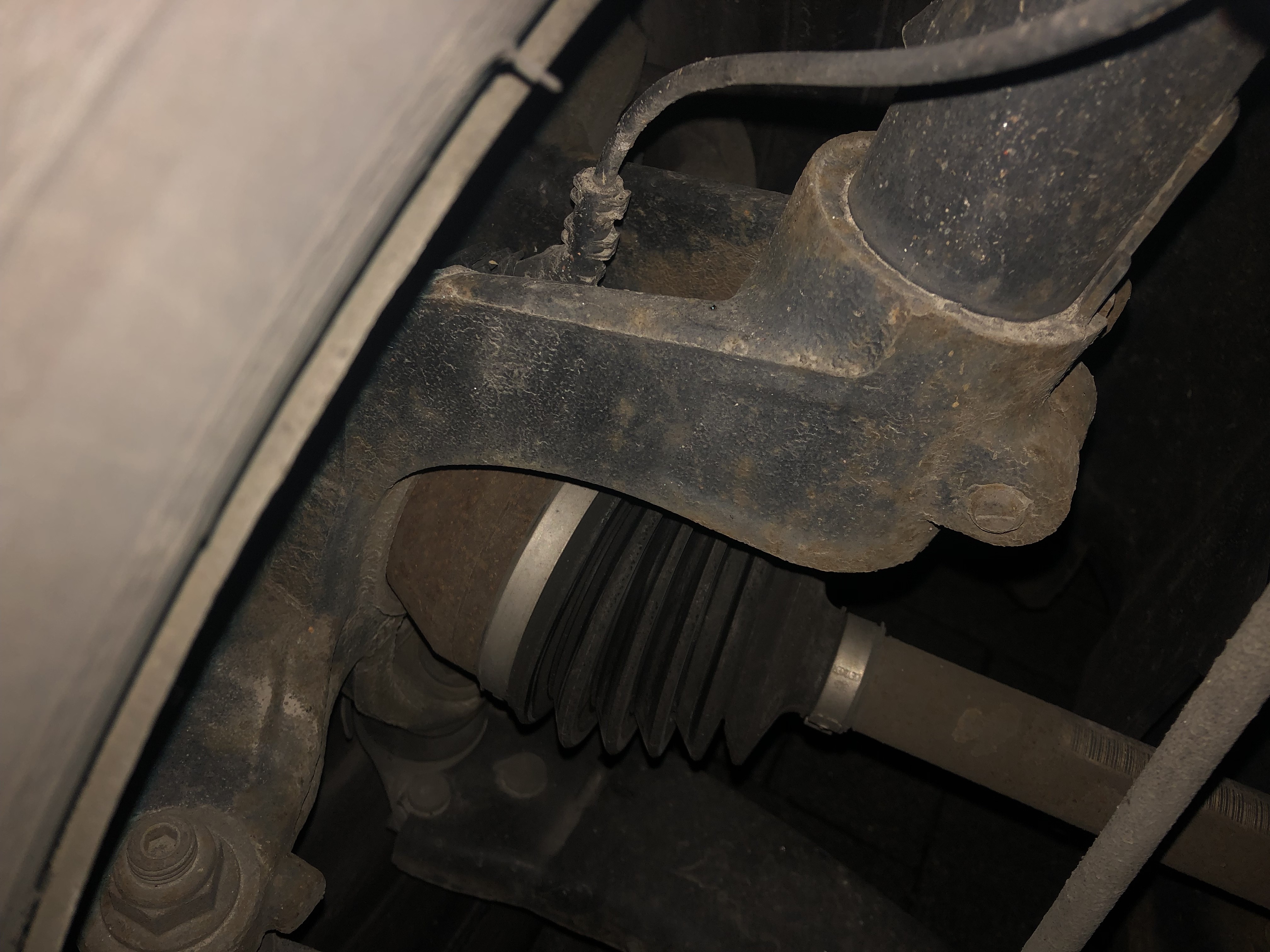

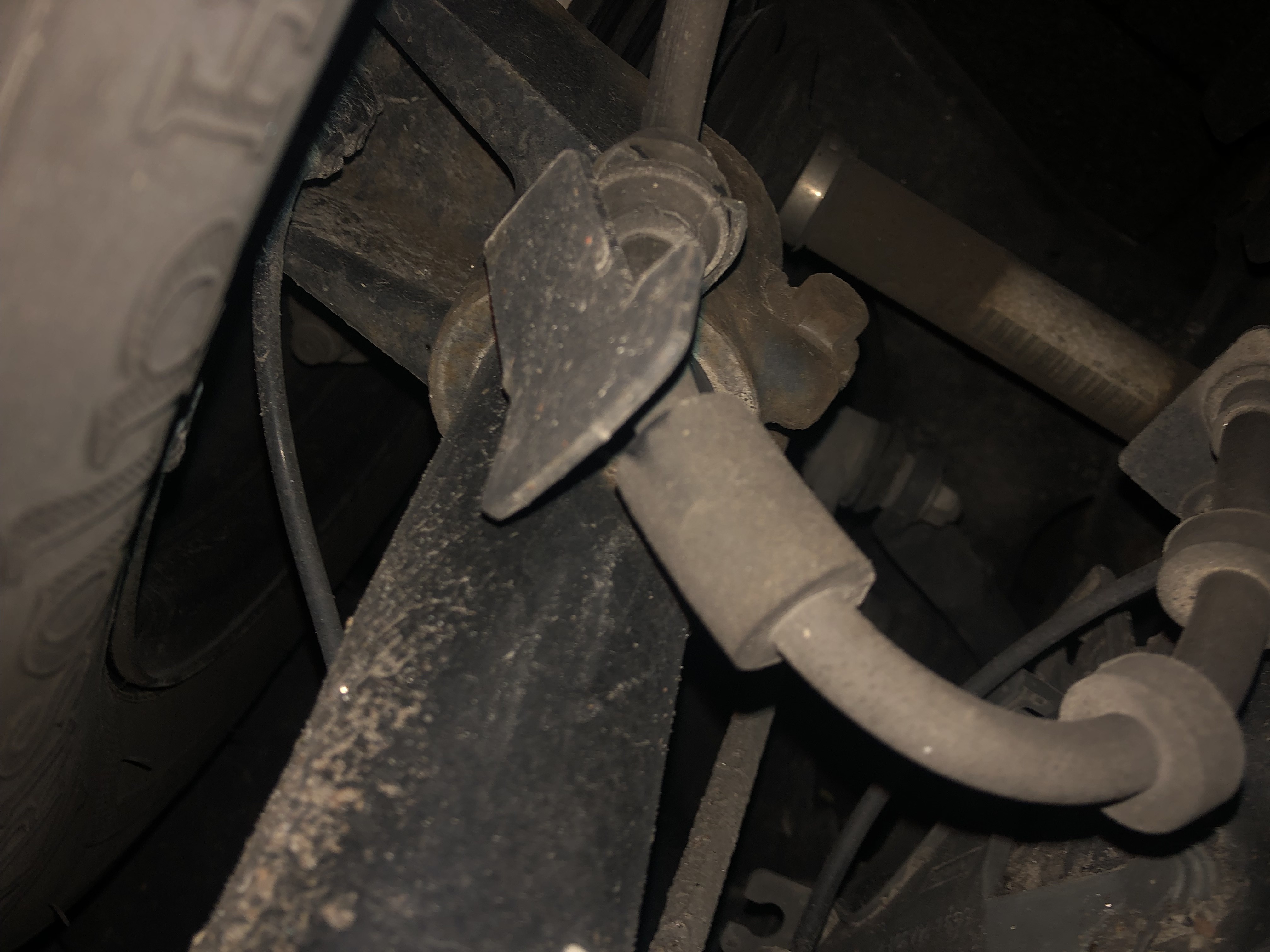

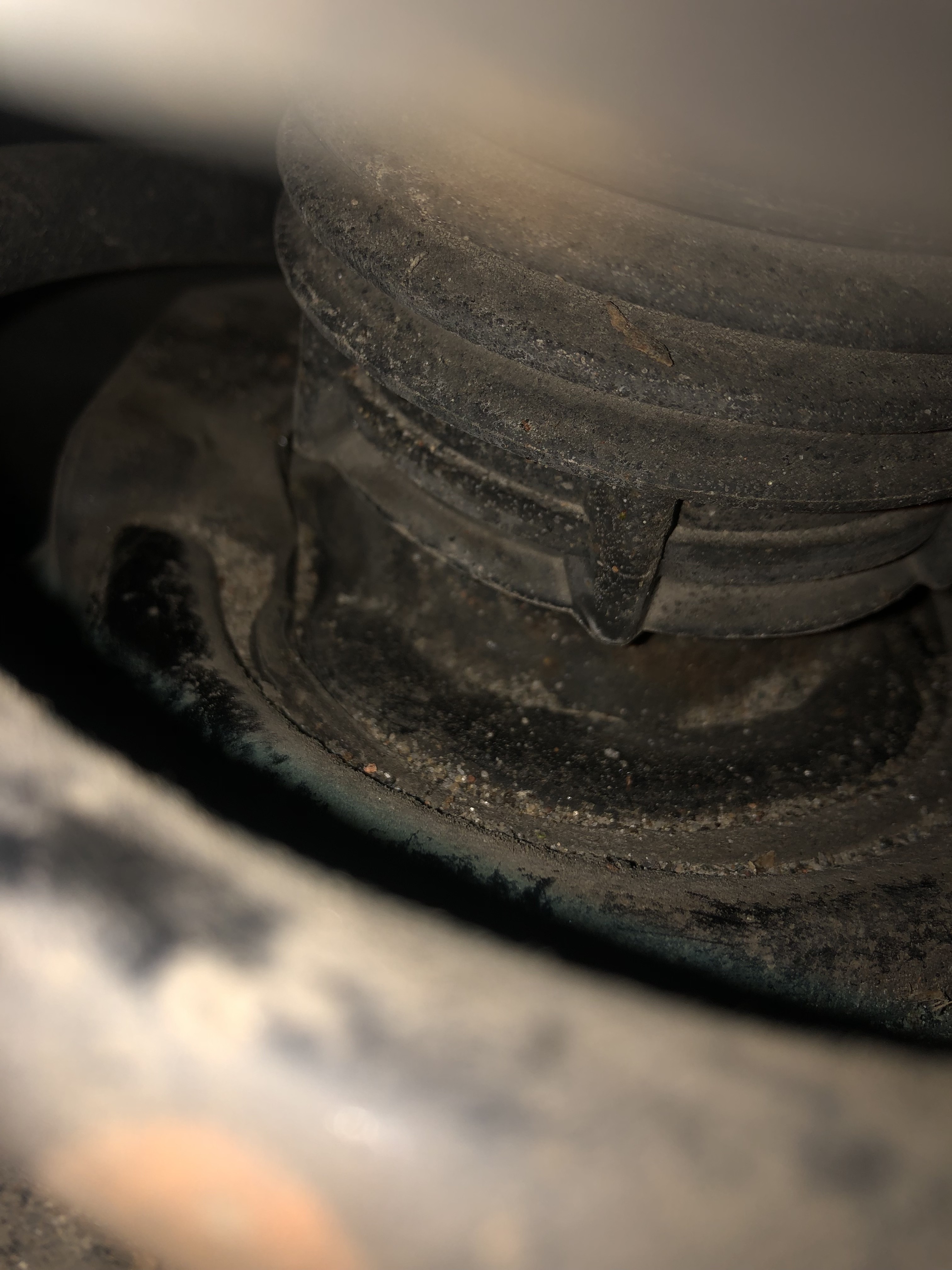

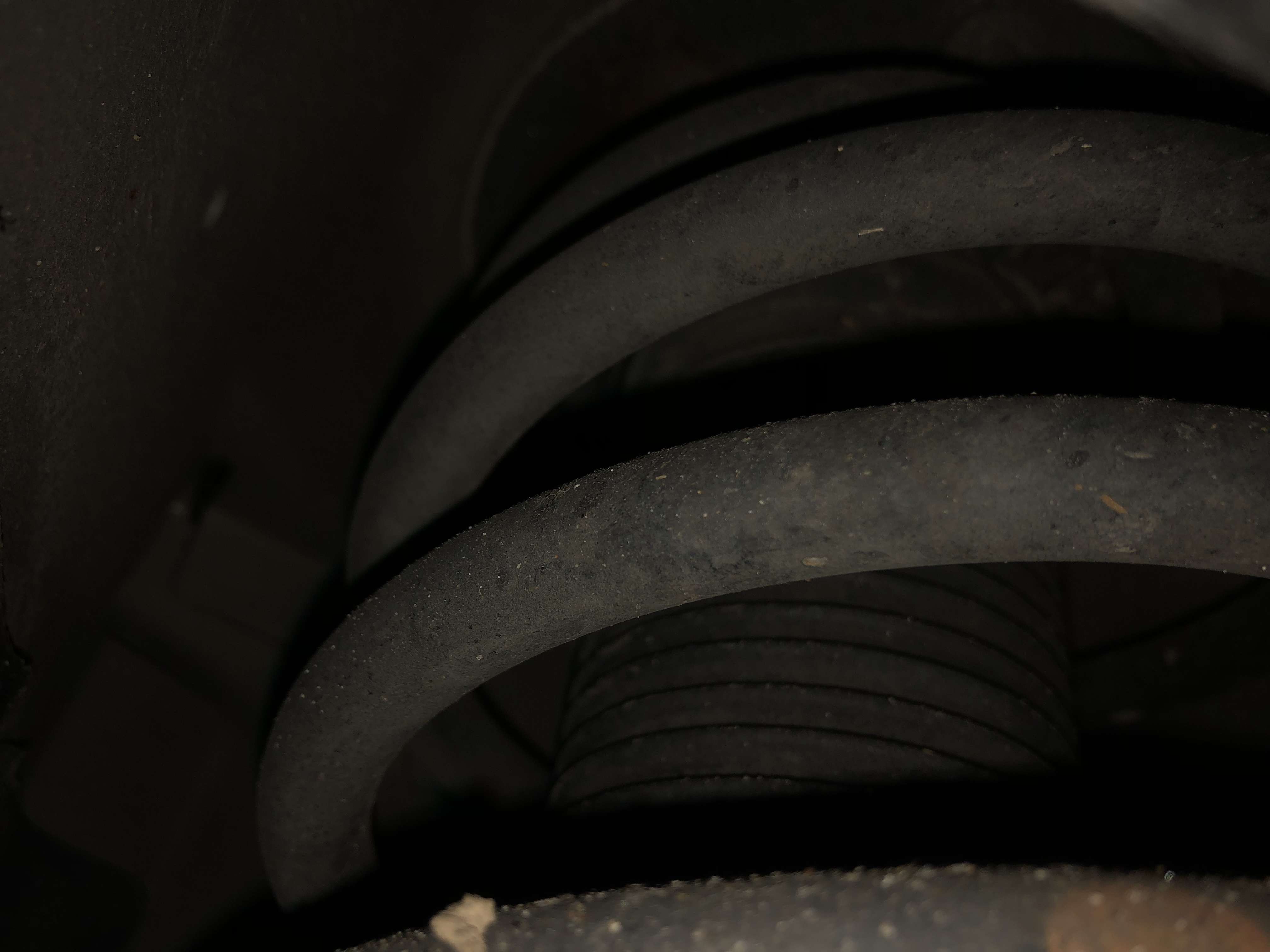

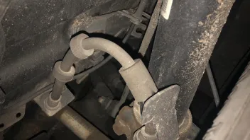

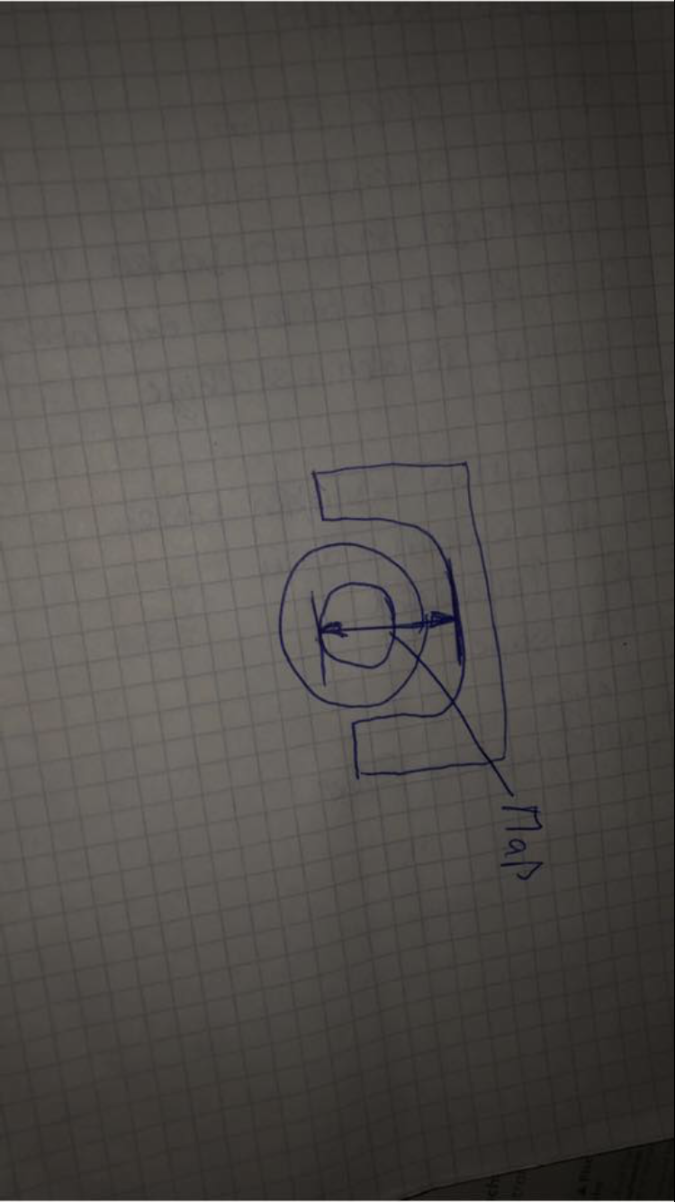

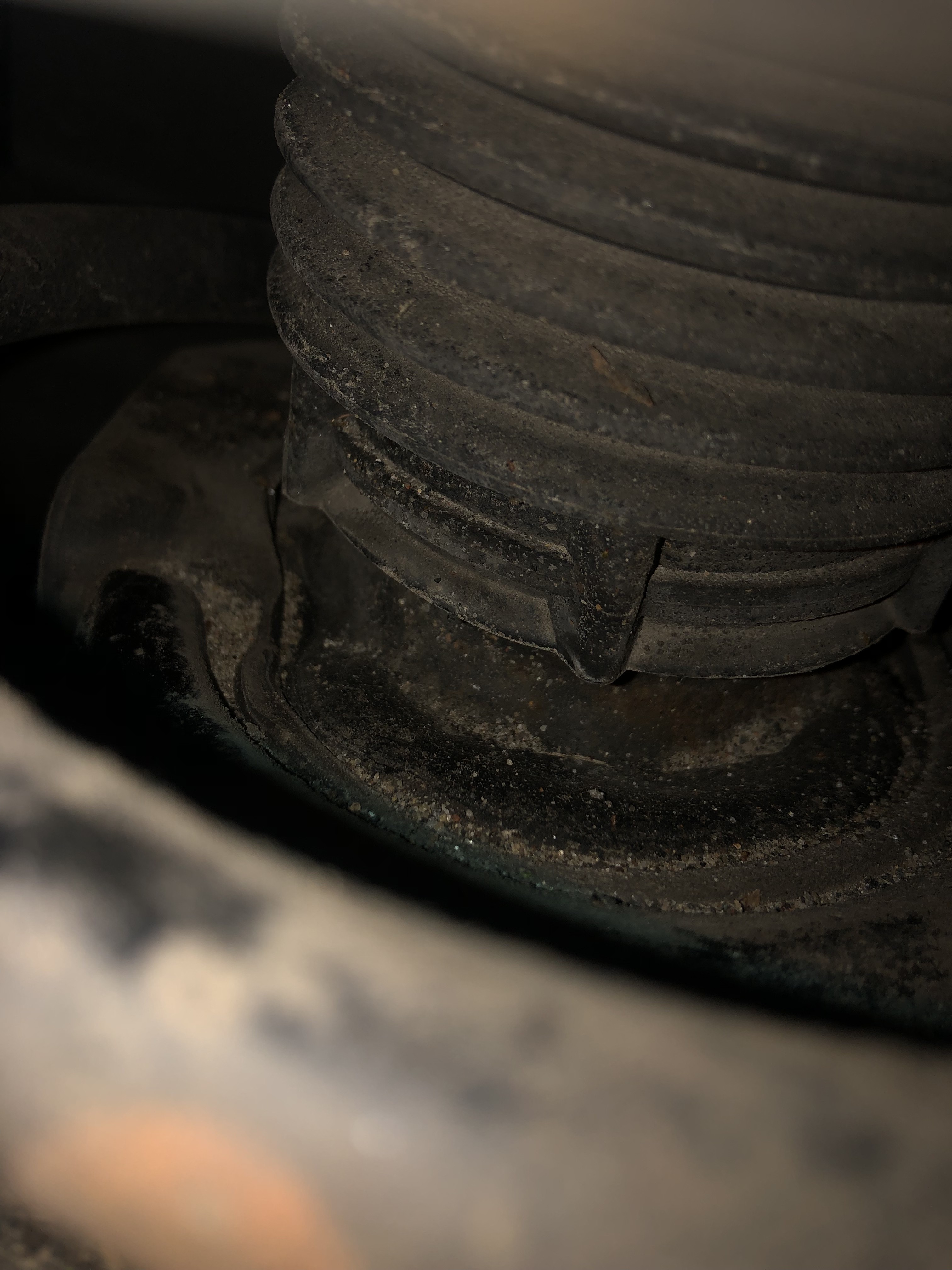

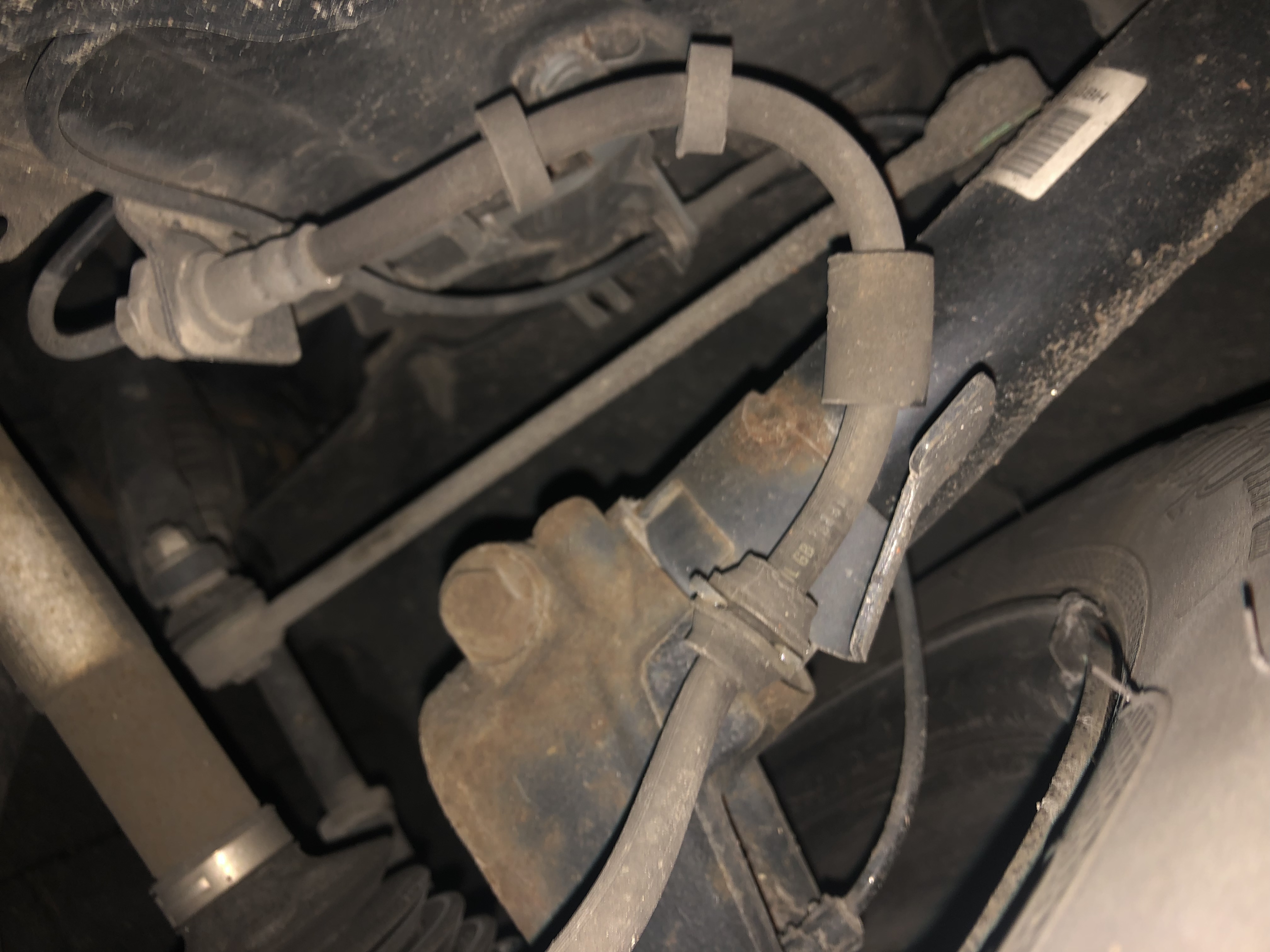

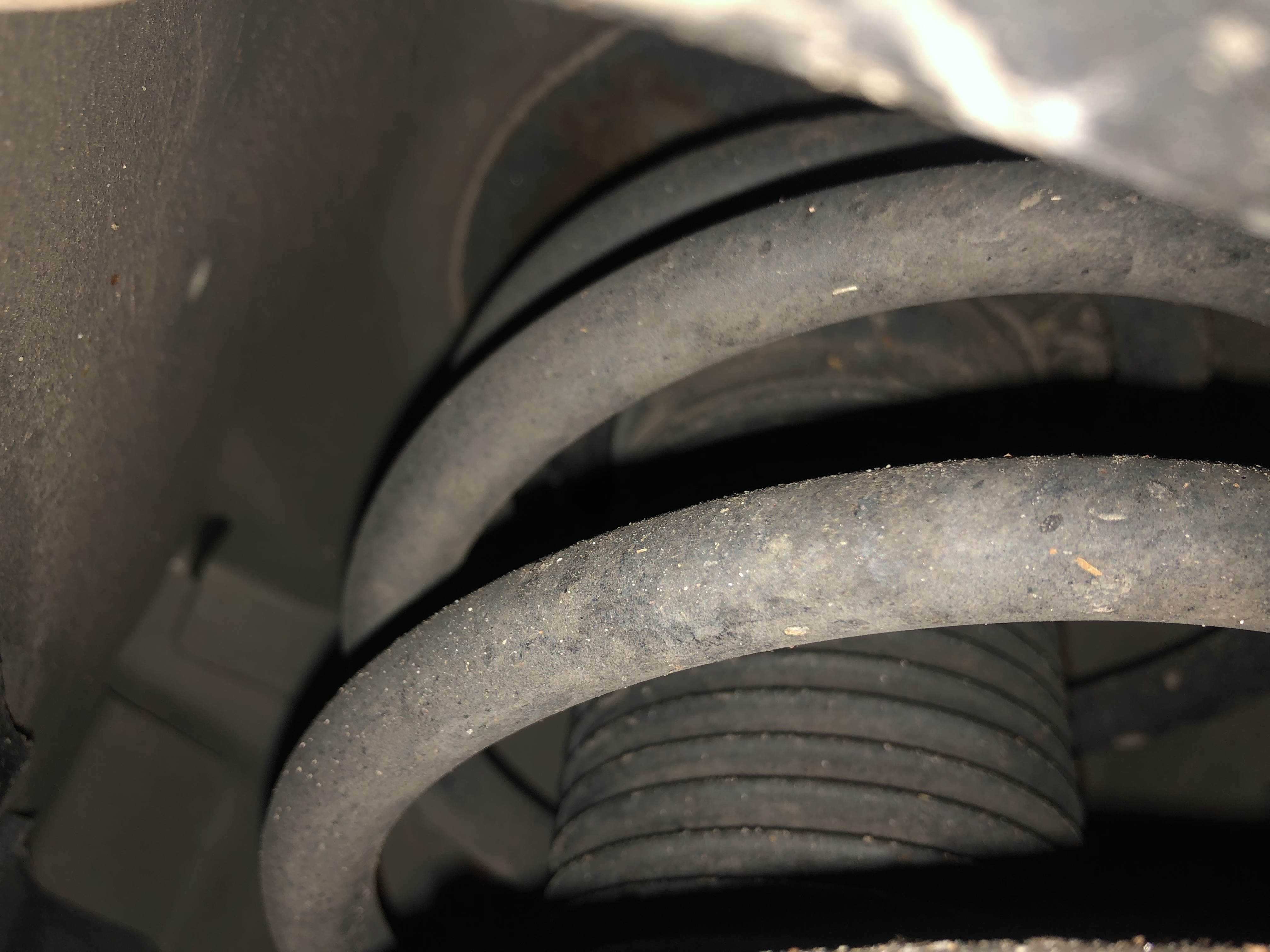

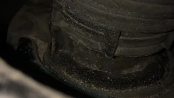

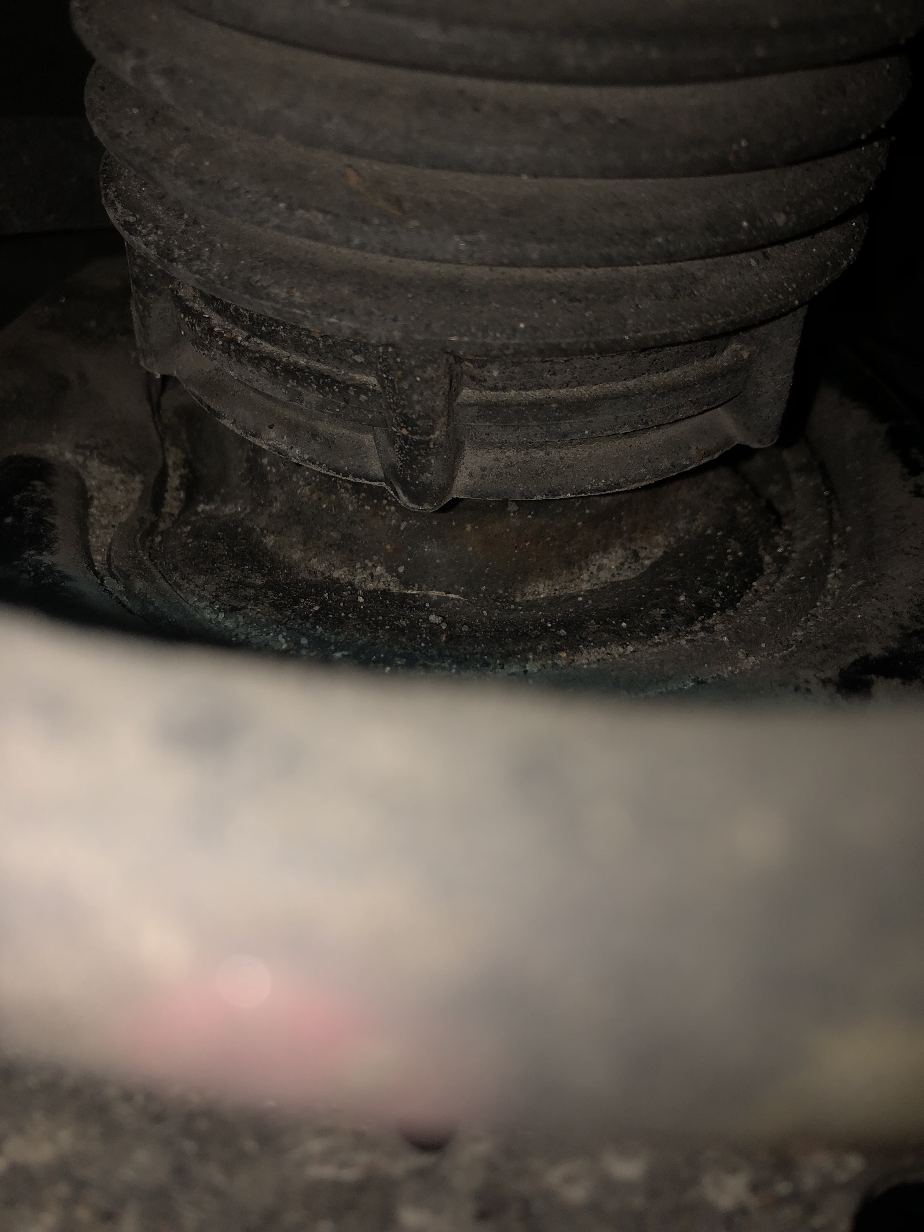

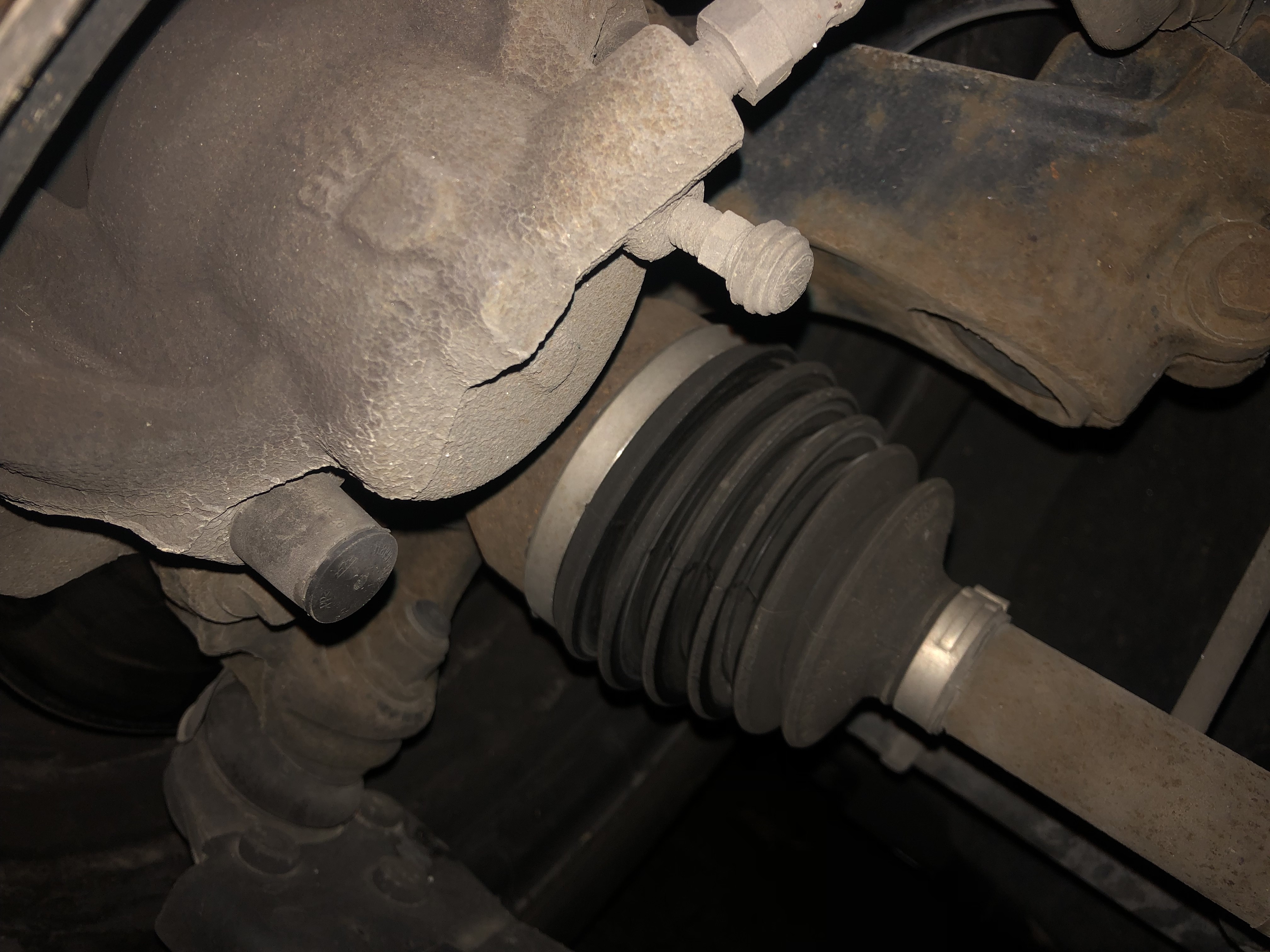

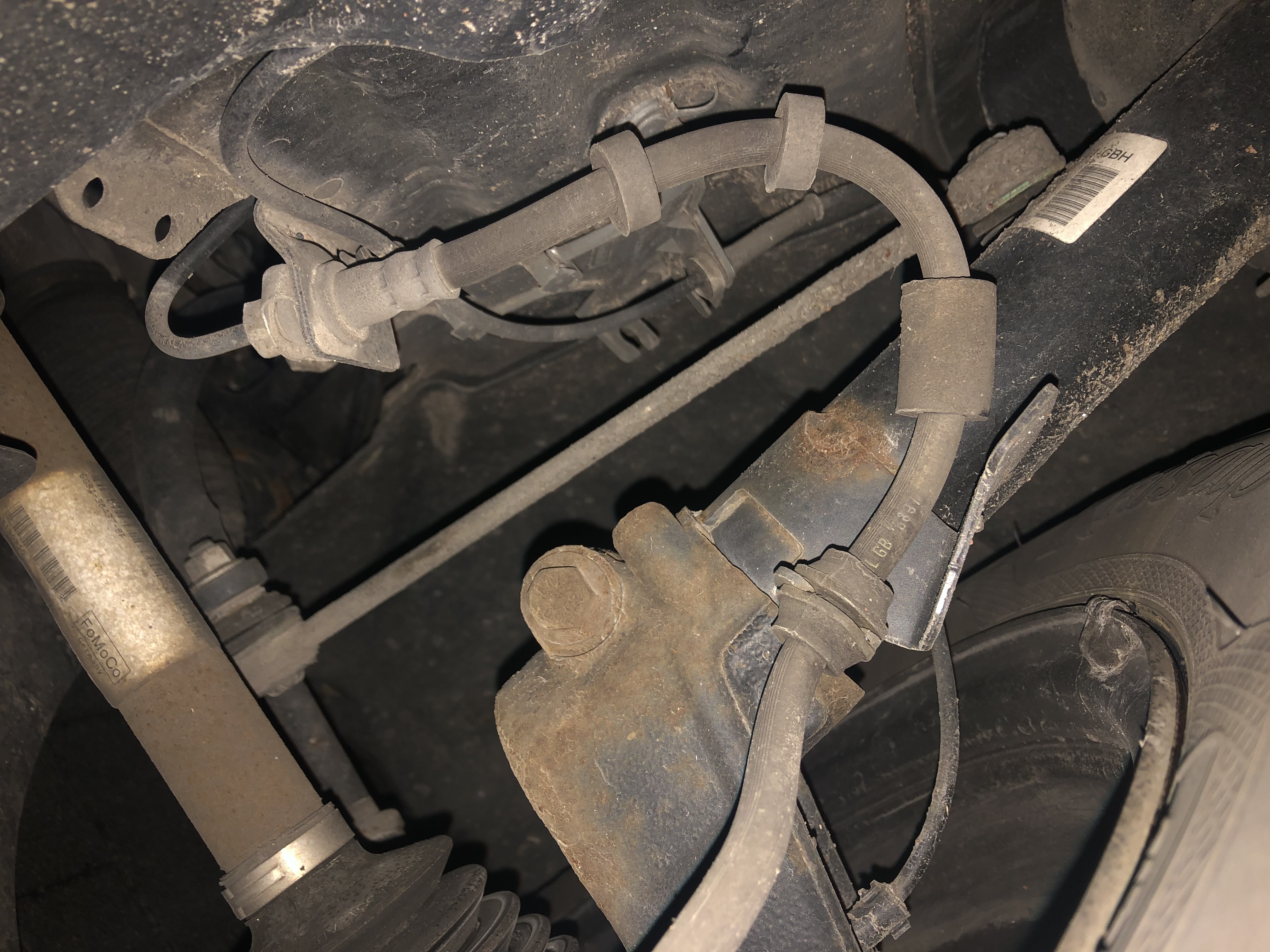

Sturz beifahrerseite.
  • Ja, wenn du es sagst.
  • Was soll es sonst sein? Was beeinflusst sonst die Höhe?

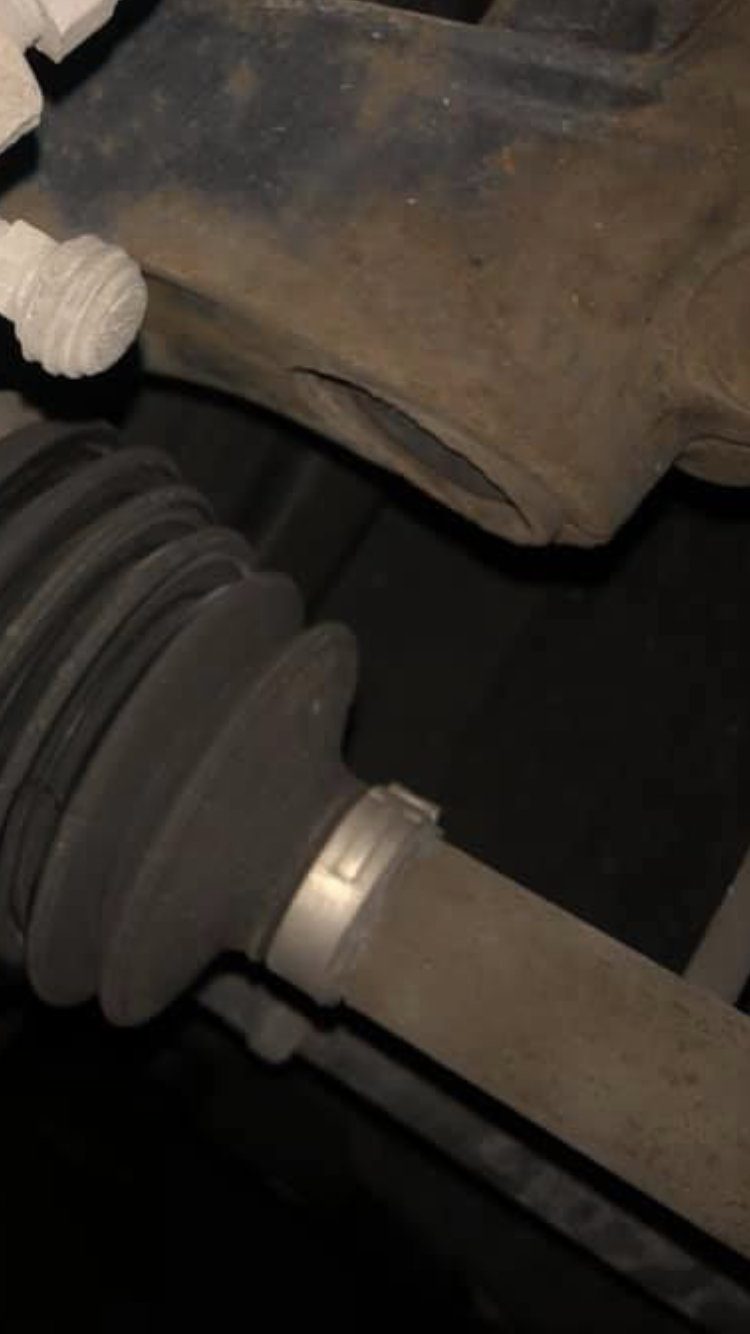

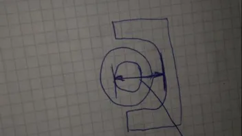

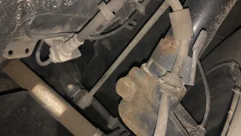

  • Ein Zentimeter Differenz kann auch von einseitiger Beladung oder von Stehen am Hang stammen. Die minus fünf Grad Sturz aber nicht, da wird eher ein Fehler im Fahrwerk sein. Darum fragte ich nach der Buchse im Querlenker.
    Lies nochmal den Eingangspost. Hinweis: Da ist die Rede von Sturz.
    Das Höhenproblem hast Du dazugedichtet. Kann zusammenhängen, aber...
  • Ich interpretiere seinen 12. Post als Kotflügelunterkante und Rad!

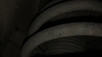

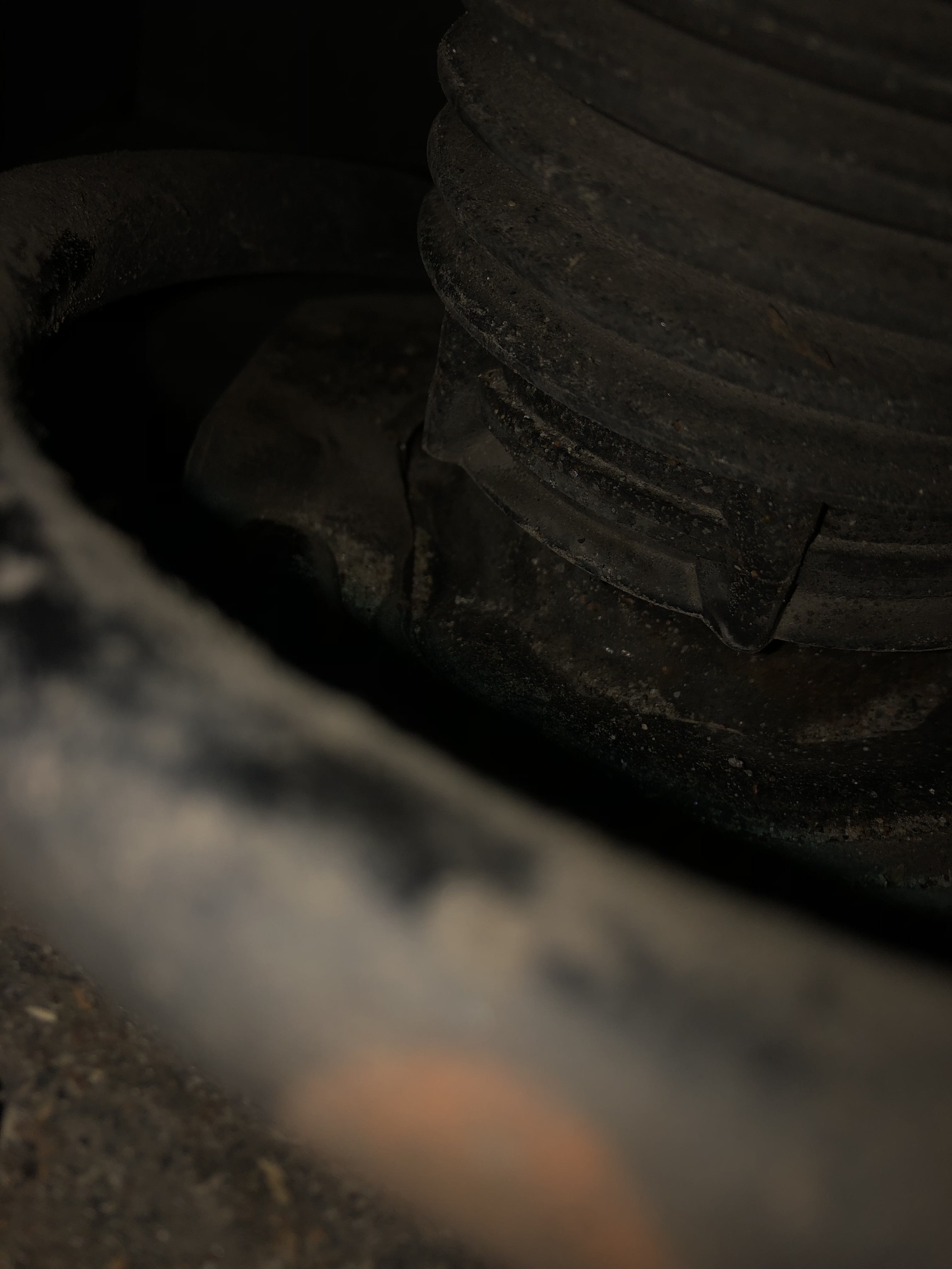

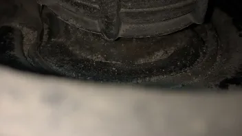

  • Also das mit dem Sturz kam nach einem Bordsteincrash, das mit dem Sturz ist Fakt!
    Ich werde nun Stoßdämpfer und achsschenkel mal tauschen , und dann sehen was passiert .. ??‍♂️
  • Ach, so ganz nebenbei kommen jetzt mal die Fakten?
    Ist ja unwichtig so ein Bordsteincrash beim Thema Achseinstellung!
    Fahr' vorsichtig zu jemandem, der sich mit Autos auskennt.

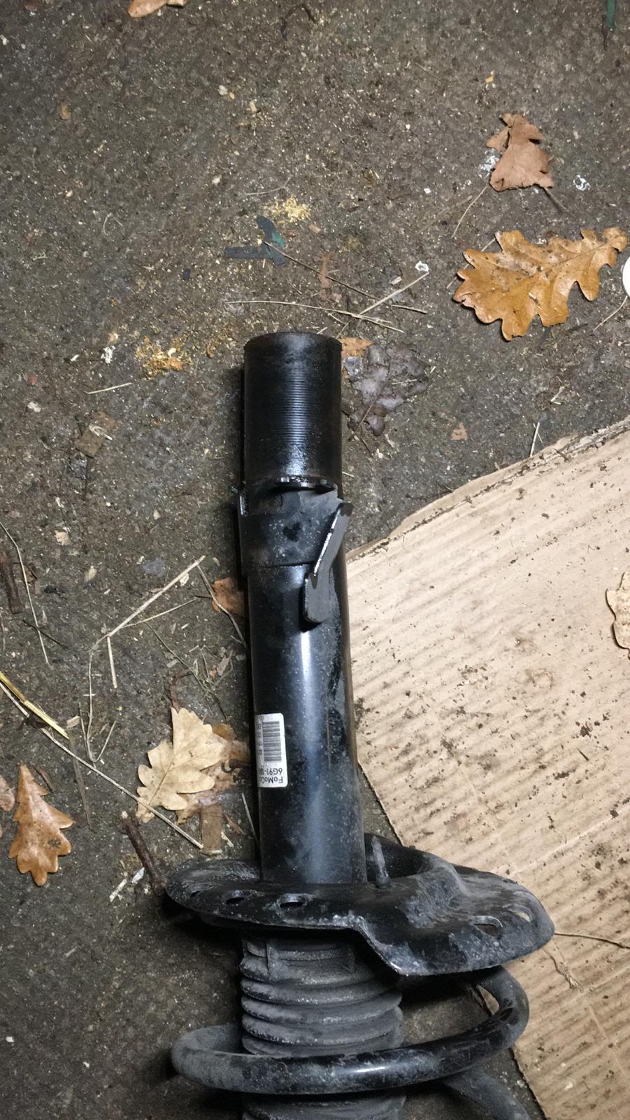

  • So jetzt ist es raus. Totalschaden.
  • Ich werde nun Stoßdämpfer und achsschenkel mal tauschen
    Stoßdämpfer wechselt man beidseitig. Wenn Du Pech hast ist der Federbeindom verzogen, da hilft Dein Teiletausch ins Blaue nichts. Das mit dem Bordsteincrasch hättest Du gleich im ersten Beitrag erwähnen sollen.
  • Das kann man so sehen :hmm:
  • Wenn das Fahrzeug auf einer Seite 1 cm tiefer ist, kann es ja nur der Stoßdämpfer, die Feder oder die RadReifenkombi sein.
    Ich bin Hellseher:doublethumbsup:
