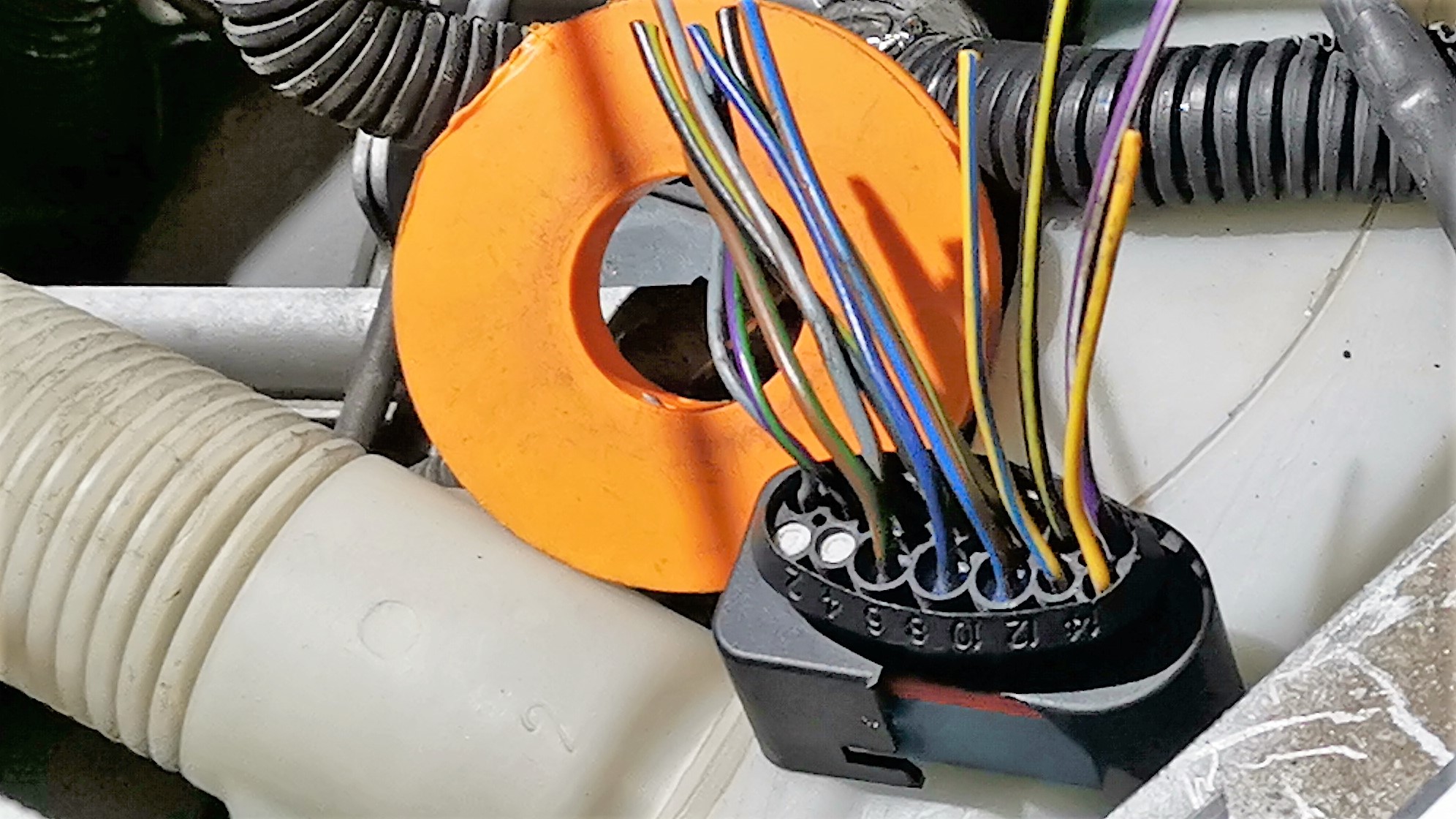

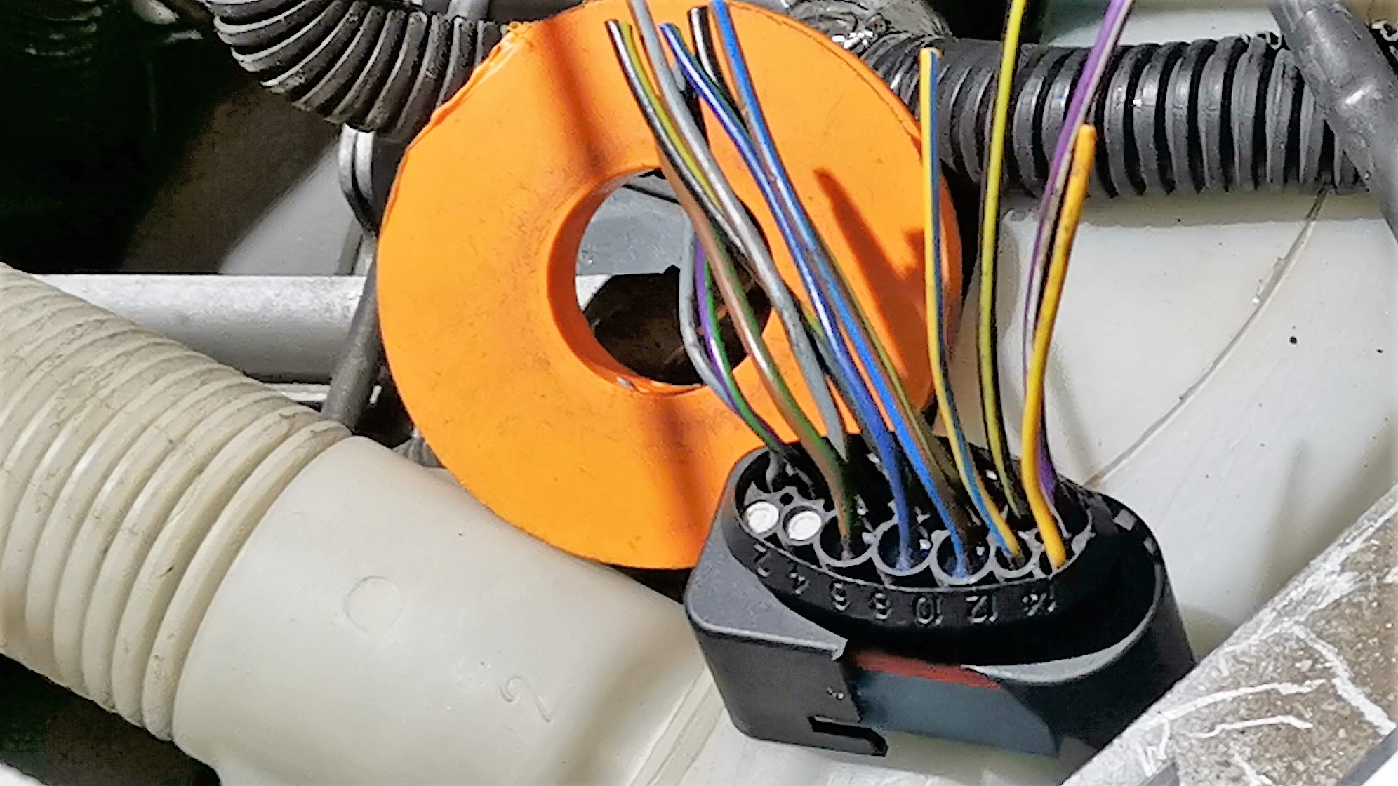

  • So, nach langer Fehlersuche habe ich den Übeltäter gefunden. Das Kabel im INNEREN des Scheinwerfers, das zum Motor für die Höhenverstellung geht, war "abkorrodiert"
    Dadurch, dass ein Dilettant den Scheinwerferstecker beim Öffnen so ruiniert hat, dass dort wahrscheinlich über Jahre das Wasser drin gestanden hat, ist der Fehler entstanden. Ich hoffe nur, dass demnächst nicht noch mehr Kabel sterben.
  • :modo: sieht aber aus, wie abgeschnitten
