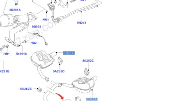

  • Seit ein paar Tagen rappelt einer meiner Endtöpfe, vermutlich lösen sich die angeschweißten Auspuffblenden so langsam auf...
    Die hatte ich damals auf die eigentlich abgewinkelten Endrohre montieren lassen um den Original-Heckdiffusor dran zu bekommen.
    Weiss zufällig jemand die Teilenummern von diesen (Facelift, Diesel) und was die kosten? Im Zubehör finde ich die garnicht (steht nur "Auf Anfrage").

  • 1804846 ist der linke, bei den Teile-Profis (https://www.teile-profis.de/page_1_3.php#oeformo) 314 €.
    1799274 ist für rechts, 264 €. Aber natürlich ist das Sperrgut mir höheren Versandkosten, so geschätzte 40 Ocken..
    Kann auch billiger gehen, sind halt die ersten, die mir untergekommen sind.
    Noch 2 oder 3 Schellen Finis 1096830, ca. 6 € das Stück.
    Die 2 Gummis (1368629, je 7,50) könnten ja auch nochmal gehen.

  • Deine Nummern sind für den2,2 er mit 200Ps
    der mit 175Ps hat 1810612 und 1810622 für die Endtöpfe
