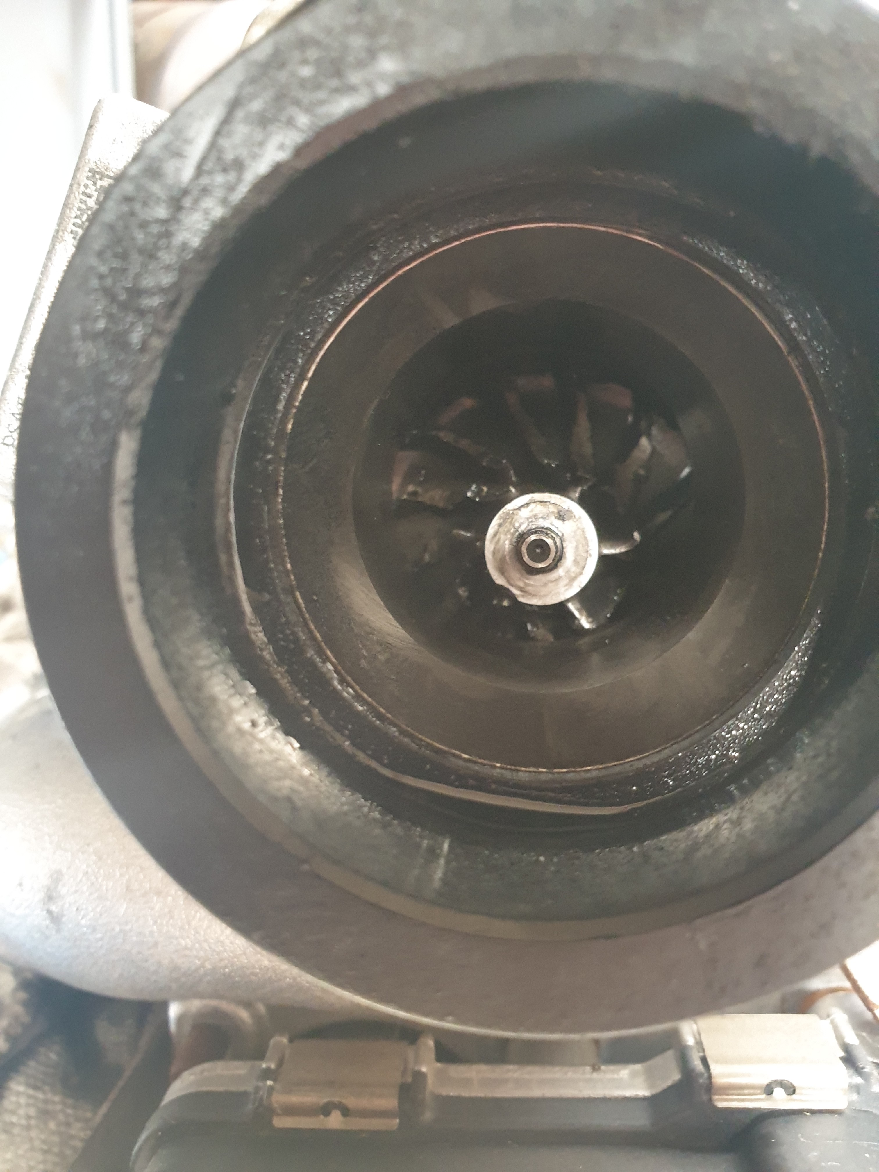

  • quatsch, bei der Drehbewegung durch die zentrifugalkraft zentriert sie sich wieder von selbst. ? ?

  • So.
    Getauschte Teile:
    Turbolader
    Ladeluftkühler
    Lambdasonde
    Kleinteile.
    Kat wurde gereinigt
    Ladeluftleitungen wurden auch gereinigt.
    Das Auto ist jetzt wie ein anderes Auto.
    Turbo setzt viel früher ein, Verbrauch ist auf gleicher strecke einen Liter niedriger.
    Hoffe das bleibt alles so ! :D
