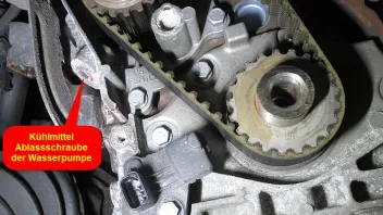

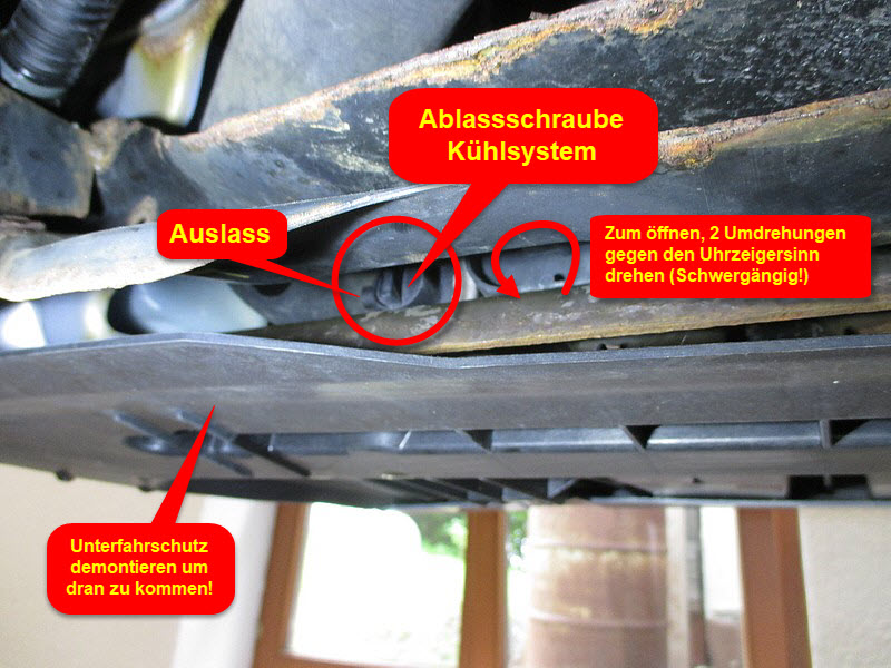

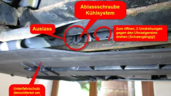

2.) Kühlwasser ablassen
Ja, das hört sich so simpel an und sieht in der ETIS Anleitung sooo einfach aus. Motorschutz abschrauben, Verschlußdeckel oben runter und dann unten Hahn aufdrehen:
Ja, drauf geschissen Ford, denn in Wirklichkeit sieht es da unten so aus:
Um die extrem schwergängie Schrauben gegen den Uhrzeigersinn aufdrehen zu können (allein das muss man schonmal wissen, wierum man dreht! Bei schwergängigen Plastikschrauben hat man natürlich Sorge die abzureißen) muss man wenigstens den Unterfahrschutz und anschließend noch den Schlauch vom Ladeluftkühler demontieren und selbst dann braucht man Werkzeug oder kräftige Finger um das Ventil zu bewegen. An den Stutzen kann/sollte man dann vorher einen Gummischlauch anstecken, so läuft die Brühe nicht über den Querträger und man kann sie ggf. sogar wiederverwenden. All das steht natürlich nicht im ETIS, dafür aber eine Hexenprozedur zum wiederbefüllen und entlüften.

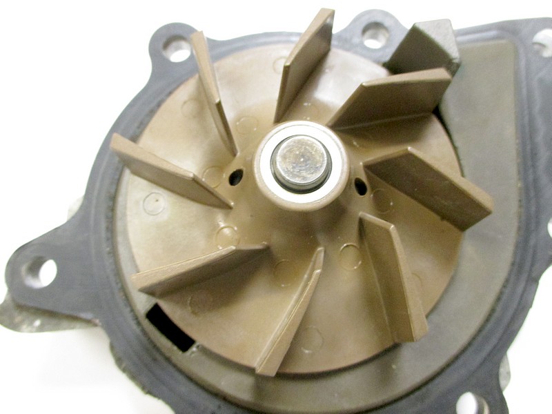

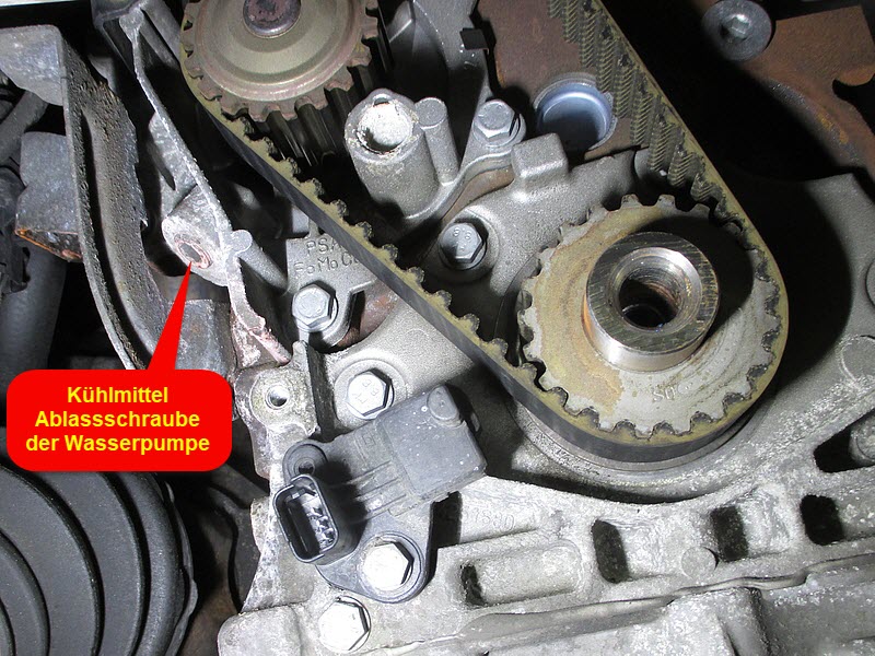

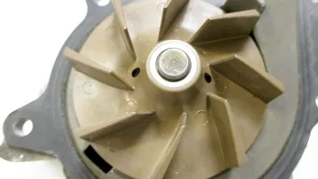

3.) Wasserpumpe wechseln
Auch wieder nur Halbwahrheiten. Man kommt an 6 der 7 Schrauben ganz gut ran (sofern man bei den ansicht engen Platzverhältnissen davon sprechen kann), nur an eine nicht! Die ist nämlich von einem Hilfsträger blockiert, der erst abgeschraubt werden muss.
Die Pumpe wird trocken montiert, man braucht also keinerlei Dichtmittel. Meine ausgebaute sah noch ganz gut aus, die hätte sicher nochmal 100tkm gemacht:
Ford gibt vor das man die Schrauben zunächst mit 5 Nm und dann mit 16 anziehen soll. Was da nicht steht ist, das man die wie bei den Rädern immer gegenüberliegend anzieht. Ok, ein Mechaniker weiss sowas natürlich, ich wollte es nur erwähnenDie Pumpe hat auch noch eine Ablassschraube, welche ich erst nach dem Ausbau entdeckt habe:
Womöglich lässt sich darüber auch das Kühlsystem komplett ablassen, jedenfalls ist die von der Lage her sogar noch tiefer als die Ablassschraube am Kühler. Oder die ist nur dafür gedacht, die tiefer liegende Pumpe zu entwässern bevor man sie ausbaut. Denn da kommt dann noch ein Schwall Kühlmittel mit raus beim abschrauben.

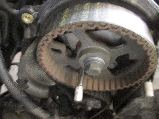

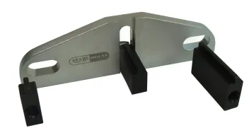

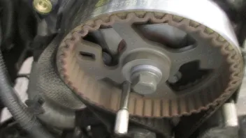

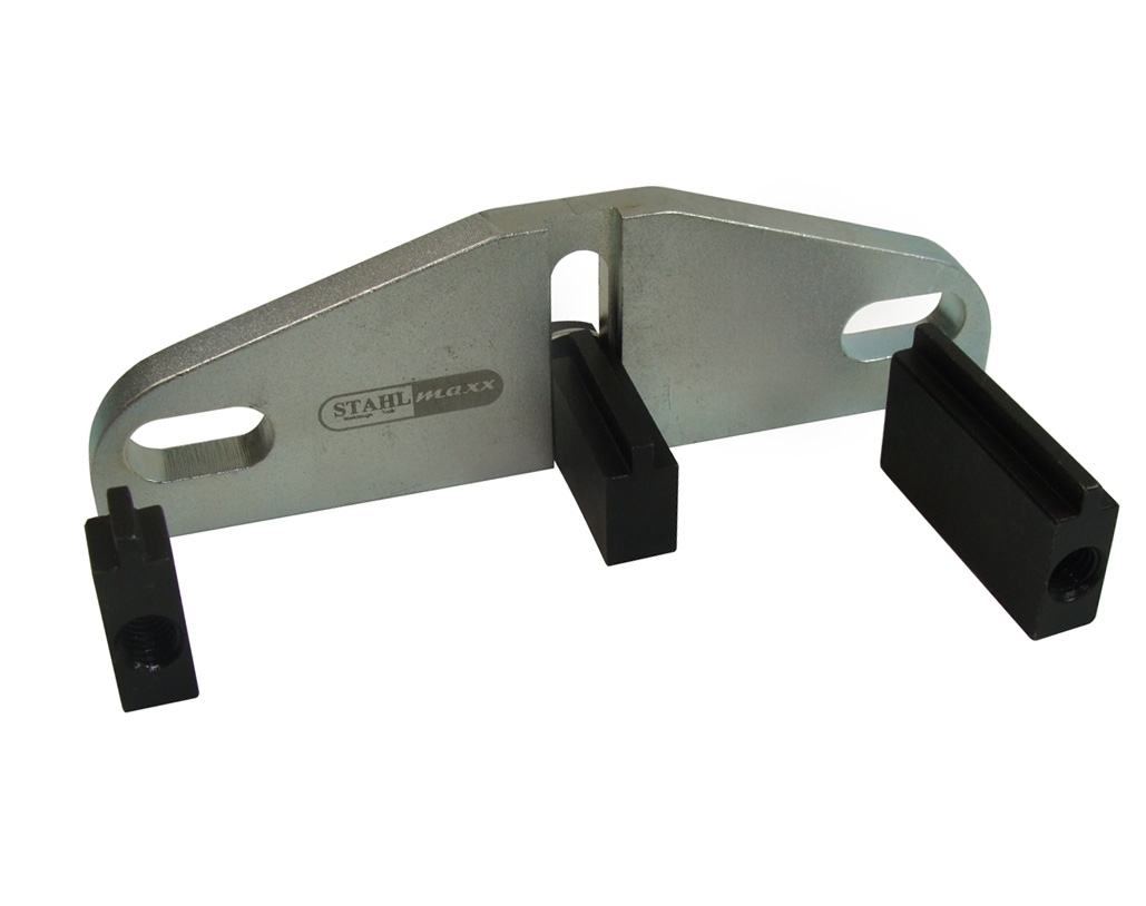

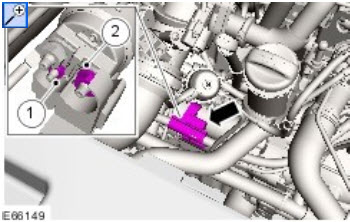

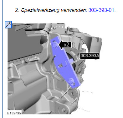

4.) Einsatz der "Spezialwerkzeuge"
Also diesen zusätzlichen Arritierbolzen braucht man wirklich nicht:

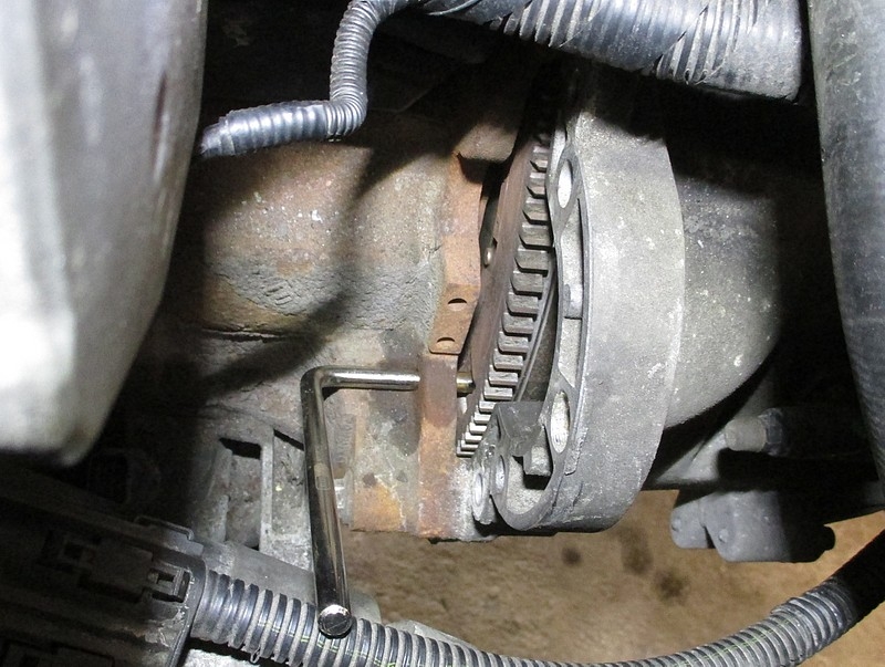

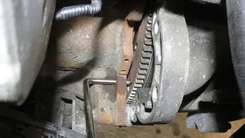

Was ETIS nicht schreibt ist, das nach dem Ausbau des Anlassers auch noch eine Kunststoffabdeckung abgebaut werden muss, welche u.a. das Loch für das "Spezialwerkzeug" 303-1059 (ein gebogener Drahtstift, wow...) verdeckt und mit einer Schraube (M8) befestigt.
Das einsetzen des Arritierstiftes 303-1059 ist nur möglich wenn man das Loch zuvor mittels einer kleinen Runddrahbürste vom Rost befreit, wurde ja hier auch schon so empfohlen. Ansonsten hat man keine Chance den Stift einzusetzen. Was ETIS nicht schreibt ist, das man den erst in Verbindung mit dem Arritierbolzen von der Nockenwelle einsetzt. Dann hat man u.a. den OT-Punkt vom Motor. Die KW dreht sich doppel so oft wie die NW. Man dreht also erst das NW-Rad mittels der Riemenscheibenschraube so weit das man den Stift einsetzen kann:
In diesem Fall liegt das Loch des ZMS schon nahe dem Loch vom KW-Bolzen. Wie BBG-AE185 schon geschrieben hat, hat die KW etwas Spiel, auch wenn die NW festgesetzt ist. Und so muss man jetzt mit viel Gefühl an der Riemenscheibe hin und her drehen um das Loch im ZMS auf die richtige Position zu bekommen um den KW-Stift einsetzen zu können. Evtl. geht das auch allein wenn man den Zahnradkranz vom ZMS mit einem Schraubendrehen bewegt...
In keinem Fall, niemals nie nicht, wird das NW-Rad gelockert und verdreht! Dies ist in einigen Videos zu sehen und absoluter Müll, zumindest beim Mondeo!

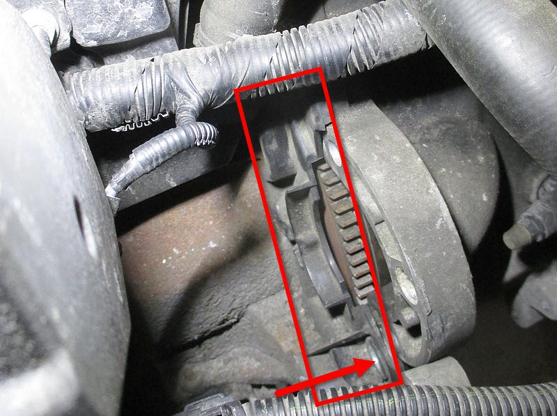

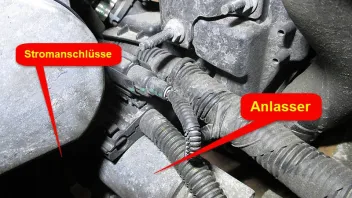

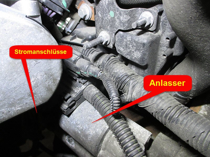

5.) Anlasser ausbauen
Natürlich muss der Anlasser raus um an das Kurbelwellenrad (ZMS) zu kommen und das ist ein echtes Gefummel! Ich habe ihn nicht ganz ausgebaut, sondern rausgehebelt und hängen lassen. Beim Ausbau des Ölmeßstabes kann man schonmal an den Kabelhaltern verzweifeln. Die Dinger sind so scheiße auszubauen, unglaublich! An so einem Mist verliert man immer viel Zeit. Einerseits will man nix kaputt machen, andererseits muss man mit Gewalt ran, weil man die Dinger sonst nicht rausbekommt. Ich habs am Ende mit einer Wasserpumpenzange rausgedrückt.
Wo wir aber echt am Rästeln waren, später beim Einbau, warum wir nur einen Anschluß am Anlasser wiederbefestigen mussten und der andere leer ist. Wir hatten die eine dicke Mutter (2) rausgedreht, daran hing das Massekabel und die gegenüberliegende auch (grau), aber daran hängt garnichts! Es ist nämlich die kleine Mutter in der Mitte unten an der der Pluspol hängt. So wie hier im Bild sieht man das aber nur mit Röntgenaugen (zudem ist das bild links von unten gesehen):
In Wirklichkeit sieht man davon nichts, man muss völlig blind nach Gefühl arbeiten:

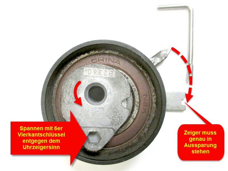

Tja, Thema Riemenspanner... in ETIS steht nicht wierum der zu drehen ist. Nach ziehen vom Montagestift entspannt sich die Rolle und man muss nun gegen den Uhrzeigersinn mit einem 6er Schlüssel drehen bis der kleine Zeiger genau in der Nut sitzt:
Da ist auch ein Pfeil im Gußoberteil der Verstellmechanismus angebracht. Den hatte ich nicht gesehen/beachtet und natürlich prompt in die falsche Richtung gedreht. Und weil ich nicht wusste wieviel Kraft man braucht zum spannen hatte ich ratzfatz den Einsatz für den Vierkantschlüssel aufgebrochen
Nach dem ersten Schock habe ich meinen Fehler bemerkt und konnte dann das ganze Gußteil ohne große Kraft mit einer Wasserpumpenzange verdrehen sodass das Stift richtig saß. Mutter mit 40 Nm angezogen und tief durchgeatmet. Glück gehabt! Riemenspannung kontrolliert, Riemen lässt sich 1/8 Umdrehung verdrehen, der Bolzen vom KW-Zahnrad ist mittig im Langloch des Zahnrades, passt.
Normal reicht ein absenken und dann wieder ein anheben über die Abstützung ( Wagen oder Getriebeheber )an der Ölwanne um die Schraube raus zu bekommen.
