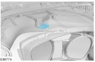

    Somit weist es auf den vorderen kleinen Lautsprecher hin wenn ich es nicht falsche verstehe.
    Bischen gegoogelt wo der sich denn versteckt:
    The front parking aid speaker is located within the instrument panel behind the instrument cluster.
    Wie genau komme ich denn da dran?:thinking:
    Hat den schon einer mal getauscht und kann den Aufwand einschätzen?
    Besten Dank vorab für Eure Hilfe.
  • So wie das ausschaut einfach das Kombiinstrument rausnehmen. Dazu gibt’s reichlich Informationen wie das geht. Lenkrad in die unterste Position dann die Plastikabdeckung mit diesen Kunstleder zu dir ziehen, ist gesteckt. Jetzt die zwei Torx am Kombiinstrument abschrauben. Dann Scheckkarte oder etwas anderes dünnes nehmen ( nicht deine Frau) und oben zwischen Kombiinstrument und Armaturenbrett schieben, zum entriegeln. Kombiinstrument zu dir ziehen. Hinteren Stecker entriegeln. Fertig. Geht alles schön stramm. :doublethumbsup: Dann müßtest du an die Stelle kommen. Zeitlicher Aufwand 15 min. Und kosten Null. Außer evtl. der Lautsprecher.

  • Ich geb dann auch mal den Oberlehrer, seht es mir nach: Die akkustische Systemfehlerwarnung kommt aus dem hinteren LSP, richtig. Ist dieser jedoch defekt, kommt sie aus dem vorderen. Zusätzlich noch die optische über das 6malige Blinken, auch für den Fall das der vordere defekt ist.
    Alles übrigens hier nachzulesen: https://mk4-wiki.denkdose.de/artikel/einparkhilfe/pdc-modul
  • Kurze Info noch: gestern konnte ich den kleinen Lautsprecher tauschen und PDC funktioniert jetzt wieder einwandfrei.

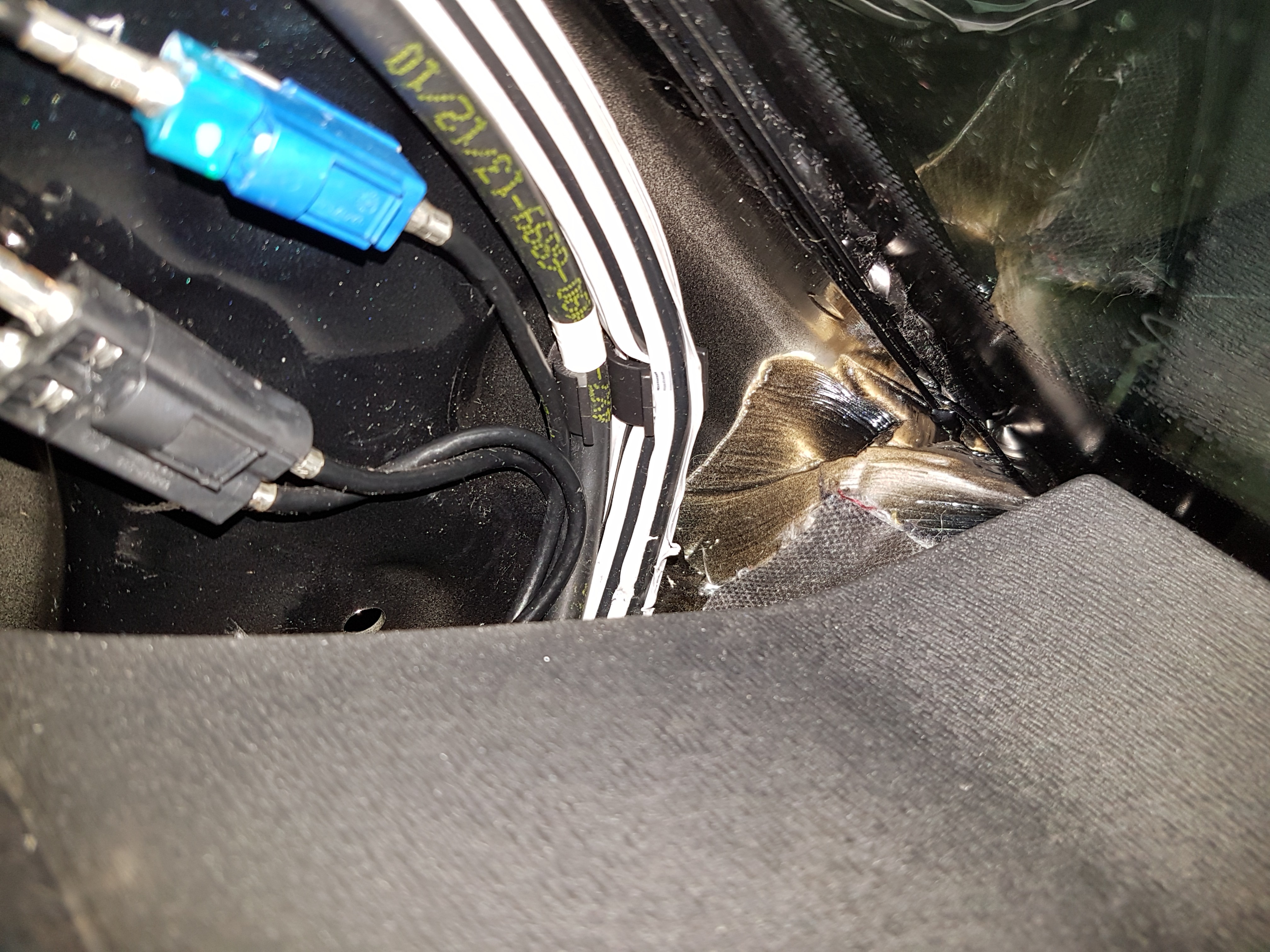

  • Offtopic, wenn man das Kombiinstrument herauszieht. Kommt man dann auch an den Schlauch vom Wischwasser für hinten ran?
    Ich befürchte nicht.
    Bei meinem verschwindet er (von vorm Auto stehend gesehen) oben rechts in der Ecke vom Motorraum und kommt dann wieder sichtbar (in Fahrtrichtung gesehen) links am unteten Ende der A-Säule heraus. Zwar etwas schlecht zu sehen, aber finde die gelbe Beschriftung und du hast ihn.
  • @Der Maulwurf ich weiß, soweit war ich leider auch schon. Meiner hat genau dazwischen ein Problem wie es scheint. Hinten kommt nichts an. Auch nicht an der Säule. Aber dafür wird es feucht wenn Du hinter dem OBD nach rechts greifst?
