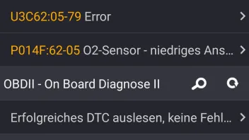

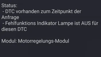

  • Heute früh hat mich erwischt. Nur laut Fehler ist die 2.lambdasonde aber sehe auf 7zap nur eine! Oder ist damit der verdampfer gemeint wo jetzt defekt wäre. Kann heute Mittag leider nicht damit fahren weil ich ein Geschäftswagen dabei habe tun testen; (
    Beim Löschen kam noch der Fehler LMM aber der ließ sich auch löschen

  • Heute Mittag schauen auf der Heimfahrt was er macht und dabei mit forscan Auslesen. Wenn nicht bestellen ich mir den verdampfer oder je nach Wetterlage untersuche ich den Akten ob dieser dicht ist. Wenn die Glühkerze an Arsch wäre würde es ja einen anderen Fehler geben oder
