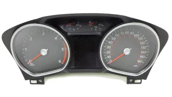

Ich möchte mir eine Kombiinstrument mit Convers+ einbauen.
Mein Tachostand ist 115000km der von Convers+ hat über 320000km kann ich das einbauen und was ist mit km-stand wird der übernommen von Fahrzeug.

Wenn du das passende erwischt hast Facelift und Diesel sollte das klappen.
Der Tachostand wird nicht vom Fahrzeug übernommen, der muß dann "händig" angeglichen werden.

Also muss ich eine Tachojustierung druchführen lassen verstehe ich das richtig
Ja. Hast du Diesel für Diesel, Km für km und nicht Meilen, Fl und kein VFL?
ja alles das selbe nur motor ist ein 2.2l gewesen

Du musst ja nach unten korrigieren und dabei ist man immer schnell im Graubereich des erlaubten und bei ebensolchen Anbietern.
Kannst Du nen Lötkolben halten?
Hast Du vielleicht ein EEPROM Programmiergerät zur Hand?
Was für Kombiinstrument hast Du aktuell drin?
Wenn Du Dir sowas zulegen würdest: https://rover.ebay.com/rover/0/0/0?mp…%2F383104476376
für 8€ könntest Du das EEPROM auslesen, möglicherweise musst Du es dafür auslöten das muss man ausprobieren, mir den Dateninhalt schicken, ich programmier den um und dann in umgekehrter Reihenfolge wieder alles zusammen.

Ja, Ossi hat vermutlich recht. Schick mir doch einfach das Convers und ich stelle für Dich den gewünschten KM-Stand ein und schicks zurück. Das sind dann jeweils 6€ Porto, also in Summe auch nicht teurer als der Programmer...
ok das können wir auch machen wäre sehr dankbar
