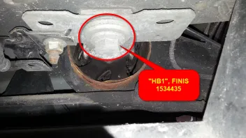

    Dann besorg ich mir noch die Schrauben von den Silentlagern. Du meinst sicher die "HB1".
    Mit Hammer und Meißel arbeite ich ohne nicht (gern). Ich hoffe ja mal das mein Wagen (Garage, 200tkm) gepflegt genug ist das da nichts vergammelt/festgegammelt ist, aber das sind ja die kleinen Überraschungen bei solchen Reparaturen ;) Also, ich will auf jeden Fall pressen, nicht schlagen!
    Da ich die Buchsen wechsle wenn die Stoßdämpfer und Federn draussen sind, sollte ich da ja gut dran kommen. Ich meine das da über der Buchse noch eine Verkleidung abzumachen ist?

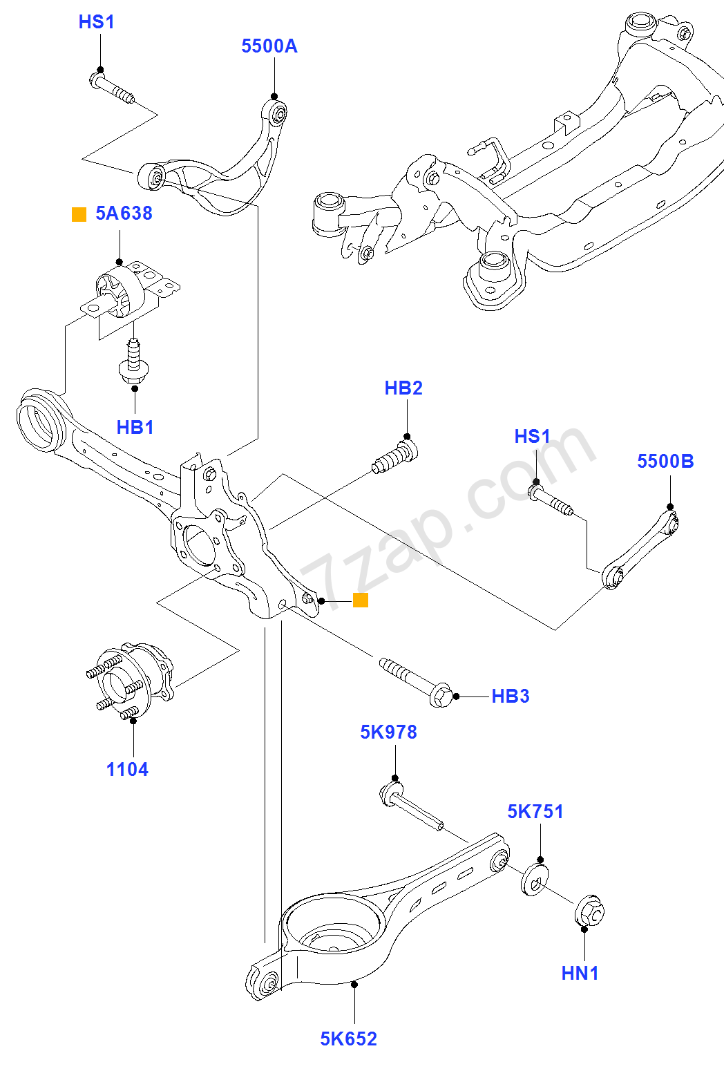

  • Du meinst sicher die "HB1"
    unter anderem,

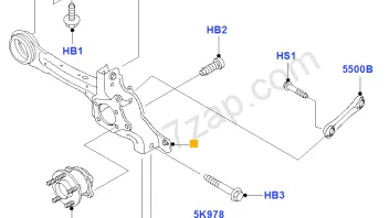

    die HS1 wenn Du die hinteren Querlenker lösen musst.
    die HB3 eventuell für Federausbau
    die 5k978 ist die die gern festgammelt
  • Für das Silentlager also:
    2x 1534435
    Für diesen Federträger:
    2x den Bolzen 1377452 (5K987)
    2x 1381971 Sechskantmutter (HN1)
    2x 1377451 Unterlegscheibe (5K751)
    2x 6699982 Sechskantschraube (HB3)
    2x 1449544 Sechskantschraube (HS1)
    Gibt es da von Ford vielleicht auch einen kompletten Montagesatz zu?

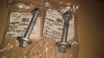

  • 2x den Bolzen 1377452 (5K987)
    Die könnte ich Dir günstig abgeben.
    Hatte mir vor paar Jahren auch die Lager hinten wechseln lassen und diese 2 Bolzen hat der FFH dann doch nicht getauscht.
    Deshalb habe ich die noch hier, original verpackt. Für 10€ + Versand.
    Also 2 x diese Teile hier
    Falls Du kein Komplettset bekommst, schreib mir dann eine PN.

  • Ah, nice! Sind das jetzt "nur" die Bolzen, oder wie auf dem Zubehörfoto vom Link auch die Unterlegscheibe und Mutter?
  • Es sind die beiden oberen Positionen Deiner Liste:
    2 x die Bolzen: 1377452
    2 x die Muttern: 1381971

    Ich durfte diese Bolzen seinerzeit abflexen, da ich keine andere Möglichkeit hatte sie zu lösen. Dabei musste ich feststellen, dass enorm viel Zugpannung auf den Schrauben herrscht. Das abgeflexte Ende flog quer durch die Garage und hat zum Glück niemenden verletzt oder etwas beschädigt.
    Man kann halt nicht immer an alles denken. :search:
