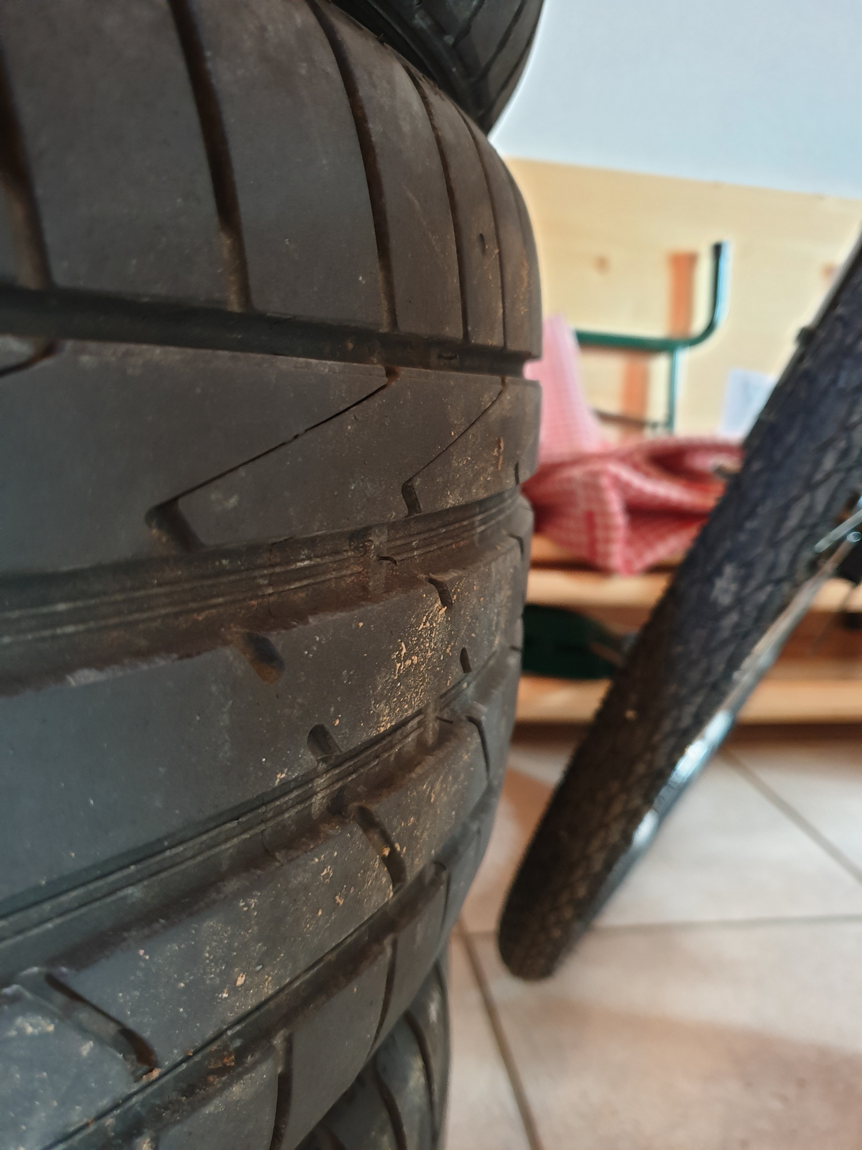

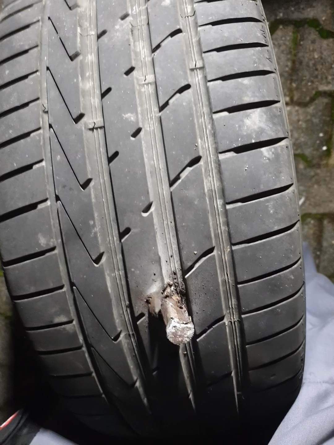

    Jetzt habe ich vor ein paar Tagen eine Unliebsame begegnung mit einer Eisenstange gemacht (Bilder stell ich noch rein), daraufhin hab ich die Winterreifen montiert und festgestellt, dass besagter Reifensatz 2 auf der VA auch fast auf der Verschleißgrenze ist und auf der Hinterachse noch 3 mm rest sind.
    Gibts da Erfahrungen dazu?

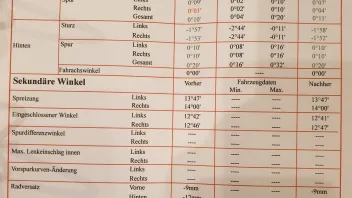

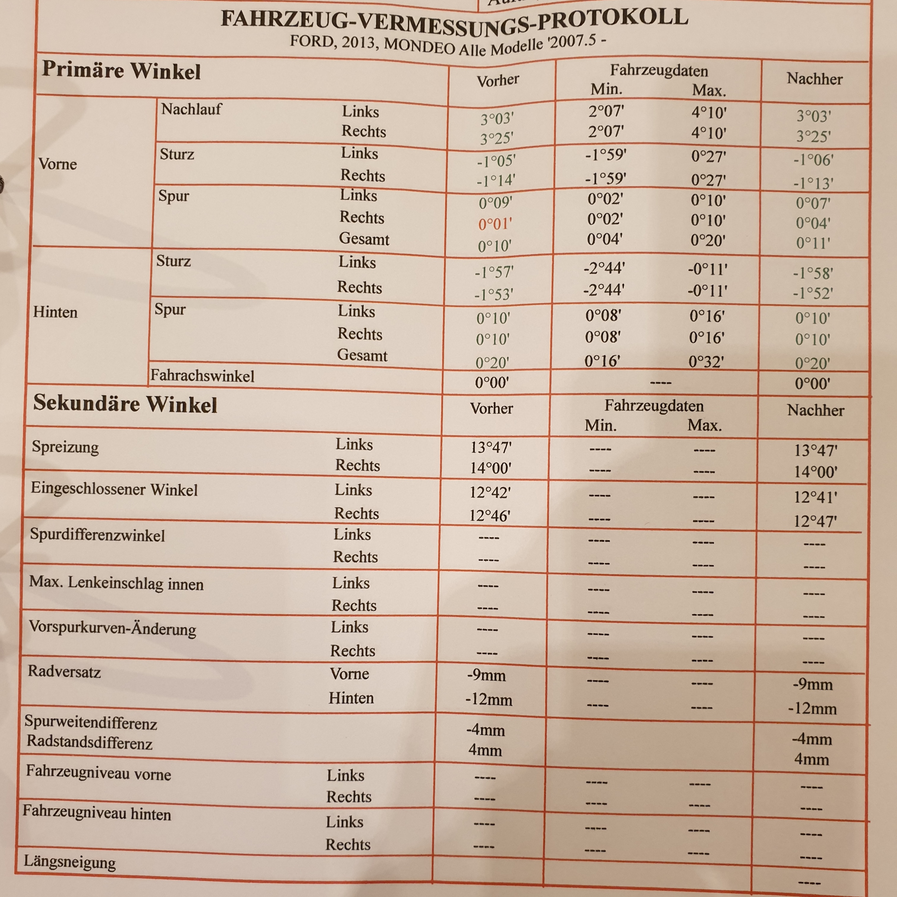

    Achsvermessung gabs dieses Jahr 3 mal. Nie war etwas verstellt.

  • es wurde beim letzen mal die vermessung direkt mit den neuen reifen durchgeführt, messprotokolle sind vorhanden. Kann ja in so 20 minuten mal eins einstellen.
    Luftdruck sollte aber gepasst haben.

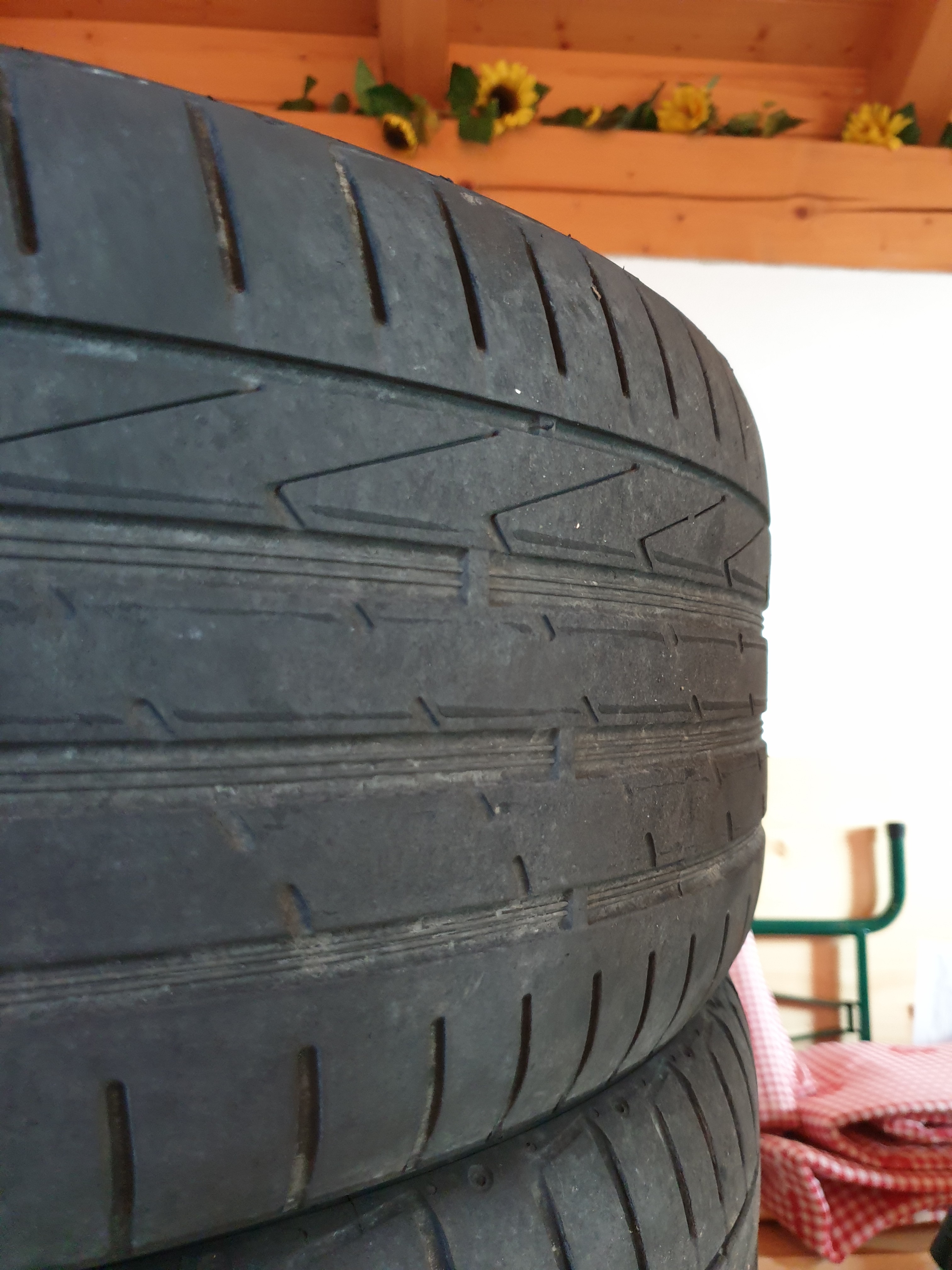

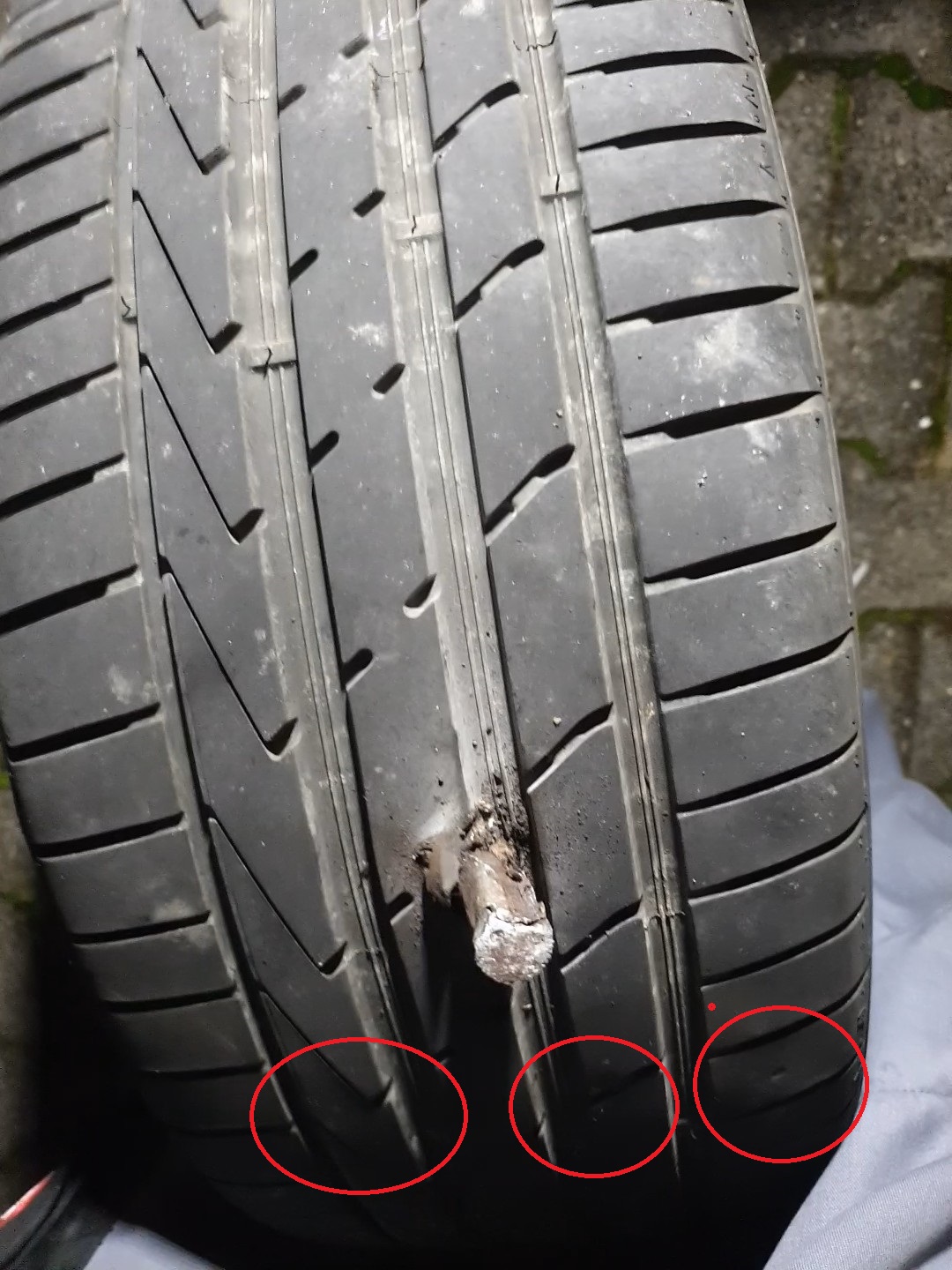

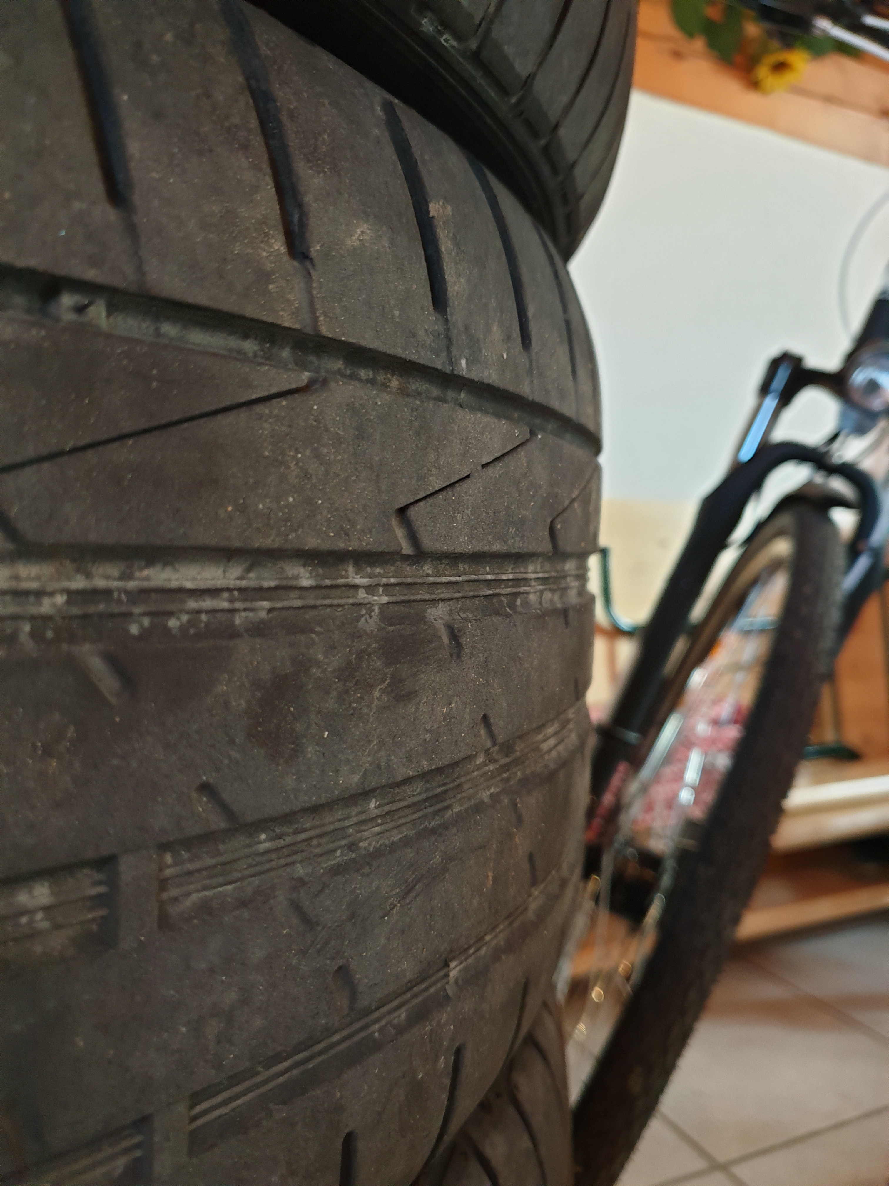

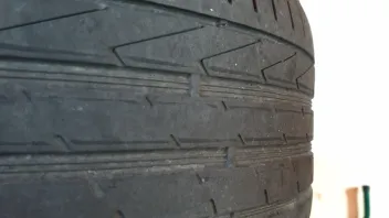

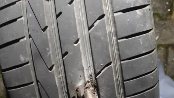

  • Man kann auf dem Bild an den Profilblöcken schon erkennen, das anscheinend etwas nicht stimmt.
    In wieweit ?
    Von was soll das kommen ?
    Das ist ja der defekte reifen, an diesem würd ich jetzt keine diagnose stellen.

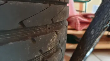

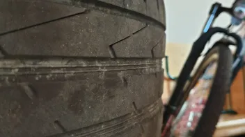

    Ich kann gerne morgen mal die anderen fotografieren, dann könnt ihr euch ein bild davon machen.
  • Fährst du viel Autobahn und das Schnell ? Auf dem ersten Blick scheint der Reifen zu 90% gleichmäßig abgefahren zu sein! Bin der Meinung, das die Reifen ordentlich Drehmoment aushalten müssen.? Der Reifendruck scheint etwas hoch gewesen zu sein, die Mitte ist etwas flacher als die Außenseiten. Die Spur ist korrekt meiner Meinung nach .
