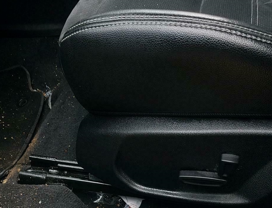

  • Persönlich gefallen mir die Leder/Alcantara-Sitze auch besser als das Glattleder.
    Auch vom SItzgefühl finde ich die angenehmer

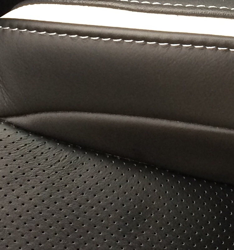

  • Wobei ich das gelochte Leder bei den belüfteten Ledersitzen optisch eigentlich ganz ansprechend finde. Das hat wenig von Glattleder: Beispiel-Foto

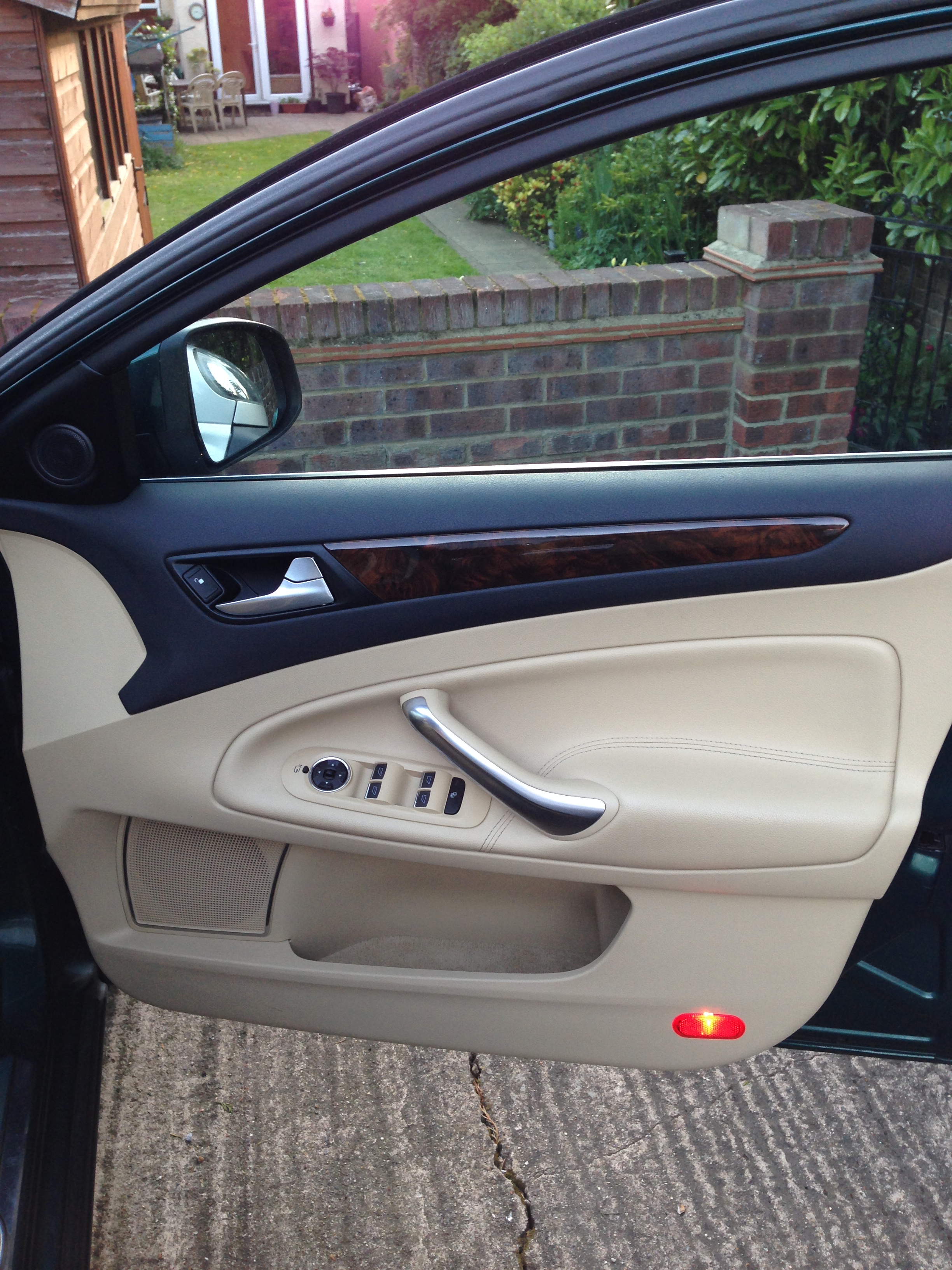

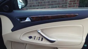

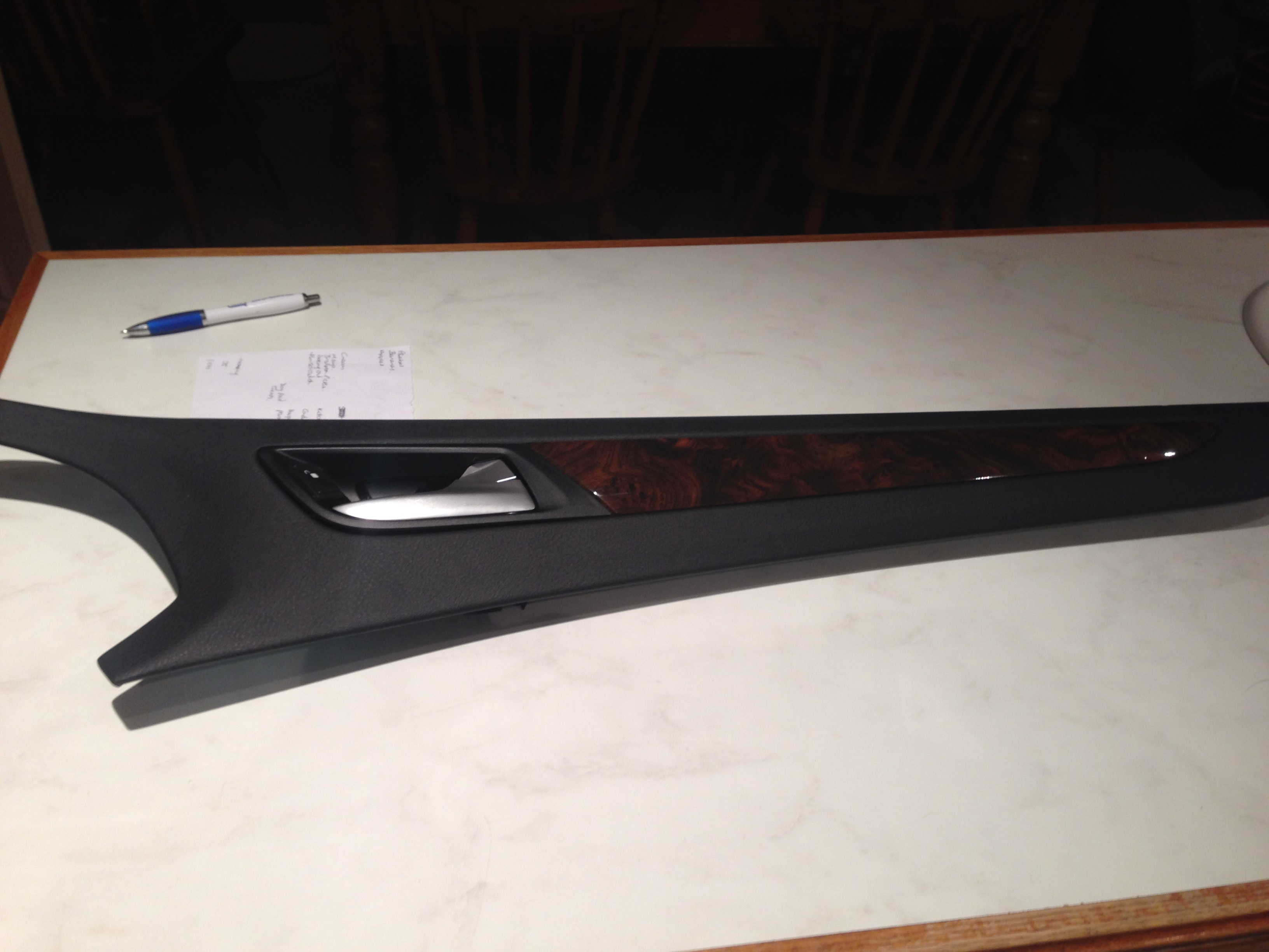

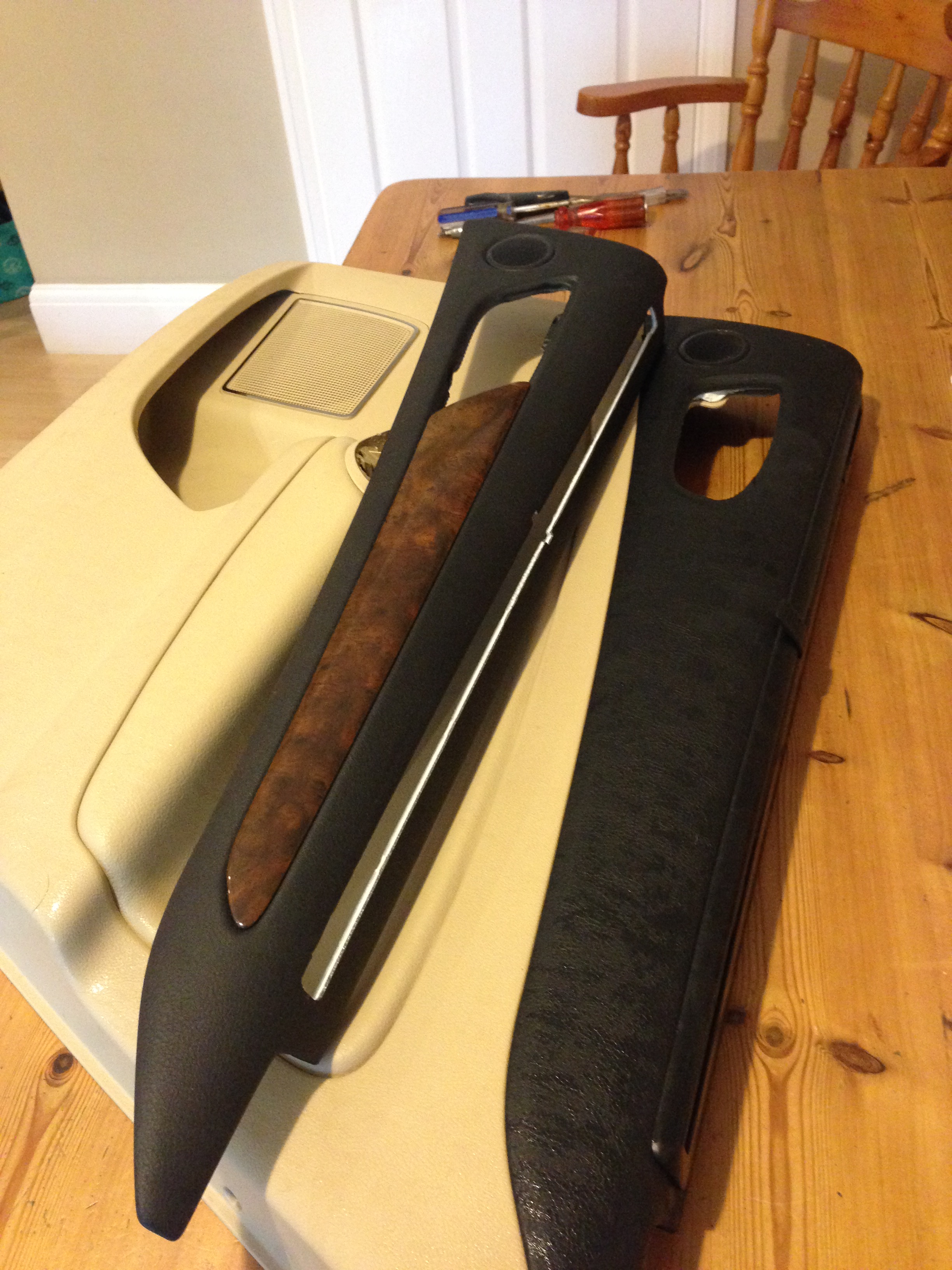

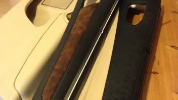

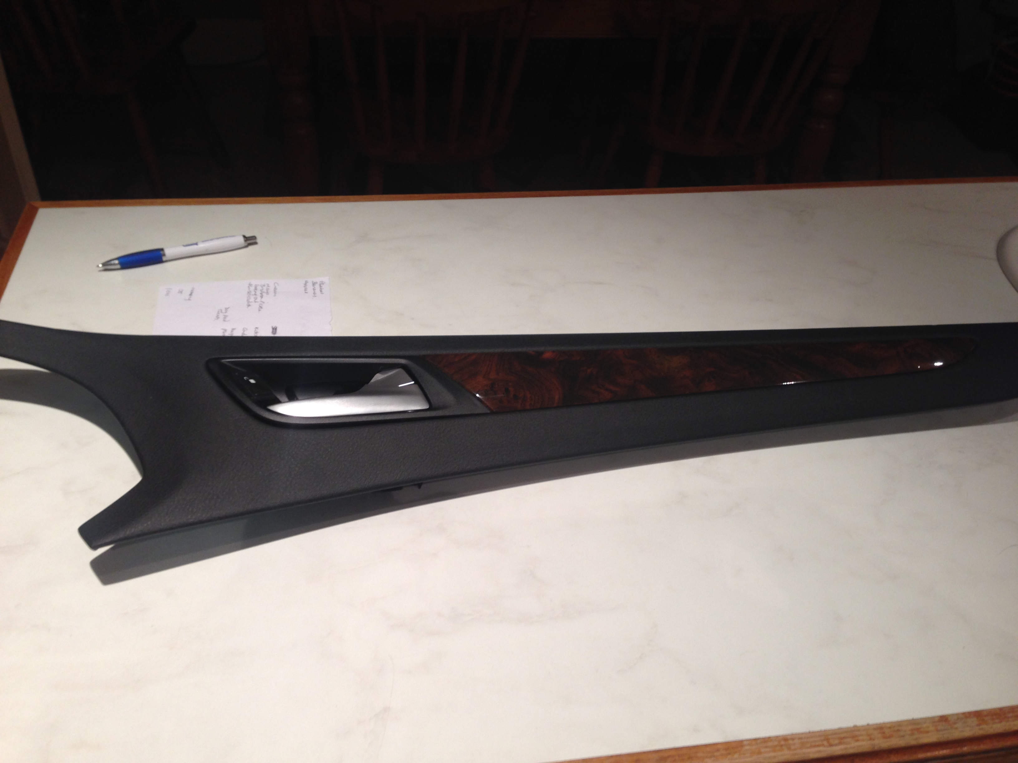

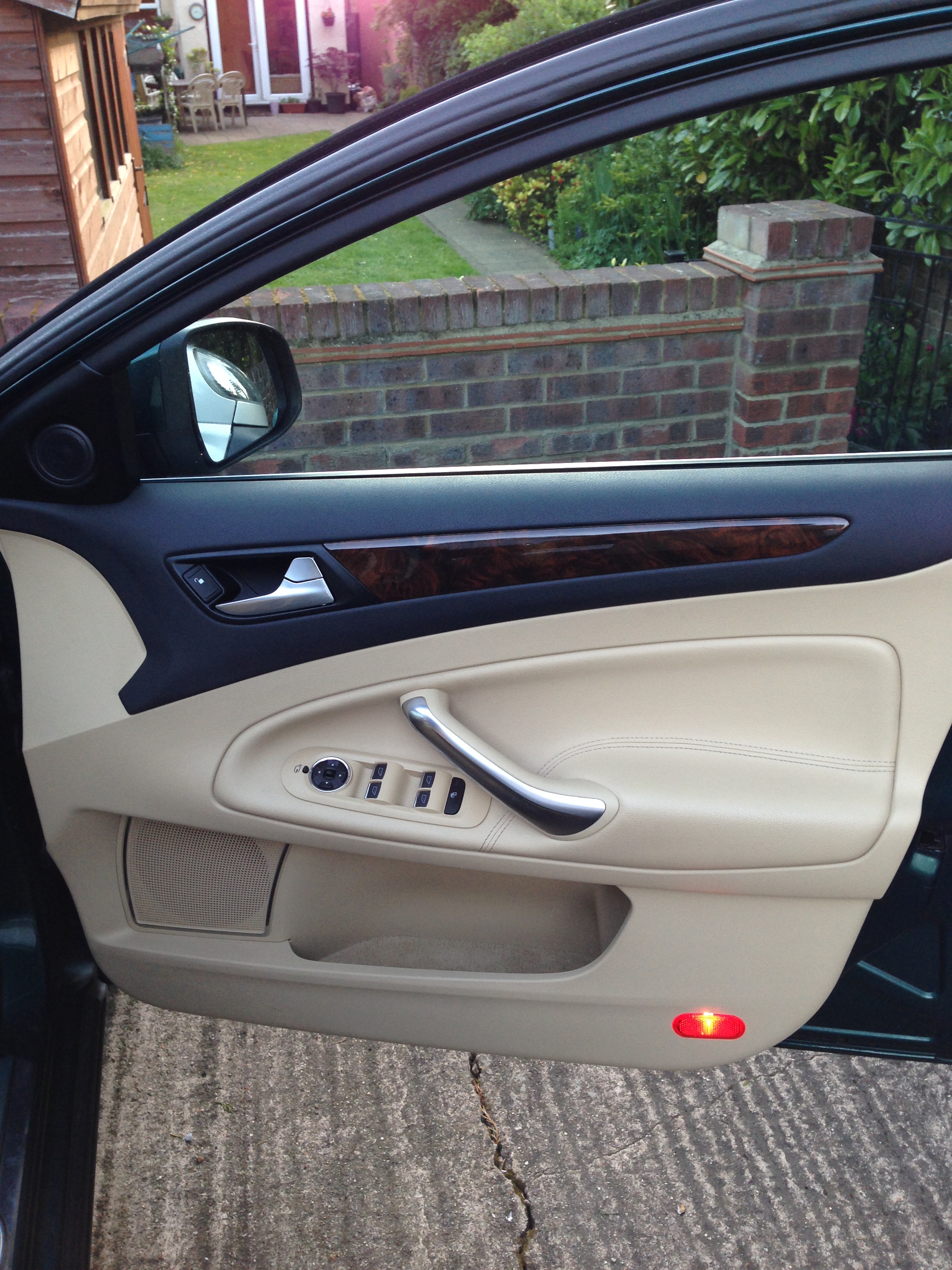

  • If its any help, you can break off the welds that hold the upper (facelift) panel and fit it to the pre facelift. You can re-melt the fixings and even use screws behind the "spear" to hold it together. Means you don't need to fit pre face handles, which are not very nice. I did this when I upgraded my interior

  • Es geht ja auch in erster Linie um den Umbau der Panels von VFL auf FL. Die Farbe ist ja erstmal schnuppe.
