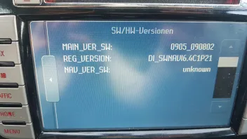

    a) Im Service Menü dann mal auf "SW/HW versions" gehen und von dort die "MAIN_VER_SW" posten. Ist diese recht alt, würde sich in jedem Fall ein Update empfehlen. Aber ob wir das machen hängt von verschiedenen Faktoren ab die noch zu ermitteln sind. Die wichtigste Sache dabei ist natürlich einen Betriebszustand zu finden in dem das Radio definitiv keinen Reset durchführt, sonst haust Du das beim Update u.U. komplett ins Nirvana.

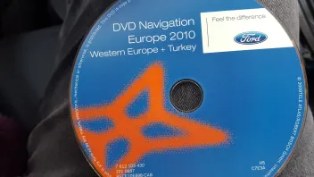

    b) Nun entnimm mal die Navigations-DVD aus dem Gerät (Schritte 1-4 aus dieser Anleitung: https://mk4-wiki.denkdose.de/a…/karten_update#umsetzung1) und poste was für eine Datenträgerversion das ist (200x vermutlich). Schau Dir auch die DVD auf der Unterseite gut an. Jetzt wäre grundsätzlich ein guter Zeitpunkt diese mit einem feinen Tuch mal zu reinigen.
    Hintergrund: Das System greift für div. Dinge auf die Daten der DVD zu (nicht nur zur Navigation). Kommt es hier zu Problemen aufgrund verdreckter Optik/DVD/Kratzer, kann dies durchaus zu Absturz des Frontteils führen. Die Wahrscheinlichkeit das es damit behoben ist, ist gering, aber es ist auch einfach durchzuführen.
    Die Softwareversion könnte auch solche Probleme in sich beherbergen, daher könnte ein Update eine gute Wahl sein. Aber nur wenn die Navi-DVD nicht zu alt ist, denn sonst wird sie nach dem Update nicht mehr erkannt und Du musst eine neue kaufen. In letzterem Fall würde ich aber eher einen Navi-Mod empfehlen, das ist unterm Strich genauso teuer, lohnt sich aber bereits beim zweiten Update ;)
    Test: Betreibe das Radio jetzt mal eine Zeitlang OHNE eingelegte DVD. Ja, das ist etwas nervig weil alle Nase lang die Meldung kommt das man eine selbige einlegen soll, aber es geht. Damit will ich überprüfen ob sich das Problem auch ohne Navi-DVD weiter zeigt.

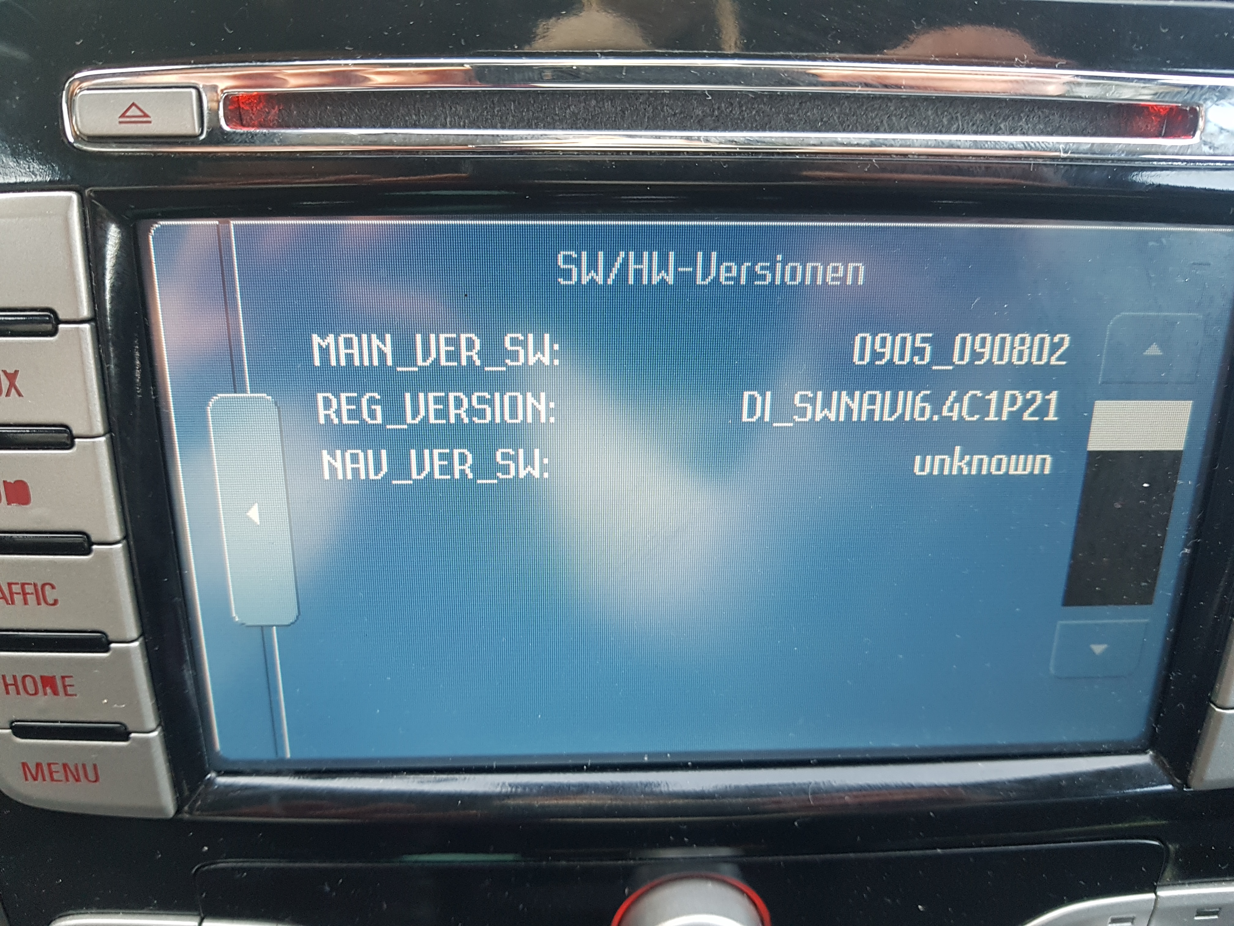

    zu Punkt a) einmal ein Screenshot

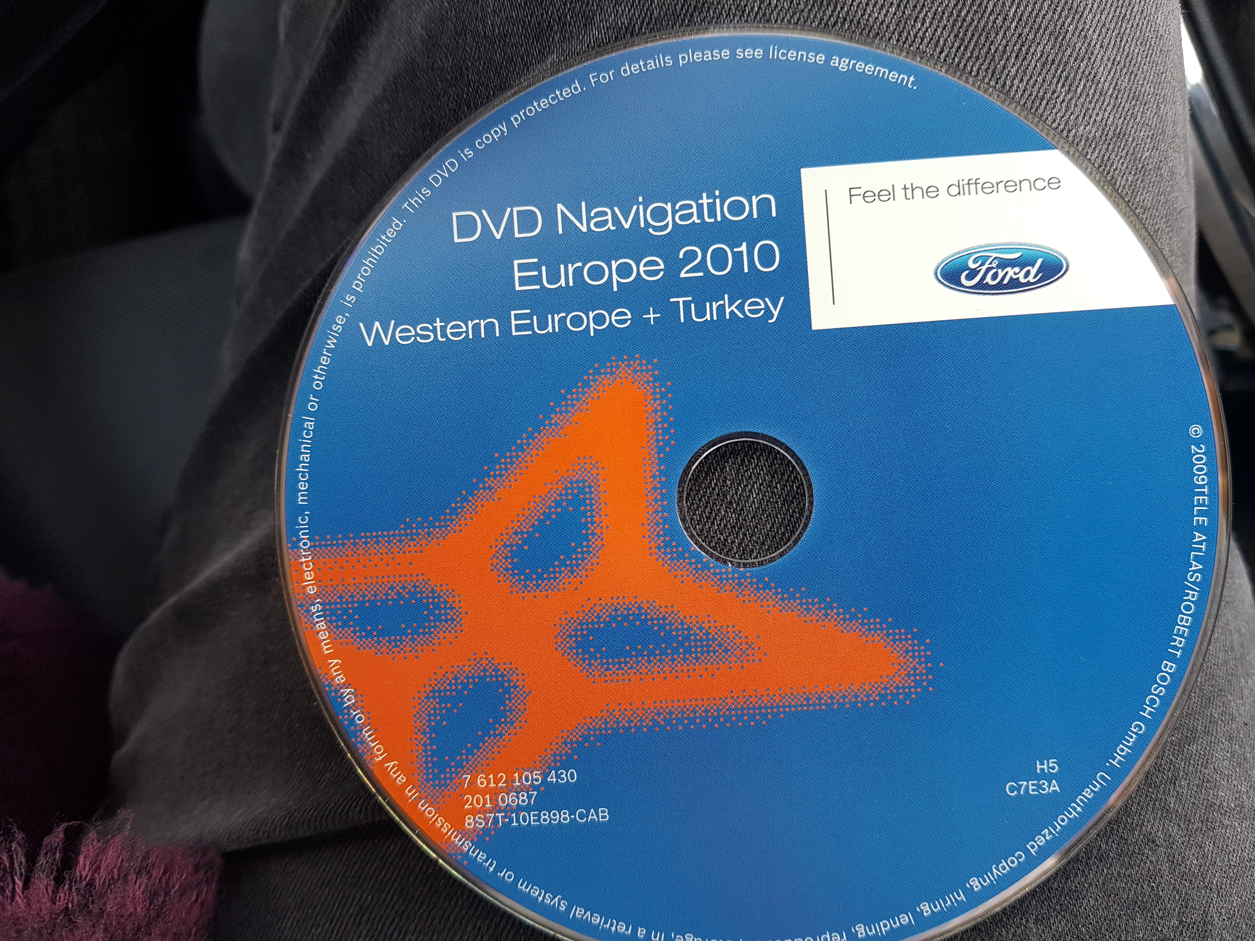

    zu Punkt b) Die DVD habe ich rausgenommen, sie war mega verdreckt. Ohne CD das Auto laufen lassen, Freisprecheinrichtung genutzt, Radio gehört... keine komischen Geräusche mehr und kein Aus- oder Angehen von alleine. Also im Prinzip genau so, wie es sein soll. DVD wieder eingelegt, Problem wie oben beschrieben, also an und aus im Wechsel, laden der CD etc. Ein Foto der DVD ist ebenso im Anhang.

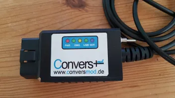

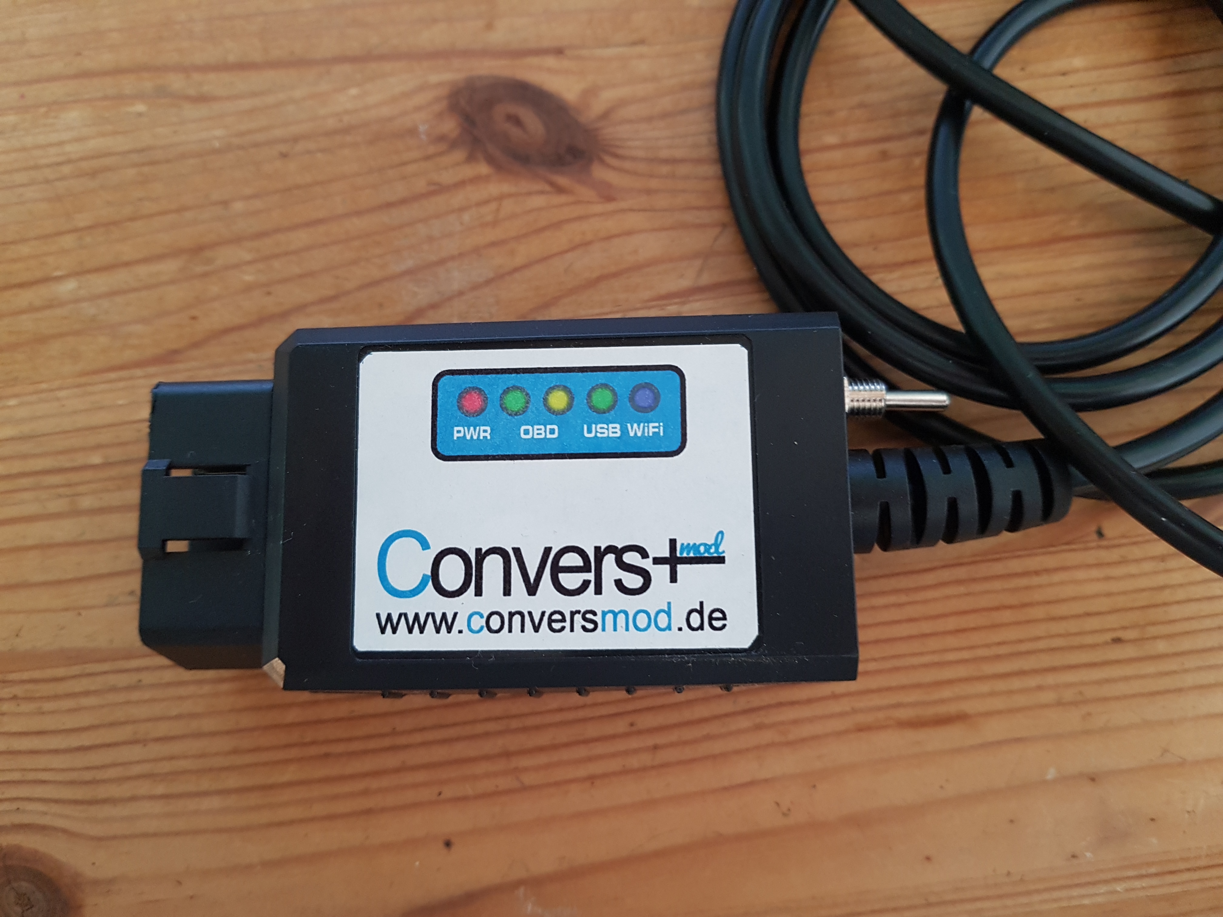

    ist der Umschalter der silberne Schalter an der Seite? Wozu ist das Umschalten wichtig? auch hier einmal ein Foto im Anhang vom ELM-Adapter
  • ist der Umschalter der silberne Schalter an der Seite?
    Ja
    Um MScan und HScan auslesen zu können, herkömmliche ELM Adapter können meist nur ein Bus System auslesen und so nicht alle Daten erfassen.
    Wenn z.B. mit Forscan das Fahrzeug ausliest wirst du zum umschalten aufgefordert.
  • Bild 1 und 3
    Wie wärs mal mit einem Update und einer neuen DVD? Die Software auf dem NX ist ja Asbach Uralt.

    Die 2010er Navidaten sind etwas angestaubt, aber das musst Du ja selbst wissen. In jedem Fall könntest und solltest Du nun erstmal ein Update der Firmware durchführen. Wie das geht steht hier beschrieben: https://mk4-wiki.denkdose.de/artikel/nav_nx/karten_update
    Die Frage anschließend ist ob eine fachgerechte Reinigung der DVD wieder zur vollständigen Genesung reicht. Ich würde erstmal einen Tag ohne die DVD rumfahren, nur um 100% sicher zu sein und es anschließend nochmal mit gereinigter versuchen.
    So ganz überm Berg sind wir noch nicht, denn ich kenne ein zwei Fälle in denen das Navi nur mit eingelegter, aber ansonsten funktionsfähiger DVD ärger machte...
