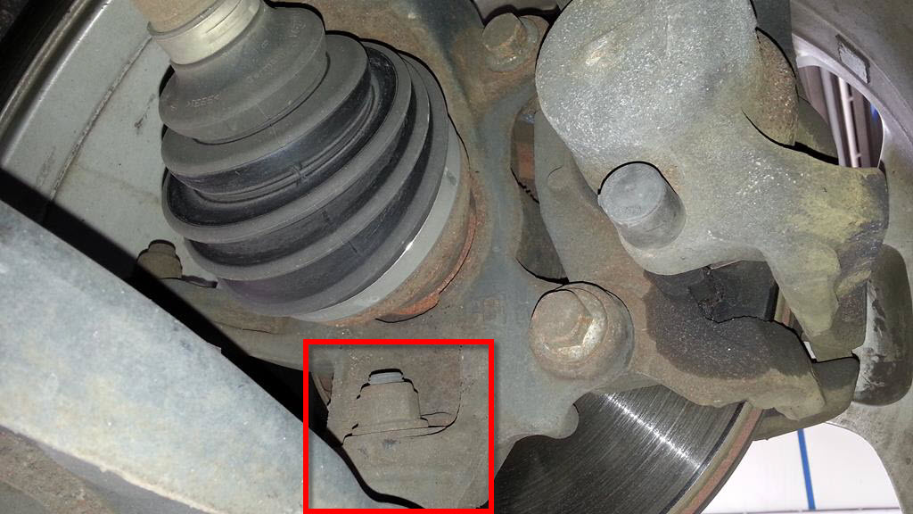

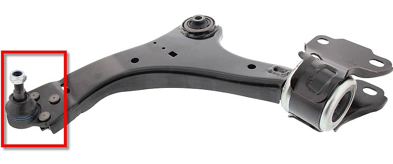

    Also es geht um diesen Kammeraden hier:
    Egal ob Wechsle oder sonstige Reparatur wo das einfach nur raus muss, man sieht ja schon das es nicht einfach wird. Erstmal die Mutter losbekommen. Klar, halber Liter WD40 und ein paar Minuten warten ist obligatorisch. Dann einen, am besten Ringschlüssel ansetzen und hoffen das genug Spielraum zum drehen ist. Am besten gleich mit einer Verlängerung arbeiten? Oder klappts gar mit einer Ratsche?
    Wenn die Schraube dann runter ist kommt das eigentliche Problem, den Gelenkbolzen aus dem Schwenklager (Achsschenkel) raus zu bekommen. Hier habe ich schon die abenteuerlichsten Dinge gesehen... mit Hammer und Meißel druff, Brech- und Gabelstange aushebeln, etc. Man muss sicher auch unterscheiden ob man vor hat das Traggelenk später wieder einzusetzen oder zu erneuern.
    Fakt ist wohl das das sehr fest sitzt und man ordentlich Kraft braucht um es zu lösen. Bei solchen Anforderungen denke ich ja immer gleich an einen Abzieher/Abdrücker :)
    Aber mein Bauch sagt mir irgendwie das solche Teile aus Guß für 12,95 € im Set wohl eher nicht für solche Belastungen geeignet sind ;)
    Was käme da in Frage? Wie habt ihr es gemacht, bzw. wie sollte man es machen?

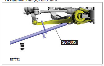

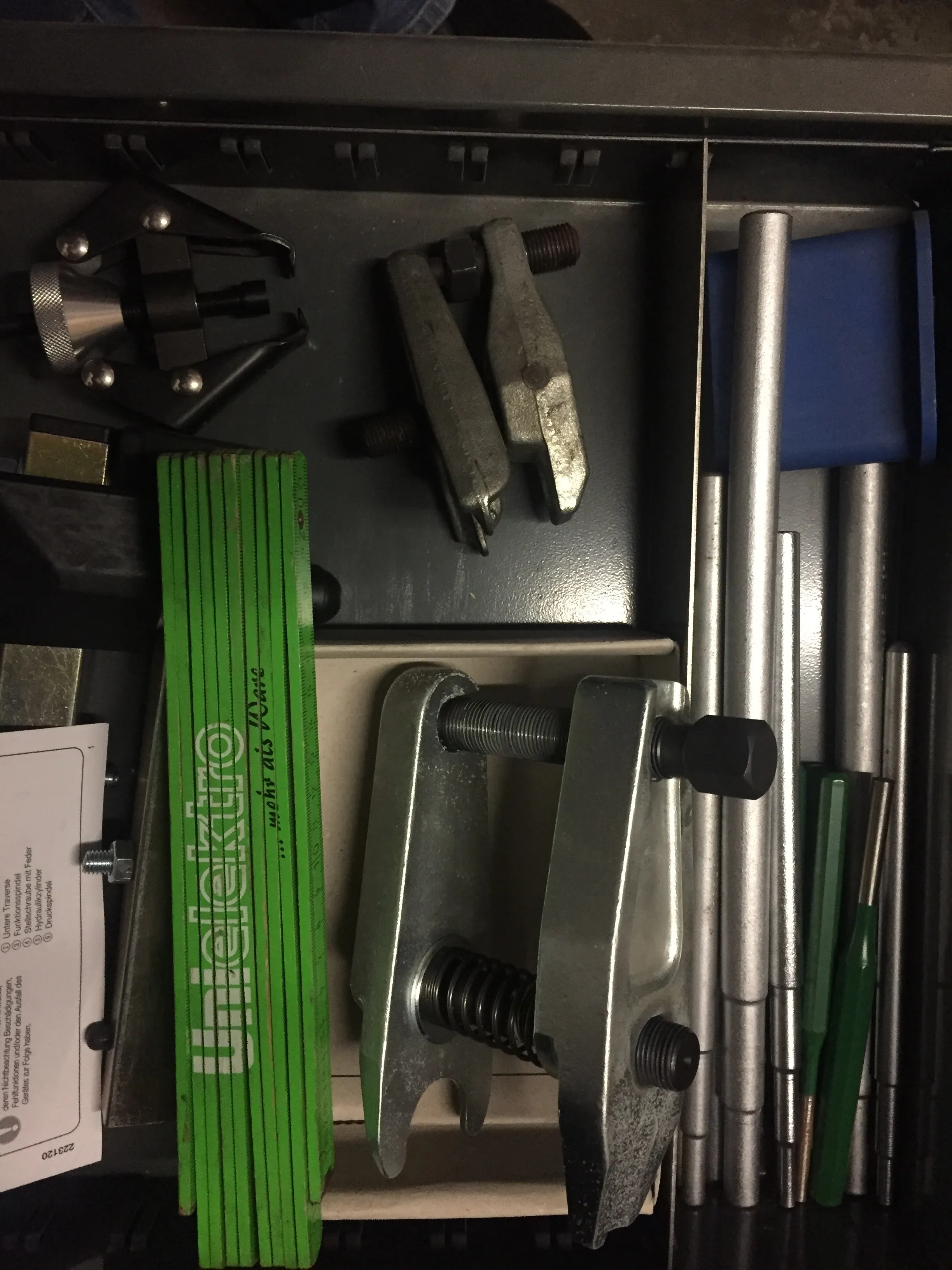

  • Es gibt (wie immer) ein spezielles Werkzeug dafür. Wenn man die A-Welle ausbaut kommt man auch gut an die Mutter und kann das Traggelenk mit einem guten Kugelkopfabdrücker ausdrücken.

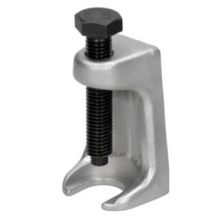

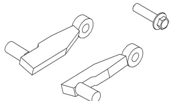

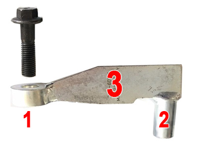

  • Da das Gelenk dann ja "weg kann" lautet der Suchbegriff vielleicht Trenngabel.
    Beispiel: https://www.amazon.de/FreeTec-Trenng…coding=UTF8&me=
    Ja, das hatte ich auch schon im Blick, aber kann man so ein Billigteil wirklich kaufen, oder bricht das bei erster Benutzung ab? Das sieht mir sehr nach Guss aus. Bei Schmiedestahl wäre ich jetzt entspannter, aber der kostet sicher auch das fünfache...
    Hat jemand da einen Erfahrungswert?
    Hm, bekommt man die wirklich raus bevor dieses Gelenk ab ist? Henne/Ei?
  • Hm, bekommt man die wirklich raus bevor dieses Gelenk ab ist?
    Wenn Du den Dreieckslenker vom Hilfsrahmen abschraubst bekommst Du die Welle ganz einfach raus.

  • Jo, so ein Ding hab ich auch, sogar original von Ford :)
  • Habe ich auch hier liegen, nur ist die Spange viel zu klein und deshalb quetscht er sich beim anziehen heraus.

  • Also wenn Trenngabel, dann eher sowas hier:
    https://www.ebay.de/itm/FORCE-CR-M…tz/281927010195
    oder vielleicht diese, für den Einsatz im Drucklufthammer:
    https://www.xxl-automotive.de/spezialwerkzeu…ange-etc.?c=137
    Das könnte wirklich leichter gehen mit etwas gerüttel...
    Aber wie gesagt, ich würde es erstmal mit nem Abzieher versuchen. Entweder den oben genannte oder evtl. sowas hier:
    https://www.ebay.de/i/401768191751
