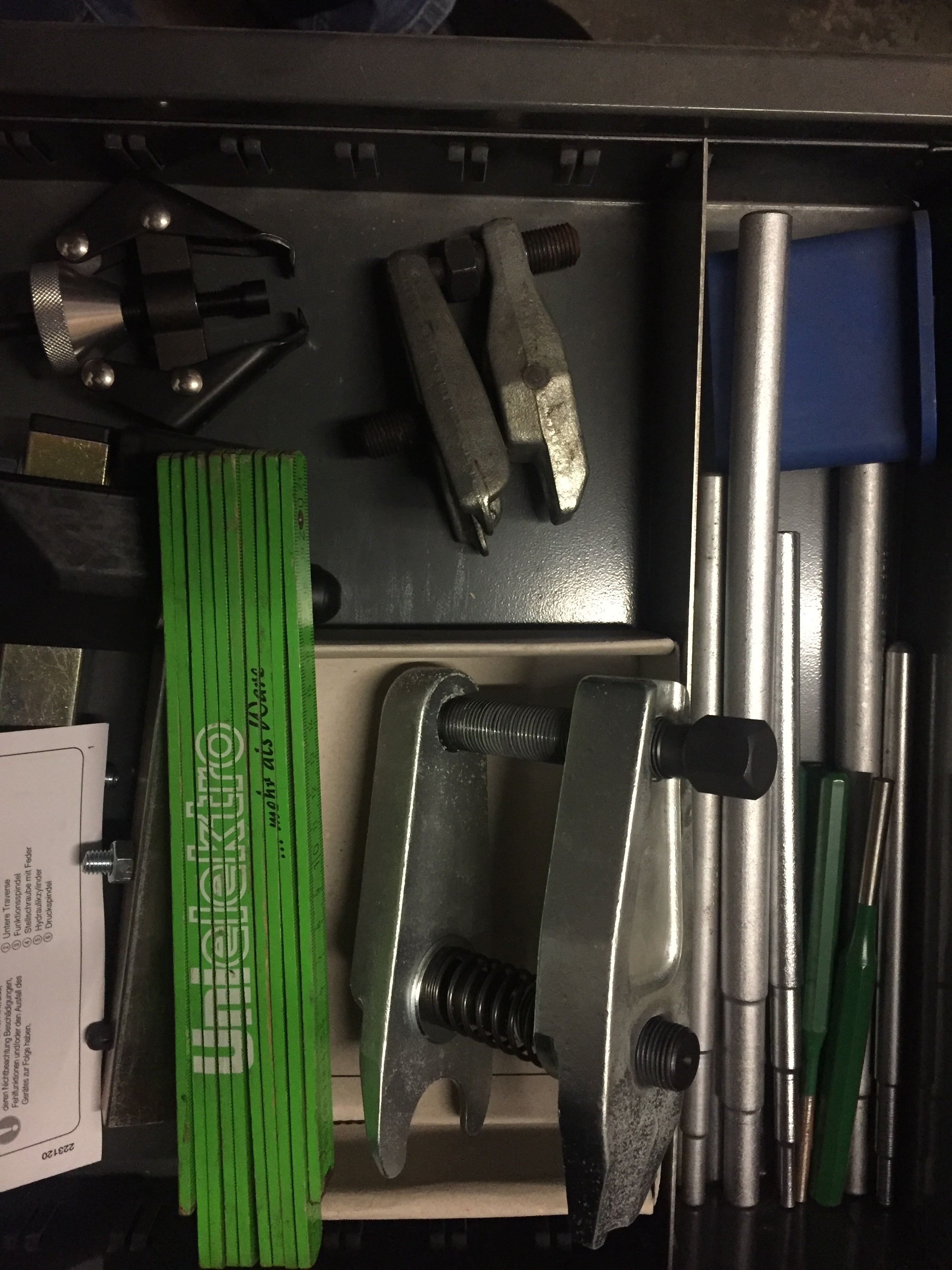

  • Da hier ja mitlerweile Werkzeug durch halb Deutschland geschickt wird , kann ich die das noch anbieten.
    Mit einem der beiden solltest du den Kugelkpof auf jeden Fall raus bekommen.
    Sind beide von Hazet, also eigentlich unkaputtbar :pleasantry:
  • den oberen kleinen Ausdrücker hatte ich auch mal von Hazet.
    Aber dem hab ich mal seine Grenzen aufzeigen können, der ist mittlerweile dreiteilig.
    Also "unkaputtbar" kann ich da nicht unterschreiben.
    Idr spannt man den ja an und dreht, bis es irgendwann laut PENG macht.
    Dann liegt der Ausdrücker aufm Boden und das Gelenk ist raus.
    PENG hats auch gemacht, aber das Gelenk war noch drinnen....
    Dafür hat der Herr Hazet dann auch die größeren Varianten gemacht, unten der, damit es nicht Peng macht :lol:
