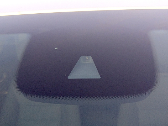

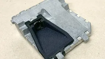

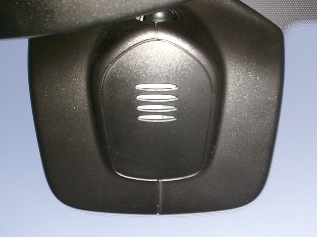

Es braucht wohl auch eine andere Windschutzscheibe damit die Kamera den durchblick hat. Wenn jemand hier ein solches System an Board hat wäre ich dankbar für ein paar Bilder von aussen, dem Bereich um den Regensensor, aber auch von innen der gleichen Region wo man erkennt wie die Kamera verbaut ist (extra Blende?)

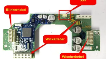

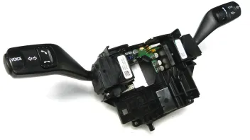

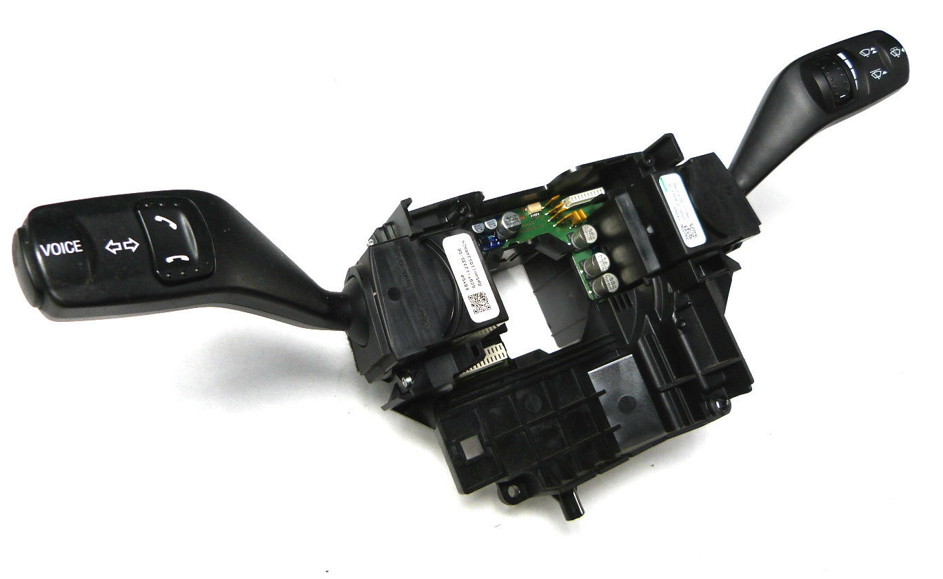

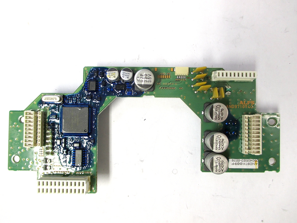

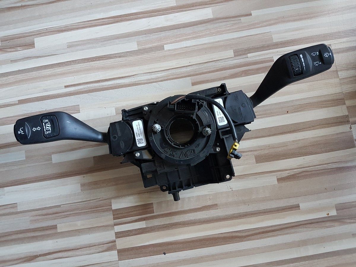

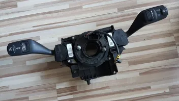

Wo war denn jetzt nochmal dieser Vibrationsmotor? War der nicht im Lenkradmodul??
idr gehört der woanders hin.
...Spurhalteassistenten ... wie wirkt der?
Schau doch mal in deinem eigenen Thema nach
"...Der in die rechte Lenkradspeiche integrierte Vibrationsmotor..."

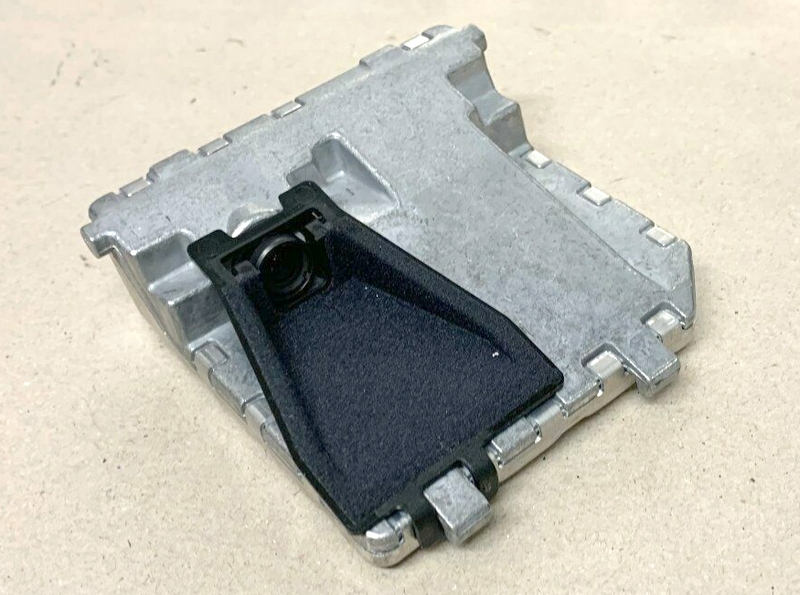

Funktionsweise Kamera
Die Kamera erfasst die rechts und links vor dem Fahrzeug erscheinenden Begrenzungslinien der Fahrspur. Wird ein Verlassen der Fahrspur festgestellt, erhält der Fahrer eine Warnung.

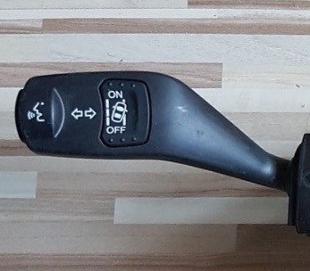

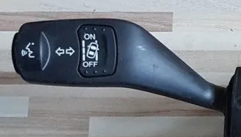

Die Aktivierung/ Deaktivierung des Systems erfolgt über den linken Mehrfunktionsschalter an der Lenksäule. Ausserdem kann im Menü des Kombiinstruments die Systemempfindlichkeit in zwei Stufen verändert werden.Betriebsbedingungen Kamera
Für den einwandfreien Betrieb des Systems muß die Windschutzscheibe im Bereich des Kameraobjektivs sauber und eisfrei sein.
Stellt die Kamera eine Sichtbehinderung fest, schaltet das Kameramodul die Frontscheibenheizung an. Sollte sich die Sicht nicht verbessern, erhält der Fahrer einen Hinweis im Kombiinstrument.
BEACHTE: Der Fahrer wird über das automatische Einschalten der Frontscheibenheizung nicht informiert (LED (Leuchtdiode) am Schalter leuchtet nicht auf). Da er sie nicht selbst eingeschaltet hat, könnte er andernfalls von einer Fehlfunktion ausgehen.
Starke Beladungsänderungen können eine kurzzeitige Beeinträchtigung des Systems zur Folge haben. Nach einer kurzen Fahrstrecke kalibriert sich das System jedoch selbständig auf den geänderten Beladezustand und ist wieder voll funktionsfähig.
Es dürfen nur Scheibenwischer des vorgeschriebenen Typs verwendet werden. Bei zu kurzen Wischerblättern besteht die Möglichkeit, dass der Kamerasichtbereich von den Wischern nicht erfasst wird.
Es dürfen nur Leuchtmittel in die Frontscheinwerfer eingesetzt werden, die dieselben Spezifikationen aufweisen wie Ford Original-Leuchtmittel. Sonst kann es zu einer Fehlfunktion der Kamera bei der Erkennung der Fahrbahnmarkierungen kommen.
Bei Austausch der Windschutzscheibe ist ausschließlich eine Ford-Original-Windschutzscheibe mit Frontkameramodul-Halterung zu verwenden. Sonst kann es zu einer Fehlfunktion des Kameramoduls kommen.
Glasschäden an der Windschutzscheibe im Bereich der Kamera dürfen nicht repariert werden. Es kann zu einer Fehlfunktion der Kamera kommen.
Ein Austausch des Frontkameramoduls oder der Windschutzscheibe muß mit einer Neukalibrierung der Kamera abgeschlossen werden. Gleiches gilt für Arbeiten am Fahrwerk, die das Niveau der Karosserie verändern.
BEACHTE: Nach Erneuern des Kameramoduls oder der Windschutzscheibe, sowie nach oben genannten Veränderungen am Fahrwerk, muß eine Neukalibrierung mit Hilfe von IDS (Integriertes Diagnosesystem) erfolgen! Erfolgt keine Neukalibrierung, kann die Kamera die Fahrbahnbegrenzungen nicht optimal erkennen! Es kann zu einer Fehlfunktion kommen!Vibrationsmotor

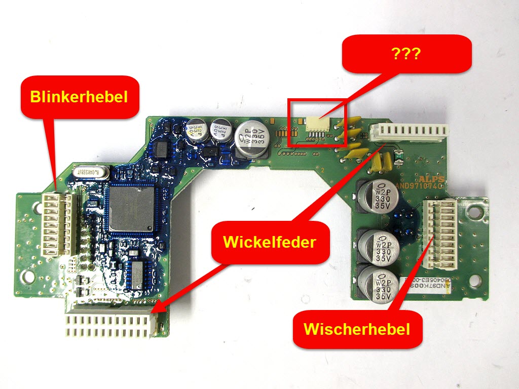

Bei dem Vibrationsmotor handelt es sich um einen Elektromotor an dem eine halbrunde Masse montiert ist. Dadurch kommt es beim Drehen des Motors zu einer Vibration, welche in ihrer Intensität in drei Stufen verändert werden kann.Modul - Vibrationsmotor
Die elektronische Steuereinheit steuert den Vibrationsmotor und ist hartverdrahtet mit diesem verbunden. Ausserdem kommuniziert sie über den LIN (Steuergeräteunternetzwerk)- Datenbus mit dem GEM- Modul.Funktionsbeschreibung Müdigkeitswarner:

Also nochmal meine bislang offen gebliebenen Fragen:
a) Wo genau sitzt dieser kleine Vibrationsmotor? Im Lenkmodul oder im Lenkrad?
b) Wie schaut die Scheibe mit Kamera aus? Und wie die Montage/Abdeckung dafür?
Was meinst Du denn immer mit Lenkmodul? Und wo soll das im Mondeo sitzen?
