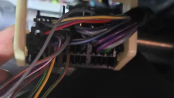

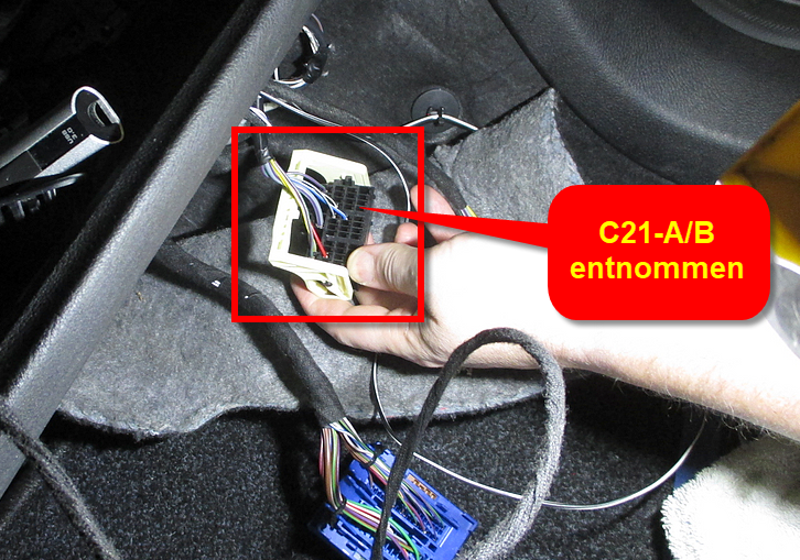

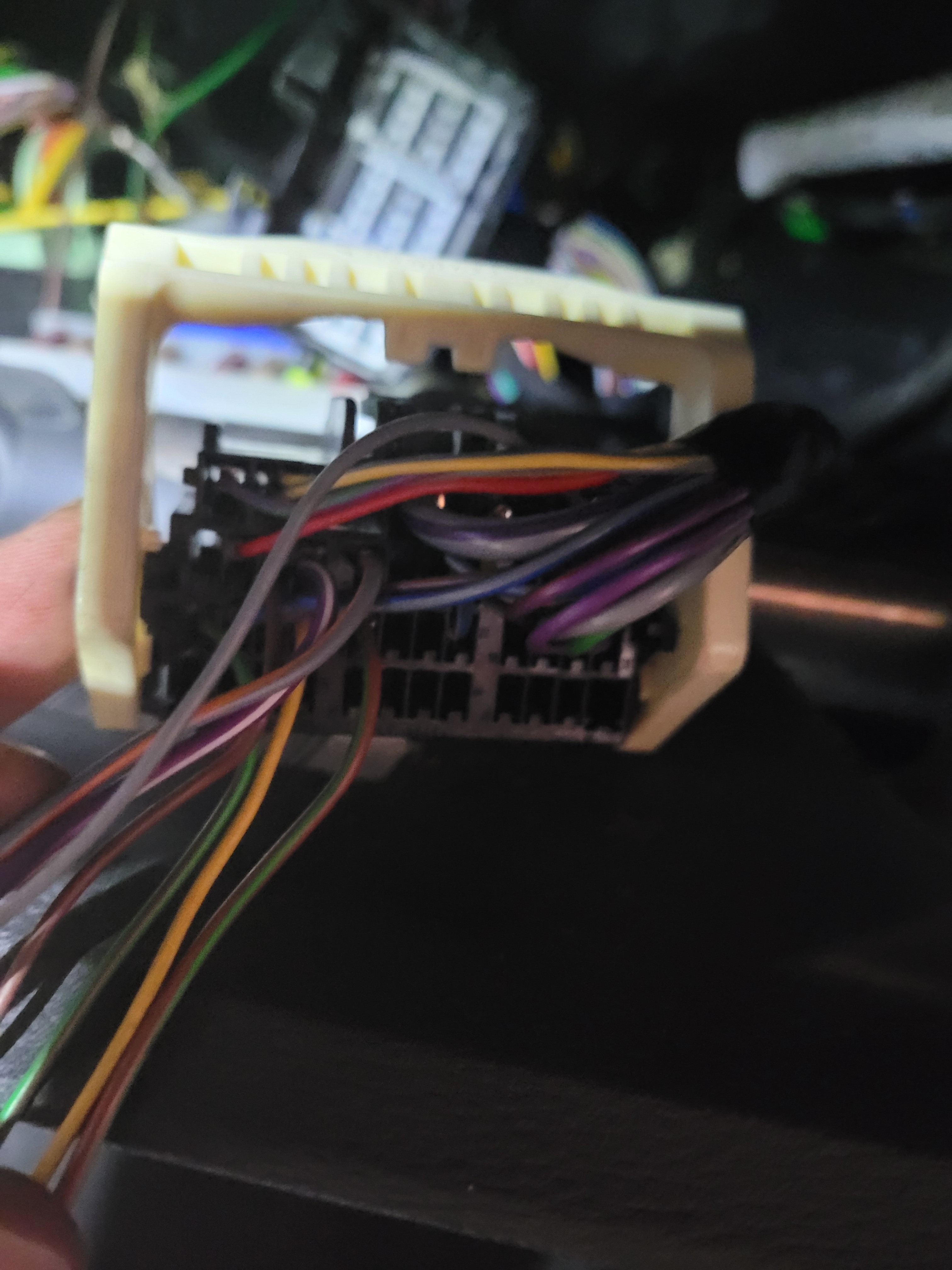

Die einzig große Baustelle ist eigentlich nur noch, das Verkabeln des HCM Moduls.
Den Kabelbaum habe ich mir ja aus dem Schlachter operiert.
Die 3 Leitungen zum hinteren Niveausensor sind problemlos.

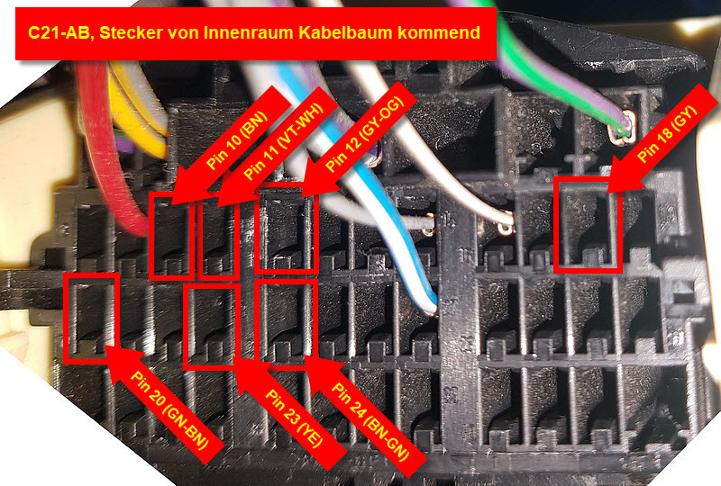

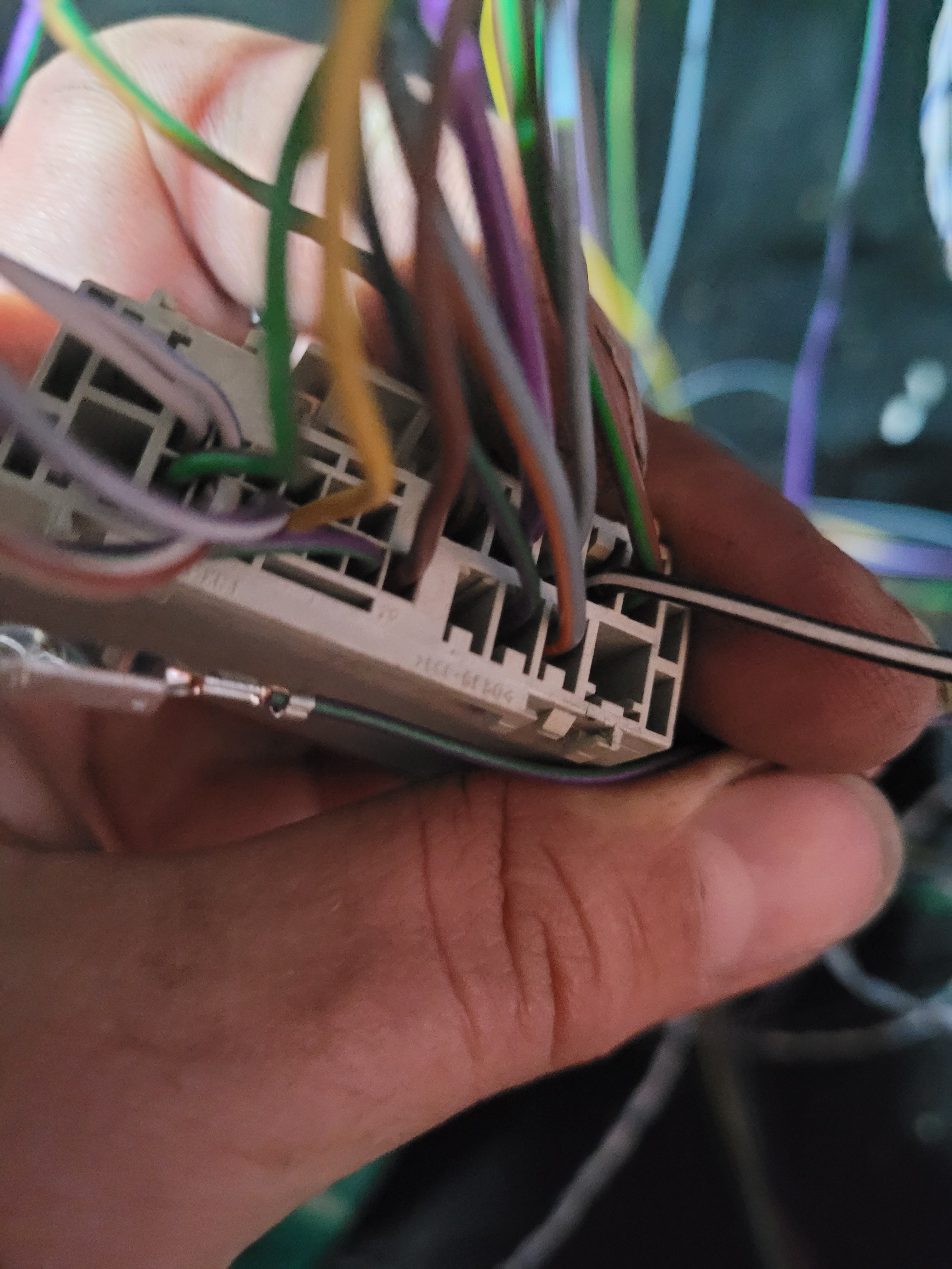

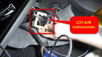

Habe auch den C21-AB soweit bestückt
Nun fehlen jedoch am Gegenstück sämtliche Belegungen.
Ok, grau ist, wenn ich mich grad nicht vertue, die Spannungsversorgung fürs HCM.
Wo sollte die von vorne herkommen?
Grau und Grün/Braun sind vom vorderen Niveausensor, das ist auch unkritisch.
Jedoch fehlt im HCM Kabelbaum noch Grün Orange, also die dritte Leitung vom vorderen Niveausensor?!
Alle anderen Leitungen sind wie gesagt auch nicht im Gegenstück vom C21 vorhanden. Was muss ich da wo noch nachziehen?

Okay, ich bin mittlerweile auf den Teil in Go4Its Anleitung gestoßen, in dem er sich mit dem Feststellen des IST-Zustandes der Scheinwerfer Verkabelung beschäftigt.
Die habe ich vorher offenbar nicht ausreichend beachtet.
Tja, meine Scheinwerferstecker sind natürlich nicht entsprechend belegt. Da fehlen dann wohl die Leitungen, die dann in den C21 münden sollten.
Das heißt, noch mal Kabelbaum fleddern am Spender....

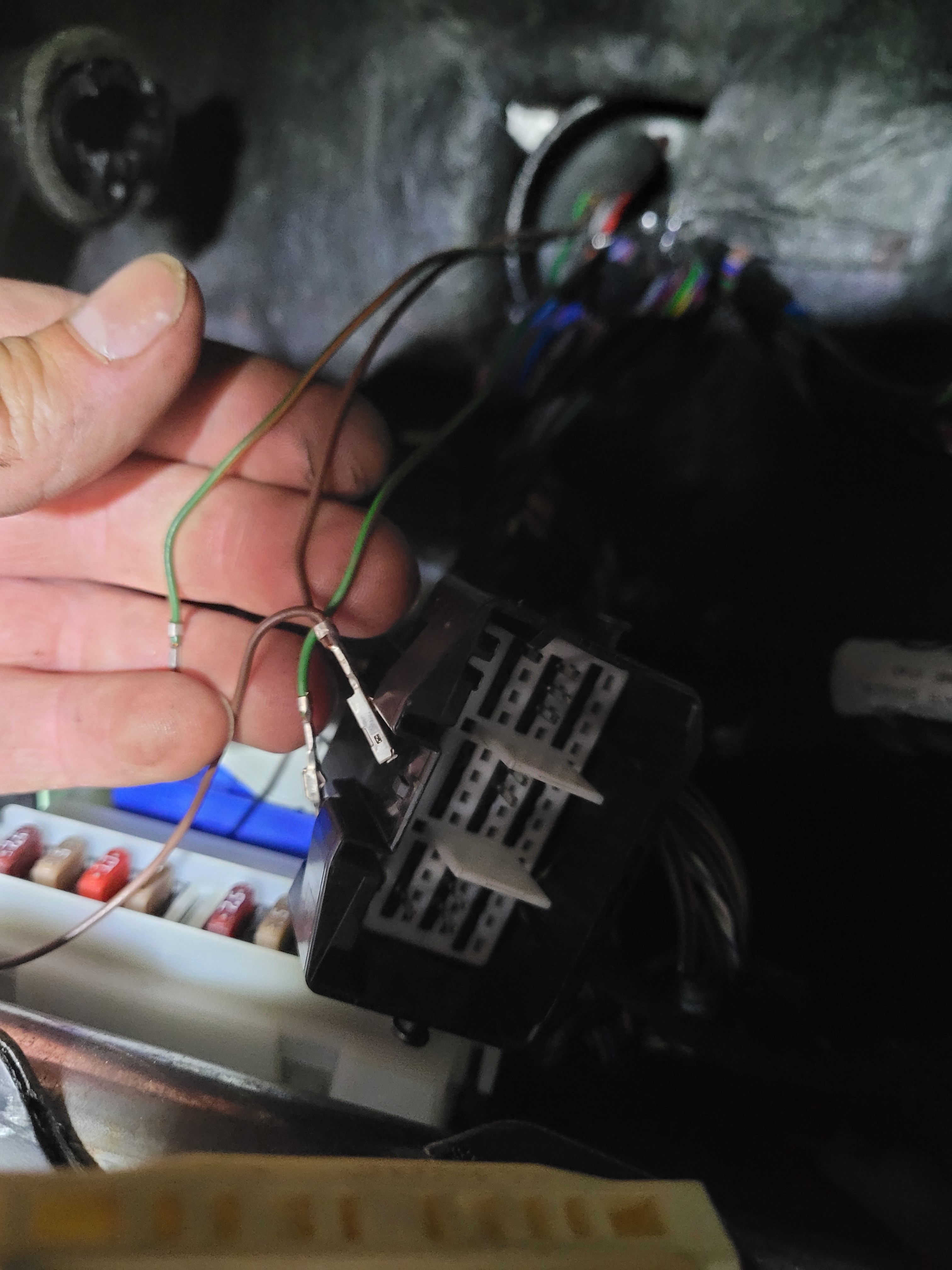

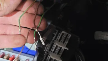

Also ich habe nun alle fehlenden Leitungen der Scheinwerfer nachgezogen, die liegen Blind nun erst mal bis in den Innenraum.
Auch die Sicherung F39 viel mehr den Steckplatz habe ich im Sicherungskasten nachgepinnt, das ist, wenn ich nicht irre, das Violett/weiße Kabel welches dann zu beiden Scheinwerfern und zum HCM geht, über den C21? glaub ich. Jedenfalls den Stecker im Innenraum an dem alle Leitungen dann ankommen, bevor sie zum HCM gehen.

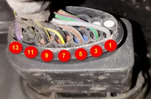

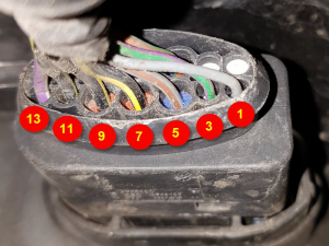

Am Spende und auf den Schaltplänen hat außerdem der Pin1 an den Scheinwerfern ein graues Kabel, welches zum einen zur F43 geht und außerdem zum C21 und darüber das HCM mit Spannung versorgt.
An meinen Scheinwerfern ist Pin1 gelb/grün und scheint nicht auf F43 zu gehen, jedenfalls konnte ich keinen Durchgang vom Stecker bis zum Sicherungskasten feststellen.
Ich wollte das graue Kabel eigentlich nicht in meinen reinoperieren sondern hätte mich an der Leitung von Pin1 Schweinwerfer bedient und somit das HCM versorgt.
Fraglich ist nur, ist bei mir lediglich die Kabelfarbe anders am Pin1, oder gibts da einen größeren Unterschied?
Genau richtig Die +12V kommen von F39 über ein 1 mm² VT/WH (Violett-Weiß) Kabel und verzweigen im Motorraum-Kabelbaum über einen Spleißpunkt zu jedem Scheinwerferstecker an Pin 13 (https://mk4-wiki.denkdose.de/artikel/schein…ng_scheinwerfer bzw. https://mk4-wiki.denkdose.de/artikel/schein…_scheinwerfer):
und in den Innenraum beim BCM an den besagten C21-AB, Pin 11
und von dort ans HCM, Pin 9 (https://mk4-wiki.denkdose.de/artikel/schein…pinout_c2lf44-c)
Ja, bei einfachem Halogen mit manueller Höhenverstellung liegt auf Pin 1 dieselbige. Im Xenon-Scheinwerfer hat dieser Pin aber keine Funktion. Er wird auch nicht zum HCM geführt. Pin 1 sollte auch nicht YE/GN sein, sondern GY (Grau). Aber egal, vergiss den Pin, der hat für Xenon keine Bedeutung. Lass ihn so wie er ist, das stört nicht.

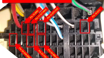

Du hast nen FL, dann verkabel am besten auch so und stör dich nicht am vFL. Andernfalls kommst Du irgendwann mal mit den Farben durcheinander weil Du ständig "mappen" musst.
Wenn Du mit "braun" das am HCM Modul meinst (BN, Pin 20), das ist für das Sensorsignal vom vorderen Niveausensor.
GN/OG versorgt, wie schon richtig erkannt beide Sensoren mit +5V. Hier wird irgendwo im Kabelbaum gesplittet, wo ist egal, kannst auch zwei Adern direkt vom HCM Crimp wegführen. Einer geht über in den Motorraumkabelbaum in einer über die Mittelkonsole zum Teppichbodenkabelbaum und von dort unterm Rücksitz in Richtung hinterer Sensor.
VT/WH (Violett-Weiß, oder wie Du es sagst Lila-Weiß) das, wenn es sich um Pin 16 handelt, das hintere Sensorsignal.
Zu jedem Sensor gehen 3 Leitungen, GND, +5V und Signal.
Im Grunde brauchst Du nur meinen Retrofit-Kabelbaum zusammenbauen. Mit den Spenderteilen sollte das kein Problem sein: https://mk4-wiki.denkdose.de/artikel/schein…t/hcm_kabelbaum

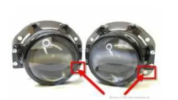

Ich bin nun auch am Aharon Umbau, da meine Reflektoren innen komplett blind sind.
Im Wiki verstehe ich folgenden Passus nicht:
Umsetzung
Die Linsen sind für die linke (LH) und rechte (RH) Seite unterschiedlich ausgerichtet. Daher ist besonders darauf zu achten das die richtige Seite verbaut wird."
Ich habe 2 exakt Baugleiche Aharons erhalten und habe nun auch die Rahmen an beiden Gleich befestigt, weil das weiter oben im Wiki so benannt wird.
Exakt so, wie im angehängten Bild. Es müsste doch also egal sein, welche Linse in welchen Scheinwerfer kommt? Auch die Kartons sind exakt gleich beschriftet.
War bei mir auch so. Ich habe keinen Unterschied gefunden. Sind beide identisch. Ich hatte Kontakt mit dem Retrofit-Lab aufgenommen und mir wurde bestätigt, dass beide gleich sind.
