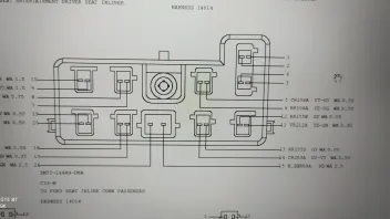

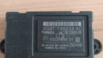

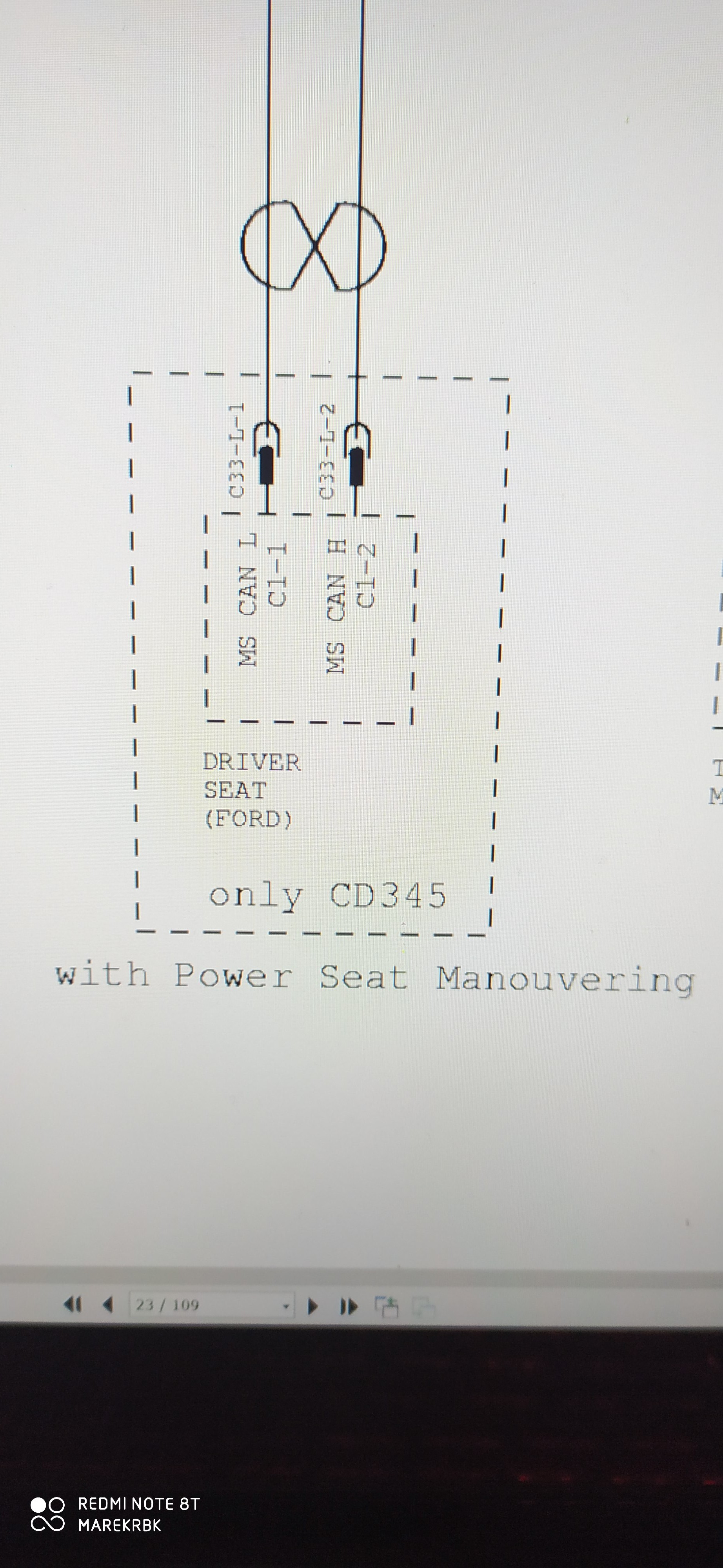

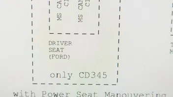

Heute auch ms can angeschlossen, sitze bewegen flüssig und speichern. Pin 1 und pin2 zum mscan. Ossi hintere sitzheizung? Ist gleich wie vorne wenn hast du kabel mit zwei Anschluß in tunnel

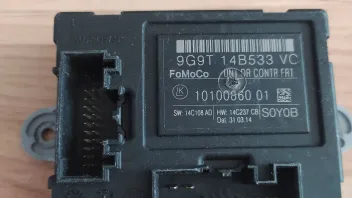

Und wieder modulle getauscht, muss noch pin dazulegen wegen spiegel memory

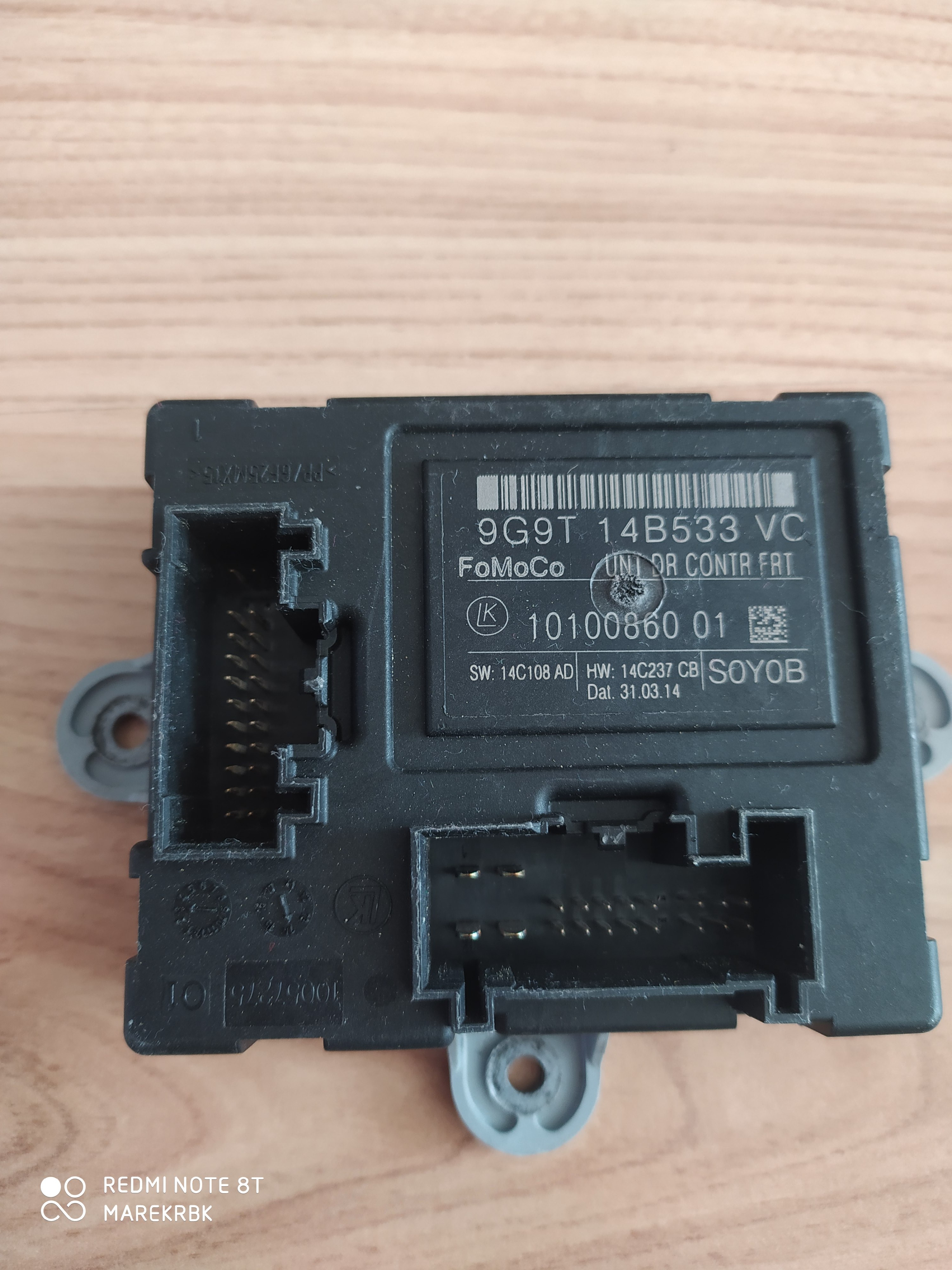

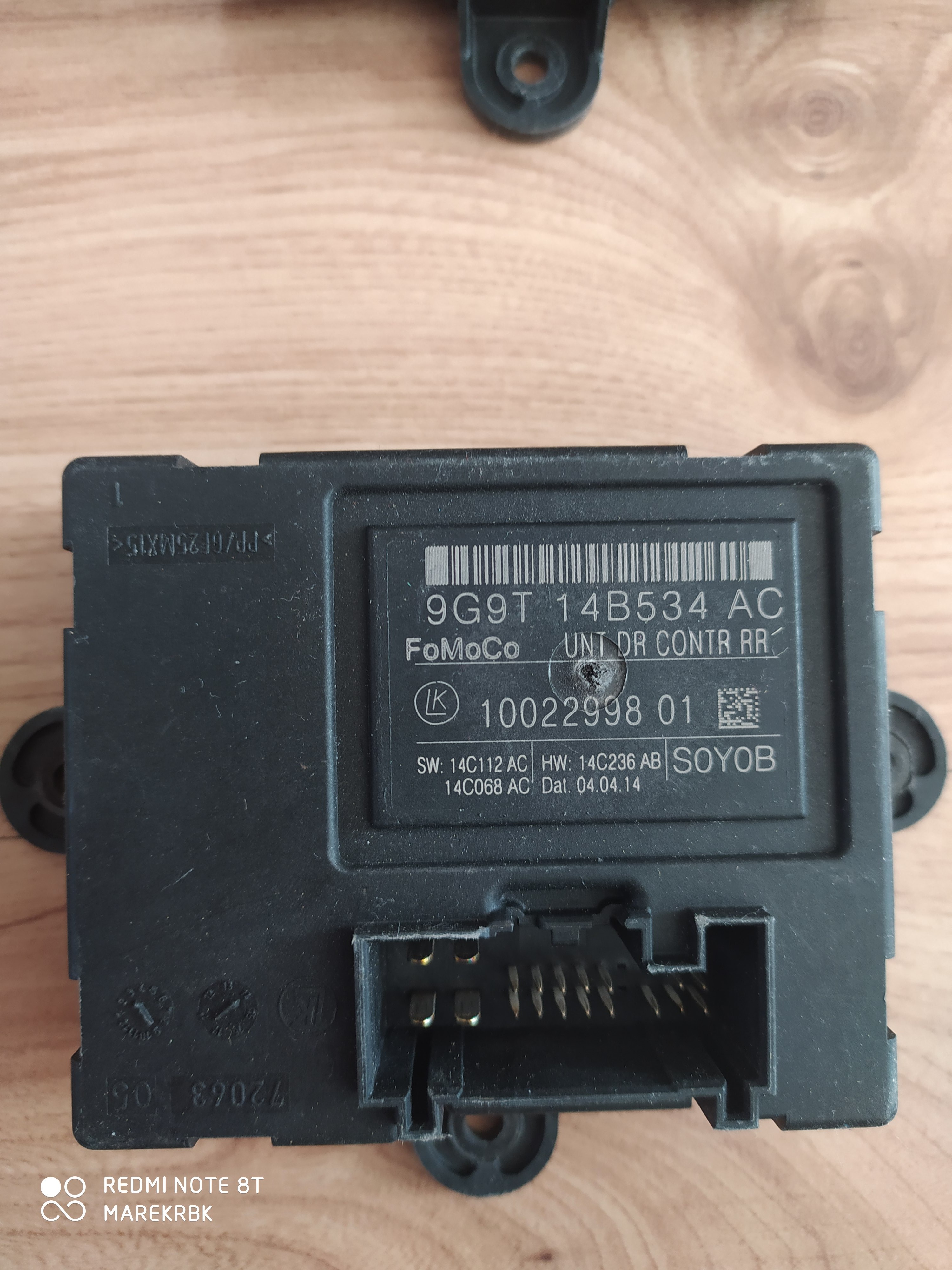

Gut zu wissen das die SC/VC auch gehen. Ich habe mir extra damals EC/KC geholt, leider sehr selten und teuer. Die SC sind häufig und günstig.

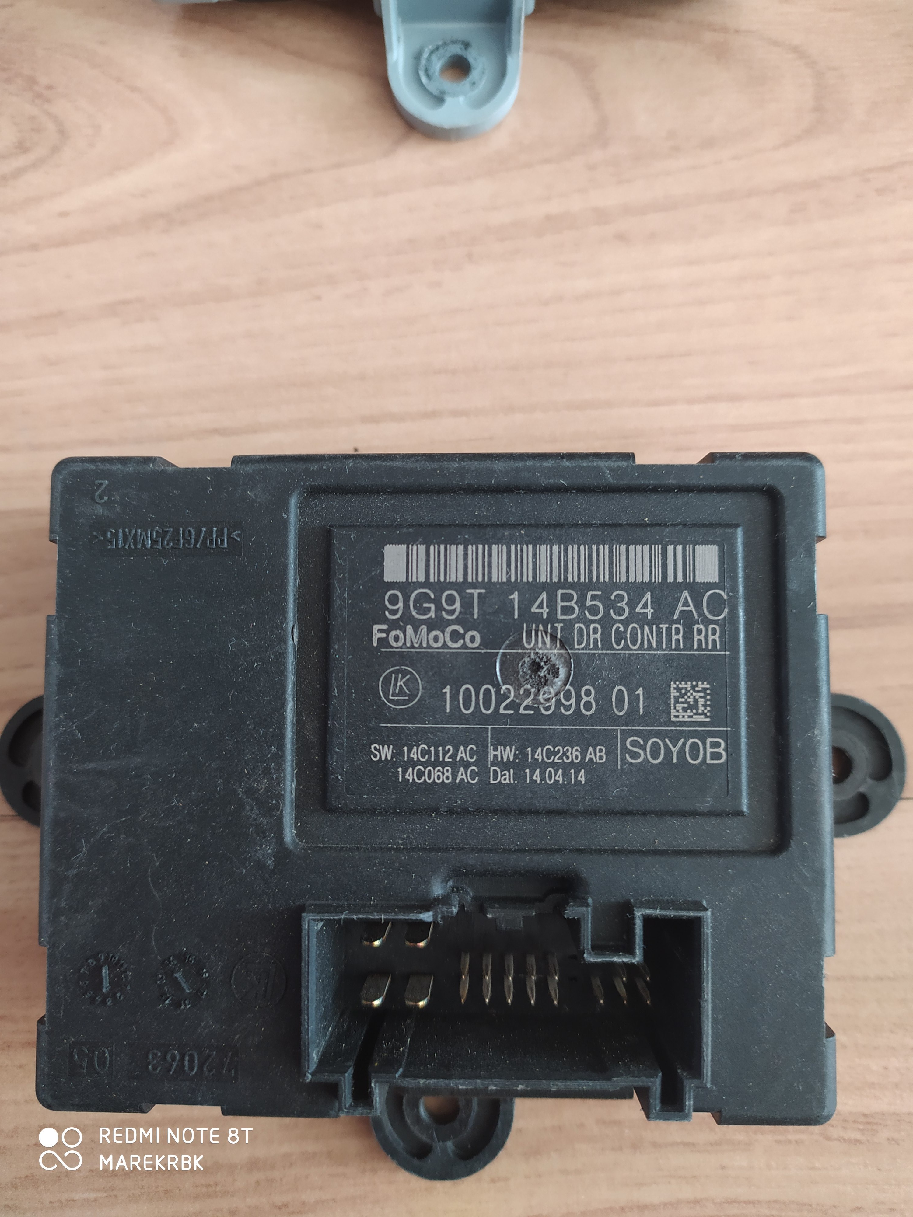

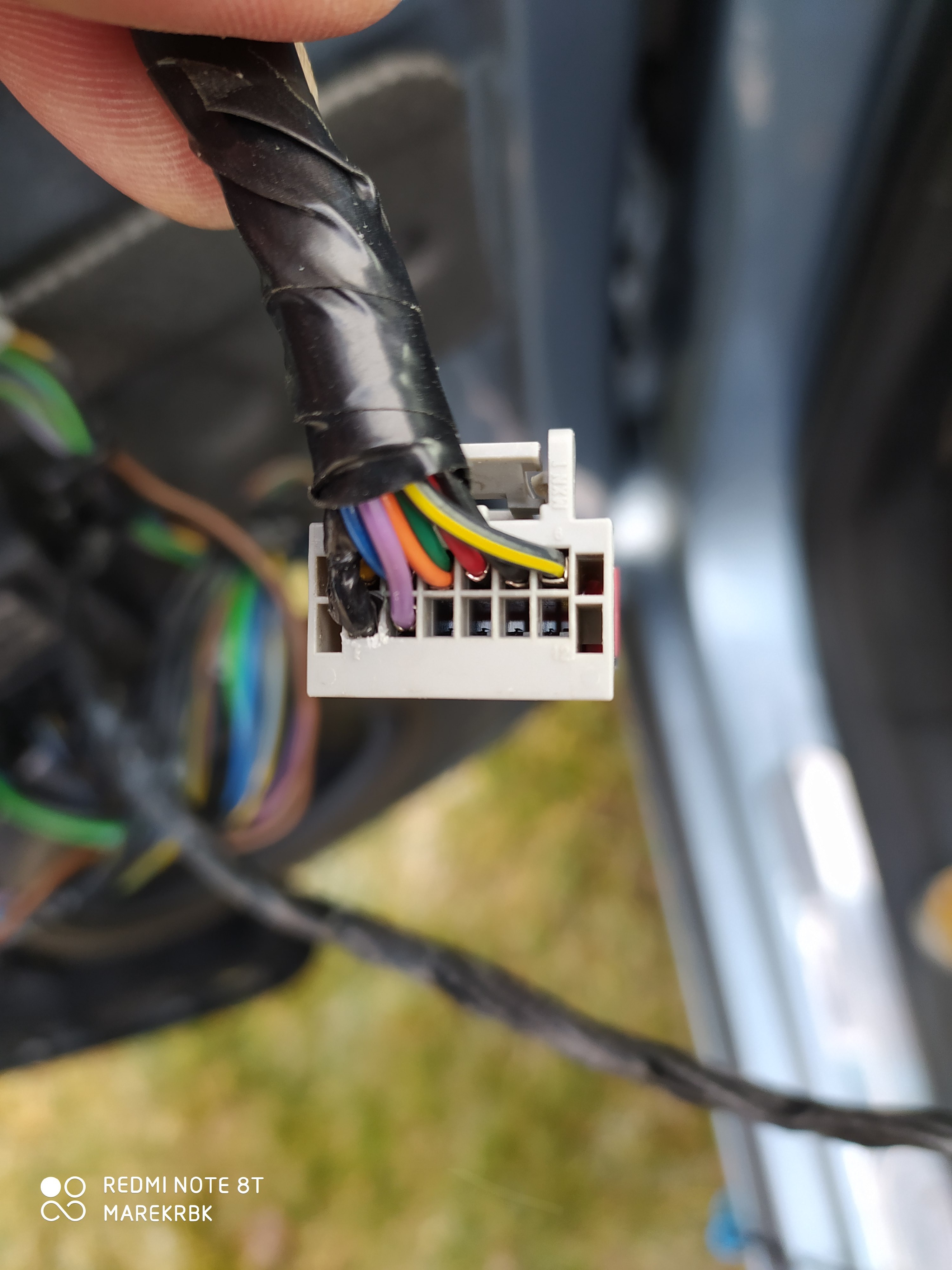

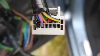

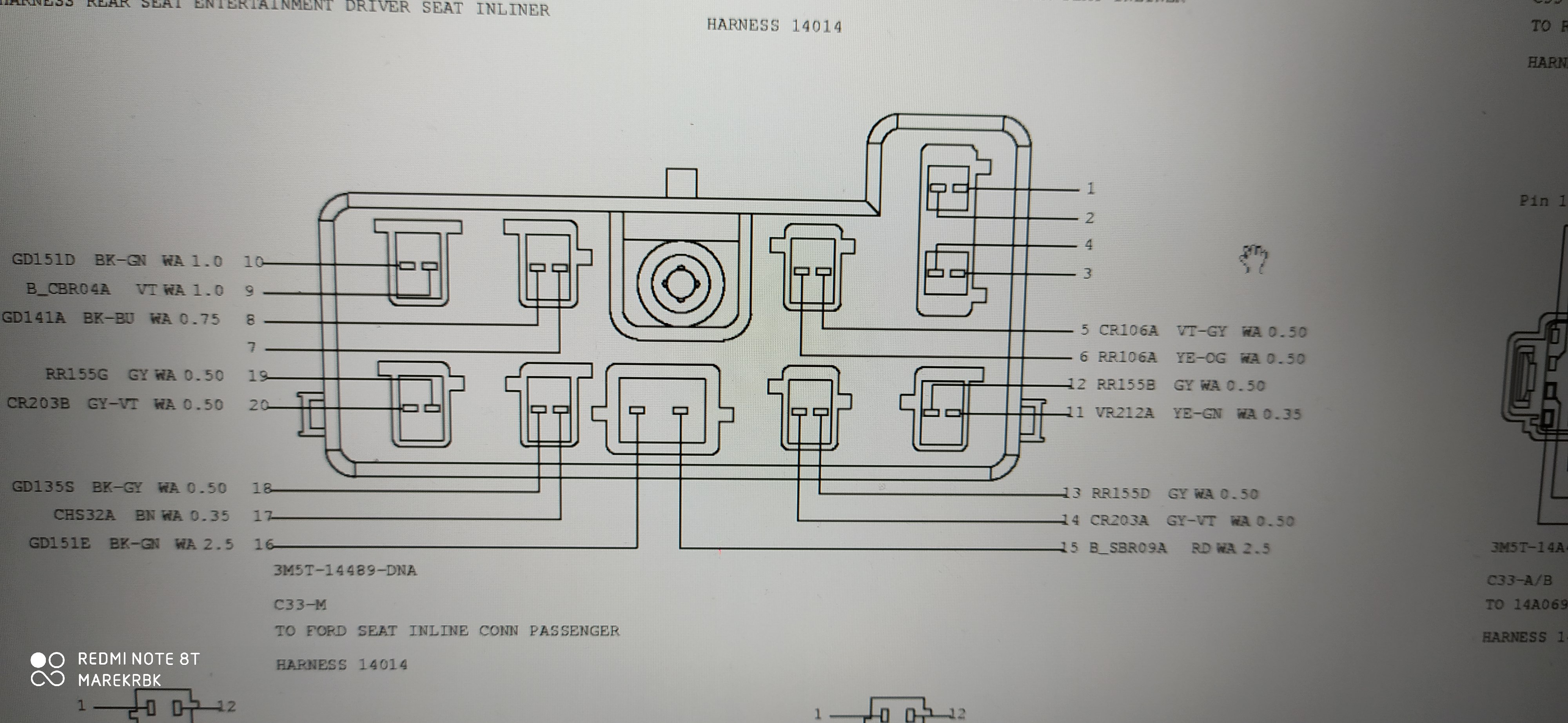

Jetzt habe problem gefunden. Mir fehlen pins (memory) von außen Spiegel. Sind facelift spiegel. wie kann ich nachrusten die fehlende kabel in spiegel .wo muss ich was löten?
12,11,10,9 pin
Pin 9 ist für die horizontale Verstellung.
Pin 10 ist für die vertikale Verstellung.

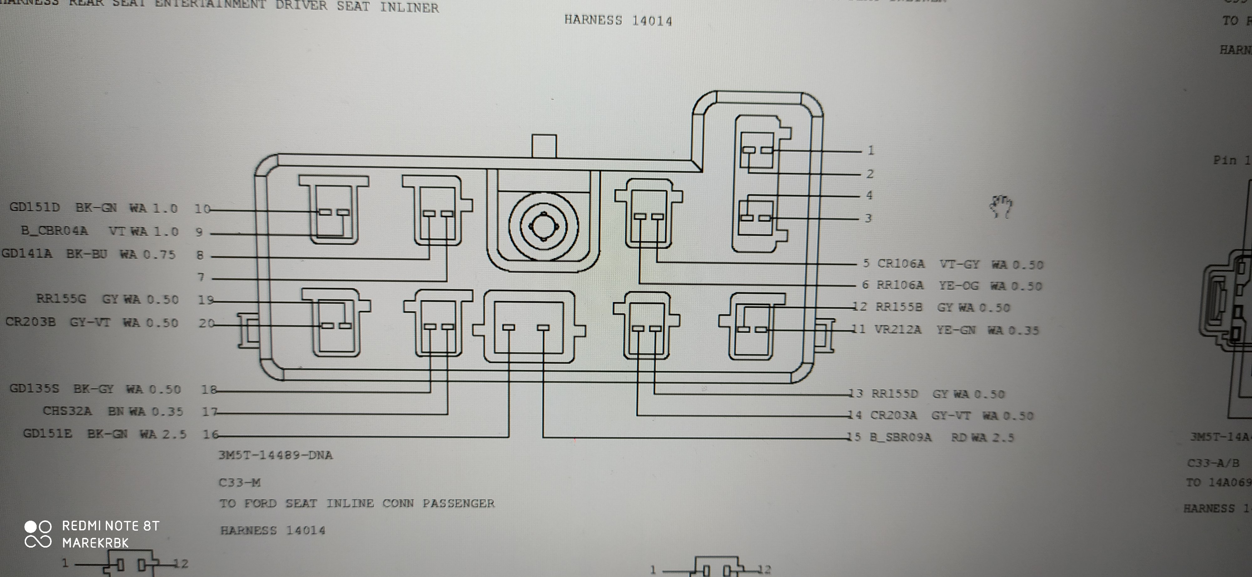

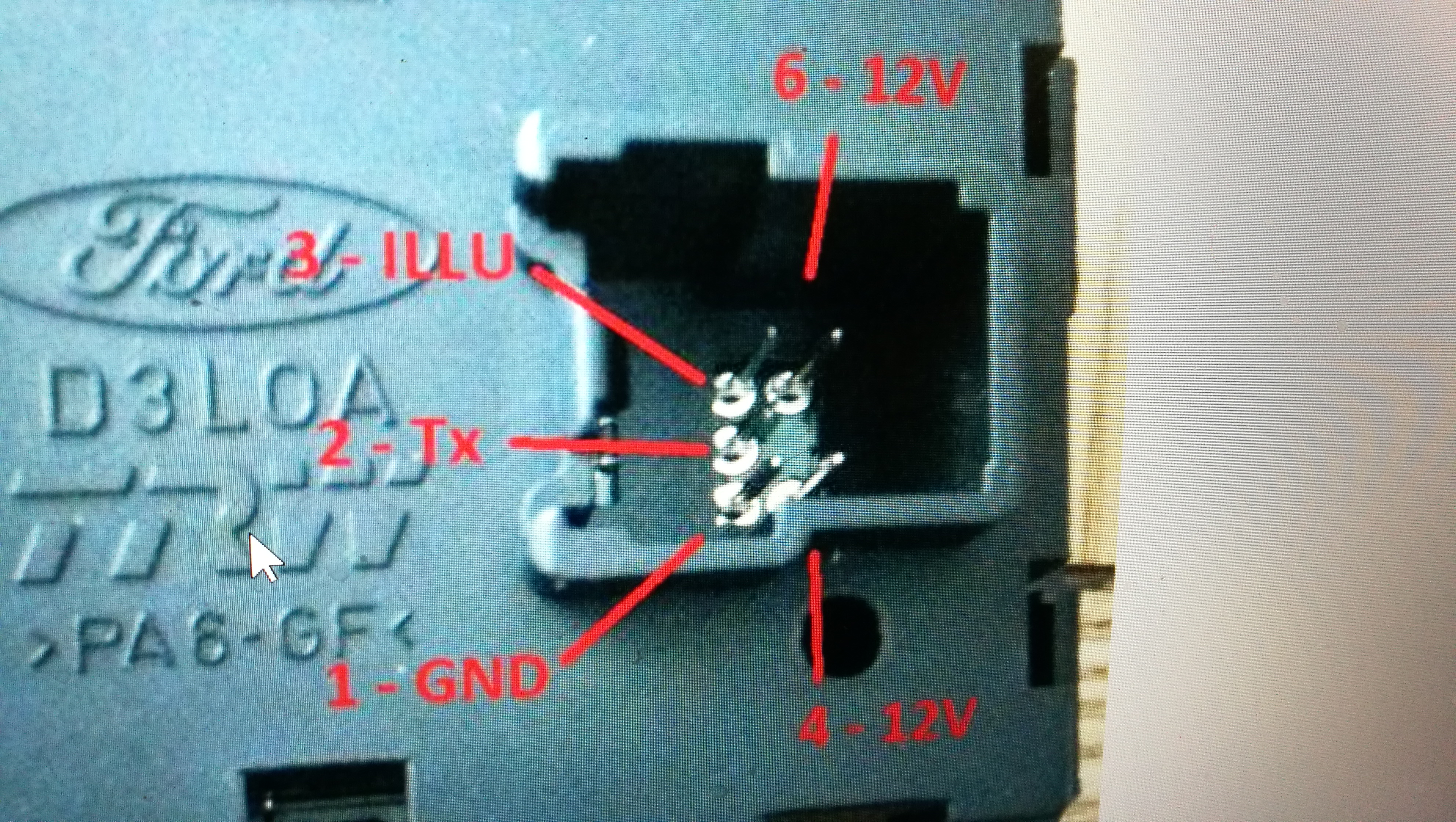

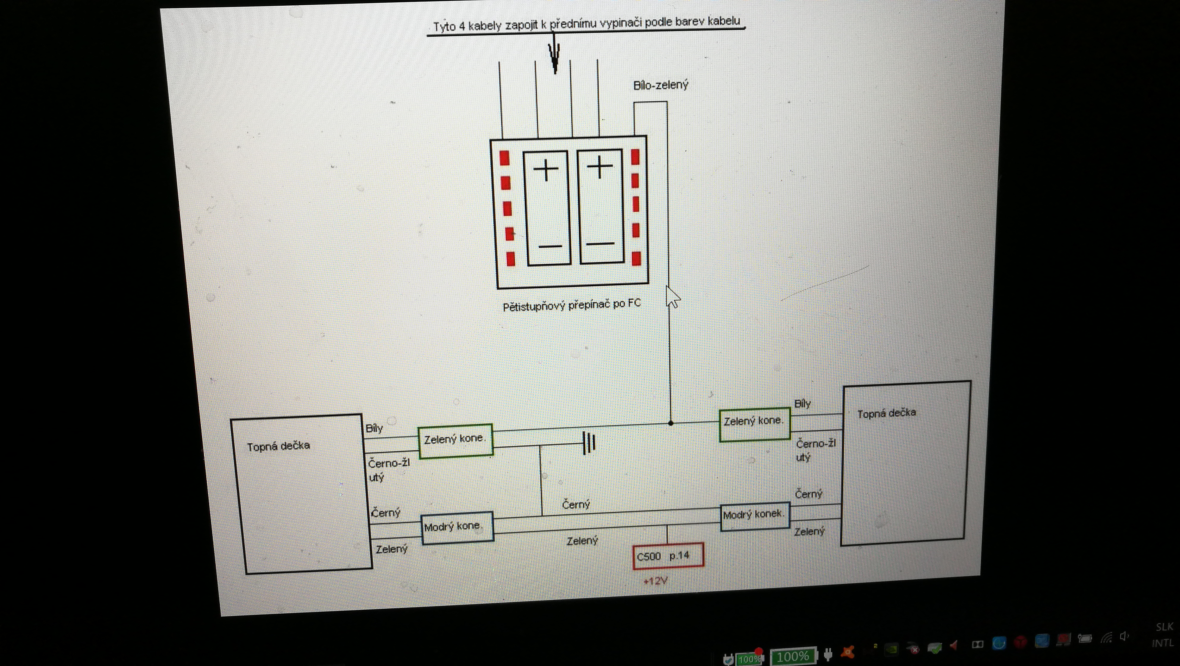

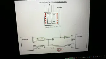

Eine Frage zur hinteren Sitzheizung:
Genügt es, zwei Kabel am Kabelbaum des vorderen Schalters anzuschließen?
Memory Spiegel haben einen anderen Spiegelkabelstrang und anderen Verstellmotor für das Glas. Du müsstest dir also auch die entsprechenden Motoren für die Glasverstellung holen. Am normalen Motor kann man nichts dazupinnen.
Cosworth danke ,jetzt muss ich suchen neue Verstellmotor,
Midnightsky-Mondeo Genügt es, zwei Kabel am Kabelbaum des vorderen Schalters anzuschließen? zur deine frage habe keine antwort normal fur hintere sitze brauchst du zweite tasten ,da brauchst du nur die schema halten die ich da in meine profil habe . Vorne und hinten ist gleich nur musst du alles separat machen . geht nur wegen pin 2 der sichert schteuerung ,es kann nur für die Steuerung verwendet werden für maximal zwei Sitze. Nach schema siehst du das eine seite hat minus angeschlossen und andere nicht. steuerung weist welche seite ist dann links und rechts

Die Memory-Funktion hatte ich in meiner Config mal freigeschaltet - aber der Standard- Stellmotor im Außenspiegel kommt damit nicht zurecht.

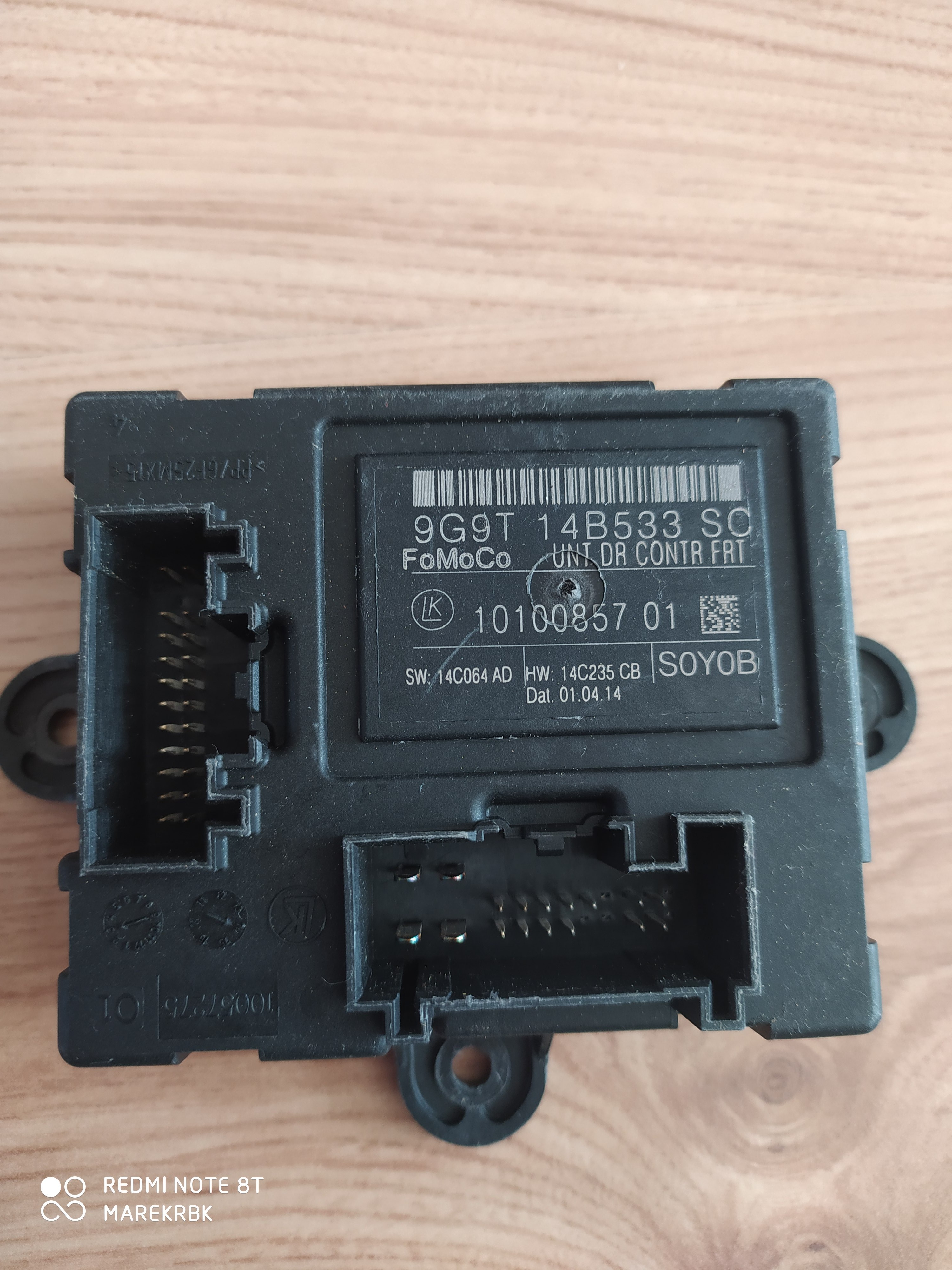

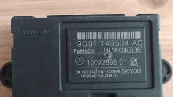

Ob es genügt, die Kabel in den Spiegel-Stecker einzusetzen, kann ich dir nicht sagen. Die passenden Steuergeräte für die Türen hast du ja schon, richtig?

Fakt ist:
Memory-Spiegel haben einen anderen Verstellmotor mit Potentiometer zur Stellungserkennung. Man muss Motor und Kabelstrang nachrüsten. Selbstverständlich auch den vom Spiegelstecker zum Türmodul.

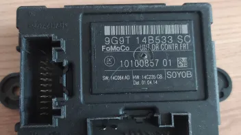

was fur nummer muss ich suchen wenn will nur Verstellmotor tauschen?
Hm, bekomme ich so auf die Schnelle auch nicht aus 7zap raus. Am einfachsten wäre es eine VIN von einem Fahrzeug mit dieser Option zu haben zum nachschauen. Aber den Motor gibt es nicht einzeln, nur in Kombination mit dem gesamten Spiegel.
Du hast eh meine VIN. Memory Sitze und Spiegel sind bei mir vorhanden

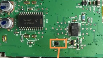

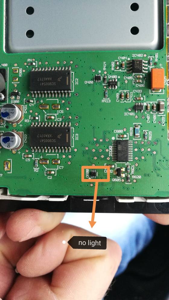

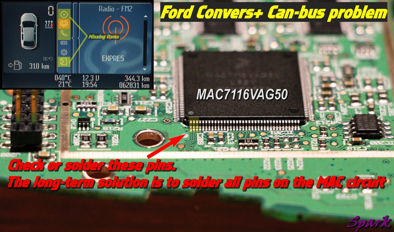

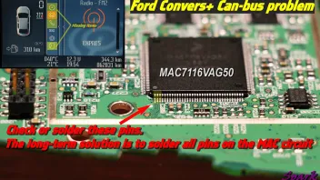

Habe lösung für convers, wenngeht nicht licht und can mit radio. An dieses müsste ich drauf kommen. Weil ich habe das shon lange mit meinen freund geforcht wieso das und des funktioniert. Aber gut zu wissen das auch wiki hat das geladen?
Steht doch schon alles im Wiki? https://mk4-wiki.denkdose.de/artikel/ipc/ip…hler_reparieren
