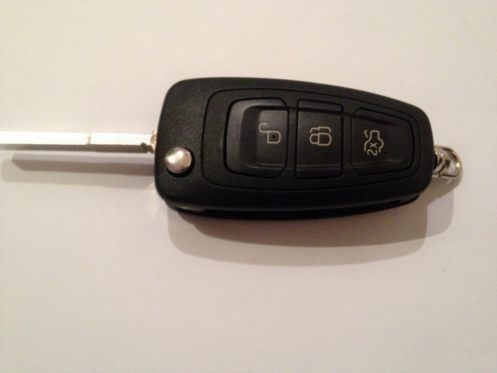

  • Der Fehlkauf sieht eigentlich 1:1 aus wie der Originalschlüssel, nur dass auf der Rückseite das Ford-Logo fehlt. Nur billig will ich auch nicht, deswegen werde ich wohl einen Ford Originalschlüssel nachkaufen und halt den ganzen Sche** nochmal neu einprogrammieren lassen.

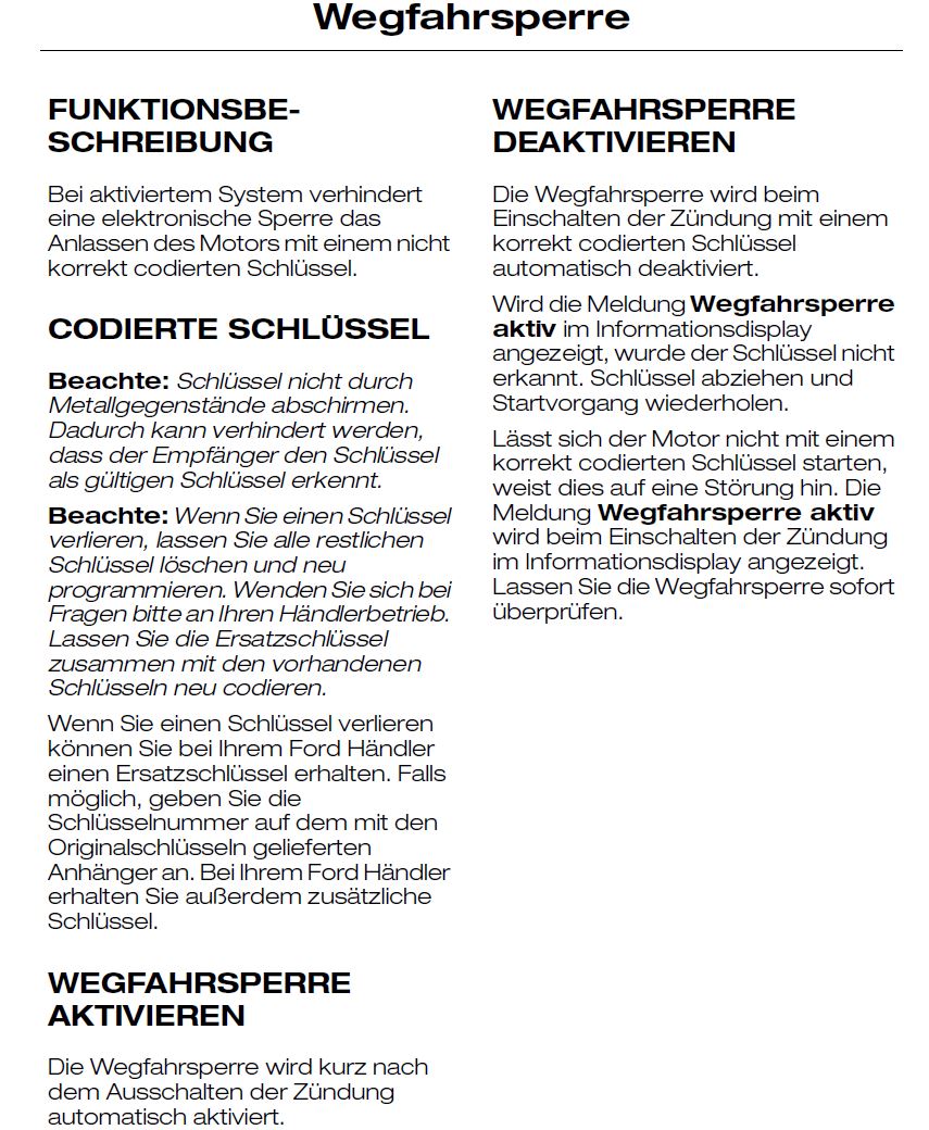

  • Lese ich es richtig, dass es über Funk funktioniert?
    Bei Keyless (Startknopf) ist es sowieso per Funk.
    Bei der Startschloss-Variante ist es auch eine Funkübertragung, aber eine spezielle. Das funktioniert nur, wenn sich der Schlüsselgriff an der genau vorbestimmten Position befindet, also direkt vor dem Zündschloss - sprich: wenn der Schlüsselbart im Zündschloss steckt.
  • Bei Keyless (Startknopf) ist es sowieso per Funk.
    Danke, jetzt verstehe ich das. Ganz schön schlau gemacht (und nun halt blöd für mich aktuell)

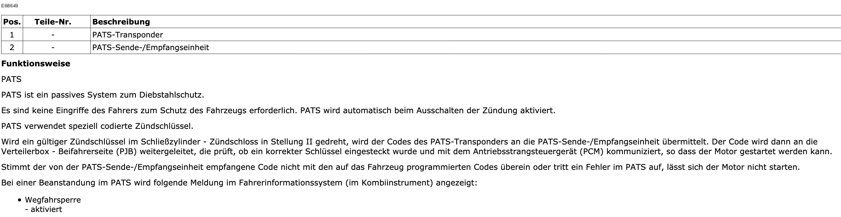

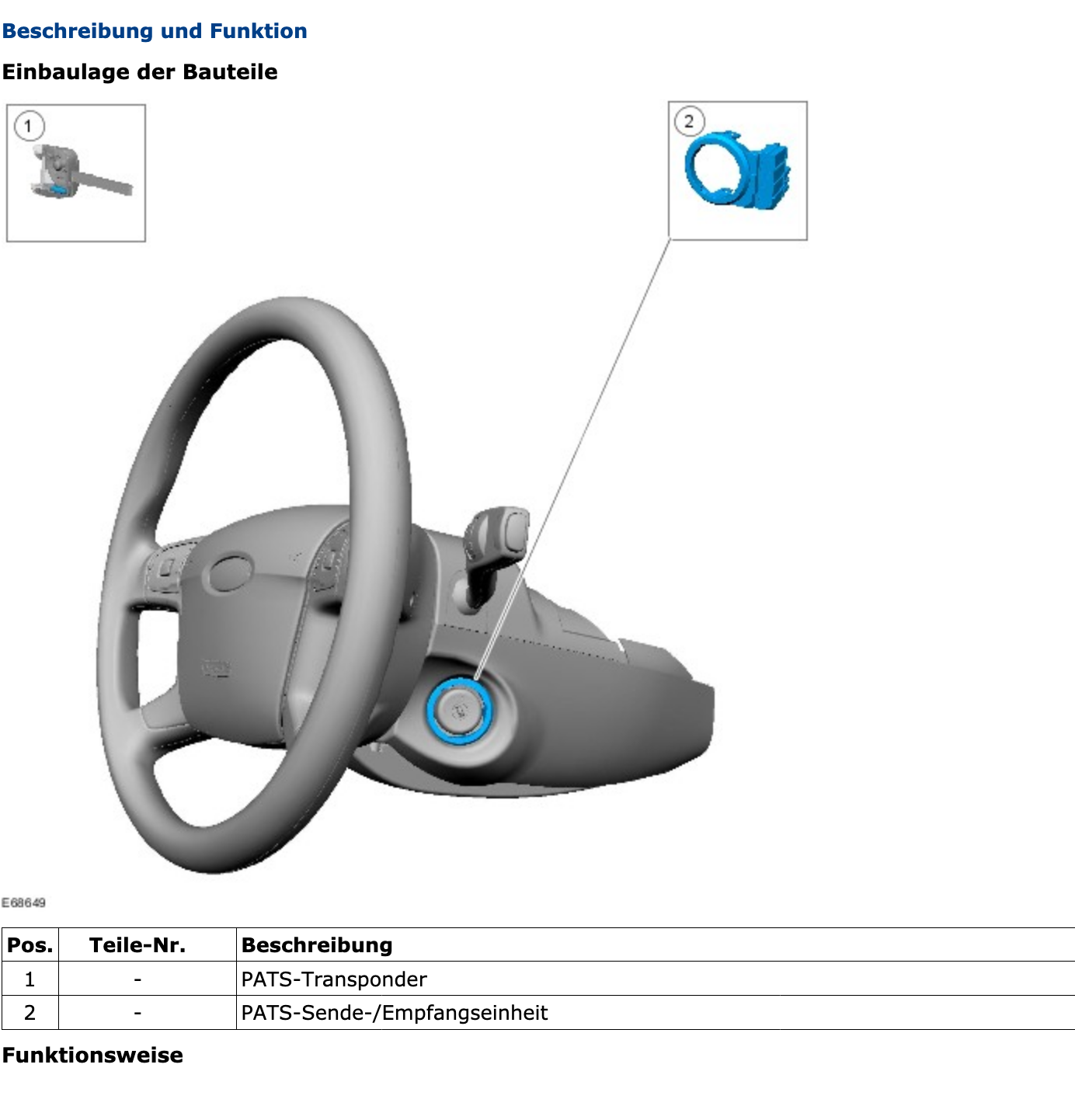

    Anders als mit Funk gehts ja auch gar nicht. Wie soll denn sonst das Empfangsmodul den Schlüsselcode empfangen?
    Das Empfangsmodul sitzt direkt am Zündschloss und gibt die vom Schlüssel empfangenen Daten an ein Modul im BCM weiter, dieses prüft den Code und sagt dann dem Motorsteuergerät quasi "Kannst den Motorstart freigeben".

    Genau so ist es ja auch beim herkömmlichen Schlüssel und beim Notbetrieb vom KeylessGo System. So wie schon vor 15 Jahren gemacht wurde. Im Schlüssel ist ein chip welcher über die Sendespule in der Lenksäule, genauer gesagt um das Zündschloss herum, beim drehen des Zündschlüssels mit Strom und Daten via Funk versorgt. Der Schlüssel beantwortet die Sicherheitsfrage indem er mit einem schwachen Signal zurücksendet.
    Ich halte es für ziemlich wahrscheinlich das die ZV-Funktion des Schlüssels beim waschen ausfällt, aber für sehr unwahrscheinlich das dies den PATS Chip zerstört....

    @Go4IT : ich verstehe es auch nicht, warum die Sperre durch das Waschen kaputt gegangen ist. Eventuell hat sich der Schlüsseltransponder in der Position verschoben. Da die Original-Ford-Schlüssel aber nicht so einfach zu öffnen sind bzw. der Schlüssel mittlerweile entsorgt ist, kann ich das nicht mehr verifizieren.
    Der problematische Ersatzschlüssel ist ein optisch an den Originalschlüssel angelehnter, aber im Aufbau einfacher gehaltener Schlüssel. Ich konnte mittlerweile ausfindig machen, dass es derselbe ist wie die, die bei "autoschlüssel online" angeboten werden. Der Vorteil ist, dass diese Schlüssel sich komplett zerlegen lassen. Das habe ich getan und dabei entdeckt, dass er einfach schlampig zusammengesetzt war und deswegen die Fernbedienung manchmal funktionierte und manchmal nicht. Habe soweit alles wieder halbwegs solide zusammengesetzt und nun funktioniert auch der Fake-Ford-Schlüssel (zumindest fast) immer wie er soll.
