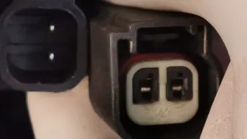

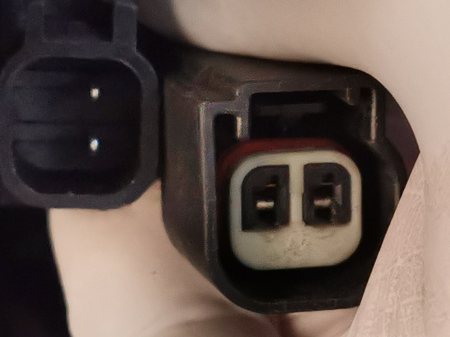

    Ich habe mir mal die Thermotec KTT040164 bestellt. Leider passt der Stecker dort nicht. ;(
    Kann mir jemand helfen, was die original Teilenummer Ford für die Magnetkupplung wäre und was ich im Aftermarket mir da dann dafür bestellen könnte ?
