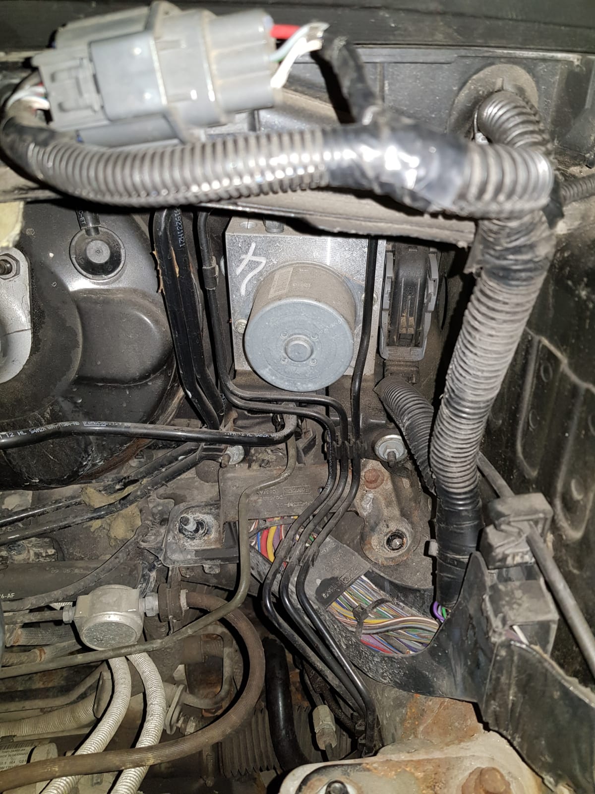

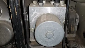

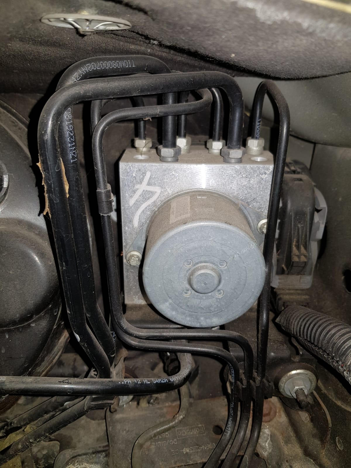

Um an den Hydraulikblock zu kommen muss man sicher mindestens die Batterie samt Halter ausbauen. Reicht das schon? Kommt man von oben oder unten am besten ran?
Top! Danke für die Bilder, die sind schonmal sehr aufschlußreich. Als Du das alte ABS demontiert hast, musstest Du da vorher an einer Bremse den "Druck" ablassen? Hat sich in den Röhrchen überhaupt was gerührt, bzw. getropft?
Da ist kein Druck drauf.
