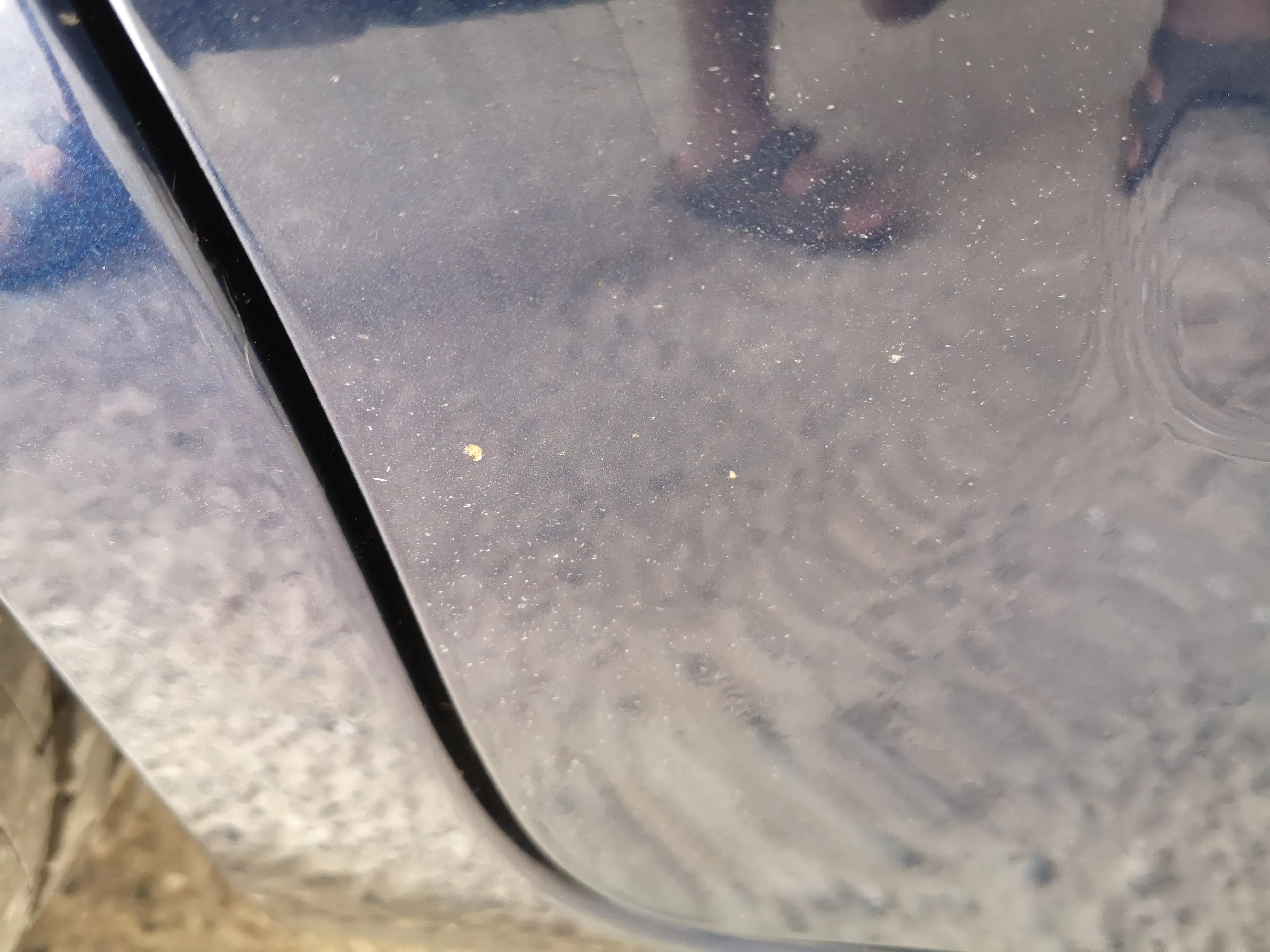

  • Hallo Leute,
    Was mir heute aufgefallen ist, das bei den hinteren Türen jeweils unten der Lack nicht so schön ausschaut.
    Bläschen und Bläschen wo der Lack schon abplatzt.
    Das muss ja schon ab Werk so geliefert worden sein, oder mit der Zeit erst so geworden sein.
    Hat das von euch auch jemand?
    Meiner ist zwar 10/2010 aber soll Ford sich das mal anschauen, ob das auf ihre Kappe geht?Für das gibt's ja die Durchrostungsgarantie oder?
    Hier die rechte Tür:

  • Hm, sieht zunächst mal nach Steinschlägen aus, also erstmal nichts mit kostenloser Nachbesserung.
    Zudem ist da auch eine hübsche Delle in der Tür.
    Lackgarantie geht nur über FFH und Ford-Gutachter. Vielleicht geht ja wider Erwarten doch was?
    Hübsche Birkenstocks übrigens...8)

    Es ist nicht nur das der eine Punkt wo der Lack ab ist, das würde mich auch nicht stören.
    Die kleinen weißen Punkte, die wie Dreck aussehen meine ich.

    Eine Delle ist in der Türe keine, sieht nur so aus.

  • Das ist keineswegs ungewöhnlich dass in dem Bereich ein paar Lackschäden durch Steinschlag oder dergl. passieren. Aber wenn du sagst es sind lauter Bläschen dann ist das keineswegs normal. Zu Ford hinzugehen hat aber nur einen Sinn wenn du erstens wie hier schon geschrieben steht lückenlos alle Kontrollstempel hast und wenn das Blech von innen nach außen durchrostet. Andersrum oder wenn auch nur ein Stempel fehlt besteht wenig Hoffnung dass du bei Ford was erreichst.

  • du bist auch sicher dass die weißen Punkte micjt oberflächlich sind?
  • Was wär, wenn sie oberflächlich wären?
    Das komische ist, es ist nur an der Türe

  • dann würde ich erst mal versuchen sie raus zu polieren.
    Vorallem ist es dann durch Außeneinwirkung passiert.
    Steinschläge.... vielleicht einer mal beim Flexen nicht aufgepasst...
    Notfalls mit 2000er Körnung Nassschleifen und aufpolieren.
  • Das sind Steinschläge. Habe ich auch in diesem Bereich. Polieren ist da nur kosmetischer Natur. Mach ich auch 1-2 mal im Jahr. Weg gehts aber nicht. Der Lack ist dafür zu beschädigt.

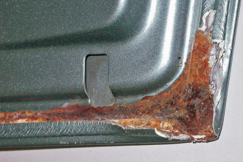

  • Und wie sieht den die Innenkante aus wenn die Tür offen ist ? An der Naht der Bleche sah man es bei mir auch. Und da kann man nicht von Steinschlag sprechen.
    Meiner hat an der Stelle, rechte hintere Tür unten anfangen zu Rosten. Bei mir kamen die "Pickel" davon.
    Timo
  • hast mal paar Fotos parat ?
  • Hallo Marc....Leider nicht ich habe das Auto nicht mehr. War damals beim Lackierer der sich das Angeschaut hat. War Korossion von innen raus. So wie es leider am MK3 Mondeo auch schon der Fall war. Tür wurde dann von innen mit Wachs in der Ecke zusätzlich versiegelt. Lackierer hat damals dann gemeint einfach so lassen. Weil er nicht weis wenn er es runterschleift wie es darunter aussieht.
    Gruß Timo
  • Das gab es bei Mercedes u. Ford schon mal,weil der Zulieferer eine schlechte Dichtung geliefert hatte.Ich meine 2008/9.Der Zulieferer wurde dann gewechselt.
  • Bördelkantenkorrosion ist drin.
    Wichtig wäre das es eine aktuelle letzte Korrosionsschutzkontrolle gibt und die alte nicht überfällig ist !! dann ist es nämlich nicht mit drin.
  • Oder sind das doch Steinschläge vom vorderen Rad.
    Weil das die Stelle ist wo am weitesten raus steht und deswegen manche Autohersteller dort eine Lackschutzfolie anbringen
