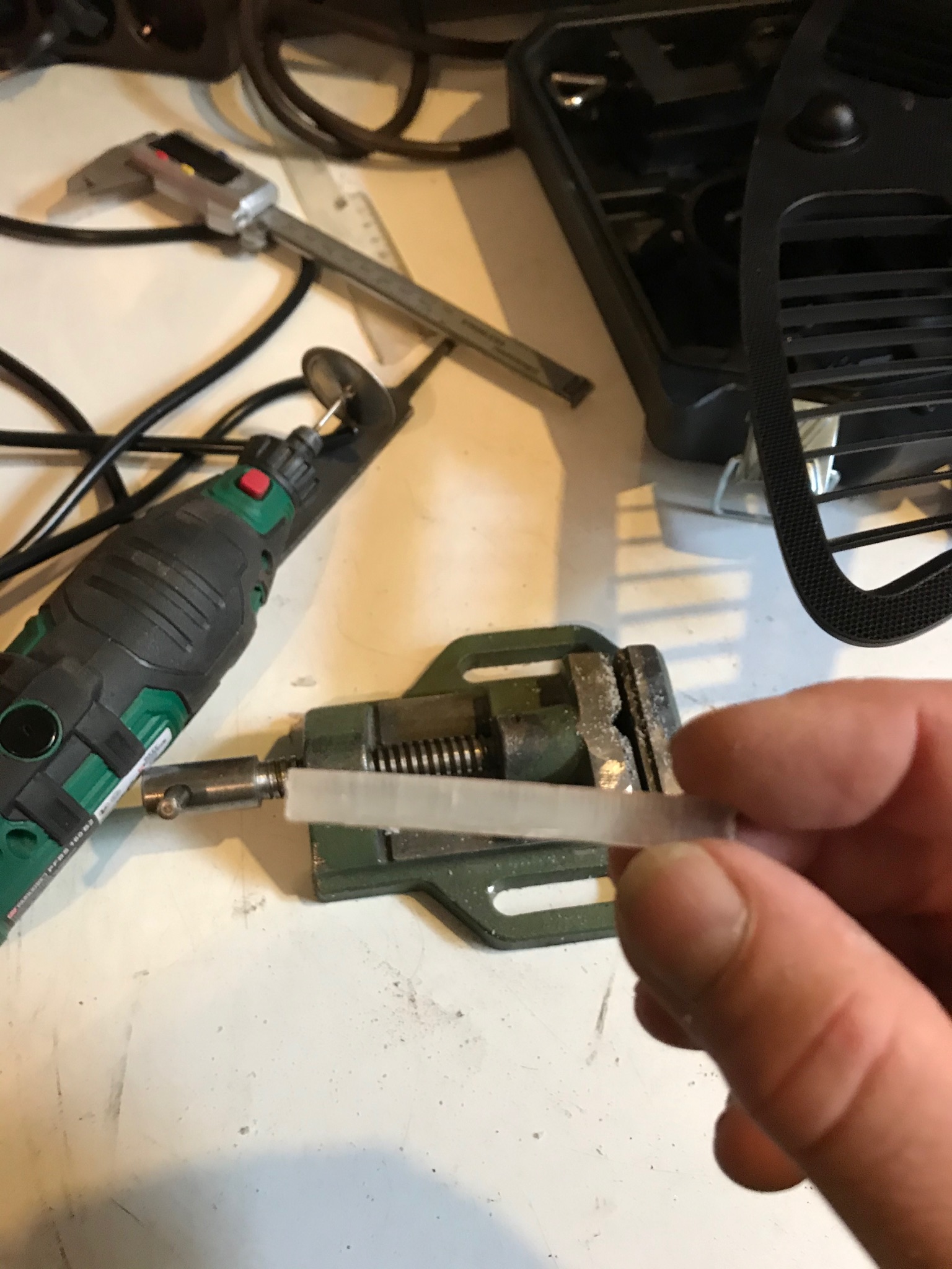

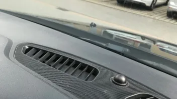

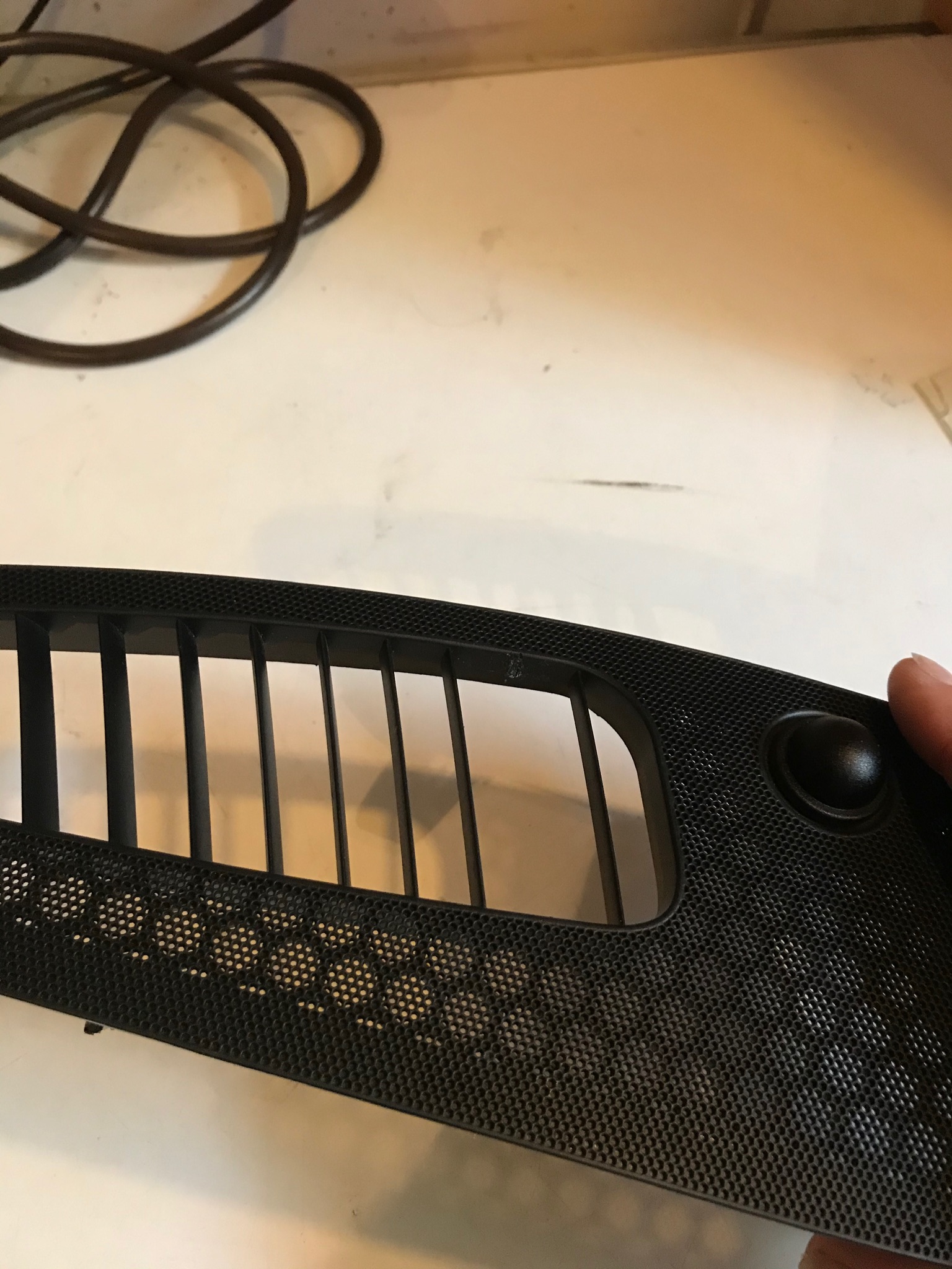

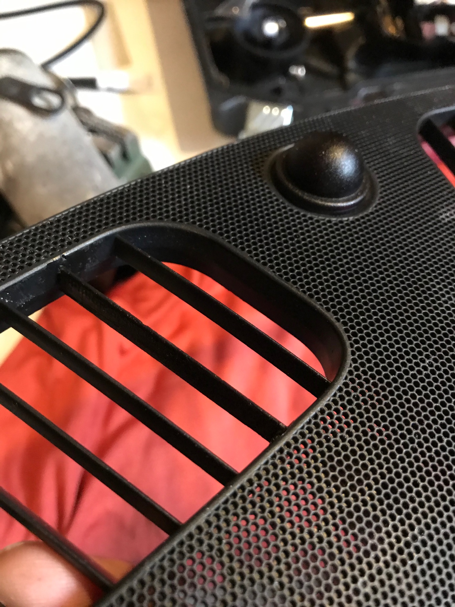

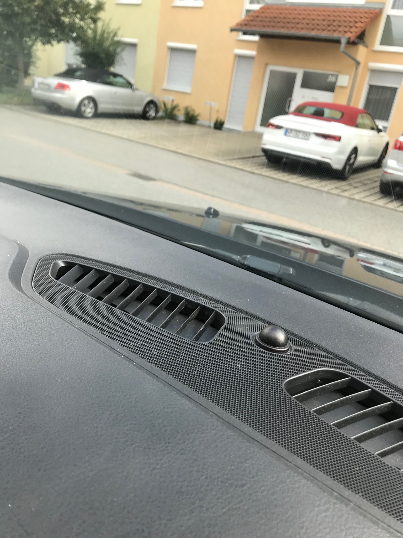

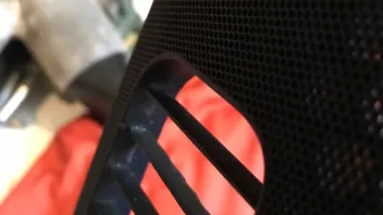

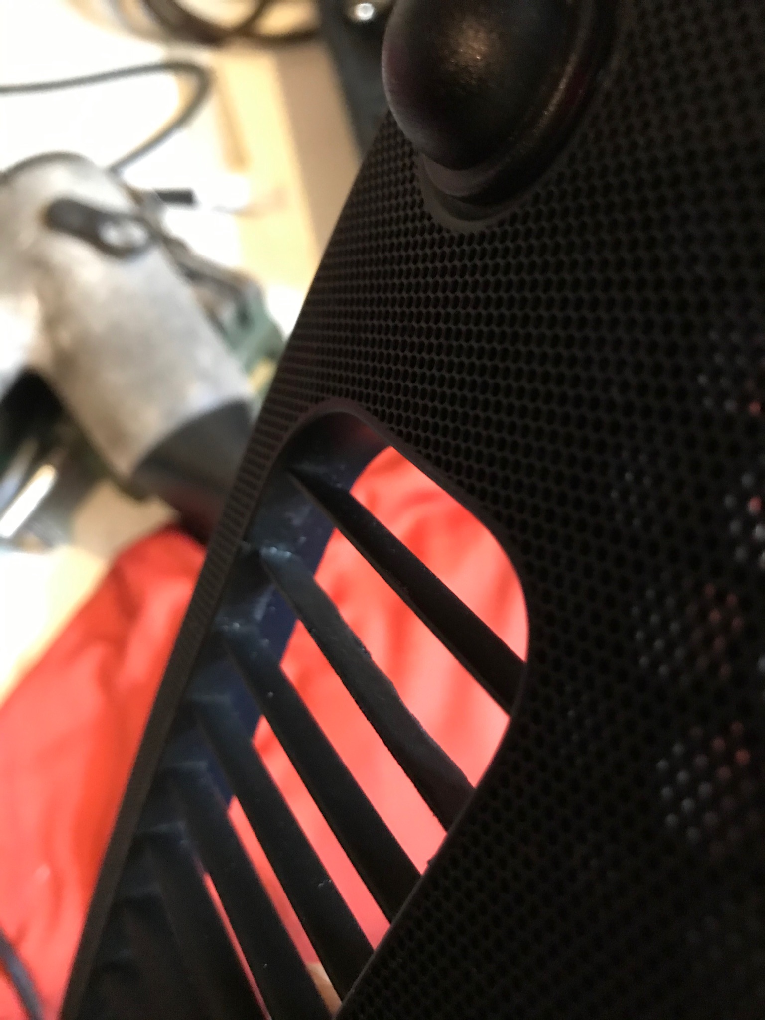

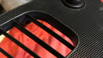

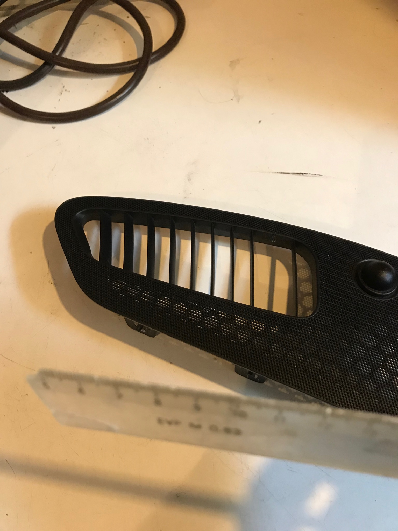

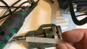

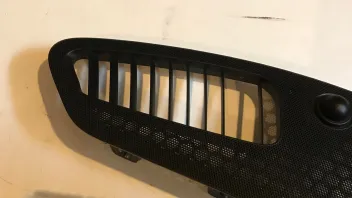

Da habe ich eine neue Scheibe eingebaut bekommen und was mußte ich feststellen? Es fehlte eine Strebe im Lüftungsgitter auf dem Armaturenbrett. Wo war sie nur? Naja jetzt im Nachhinein kann ich da auch nix mehr machen, also mußte eine Bastellösung her. Neu kaufen kam nicht in Frage. Und in der Bucht gab es nur die Gitter aus dem VFL, die ja die Spiegelungsproblematik in der Frontscheibe hatten. Also mal die ganze Wohnung abgegrast nach etwas zum „ umstricken „. Und da bin ich doch auf ein altes Plastiklineal aus meiner Schulzeit gestoßen. Die Oberseite mit der Zahlenskala war fast baugleich der fehlenden Strebe. Die war nämlich unten breiter und nach oben hin schmaler zulaufend. Schnell den Dremel rausgeholt. Alles angepasst, geschliffen, mattschwarz lackiert und mit Sekundenkleber eingefügt.
