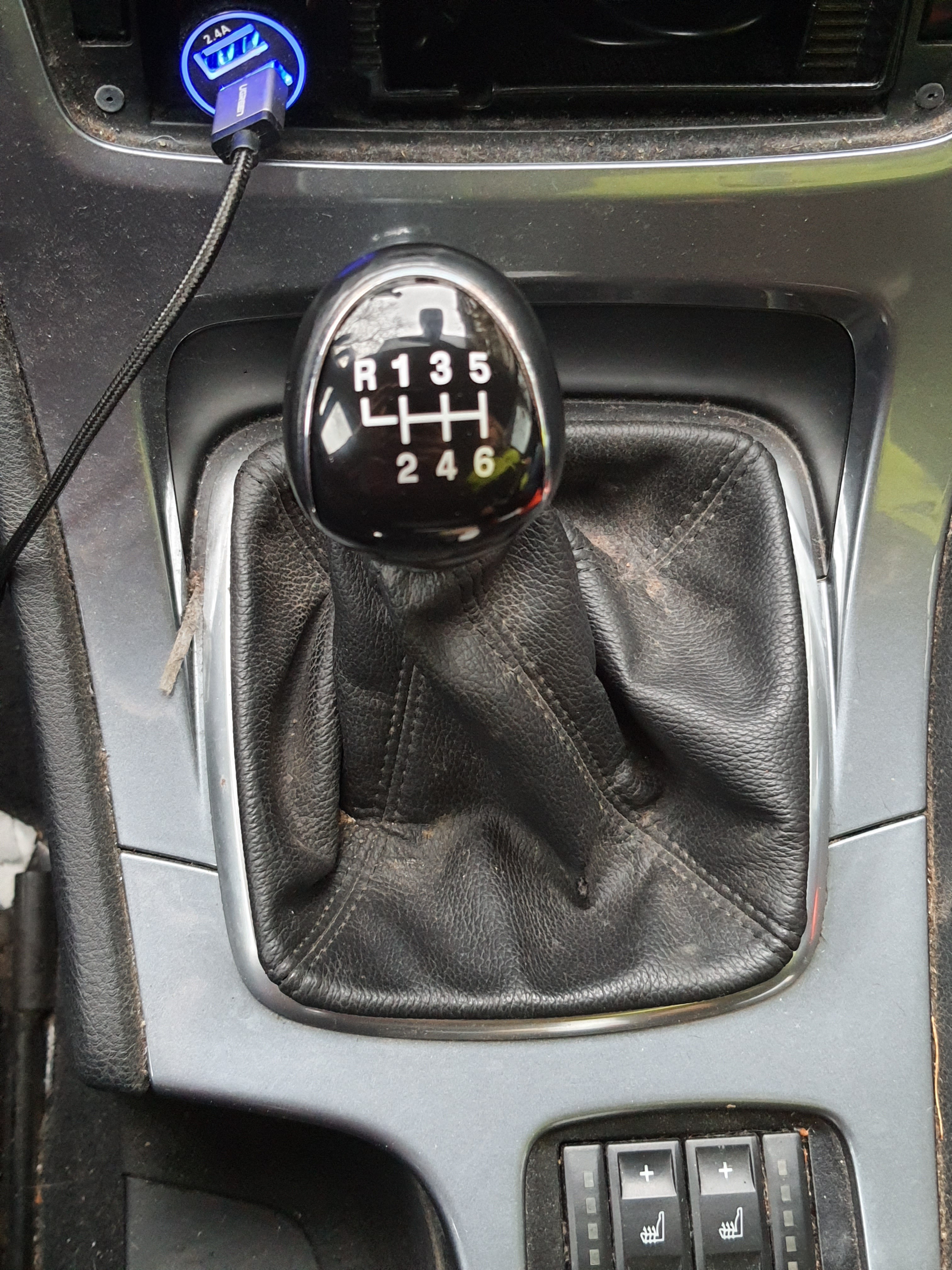

    mal wieder ein kleines Problem, bei dem ich vielleicht selber Abhilfe schaffen kann. Die Schaltung (manuell) ist mittlerweile etwas schwergängig. Wenn der Hebel zwischen 1 und 2 steht, geht er nicht mehr von selber zurück zwischen 3 und 4. Vor allem wenn es kalt ist.
    Nun habe ich einen Nachbarn gefragt (Ex Mechaniker). Der sagte, das vielleicht die Kugel oder das Gestänge mal etwas geschmiert werden müsste.
    Ich würde gerne versuchen, erstmal von oben an die Kugel ranzukommen. Wie kriege ich am besten den Balg mitsamt dem silbernen Zier-Streifen rundum gelöst, ohne alles kaputt zu machen oder zu zerkratzen?

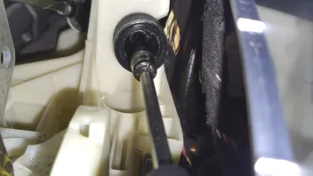

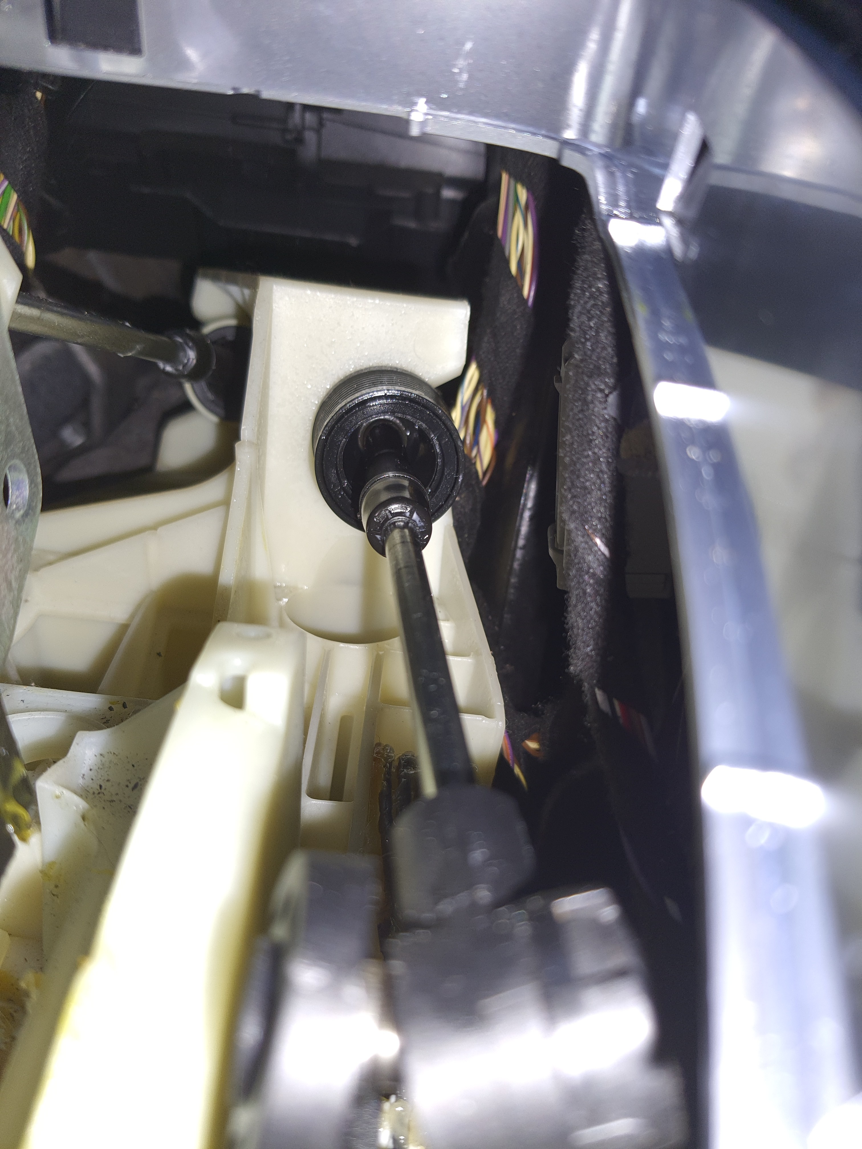

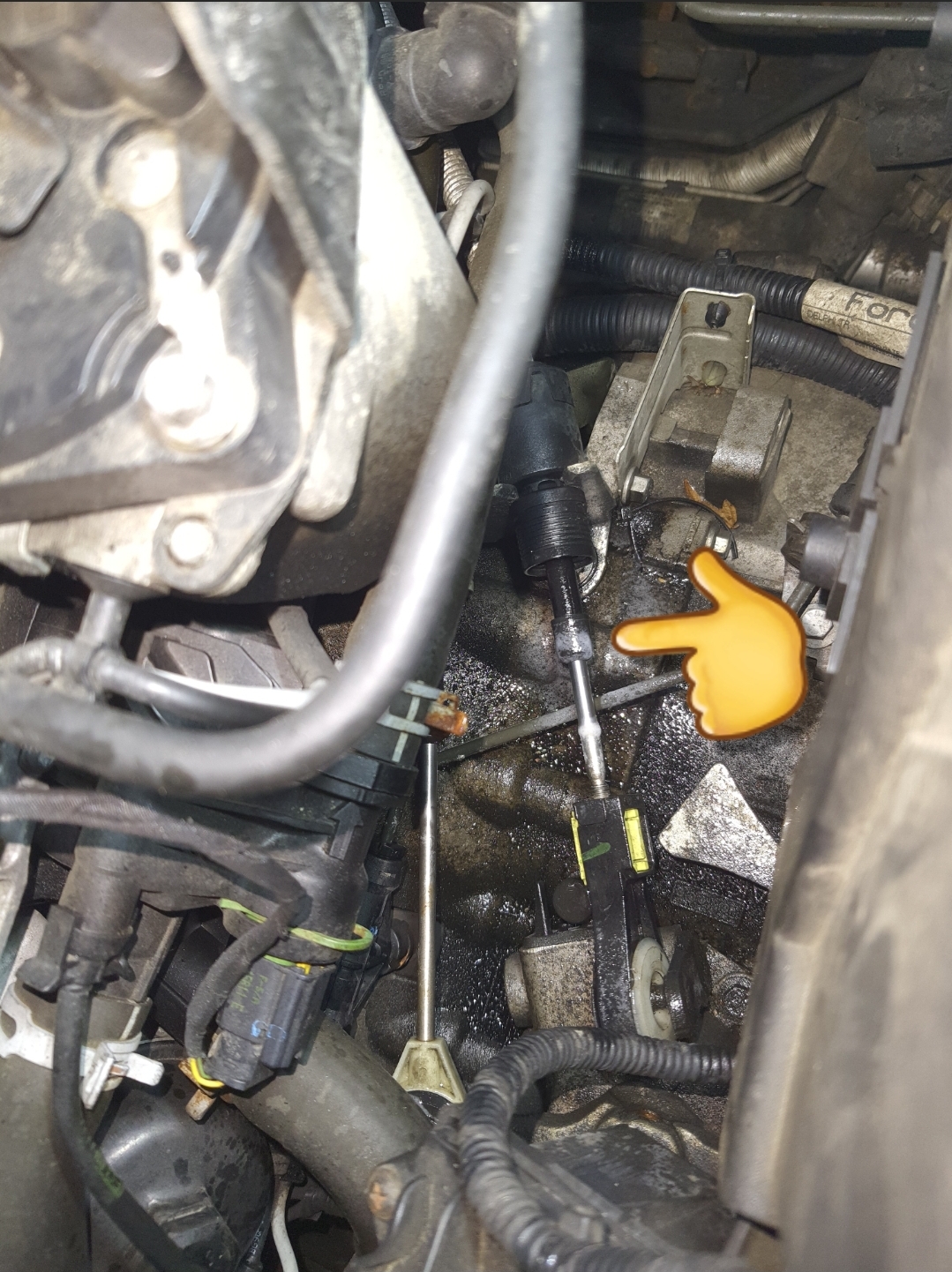

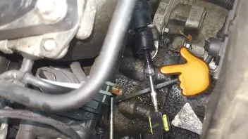

  • Dies ist der Übeltäter. Diese Schubstange ist schwergängig. Wenn ich den Schalthebel nach links-rechts hin und her bewege, ruckelt diese Stange und man sieht dass sie nicht leicht läuft.
    Ich habe die Schubstange mit allem möglichen eingepinselt. Fett, Silikonspray, WD40. Nichts hat geholfen.
    Wie gehe ich jetzt weiter vor? Das Problem scheint ja tiefer zu liegen. Was ist da unten hinter der Manschette? Ein Gestänge? Ein Zug? Komme ich da von unten dran ohne das halbe Auto zu zerlegen?
  • Ach ja: im oberen Bereich habe ich auch alles mögliche eingefettet. Aber es hilft nix, das Problem scheint die genannte Schubstange zu sein oder etwas darunter.

  • Ach ja: das Foto macht einen dreckigeren Eindruck, als das Auto wirklich ist. :whistling:
    ähem... wenn du nicht in der ebv noch dreck, krümel und tierreste ins foto eingefügt hast, dann zeigt das foto genau den IST-zustand. und der lautet ziemlich eindeutig: dreckig! sehr dreckig!! :phatgrin:
    und dreck in rauen mengen kann auch mal die wurzel irgendwelchen übels sein :00000436:
  • ähem... wenn du nicht in der ebv noch dreck, krümel und tierreste ins foto eingefügt hast, dann zeigt das foto genau den IST-zustand. und der lautet ziemlich eindeutig: dreckig! sehr dreckig!! :phatgrin:
    Du musst mir erklären wie oberflächlicher Dreck im Innenraum etwas mit der Mechanik der Schaltung zu tun hat.
    Zudem wüsste ich gerne, was "ebv" ist?
    Darüberhinaus kommt der Dreck auf dem Foto wesentlich stärker raus, als er in Wirklichkeit ist. Das hast du eventuell bereits selbst mal gemerkt beim Fotografieren. Da ich beruflich unter anderen mit der digitalen Bildbearbeitung zu tun habe, darfst du davon ausgehen, dass ich weiß wovon ich rede.
    Hast du eventuell eine konkrete Hilfestellung für mein eigentliches Problem?
