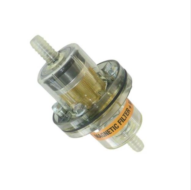

    was haltet ihr denn eigentlich davon in die Rücklaufleitung von den Diesel-Injektoren einen Magnetfilter einzubauen bevor das wieder zurück in den Tank geht ?
    Ich habe da sowas im Auge :

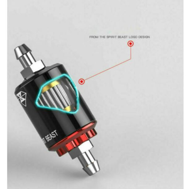

    Oder auch in schick :vain: erhältlich:

  • Mach mal. Hast du soviel Metall in deinem Diesel?!
  • Nee, aber wenn mal was is, dann jammert man garantiert, dass das bis in den Tank und alle Zuleitungen geht.
    Schutz vor sowas kann man ja halt dummerweise immer nur vorher einbringen.
    Danke an UCDS für die 163 PS :thumbup:
  • verkehrt isset nicht, hast im Fall eines Falles nicht die ganze Späne im System.
  • haben doch die Autodocs auf YouTube auch gemacht
  • Wäre ich Vorsichtig mit so was,so ein Filter hat schon im sauberen Zustand einen negativen Einfluss
    auf die Durchflussmenge.
    Wenn der sich noch anfängt zu zusetzen, dann könntest du dir ein Problem eingebaut haben.
    Wenn Ford der Meinung wäre da gehört ein Filter hin , hätten sie da einen eingebaut.
    Genau das könnte Probleme verursachen. Im Normalfall soll die Lekage ja ungehindert abfließen. Ausserdem sind die meisten beweglichen Bauteile von HD Pumpe und Co. aus nicht magnetischen Material (Aluminiumlegierungen). Klingt wieder so ein wenig nach "Snake Oil"

    Da stimme ich zu. So eine Filter hilft schon, aber nur dem , der ihn verkauft.
    Was habe ich denn mit dem Filter gekonnt, wenn die Späne schon im Rücklauf sind? Und wie merke ich das dann überhaupt rechtzeitig?
    Einmal Leitungen spülen ist in dem Fall doch noch der geringste Schaden.
  • Mal angenommen du hättest ein Auto bei dem bspw. die HD Pumpe eine bekannte Schwachstelle ist (siehe halt Autodocs, wie Ossi schon erwähnte) dann wäre das evtl. ne sinnvolle, prophylaktisch Maßnahme.
    Aber son ding nen unseren Mondeo ein zu bauen...
    Man kanns mit den Vorkehrungsmaßnahmen halt auch übertreiben.
