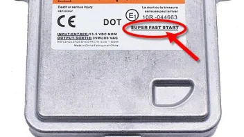

    die D3S und D4S können das, die zünden schneller. Die brauchen aber auch andere Vorschaltgeräte.
  • die D3S und D4S können das, die zünden schneller. Die brauchen aber auch andere Vorschaltgeräte.
    Ah, interessant. Das sind ja praktisch "nur" die Quecksilberfreien Nachfolger der D1S und D2S Lampen. Zwar mechanisch aber leider nicht elektrisch kompatibel, D1S arbeitet mit 85V und D3S mit 45V Betriebsspannung (nicht Zündspannung). Aber dann liegt vermutlich das Geheimnis nur im Steuergerät. Hmm, dann müsste ich mal schauen ob ich mir nicht mal eines besorge und ausprobiere. Denn aus Sicht des Fahrzeugs wird ja nur die Spannung angelegt, eine Kommunikation mit dem Xenon-Steuergerät findet nicht statt. Wenn also die Stromaufnahme annähernd gleich ist merkt auch die Lampenüberwachung nichts davon und man könnte es im Scheinwerferdeckel verbauen und einfach die Zusatzlampe von der Lichthupe abklemmen und mittels Dioden (logische Oder-Verknüpfung) an den Brenner schalten.
