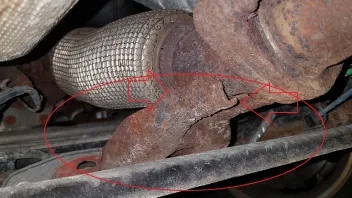

    Ich habe neben dem Domlager jetzt noch eine offensichtliche, zweite Baustelle mir aufgemacht: seit ein paar Wochen höre ich ein Aufsetzen von Metall, wenn ich beladen über Gehsteigrampen fahre. Ich habe mich heute mal unter das Auto begeben. Die Sichtprüfung war soweit nicht sonderlich auffällig, der Partikelfilter hängt aber ziemlich weit runter. Rund um den Partikelfilter habe ich keine Auspuffhalterungen gefunden, da scheint soweit auch keine hinzugehören? Dann, aber weiter Richtung Motor: da wird der Auspuff auch noch von einem Metallteil gehalten. Das Ding ist komplett modrig und lose. Wie heißt denn das Teil, hat jemand eine Nummer und kann man es einfach montieren?

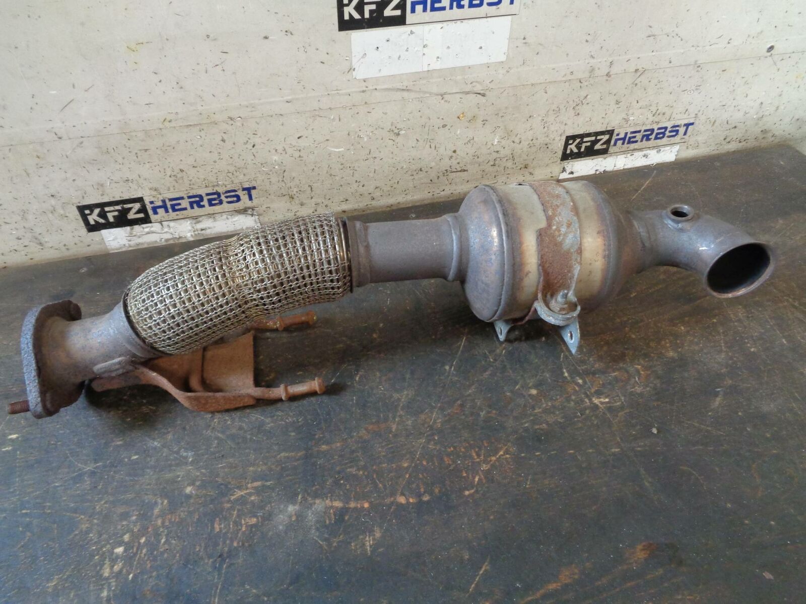

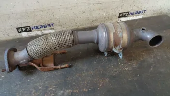

  • Das schaut hier (Teil 5E212) so aus, als ob es das nur zusammen mit dem Kat gibt.
    Bleibt wohl nur, selber was zu bauen...
    Wobei ich das auf dem Foto eher für ein Flex-Rohr halte. Passt aber nicht zur 7zap-Seite. Suche am besten mal bei 7zap mit Deiner VIN, wie es dort so ausschaut.

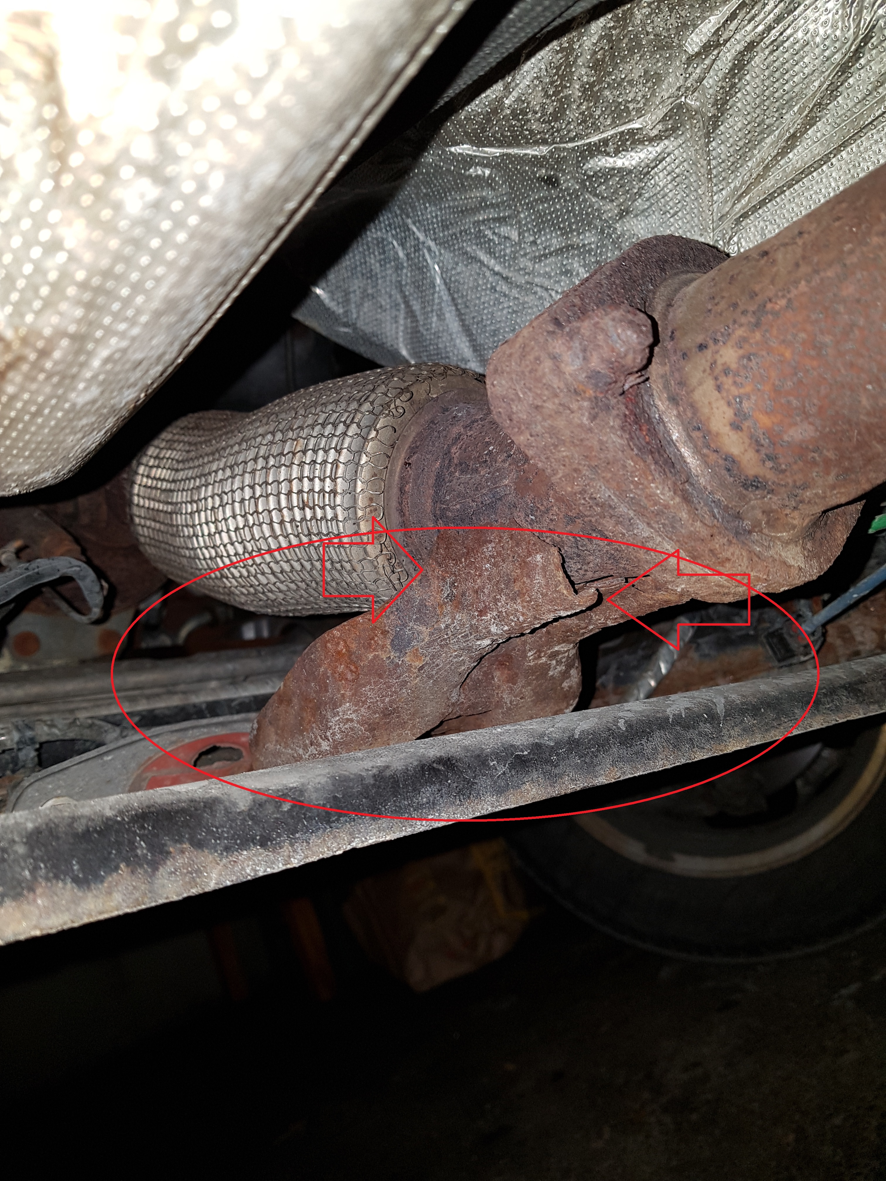

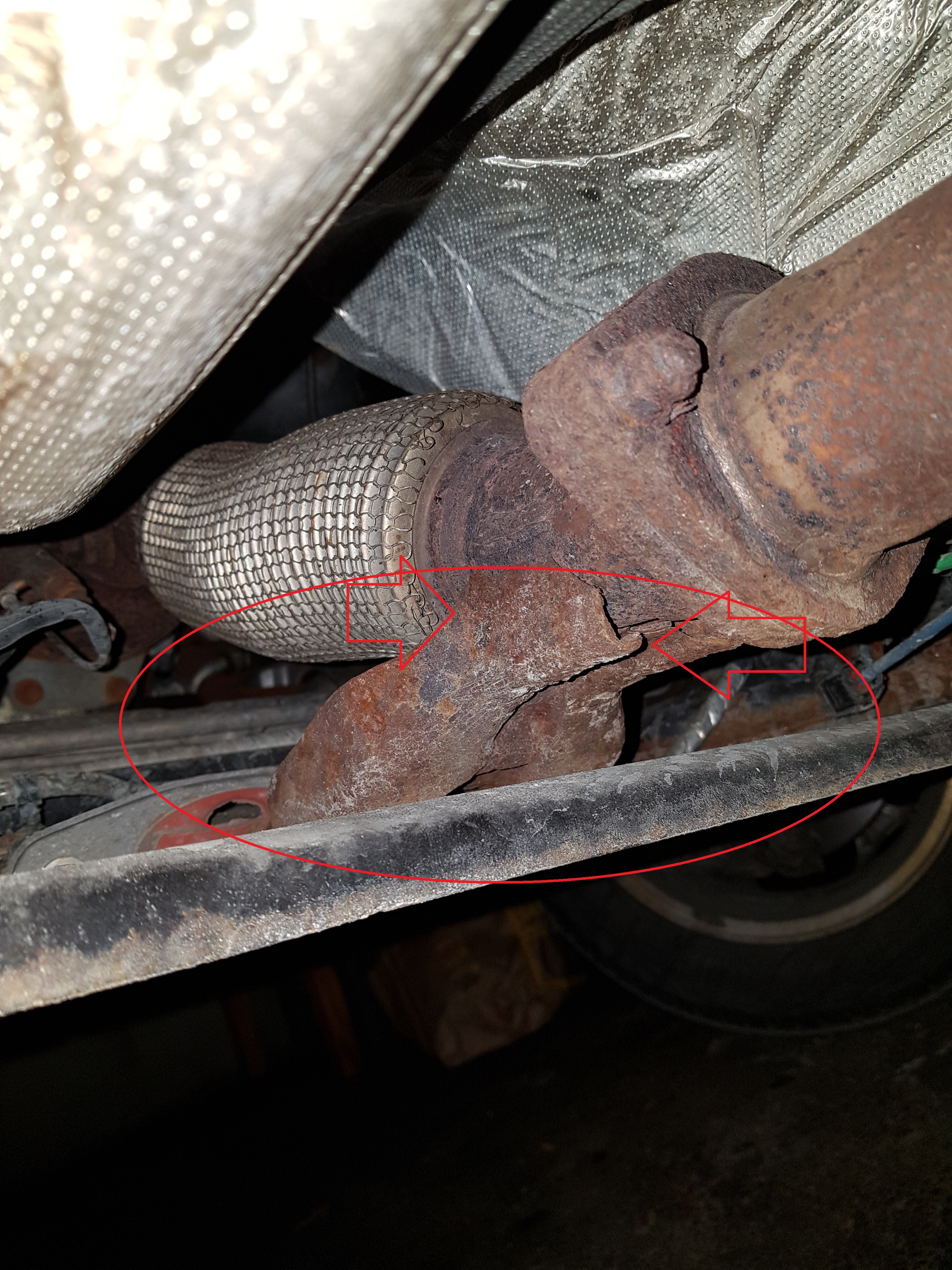

    Wenn ich die Fotos von jofel und Dermon4 vergleiche, ist das Blechformteil noch da und OK, aber der eigentliche Halter ist weggerostet.
  • Wenn ich die Fotos von jofel und Dermon4 vergleiche, ist das Blechformteil noch da und OK, aber der eigentliche Halter ist weggerostet.
    ich fürchte, bei mir ist alles durch Oxidation wegoptimiert, das Blechformteil ist Blätterteig und hält nicht mehr am Auspuff. Werde dieser Tage einmal den Spengler meines Vertrauens konsultieren, ob und wenn ja was noch machbar ist. Ich berichte.

    Das Ding war tatsächlich noch schweissbar. Ich bin nach wie vor erstaunt. Aber somit ist es vorerst einmal gefixed. Schauen wir mal wie lange ?

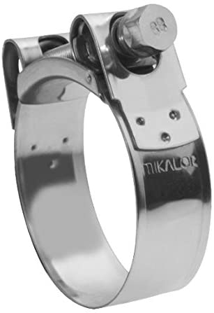

    Bei mir ist es auch abgerostet. Ich habe eine Edelstahl Gelenkbolzenschelle Größe 68-73mm (für 8€ bei Amazon) drüber geschraubt. Hält erstmal sehr gut, bis mir was anderes einfällt.
