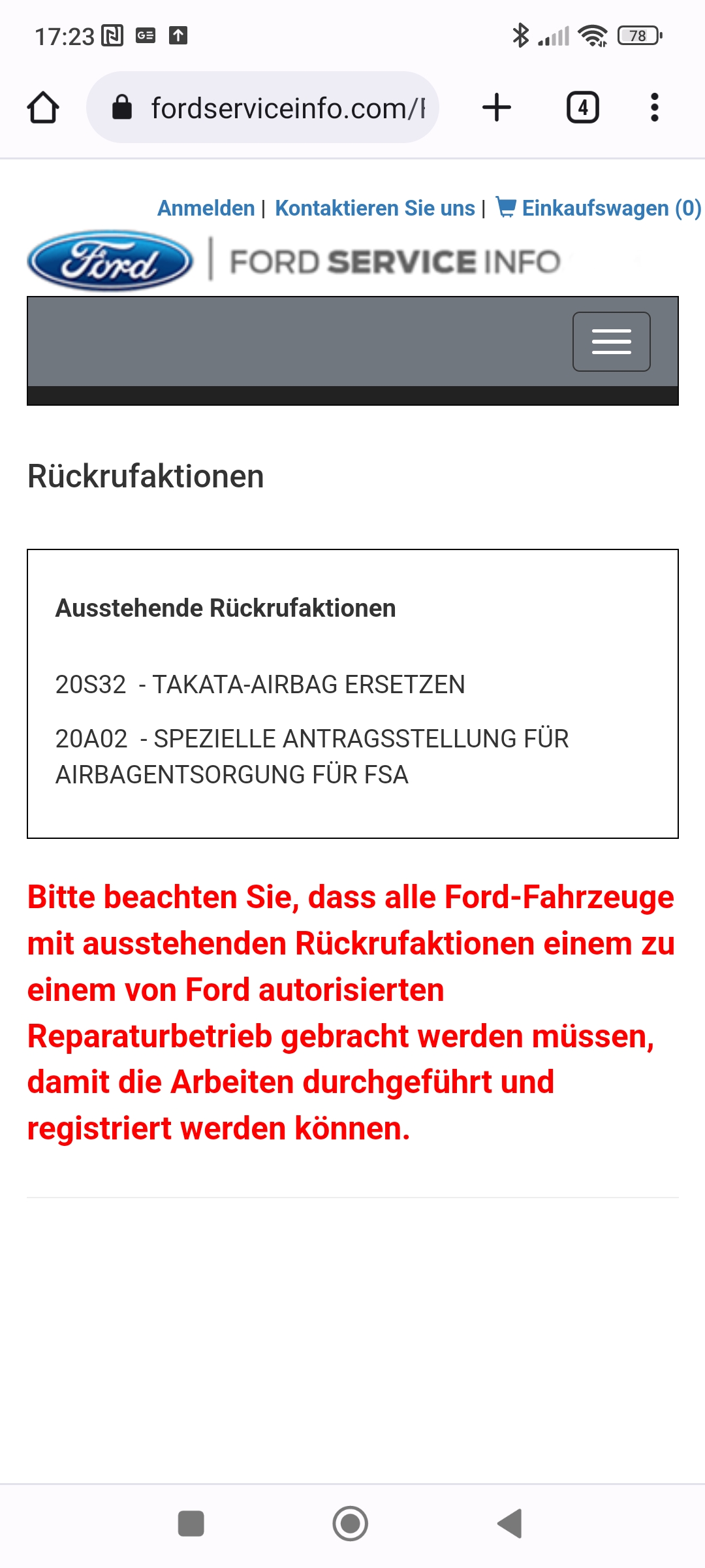

  • So, heute kam Post. Obwohl damals die Abfrage meiner VIN sagte: Fahrzeug nicht betroffen. :hmm:
    Anfruf beim FFH:
    "Ja, ihr Wagen ist definitiv betroffen. Es wird nicht nur nachgesehen sondern definitiv getauscht. Wir bestellen den Airbag, sobald ein Werkstatttermin abgestimmt ist."
    Wir hatten jetzt schon einige Fahrzeuge zum Tausch da. Es scheint, als ob Ford immer wieder ein paar Fahrzeuge bündelt und nicht alle auf einmal einbestellt."
    Mal sehen. Die bekommen den Wagen Freitag nächste Woche, wenn ich mit 'nem Firmenwagen auf Dienstreise bin. Danach kann ich wieder berichten.

    *Habe eben mal meine VIN auf Etis und zur Kontrolle auch bei Ford-Service eingeben und bei beiden kommt die Meldung über anstehenden Airbag-Tausch.
    Also werde ich wohl demnächst auch Post aus Klön erhalten...
