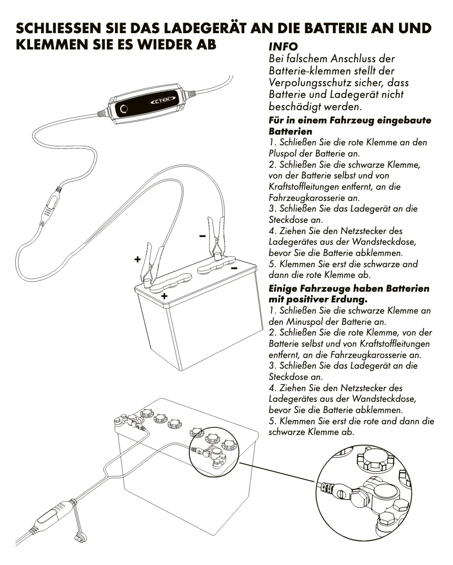

  • Cetek die ja eigentlich wissen sollten was Sie tun klemmtdas Teil auch direkt an derBatterie an laut Anleitung
