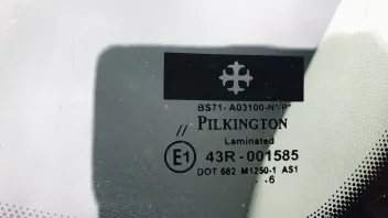

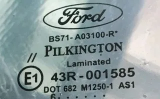

  • Und weiter geht die wilde Fahrt, es gibt auch solche Scheiben die mit BS71 anfangen.
    Laut dem Aufkleber ist das eine BS71-A03100-RG und sie ist für den Mondeo MK4 (2007-2014) und hat die FINIS 1821607.
    hmmmh, dann scheint zudem wohl Pilkington (zumindest auch einer) der Original-Lieferant(en) zu sein...

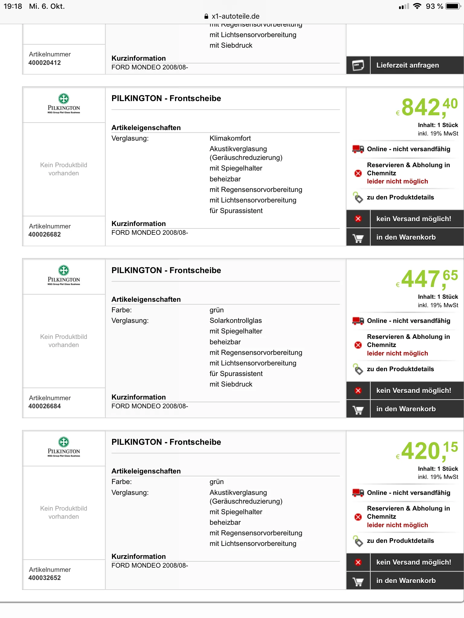

  • Bei den Pilkington blick ich noch nicht ganz durch. Die Angaben sind teils sehr undurchschaubar.
    Die Kombi Solar-Reflect und Akustikverglasung gibt es so nur in einer sehr teuren Variante wo aber wiederum nichts von grün steht...
