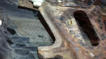

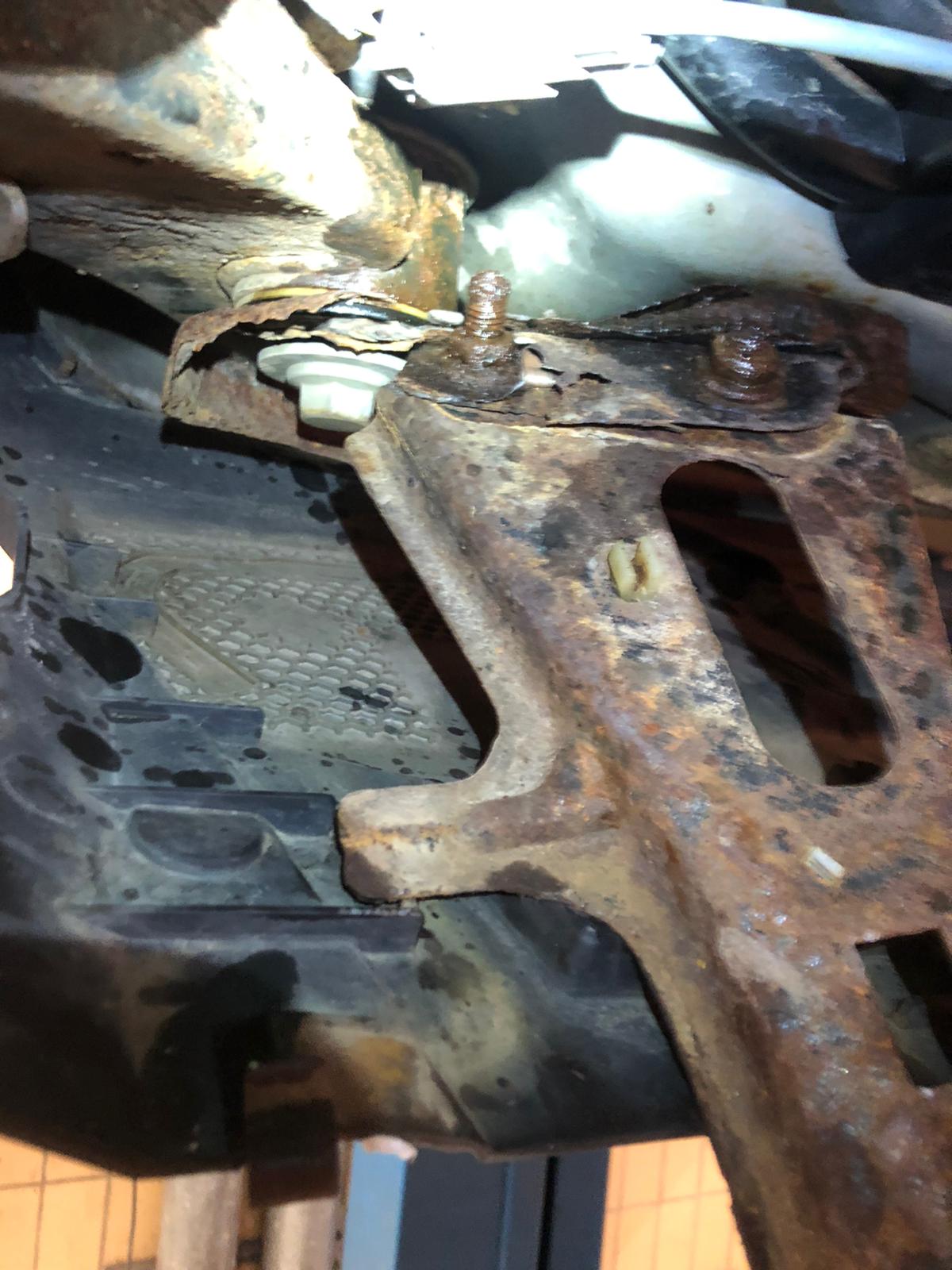

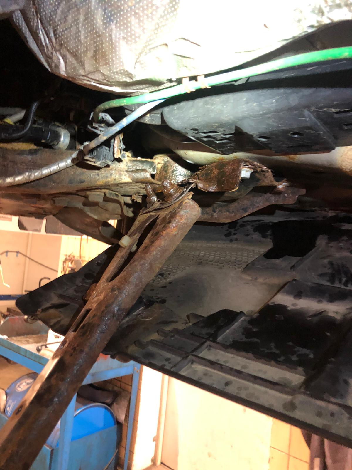

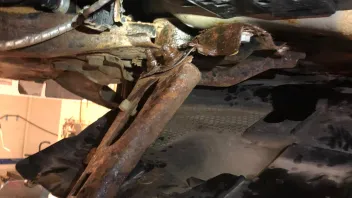

    Mein Mondeo von 2010 war letztens bei einem befreundeten Schrauber um den verdampfer für die DPF-Regeneration zu tauschen. Dabei hatte er mir ein paar Bilder von zwei sehr rostigen Blechen am Unterboden geschickt:
    für diese Belche suche ich nun Ersatz, leider bisher ohne Erfolg, da ich keine Teilenummer oder nichtmal die genaue Bezeichnung der Bleche kenne. Bei den Schrottplätzen in der nähe bin ich bisher leider auch nicht fündig geworden.

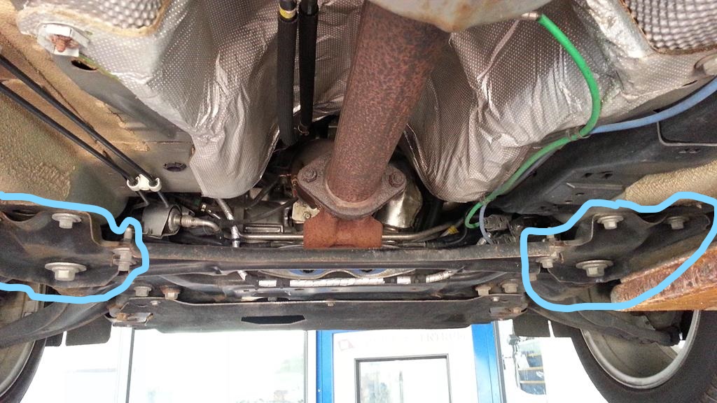

    Hier sind die Bleche in besserem Zusatand und deren Einbaulage zu erkennen:
    https://mk4-forum.denkdose.de/attachment/17591-roht-jpg/
    Meine Frage ist ob mir von euch jemand weiterhelfen kann ERsatzteile für meinen Mondeo zu finden. Bisher hat der TÜV den Rost noch nicht gefunden, aber ich wrüde sie dennoch sher gerne ersetzen.

  • Du meinst die Strebe unterm DPF?
    Bzw leicht dahinter?
  • 1469593 ?
  • Kann morgen mal schauen, wie das vom Schlachter aussieht und dir ggf. offerieren.
  • Gab's die Bleche schon 2009 unter den mondis? Kann mich nicht dran entsinnen das schon mal gesehen zu haben. Aber Rost hat man nach so vielen Jahren ja schon etwas mehr unter dem Auto
  • Wenn es das hier ist, dann gibt es leider kein direktes Ersatzteil :hmm:, ist mit dem KAT verbunden...

    Es geht nicht um die Strebe sondern um die Bleche an der die Strebe angeschraubt ist.
