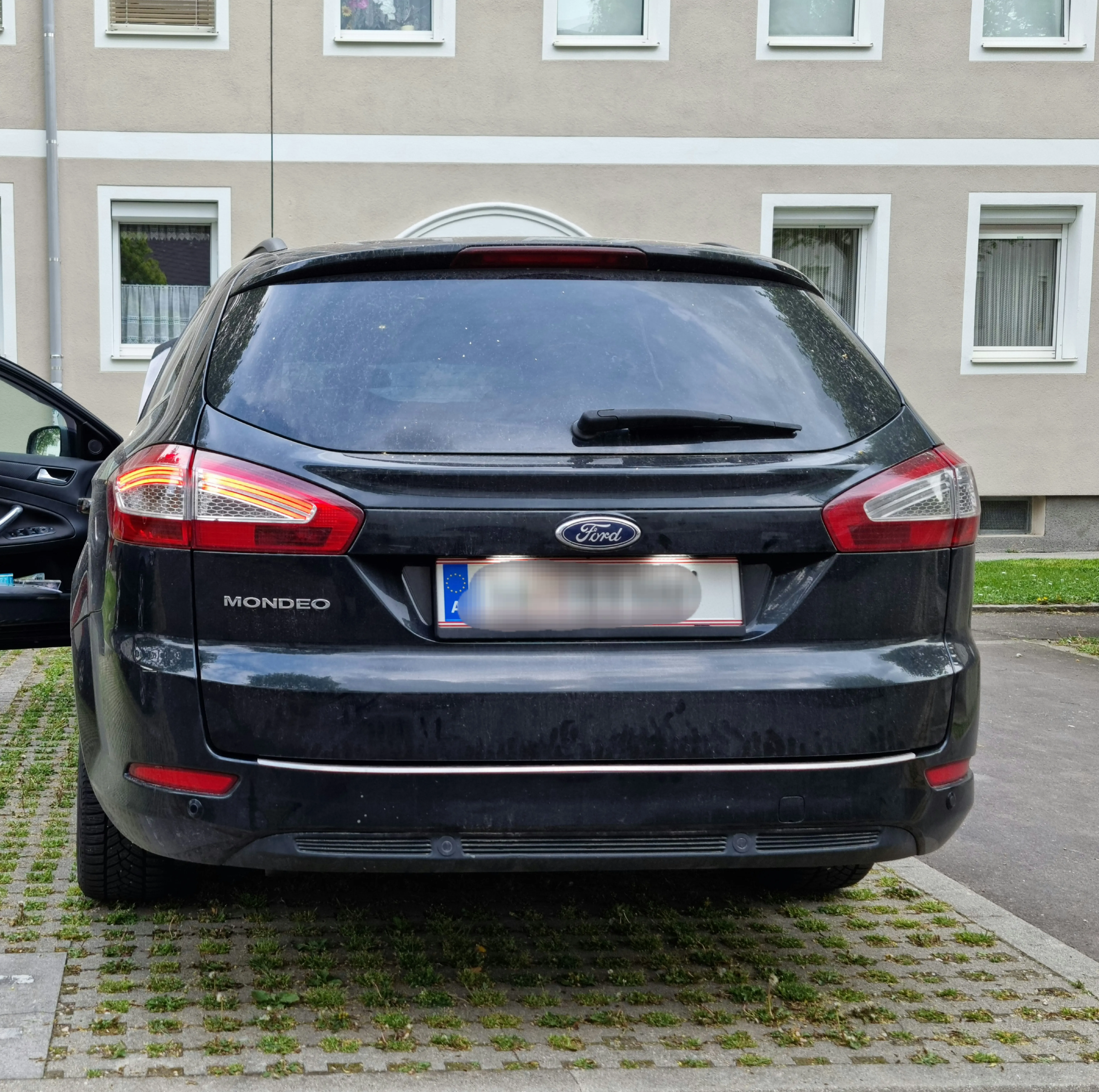

    So sieht mein grosser von hinten aus

  • Hallo kleines Update zu meinen led rückleuchten. Habe alles durchgemessen habe keinen Fehler entdeckt vl auch falsch gesucht bin kein Elektriker. Den Fehler standlichtlampe hatte er bis gestern immer noch. Gestern früh weggefahren erster Tunnel kein Fehler im kombiinstrument. Bei stillstand dann nachgesehen Tatsache beide rückleuchten gehen. Gefühlt haben sie eine geringere Leuchtkraft kann aber täuschen vl sieht das wer am foto was ich geschickt habe.
    So jetzt aber das interessante wenn ich das Licht ausschalte gehen die vorderen tfl Streifen an. Der rechte von vorne geht nur so halb der linke geht normal bzw vl etwas heller. Jetzt schalte ich das Licht ein und das rechte tfl geht garnicht mehr und das linke ganz schwach also der fehler wandert in der Elektronik? Ich check garnichts mehr. Hatte das schon mal wer oder bleibt mir der weg zur fachwerkstatt nicht erspart. LG bert.

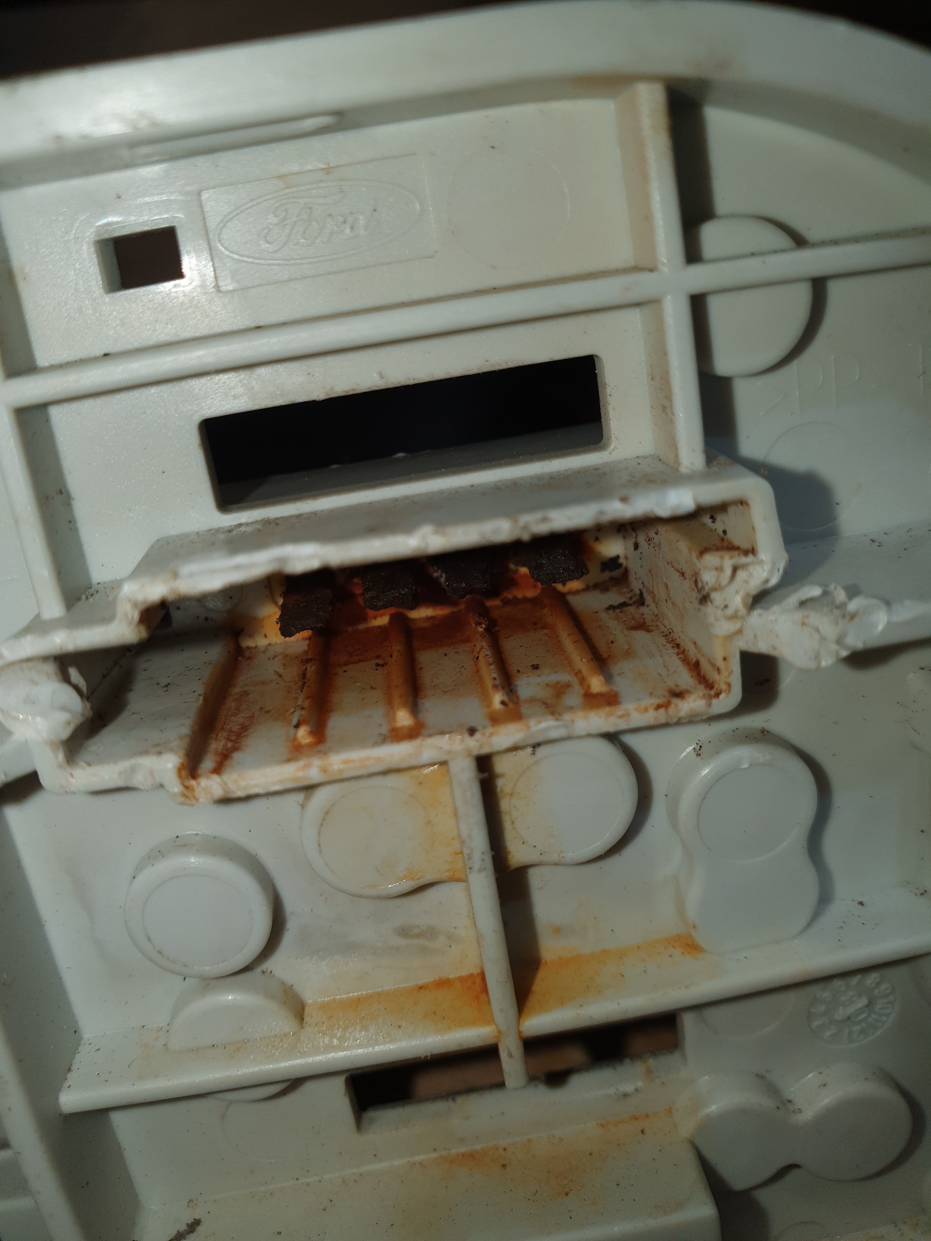

  • Ich hatte bei meinem Rücklicht das Problem, dass eine der Steckverbindungen vom Rücklicht in der Klappe total weggerostet ist. Damit hatte ich nur noch ganz schlechten Durchgang, aber gerade genug, dass der Fehler 'Leuchte defekt' nicht gemeldet wurde.
    Wenn in der Nähe der Steckverbindungen die Leitung warm wird, ist das schon mal ein Indiz, dass in der Nähe große Leiterwiderstände herrschen.
    Wenn sich die Steckverbinder nicht auseinander ziehen lassen, sind diese möglicherweise zusammengerostet.
    Sollte bei eingeschaltetem Rücklicht die Spannung am Lampensockel nicht mal annähernd der Batteriespannung entsprechen, hast du irgendwo ein Durchgangsproblem.
