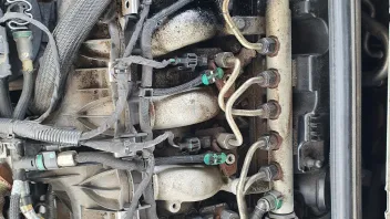

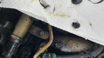

guten Tach hab glaub nh größeres problem beim starten bekomm ich die info Motorstörung und beim abmachen der motorabdeckung seh ich das geschenk jemand ne ahnung was des ist
Was kann das sein

Injektor undicht.
Fehlerauslesen wär halt dann auch noch ne Alternative wenn man Motorstörung hat.Woher soll denn hier irgend jemand wissen was dahinter steckt?
Kristallkugel sind aus, kamen alle aus der Ukraine. -
Da ist Definitiv was kapput,
Wenn du sich damit auskennst,kannst du bei Injektoren anfangen,und mit passende ELM Adapter Fehler auslesen.
Wenn du nicht begabt bist ,als Schrauber, musst das Auto halt in Verkstat
entweder ist der Injektor selber defekt oder die Dieselleitung die ihn versorgt. Also abschrauben.
Der Fehler muß nicht unbedingt mit dem optischen Desaster zusammenhängen.
Dem Bild nach suppt der Injektor schon längere Zeit, je nach Laufleistung reichen vielleicht einfach ein Satz neuer Kupferdichtungen. Das ziehen des Injektors und die Reinigung werden dann noch der größte Aufwand sein. Ich würde dann alle Injektoren neu abdichten.
Bei Laufleistung jenseits der 200tkm wäre die Überlegung, die Injektoren überholen zu lassen, zumindest wenn man das Auto noch länger fahren möchte.

Wenn nur der eine Injektor undicht ist, würde ich auch nur den einen ziehen und den Kupferring erneuern.
So wie det aussieht ist das schon genug Arbeit.

Der Injektor ist primär erst mal undicht.
Neuen Kupferring besorgen, am besten auch 4 neue O-Ringe der Rücklaufleitungen, die gehen schnell kaputt.
Alles sauber machen.
So wie das aussieht, am besten gestern.
Die anderemn 3 Injektoren würde ich nicht ziehen, wenn die dicht sind. Wozu auch.
Generell kommt man ja gut dran.

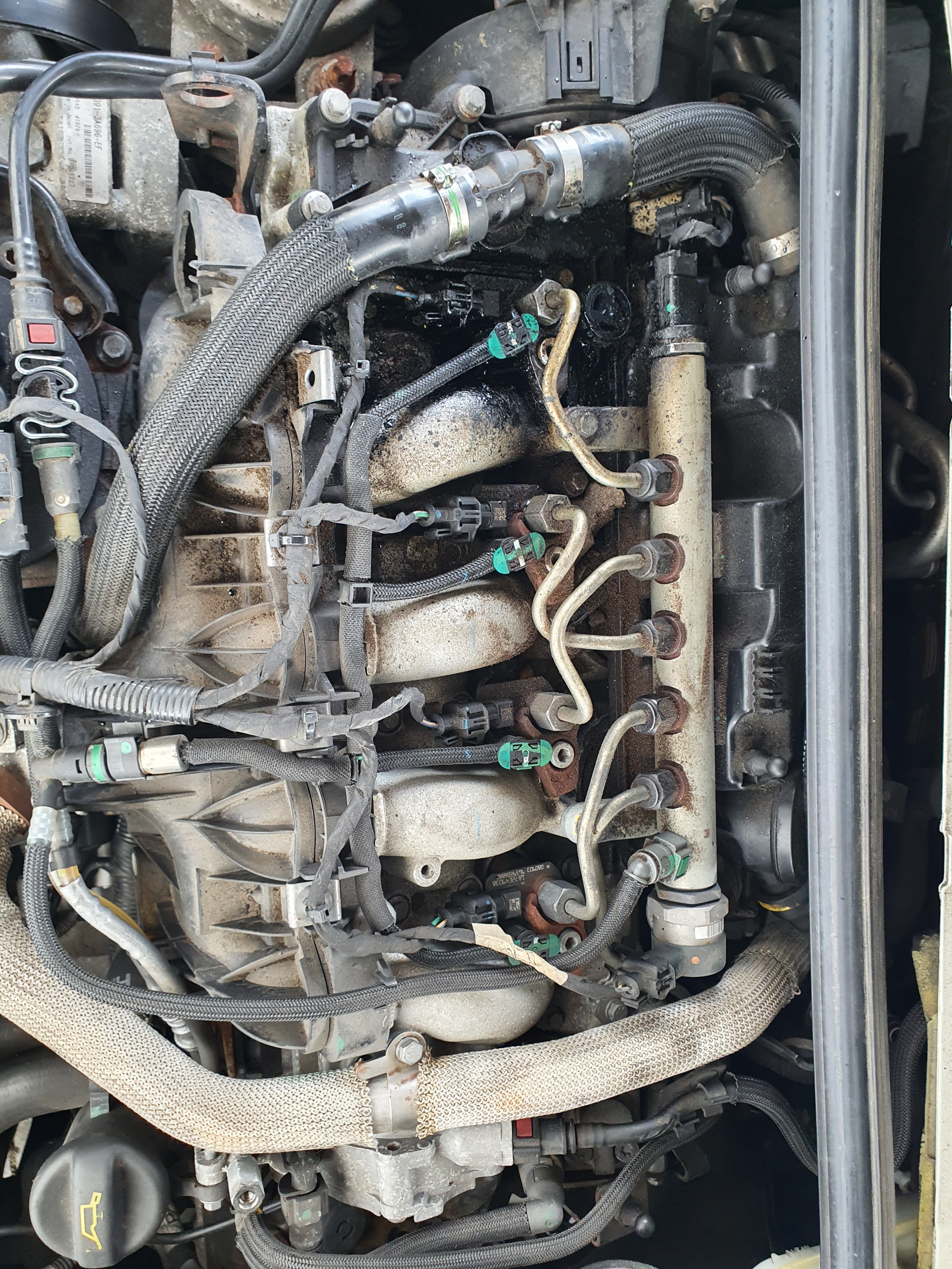

Das ist ein geschossener Injektor. Mit ein bisschen glück kommst du mit putzen und einem neuem Injektor klar. Dass es den hintersten erwischt hat, liegt daran, dann dort die meiste Hitze ist. Ähnlich wie bei den BMW 6 Zylindern - hinten ist es unglaublich heiß. Ich würde 3 und 4 komplett tauschen. Man könnte auch den Injektor ausbauen, reinigen und den O-Ring tauschen - allerdings sollte man den injektor mindestens ultraschallreinigen und anschließend mit einem Mikroskop untersuchen.

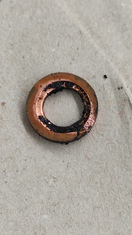

Ich habe einen undichten Injektor, Kupferring klassisch ausgebrannt. Neuen Satz geholt und die anderen Injektoren auch gezogen, dort sahen die Ringe nicht viel besser aus, nur eine Frage der Zeit, bis die auch fällig werden.

Der Ausdruck "hinterster Zylinder" ist völliger Blödsinn. Im Gegensatz zu BMW ist der Motor im Mondeo quer eingebaut
imho ist thermisch gesehen der Injektor auf genau der anderen Seite höher belastet, bzw der gesamte Motor.
Quasi anderes Ende der WaPu.

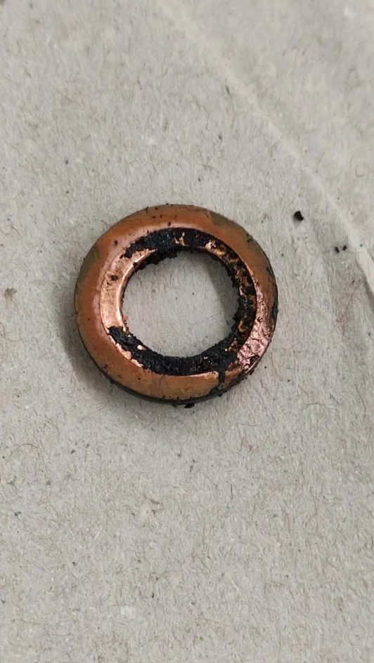

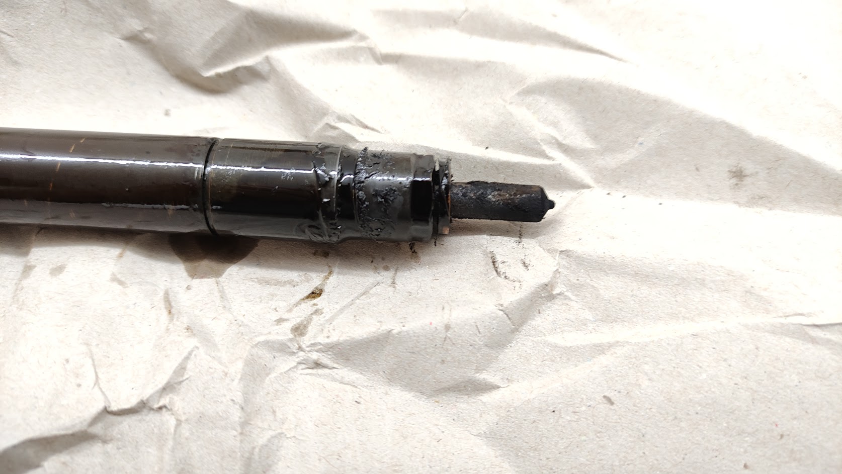

Das Bild des rechten Injektors und der Dichtung. Lange war der noch nicht undicht, den Geruch habe ich zwei drei Wochen wahrgenommen. Oben sah es noch nur nach undichtem Rücklauf aus, weil es nur feucht war um den Schacht herum, keinerlei Verkokungen zu sehen. Nach dem Ziehen aber doch die Kupferdichtung. Injektor ließ sich ganz einfach per Hand ziehen, nur mit aufgesetzter Zuleitung als Hebel zum Drehen.
Je früher man sowas auf den Grund geht, umso einfacher die Reparatur.

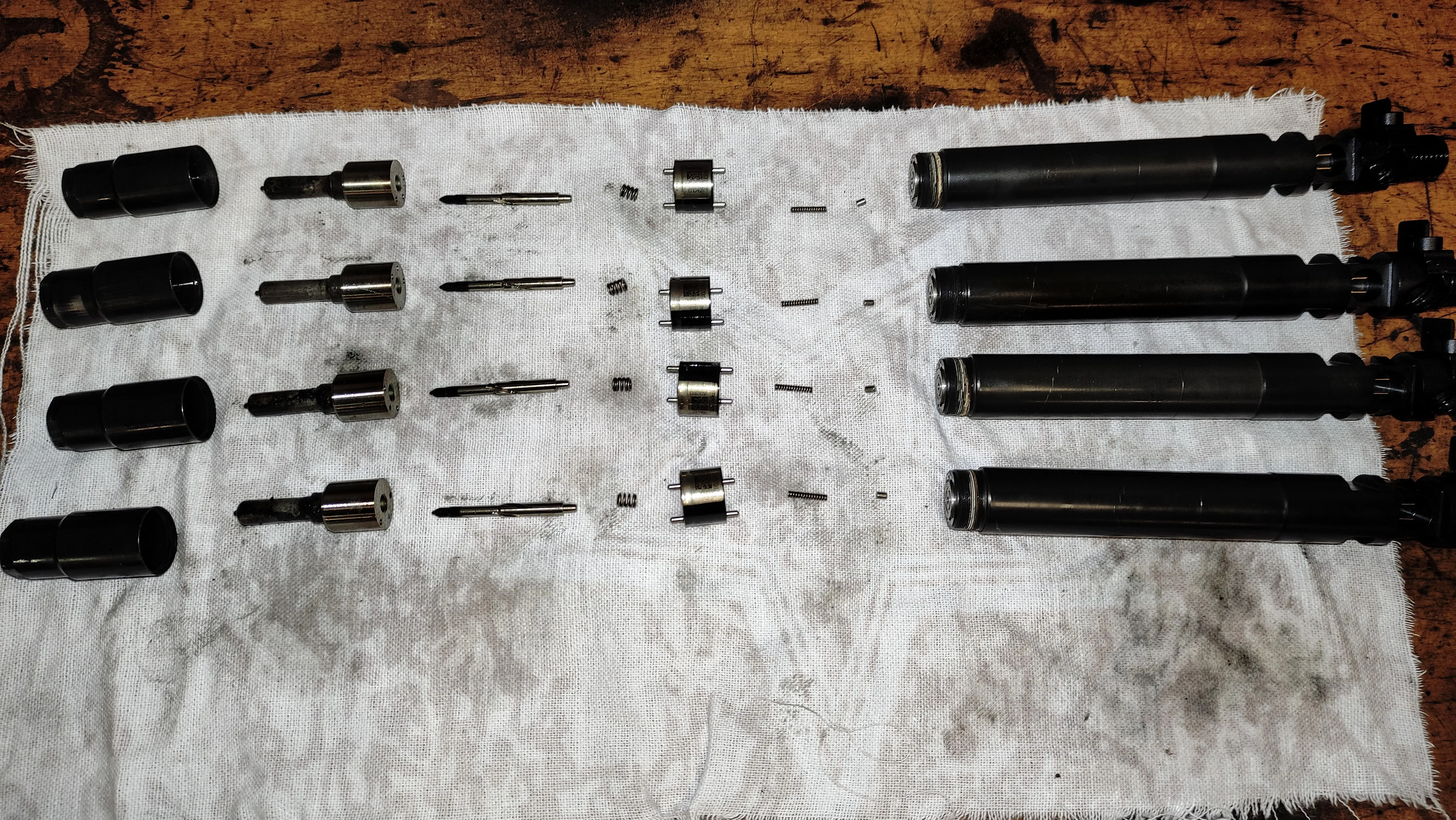

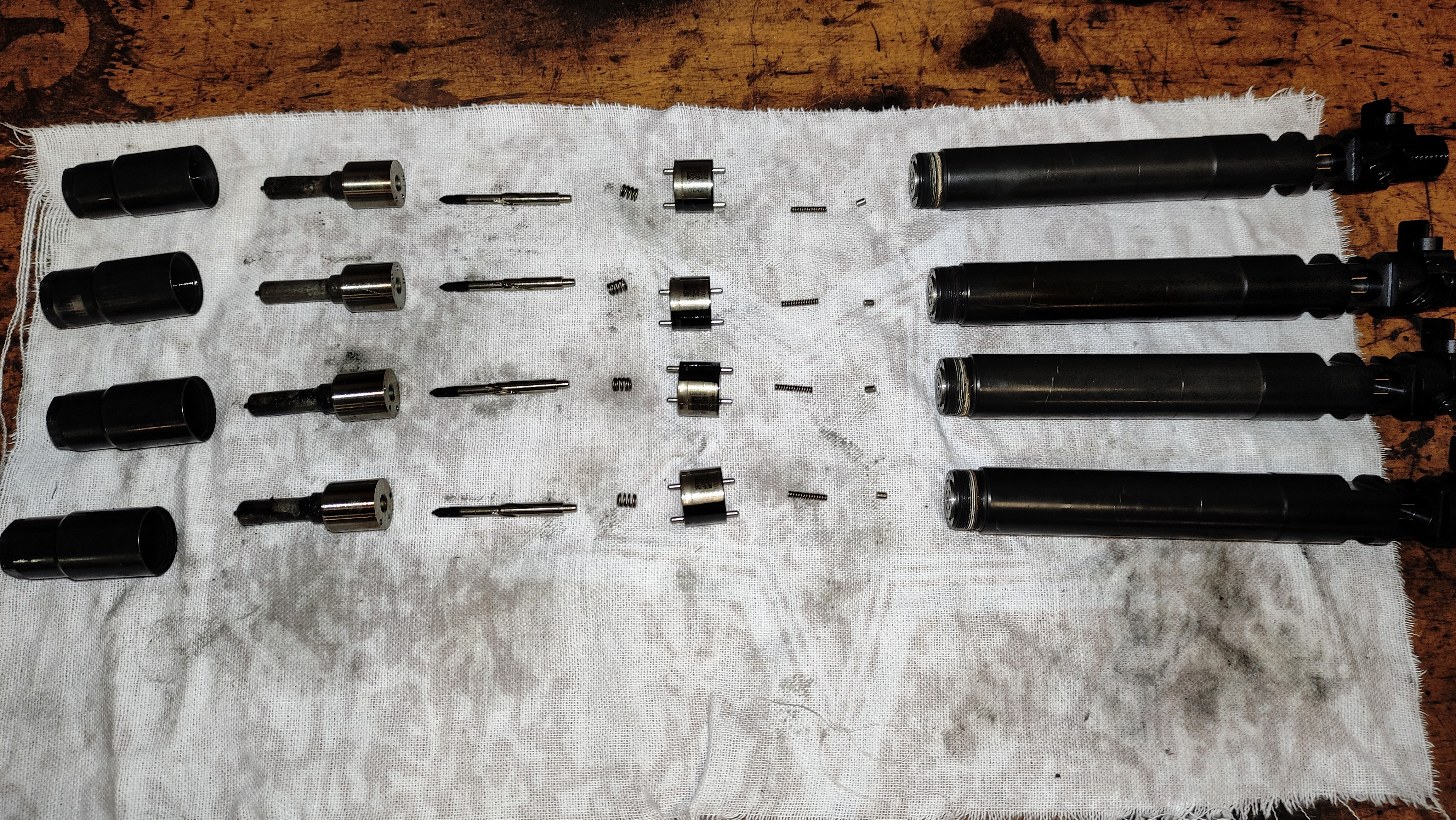

Zum Reinigen hab ich mir dann gedacht: "Komm, mach den auf, leg die Teile ins Ultraschallbad. Beim ersten Injektor habe ich mir prompt die Verschlußkappe zerschossen. Ist am Sechstkant gerissen, weil ich sinnvollerweise diese Seite in den Schraubstock gespannt habe.
Learning by burning
Daraufhin mit Biberach telefoniert und Angebot eingeholt. Angeblich habe die Delphis eine Lebensdauer von 200 bis 250tkm. Also bin ich mit 255tkm schon drüber und Revision wäre irgendwann fällig.

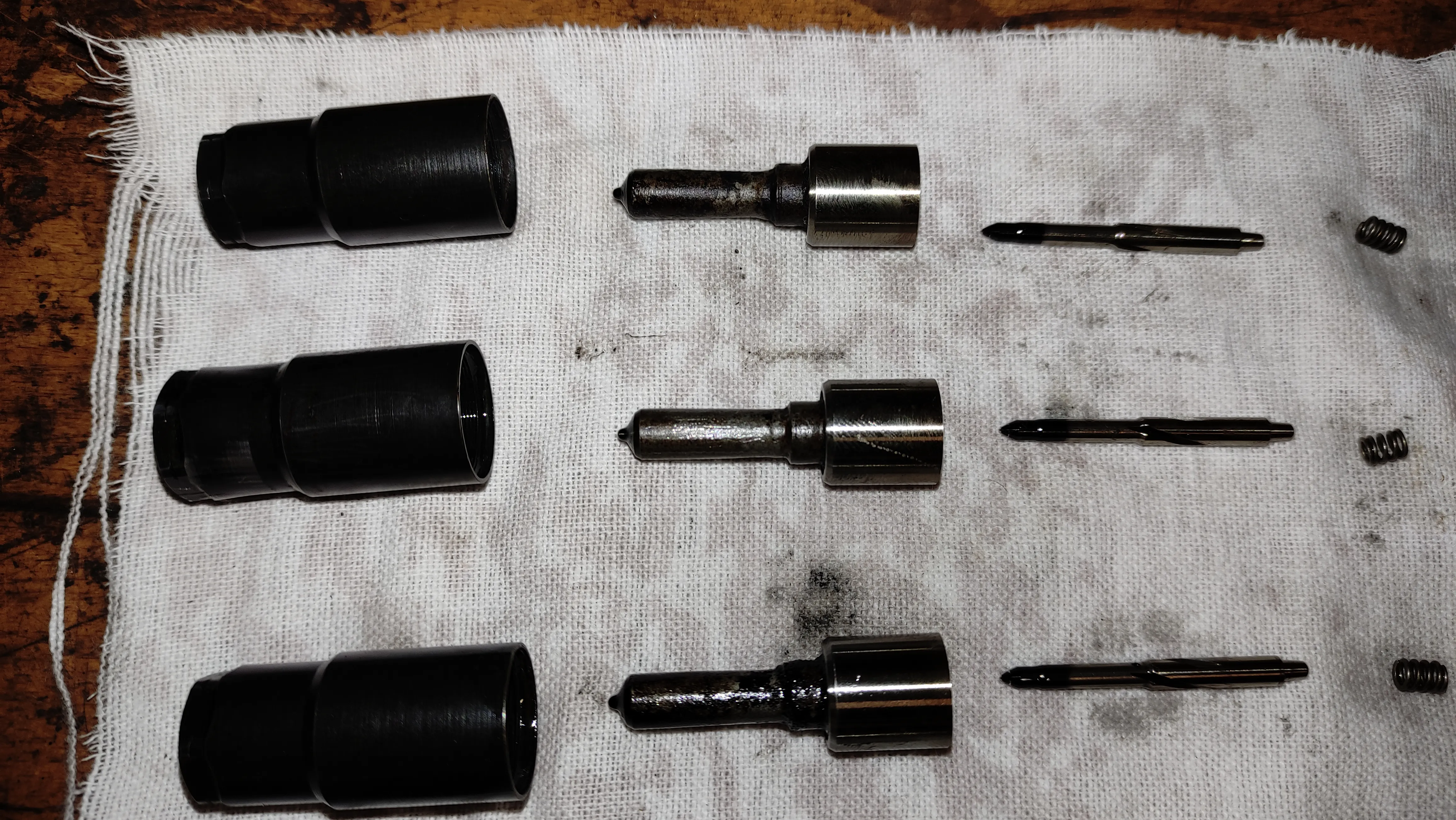

Bevor das Angebot schriftlich angekommen ist, konnte ich aber recherchieren, daß es die Kappen als separates Ersatzteil zu kaufen gibt. Also diese bestellt und die anderen Injektoren auch geöffnet, diesmal mit der massiven Schlüsselfläche in den Schraubstock. Die sind zwar widerspenstig, ging aber ohne Verluste auf.

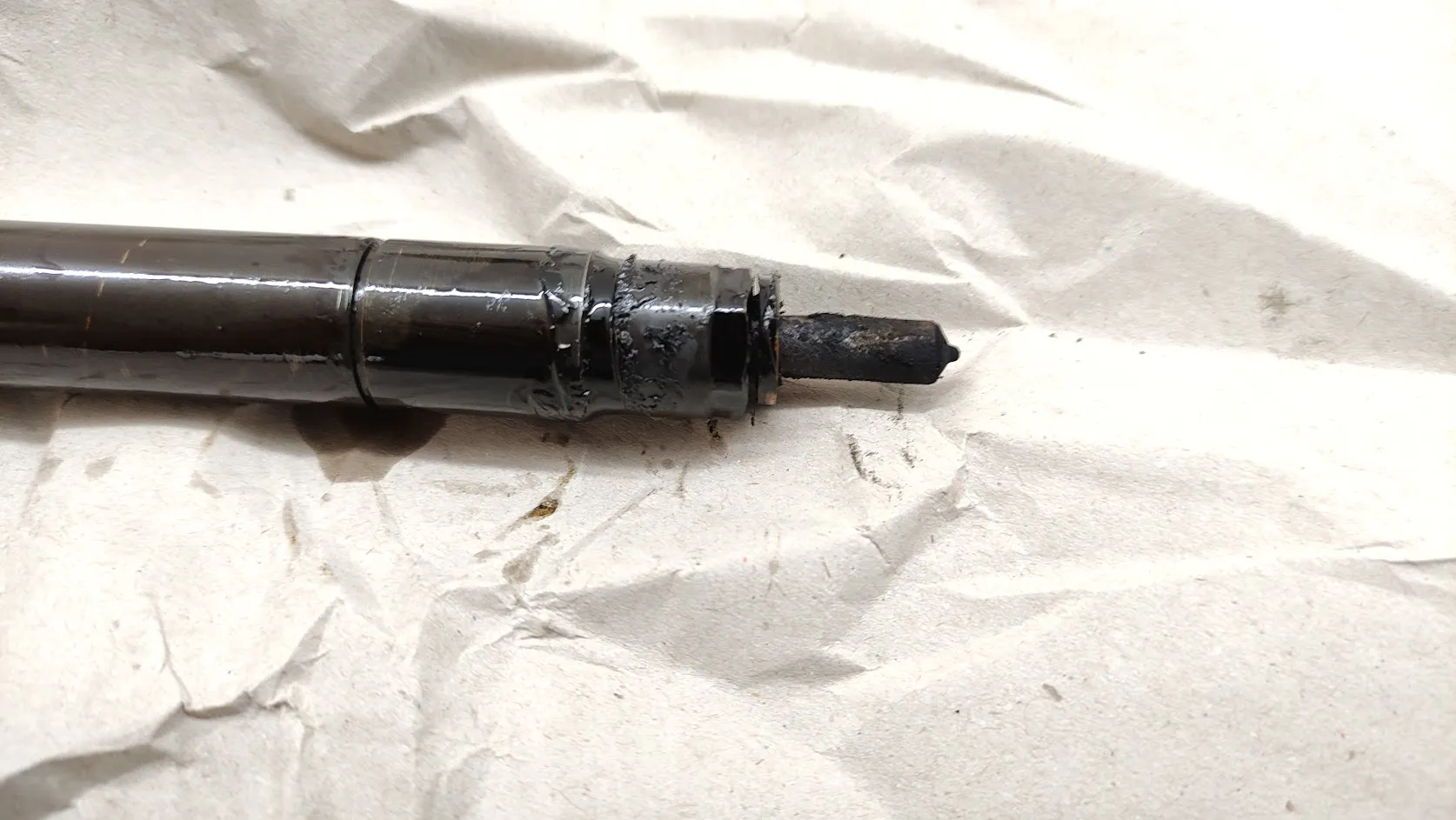

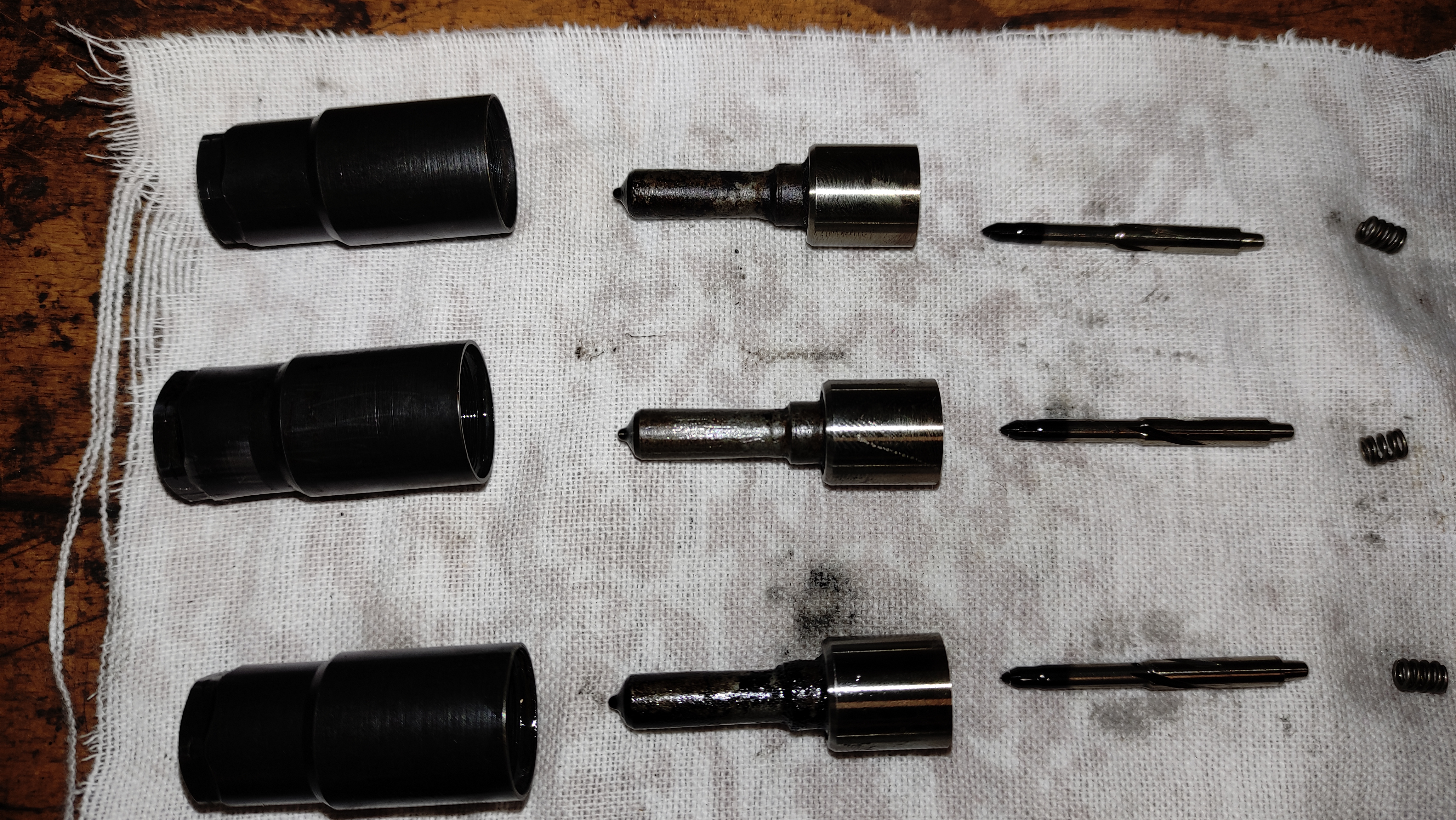

Die in der Mitte ist die bereits grob mit der Messingbürste gereinigte Düse. Beim Innenleben habe ich keinen nennenswerten Verschleiß erkennen können, der gleich ins Auge gesprungen wäre. Ich hatte inzwischen alles im Ultraschallbad, jetzt sieht man auch wieder die Bohrungen der Düsen.
Das einzige, was auch auf dem Bild an Verschleiß erkennbar ist, daß sich die Düse nach hinten verjüngt. Von 7mm vorne auf ca 6,5mm am Injektor. Bei einer 3,2mm Nadel bleibt da nicht mehr viel Wandstärke. Ich werde in Biberach nachhaken, was die dazu sagen und ob die mir ggf die Düsen rausschicken würden. Dann baue ich die wieder zusammen, Rücklauftest machen und wenn der unauffällig sein sollte, dann solls gut sein.
Anlernen werde ich müssen. Habe beim Ziehen nicht auf die Reihenfolge geachtet, da ich zu dem Zeitpunkt noch dachte, daß eh vier neue rein kommen.
