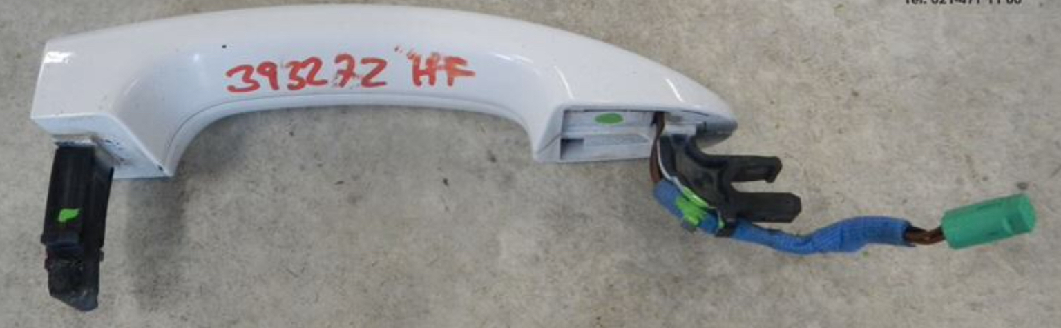

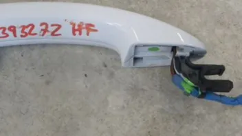

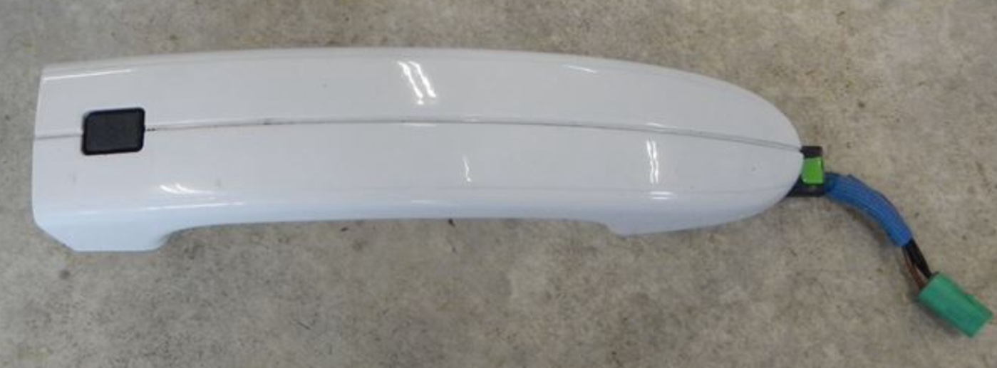

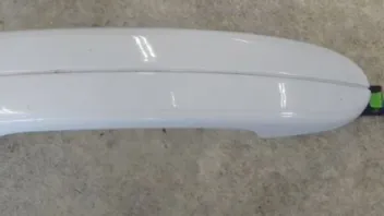

    Bezüglich der Türgriffe sollte man auch bei anderen Fords in dem Baujahr schauen, werden oft die gleichen Teile verbaut. Der Griff vom Focus MK3 oder Fiesta MK7 könnte optisch gesehen auch passen. Und im Grunde reicht es da erstmal nur den Griff zu wechseln.
    Der hat neben der eingebauten Antenne ja auch noch den Schließtaster verbaut. Es wird allerdings ein Glücksspiel den in der richtigen Farbe (bei Endeo müsste das Dark-Micastone sein, wie meiner) zu finden, also kommt ggf. noch Lackieren dazu.
    Die Teilenummer für das Kit Links lautet 1776941 und der Neupreis (unlackiert) liegt bei ca. 200€.

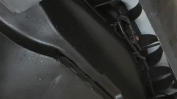

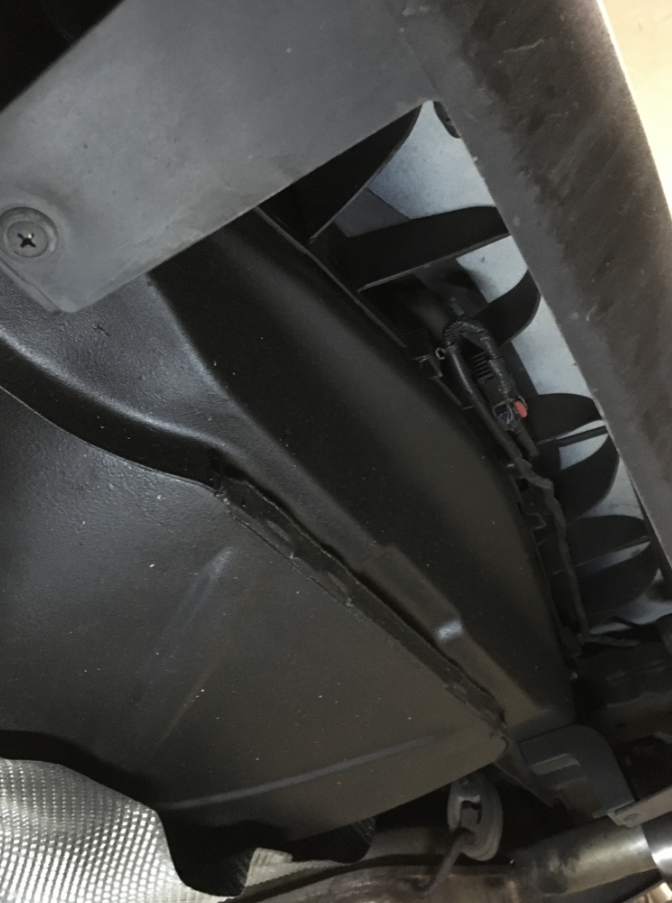

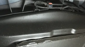

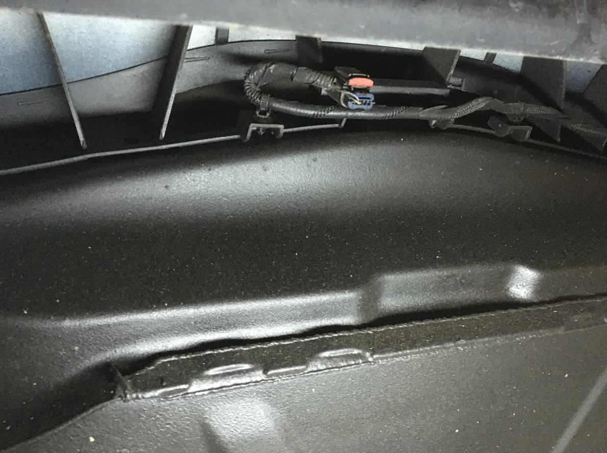

  • So, ich glaube ich habe die 4. Antenne zufällig gefunden. Hatte einen FL von 2014 hier mit Keyless Entry + Go.
    Sie sitzt direkt hinter der hinteren Stoßstange, im Bereich wo die Kunststoff-Stoßabsorber sind.
    Sie sieht aus, wie die anderen Antennen. Von der genauen Befestigung gelang mir leider kein brauchbares Bild.
    Abgleich im 7zap hat mich verwundert: Meiner mit Keyless Start (ohne Entry) hat auch 4 Antennen vermerkt wie das "Fotomodell" mit zusätzlich Keyless Entry.
    Ich muss mal bei Gelegenheit bei meinem nachsehen, könnte aber dank AHK ggf. nicht so einfach zu sehen sein.
    Zumindest hat meiner mit nur Keyless Start auch die 3. Antenne im Styropoor im Kofferraum.
