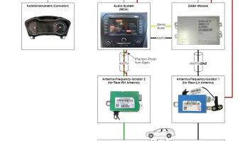

Alles anzeigenOk, verfolgen wir mal die Strategie das es wirklich an Deinem Radio liegt und sich die Umgebungsparameter nicht geändert haben.

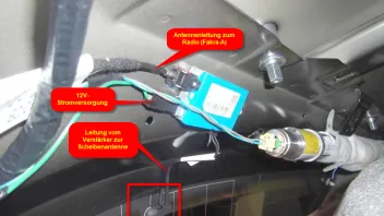

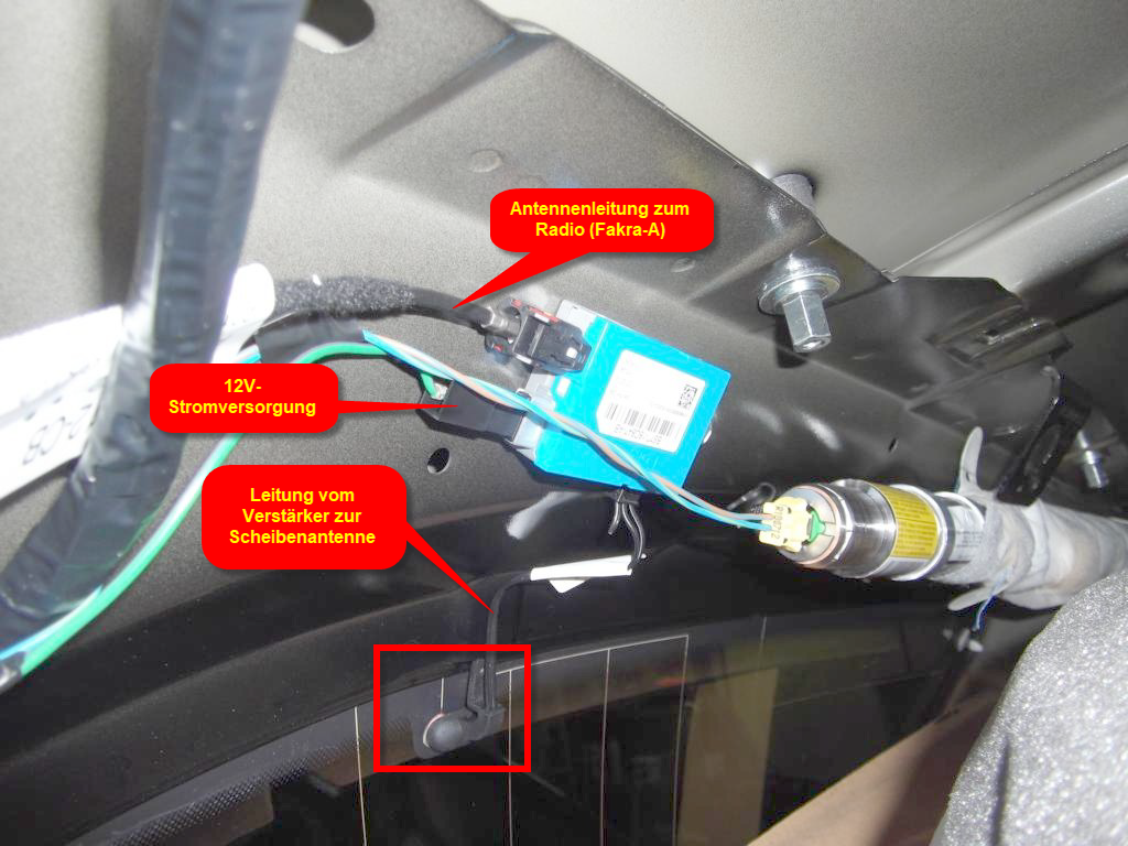

Aufgrund Deiner Fahrzeugangaben gehe ich davon aus das Du ein MCA eingebaut hast. Dieses verfügt über zwei Antennen-Eingänge. Einer davon hat eine integrierte Phantomspeisung, der andere nicht. Je eine Scheibenantenne ist an einem Eingang angeschlossen. An jeder Scheibenantenne ist ein Signalverstärker angebracht. Ich hatte das mal im Kontext der DAB-Nachrüstung in dieser Grafik verdeutlicht:
Der Aufbau ist beim Radio ohne DAB-Modul gleich, nur das der Verstärker (blau) der linken Scheibenantenne ein anderer ist (grau).
Der Punkt hier ist das beide Verstärker eine Spannungsversorgung benötigen. Die vom linken Verstärker kommt direkt vom Fahrzeug und die vom rechten wird über das Radio versorgt. Das Radio misst ständig die Feldstärke beider Antennen zum jeweils gewählten Sender und schaltet bei Bedarf zwischen diesen um. Sollte nun eine Antenne ausfallen wird man das eher so bemerken das auf bekannten Strecken die Signalqualität stärker schwankt als sonst.
In Deinem Fall aber ist es ja permanent und nicht unbedingt von der Lage des Fahrzeugs abhängig.

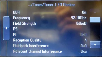

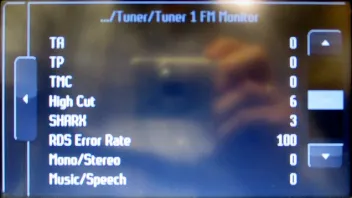

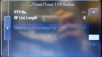

Ich habe damit noch keine Erfahrungen gesammelt, aber im MCA gibt es div. Test-Parameter im Engineering-Mode für das Radio. Diesen erreicht man durch gleichzeitiges drücken und loslassen der Tastenkombination CLIMATE + HOME + CD/AUX. Dort dann den Menüpunkt "Tuner" wählen und man kommt dann in die Parameter für "Tuner 1" und "Tuner 2". Hier mal ein Beispiel von Tuner 1 FM Monitor ohne angeschlossene Antennen:
Davon kannst Du ja mal ein paar Screenshots machen wie das bei Dir aussieht und vor allem wie sich das auf dem Land und in der Stand verhält. Ggf. sagen uns die Daten dann schon was. Vor allem die Feldstärke (Field Strength) aus dem ersten Bild wäre interessant.

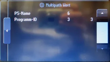

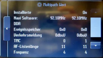

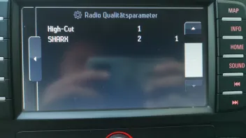

Im "Dealer-Mode" (NAV + HOME) gibt es auch was fürs Radio (Radiotest):
Da wären auch die Multipath Paramter interessant.

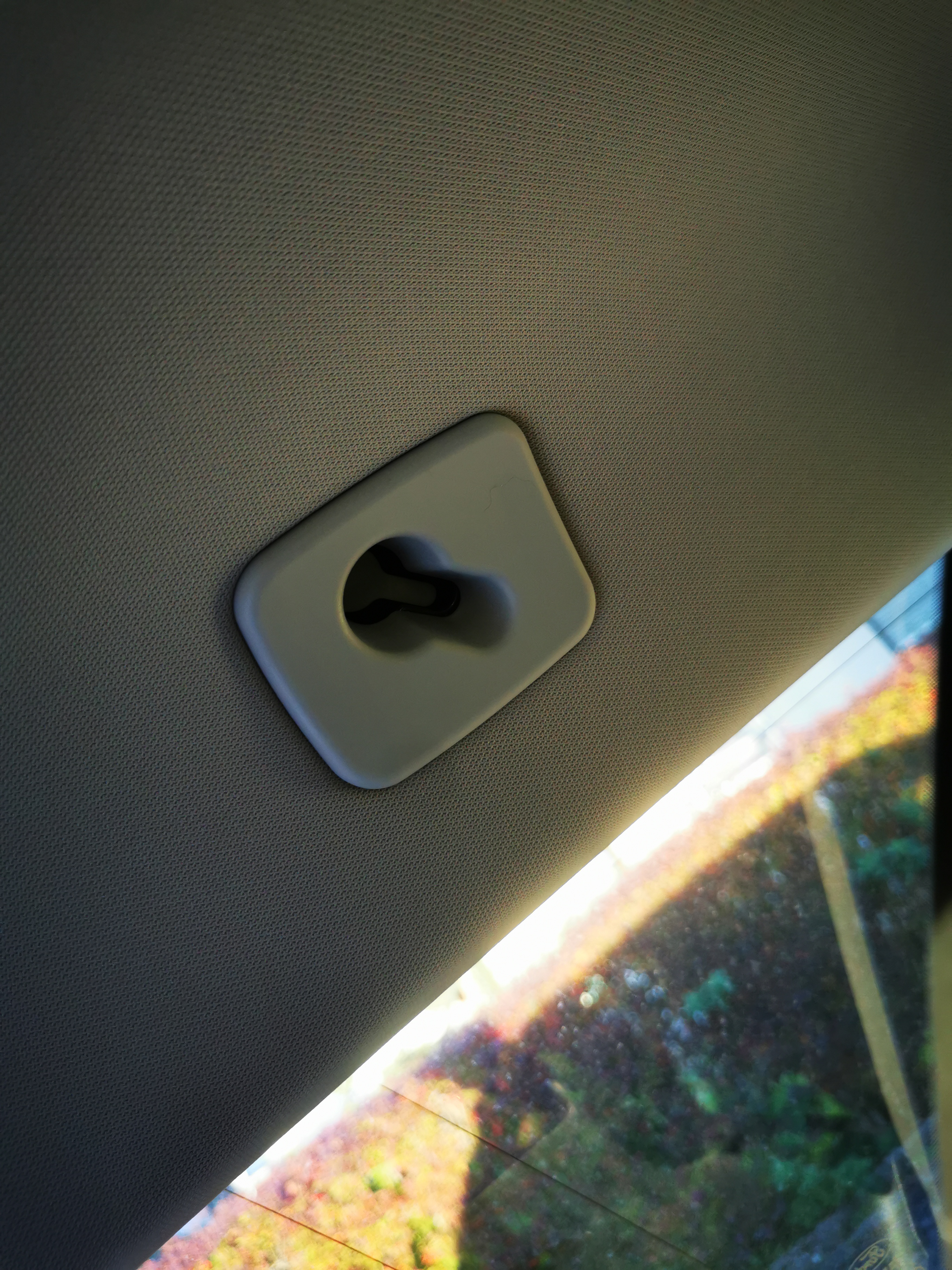

Habe heute Mal die Seitenscheiben überprüft aber da sitzen die Pins fest an den Antennen. Dann Mal Sicherungen und hinter der A-saule geschaut ob da was ab ist aber nichts. Gestern auf der Autobahn habe ich fast kein Radiosender reinbekommen ![]()

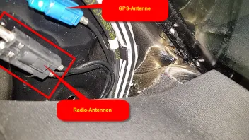

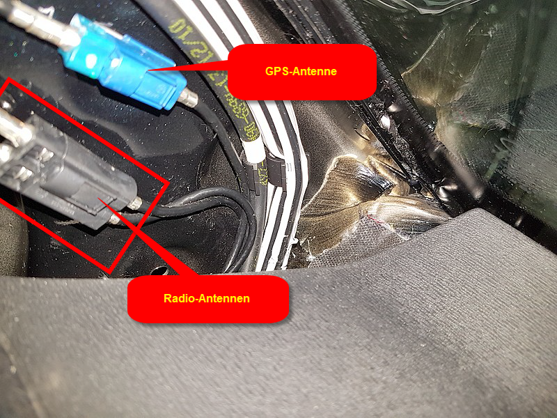

In der Tat sind diese Art Probleme mit "Hausmitteln" schwer zu diagnostizieren. Am besten wäre es direkten Zugang zu den Scheibenantennen zu erhalten (Dachhimmel hinten absenken) und dort neue (andere) Verstärker anzustecken:
und die Leitung evtl. an der A-Säulen Kupplung einzuspeisen:
Aber selbst für so einen Aufbau muss man schon einen gehörigen Aufwand betreiben... als "Überbrückungs-Antennenkabel" könnte man welche mit FAKRA-Z Kodierung im Handel kaufen, die passen auf alle anderen Kodierungen. Also Verstärkerseitig mit Buchse.

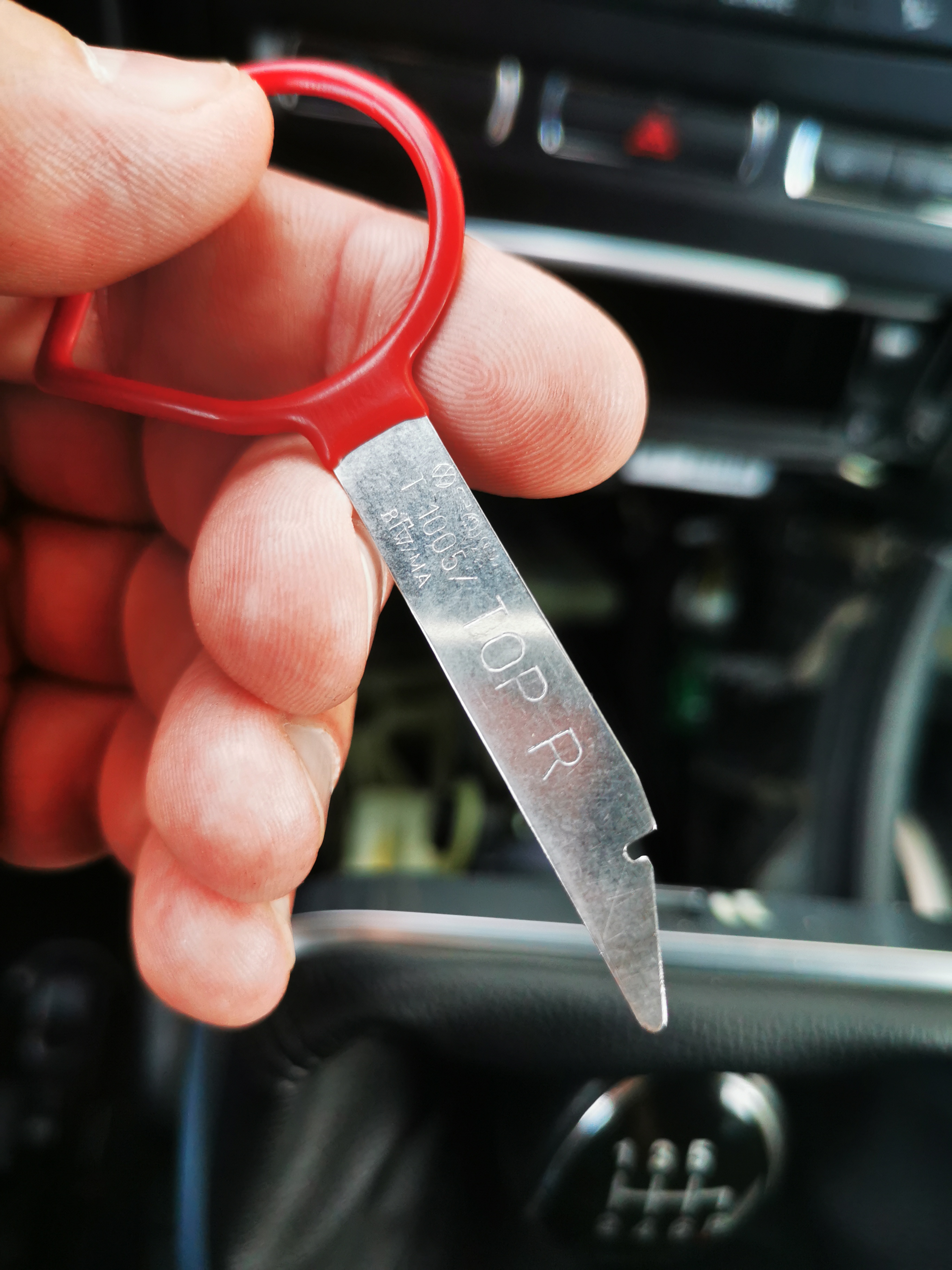

Wollte Radio ausbauen aber bekomme mir den Radiohaken nur die linke Seite entriegelt die rechte sträubt sich
Haken richtig rum eingesteckt?![]()

Ja die Haken Waren richtig drin weiß nur nicht weil es von VAG sind aber das sollte kein Problem sein da diese hörbar einrasten aber rechts kein MM bewegt.Ja habe das überprüft deshalb wollte ich das Radio auch ausbauen. Hinten Waren die Stecker richtig gesteckt. Würde da ein Fehler drinstehen wenn ein Verstärker defekt ist? Noch wundert nur das ich vorne an der a-saule über den weißen fakra( was ja eigentlich zum. MCA geht) kein Radiosignal bekomme ich aber hinten wenn ich eine Seite abstecke das bei 33 Prozent stehen bleibt!! Nur wenn ich beide Seiten abziehe ist Signal bei 4 Prozent das verstehe ich nicht
Also wenn du so einen nehmen wolltest dann kann es sein dass der zu kurz ist. Ich meine ich hab meins damals mit zwei alten Küchenmessern raus genommen.
Die rasten ein aber das war's dann auch,;) ja wollte das auch mit einem Stück blech machen aber hatte nix dünnes da. Habe mir Mal welche bestellt die kommen heute und hoffe die passen besser
Doofe Frage, aber die Schrauben hast Du schon rausgedreht, ja? ![]()
Ich hatte ein ähnliches Problem mal und es stellte sich raus das eine der Haken verbogen war, vermutlich verursacht durch unsachgemäßen aus/einbau. Ich hatte noch Glück, denn die festsitzende Klammer war rechts oben und die konnte ich durch Ausbau des Handschuhfaches dann ganz gut von innen erreichen und entriegeln (reindrücken).
Ja die sind alle draußen. Die rechte Seite klemmt man hört zwar das der Haken einrastet aber nix passiert. Auch mit den neuen Haken.

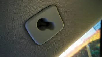

Müssen die hundegitterhalter auch raus? Wenn ja wie gehen die raus? Weil sonst kenne ich schon alles zerlegt bis zur B-säule. Der neue Verstärker ist unterwegs Mal schauen ob es das auch war
