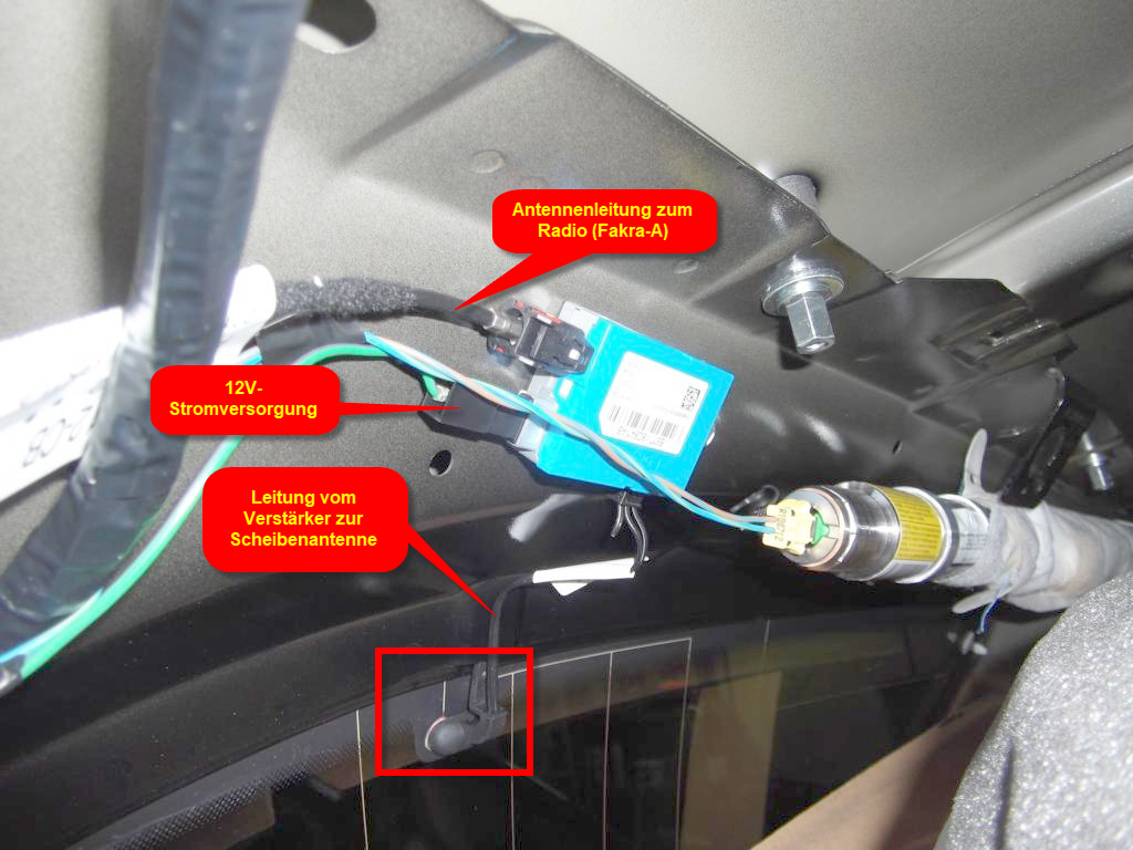

    Aber hat die Scheibenantenne nicht auch einen Treiber/Verstärker und hat der nicht eine eigene Sicherung?
  • Ja, haben sie, einer sitzt im Radio, der andere in der Nähe der Scheibe. Daher war ja meine Frage ob der Empfang allgemein schlechter wurde und das wurde ja bestätigt. Das sich das in einem Fahrzeug mehr auswirkt als in einem anderen kann zig Ursachen haben, aber wenn es beide betrifft ist ein Komponentenfehler eher unwahrscheinlich und es liegt am Sender (Leistung, Anzahl, Ausrichtung) und dagegen kann man nicht viel unternehmen.

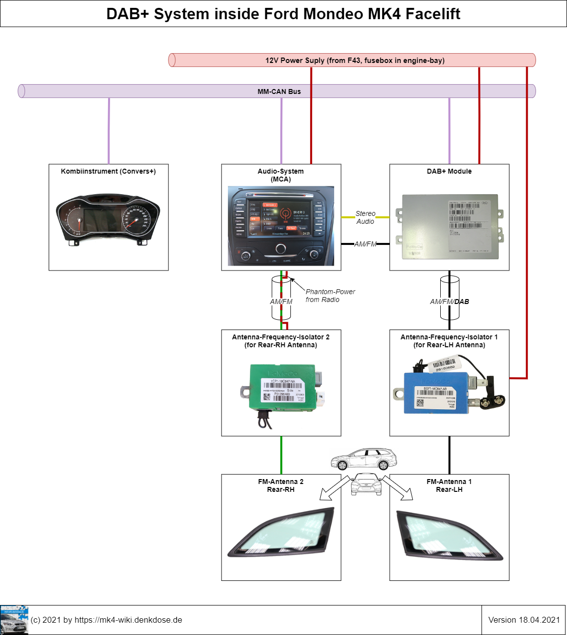

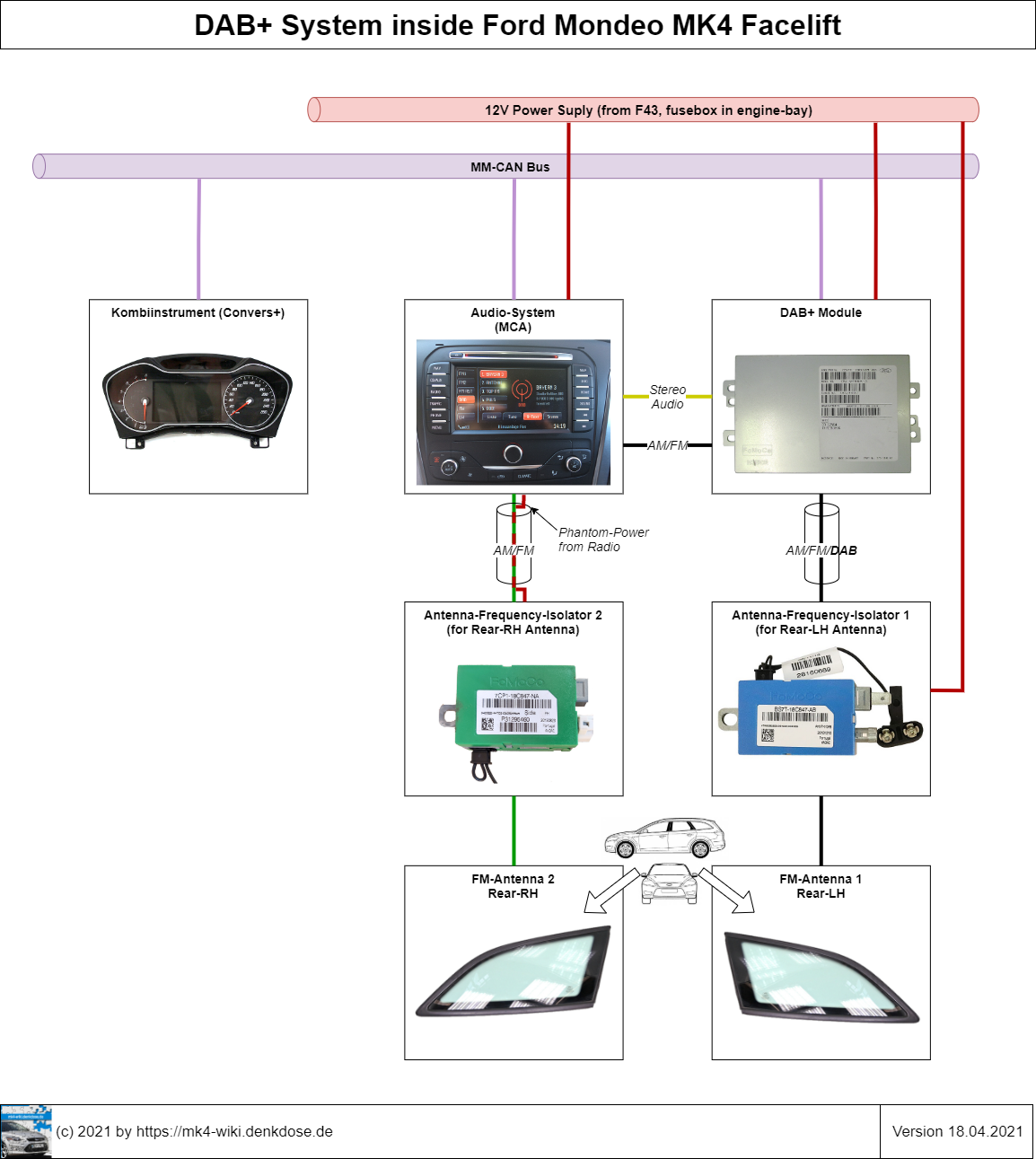

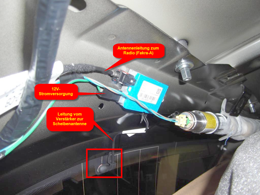

    Aufgrund Deiner Fahrzeugangaben gehe ich davon aus das Du ein MCA eingebaut hast. Dieses verfügt über zwei Antennen-Eingänge. Einer davon hat eine integrierte Phantomspeisung, der andere nicht. Je eine Scheibenantenne ist an einem Eingang angeschlossen. An jeder Scheibenantenne ist ein Signalverstärker angebracht. Ich hatte das mal im Kontext der DAB-Nachrüstung in dieser Grafik verdeutlicht:
    Der Aufbau ist beim Radio ohne DAB-Modul gleich, nur das der Verstärker (blau) der linken Scheibenantenne ein anderer ist (grau).
    Der Punkt hier ist das beide Verstärker eine Spannungsversorgung benötigen. Die vom linken Verstärker kommt direkt vom Fahrzeug und die vom rechten wird über das Radio versorgt. Das Radio misst ständig die Feldstärke beider Antennen zum jeweils gewählten Sender und schaltet bei Bedarf zwischen diesen um. Sollte nun eine Antenne ausfallen wird man das eher so bemerken das auf bekannten Strecken die Signalqualität stärker schwankt als sonst.

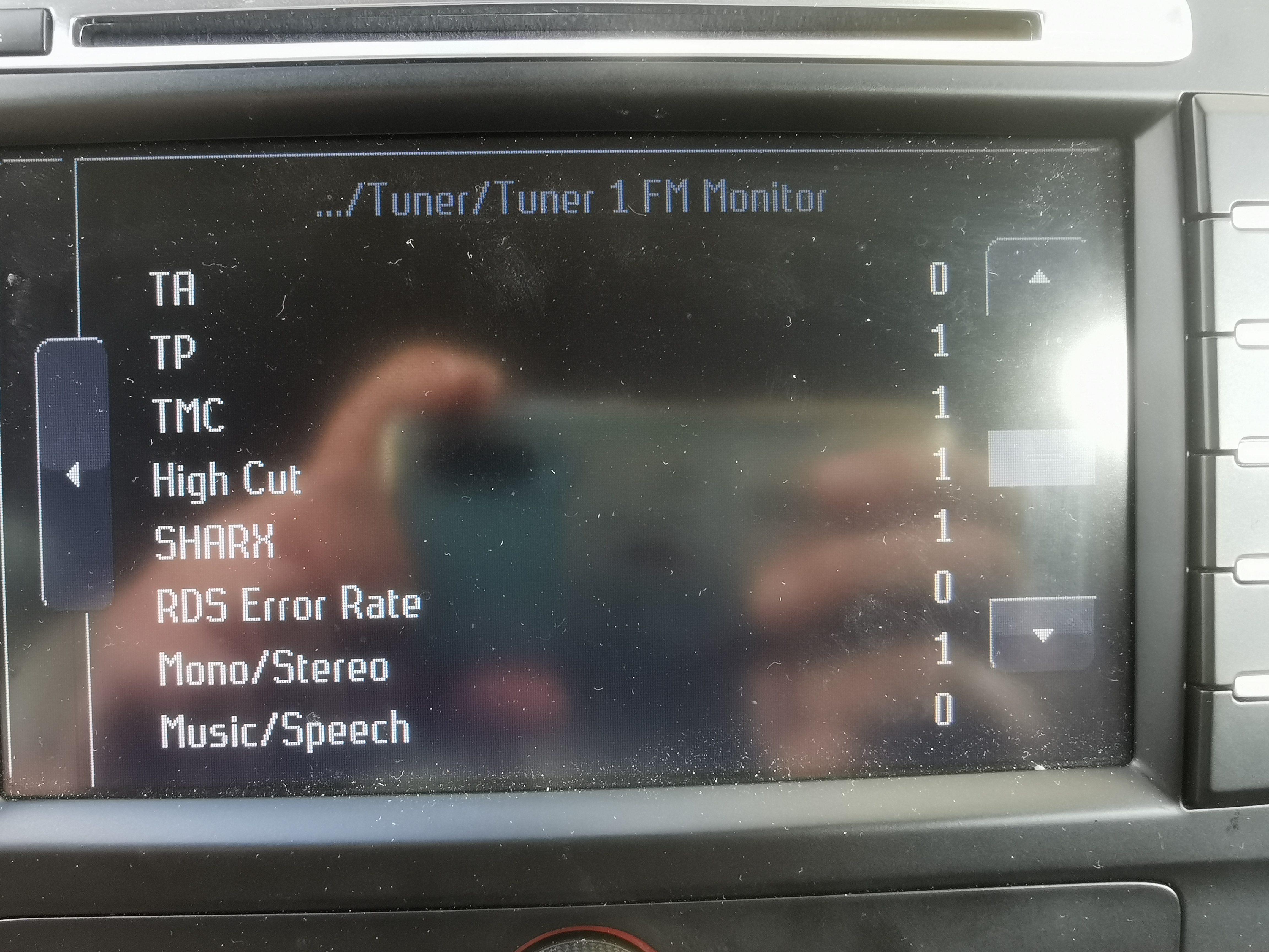

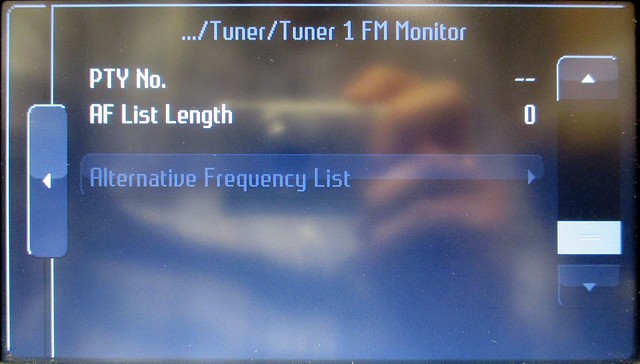

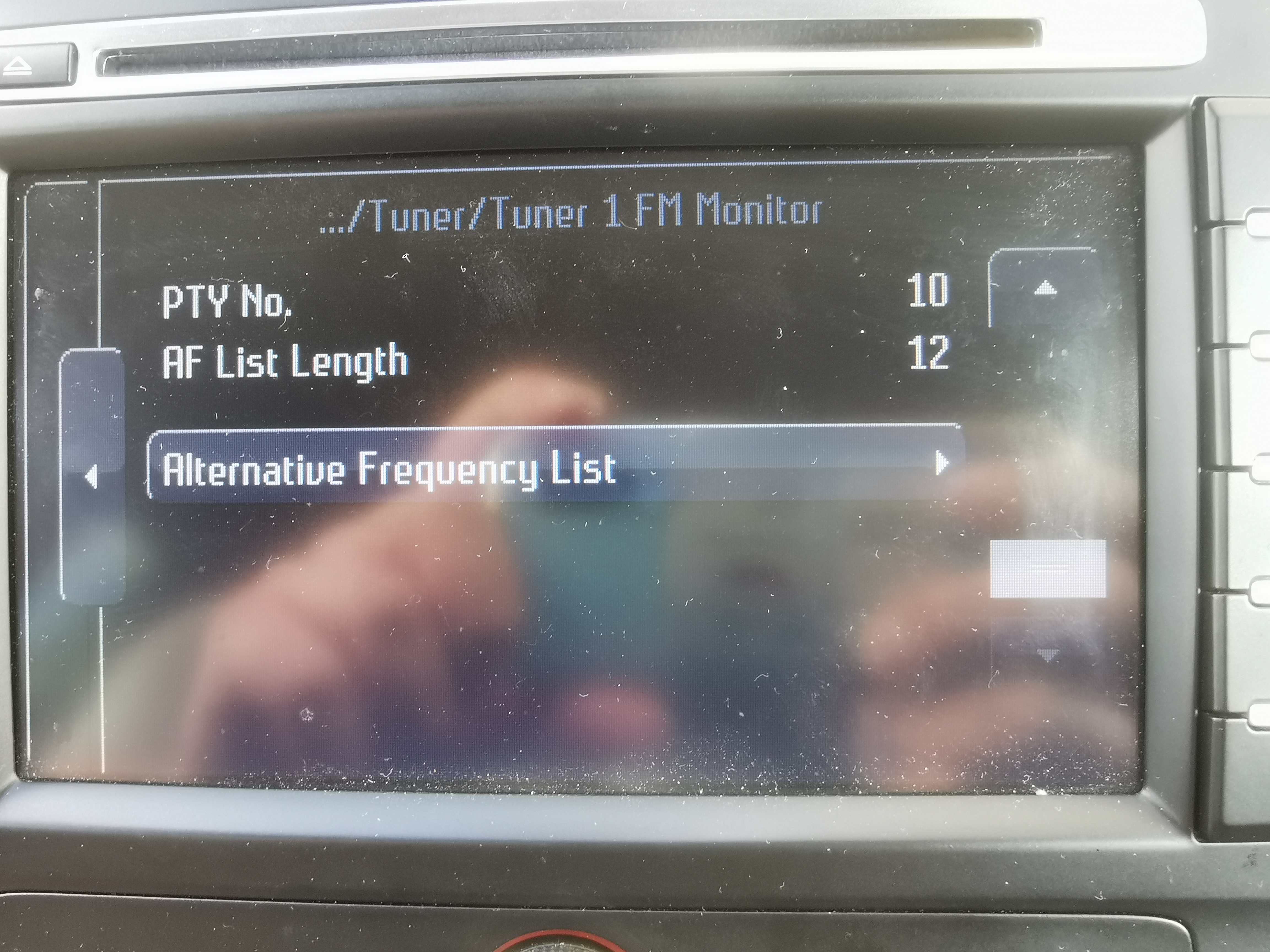

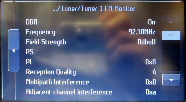

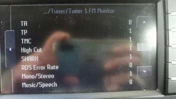

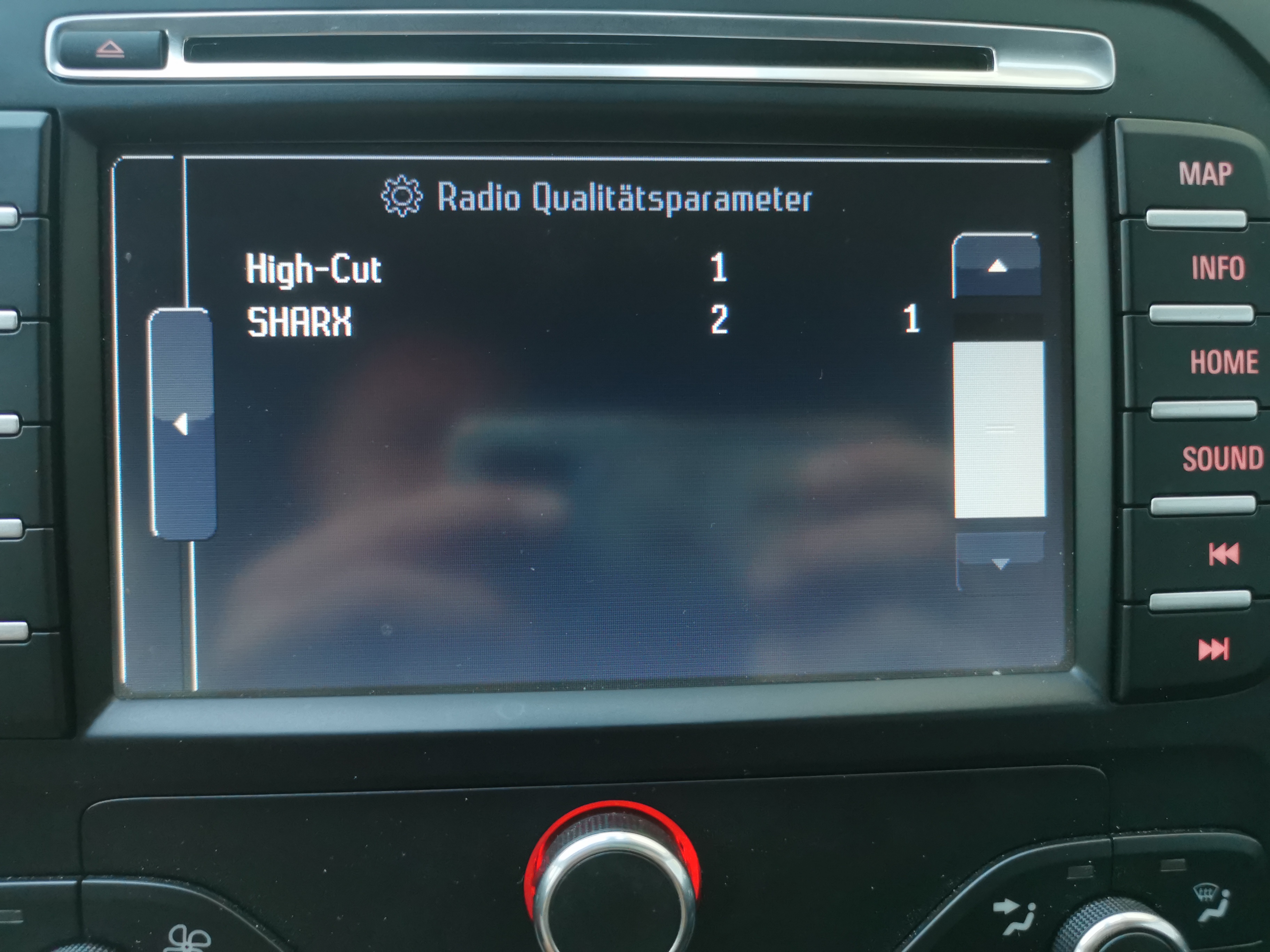

    Ich habe damit noch keine Erfahrungen gesammelt, aber im MCA gibt es div. Test-Parameter im Engineering-Mode für das Radio. Diesen erreicht man durch gleichzeitiges drücken und loslassen der Tastenkombination CLIMATE + HOME + CD/AUX. Dort dann den Menüpunkt "Tuner" wählen und man kommt dann in die Parameter für "Tuner 1" und "Tuner 2". Hier mal ein Beispiel von Tuner 1 FM Monitor ohne angeschlossene Antennen:

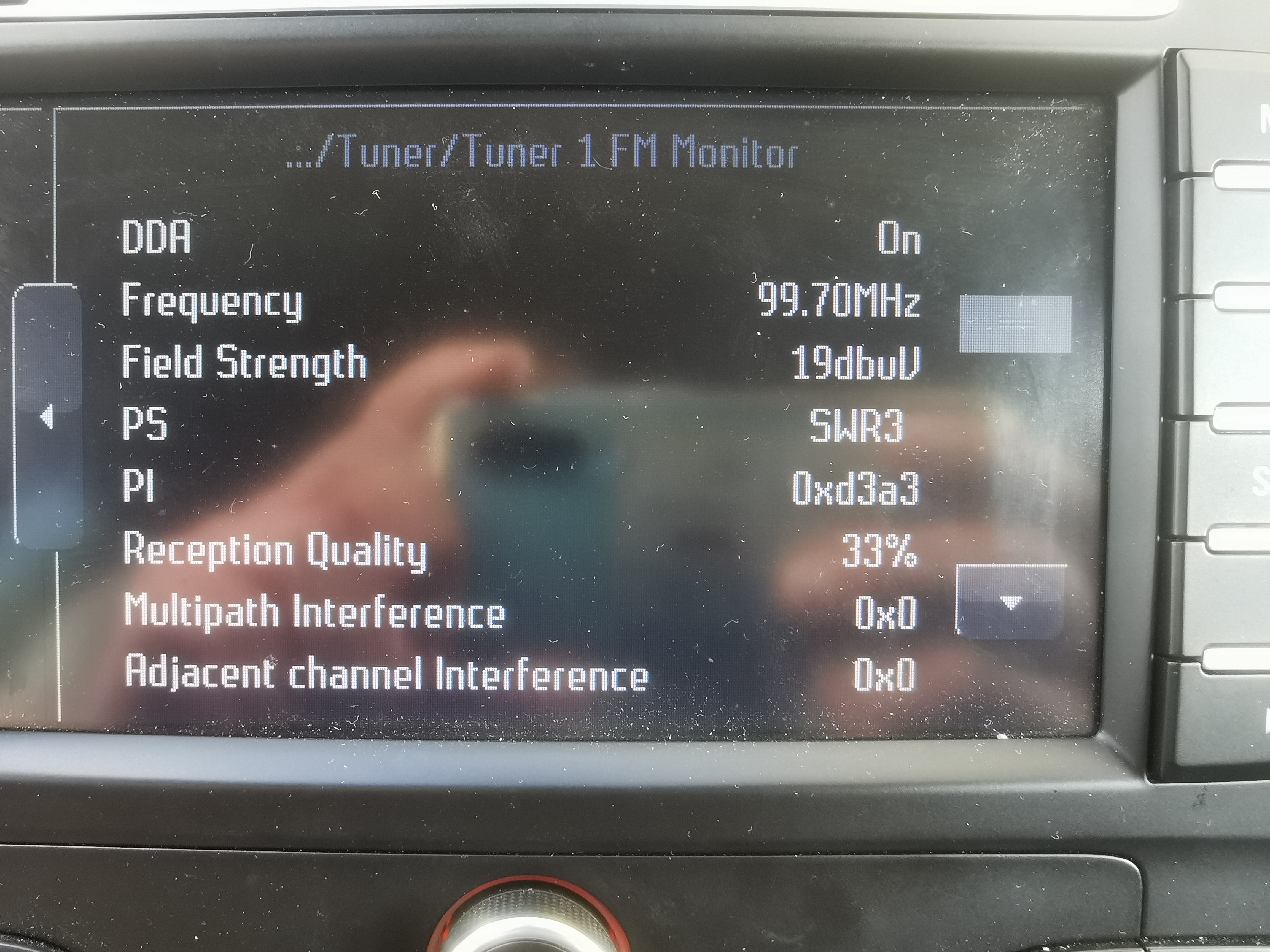

    Davon kannst Du ja mal ein paar Screenshots machen wie das bei Dir aussieht und vor allem wie sich das auf dem Land und in der Stand verhält. Ggf. sagen uns die Daten dann schon was. Vor allem die Feldstärke (Field Strength) aus dem ersten Bild wäre interessant.

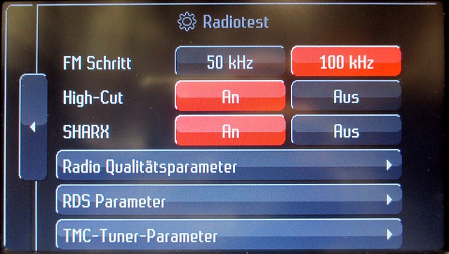

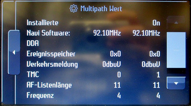

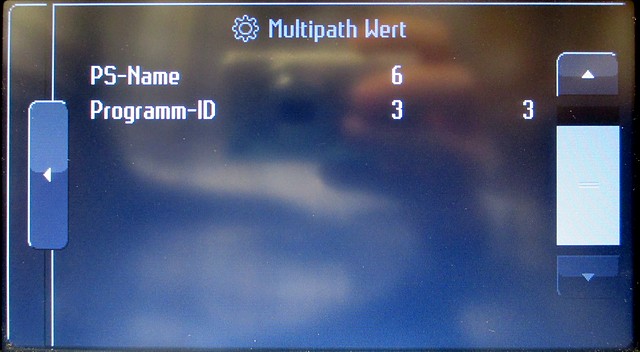

    Im "Dealer-Mode" (NAV + HOME) gibt es auch was fürs Radio (Radiotest):
    Da wären auch die Multipath Paramter interessant.

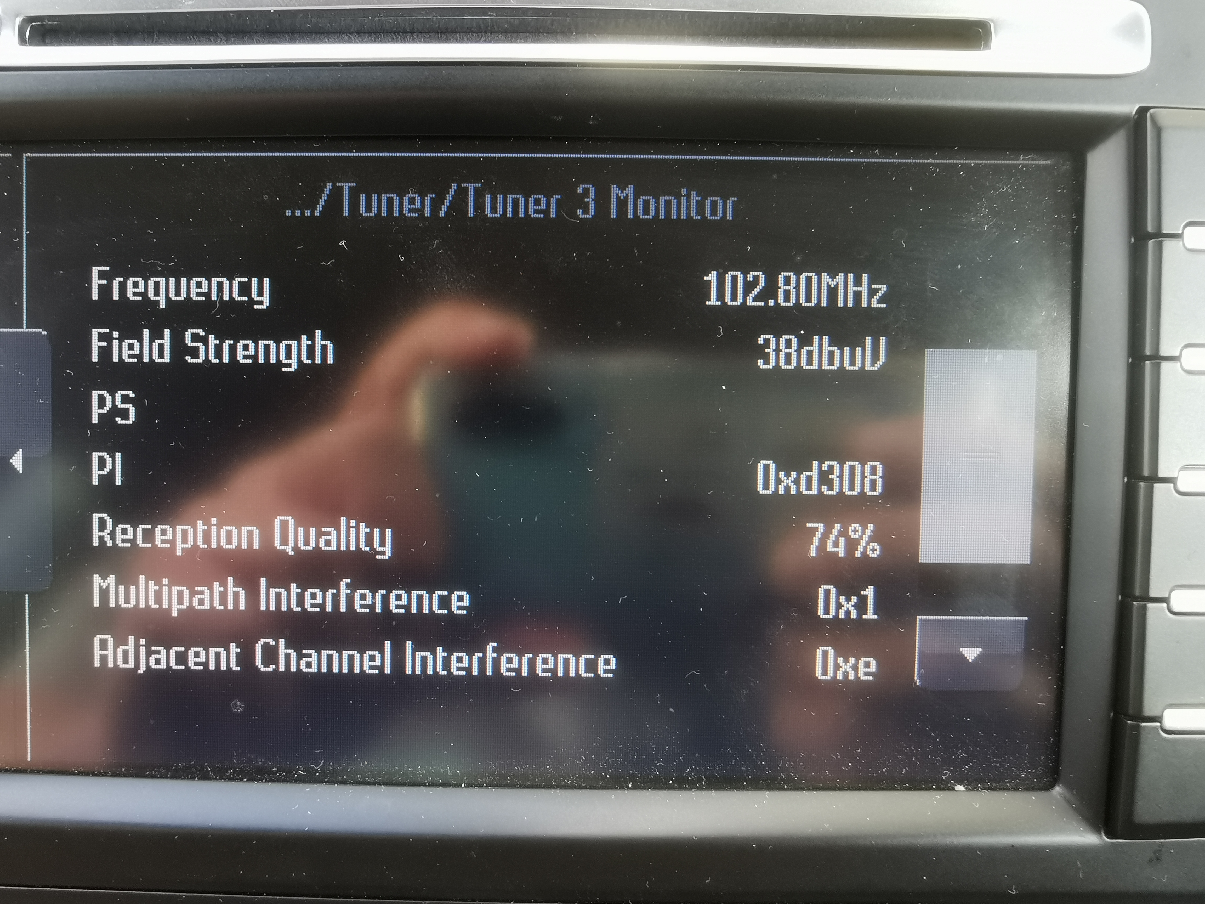

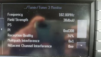

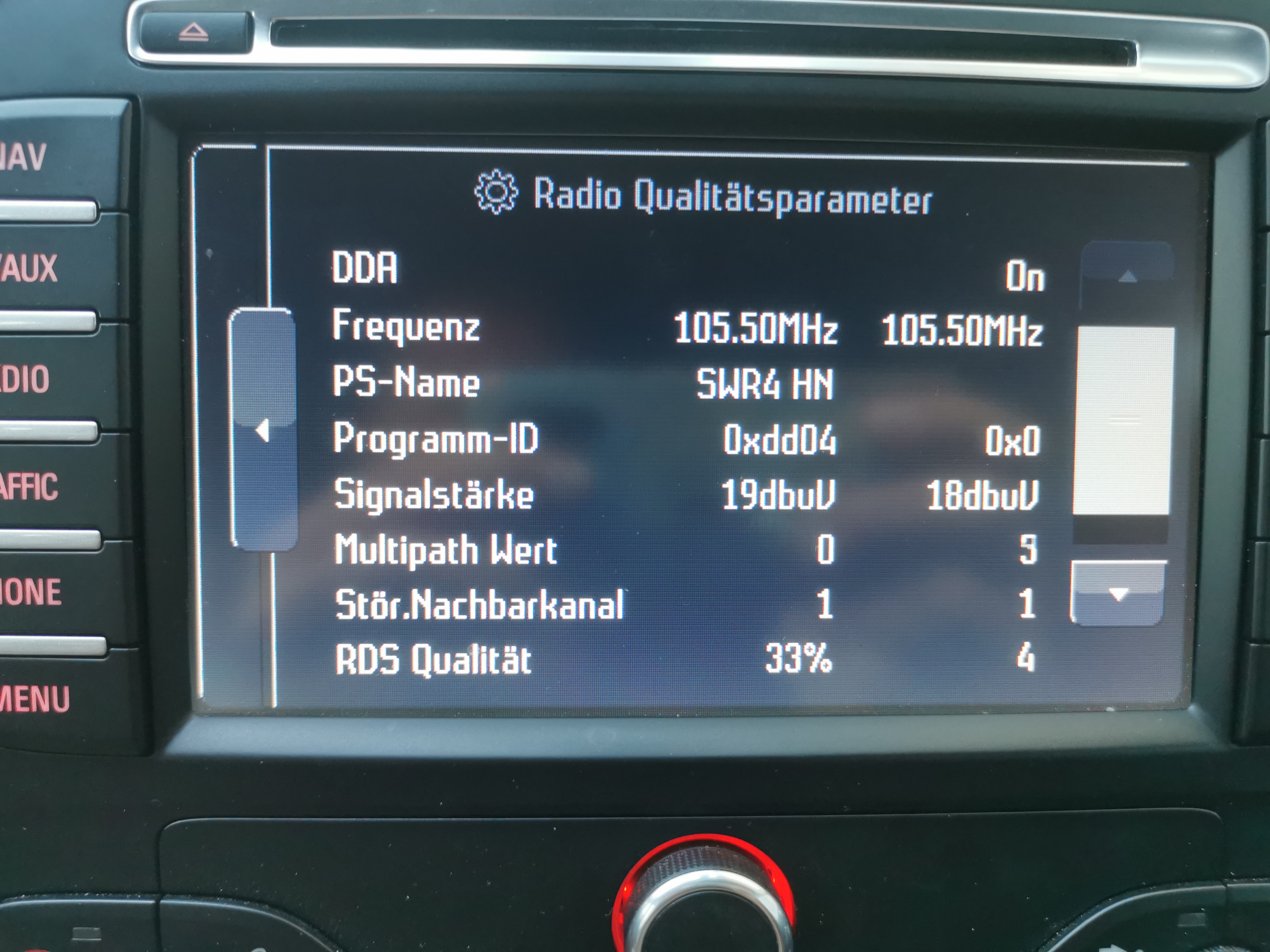

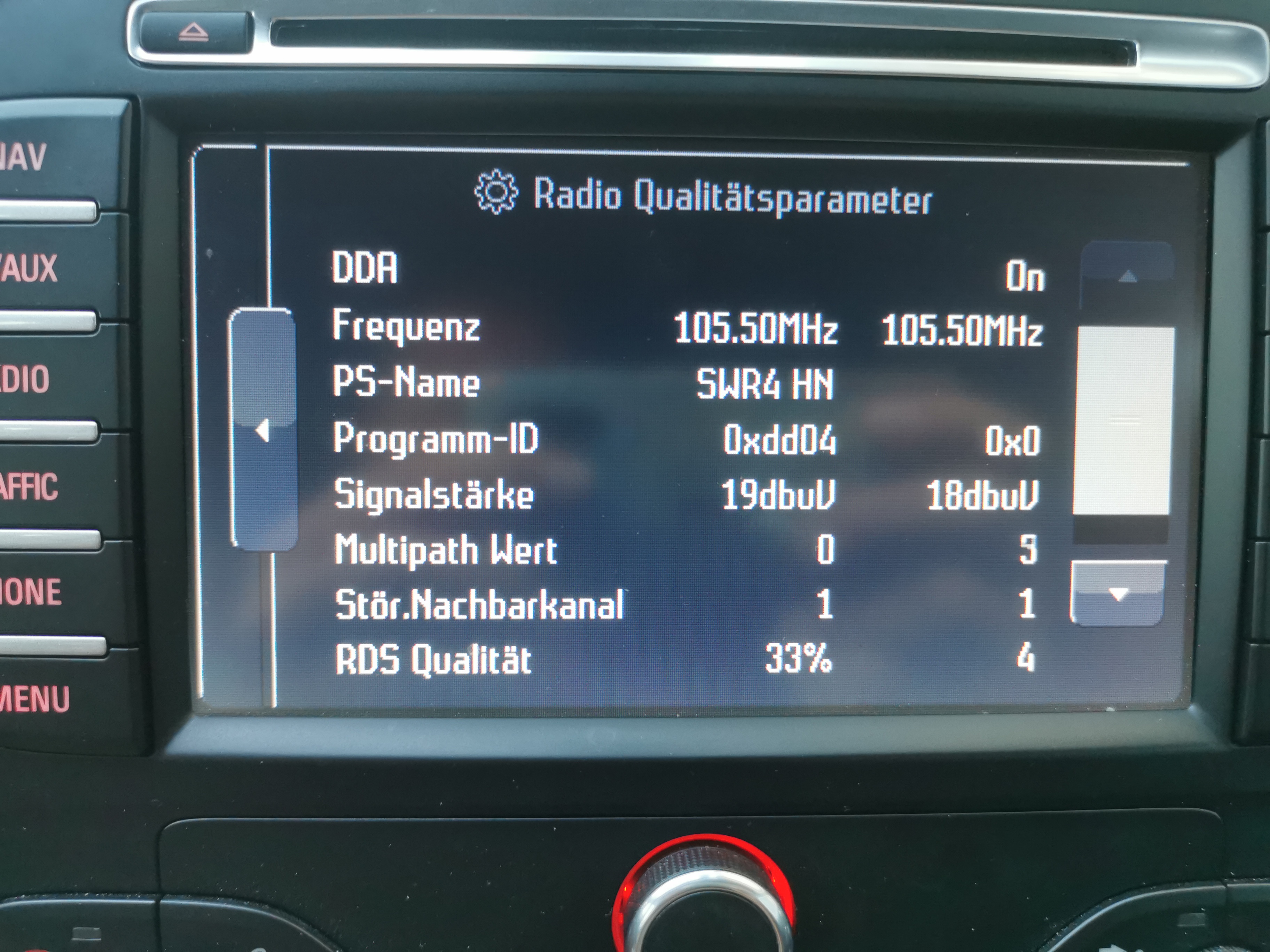

  • Vielen Dank. Das mache ich wenn ich wieder mim Auto fahre und werde Fotos machen wie es ist;)
  • Was macht eigentlich das Einstellen auf 50 oder 100khz beim Empfang?

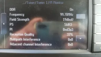

  • Interessant. Hast Du neben Tuner 1 und Tuner 3 auch Tuner 2 zur Auswahl?
    Beim Tuner 1 wird die Empfangsqualität von SWR3 mit 19dB auf 33% (Reception Quality) gewertet. Das ist nicht besonders hoch, müsste aber noch ein hörbares Signal erzeugen. Damit doch mal in die nächste Stadt fahren und schauen wie sich das verändert. Ich denke hier hast Du einen guten Indikator für die Empfangsqualität.

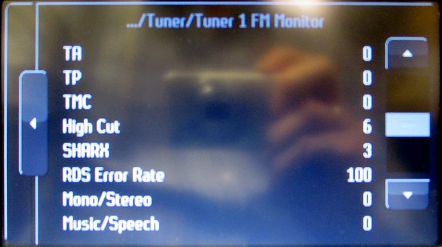

    Schau das auch mal an wenn Du SWR4, was ja Deiner Aussage nach noch gut zu empfangen ist, auswählst, wie sich dann die Feldstärke und Empfangsqualität verhalten.

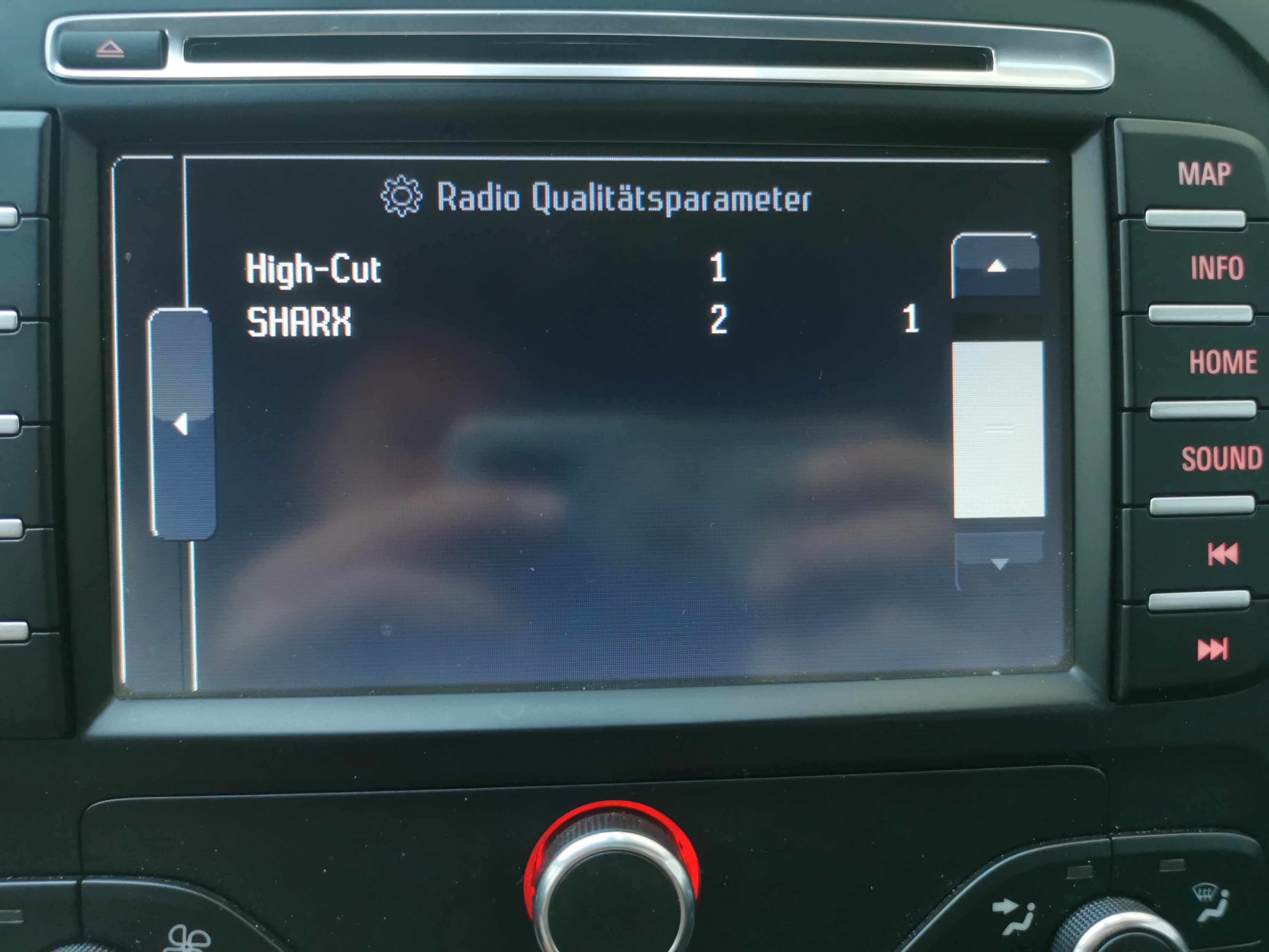

    Schau Dir auch die anderen Daten an, im Dealer-Mode, dort sind auch Fehler angeführt.
  • Ja Tuner 2 steht zur Auswahl. Ja man konnte jetzt normal radiohören sozusagen . Ah okay dann mache ich nochmals Foto von Dealermode WG fehler
