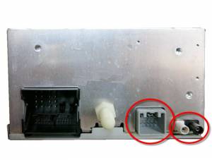

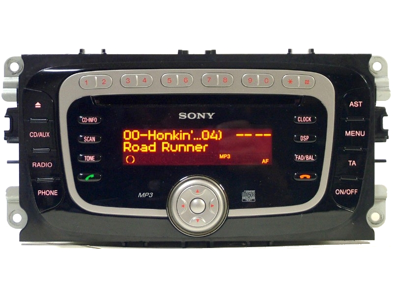

    Hmmm, hätte er ein MCA würde ich zustimmen, aber hat er nicht das Sony Audiophile? Und das hat, im Gegensatz zum MCA, in der Tat einen zusätzlichen Premium-Sound Stecker (grau):
    Beim PSS mit MCA ist es ja so das die normalen 4 LS-Ausgänge auf den AMP/DSP gehen und dieser daraus dann den Split für Hoch/Tieftöner und Subwoofer via DSP errechnet und verstärkt. Dieses Sony-Radio führt die Hoch/Tief/Sub separat über den grauen Stecker raus, also findet dieser Split bereits (sinnvollerweise) im Radio statt. Es macht also nicht erst Rührei und der AMP soll es dann wieder ungerührt machen ;)
  • Ja, es gibt auch die Variante mit "Internal Amplifier" im Radiogerät. Die haben einen 5. Stecker "C2ME03-G", der beinhaltet High Out für den Sub und die Front-Tweeter. In der bekannten Schaltplan-PDF vom FL auf Seite 100. Ich denke, Deine Bilder zeigen so ein Gerät. Diese Variante braucht selbst natürlich keine Hi/Lo-Adapter, weil der interne DSP ja logischerweise vor der Endstufe sitzt (wohin er im Grunde auch gehört).
    In diesem Fall würde es aber ziemlich schwierig werden, hier was ordentlich für eine eigene DSP abzugreifen, weil das was "hinten raus kommt", bereits nach Frequenzen gesplittet ist (Sub / Mid / Tweeter). Die einzigen Vollband-Signale sind die für die beiden hinteren Türen. Diese abgreifen und an die High Inputs der eigenen DSP legen.
    Aber warum fragt er dann nach dem Stecker vom separaten Verstärker? Deine (und auch meine) Steckerdoku belegen das eindeutig. Also hat er meiner Meinung nach die "External Amplifier"-Variante, in der PDF auf Seite 105. Darauf beziehe ich mich. Davor könnte ja das Standard-SONY hängen. Rein technisch geht das auch so herum.
