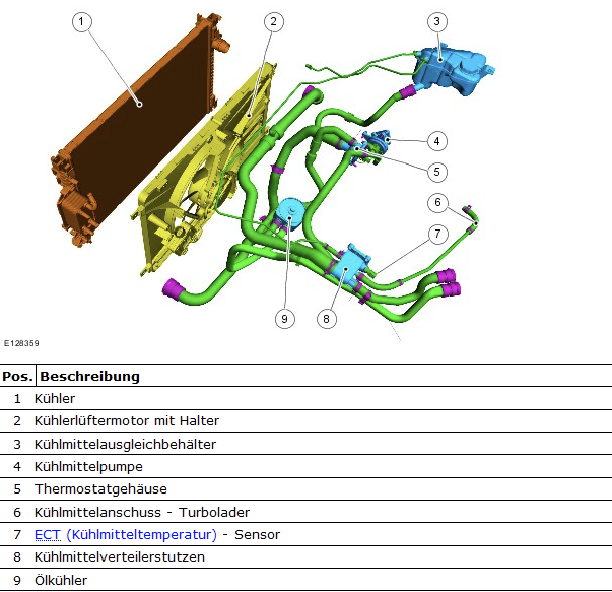

  • Guten Abend - heute hat mich mein Mondeo dampfend nach Hause gebracht - kurz vor der heimischen Tiefgarage sehe ich Dampf im Motorraum - nach dem Abkühlen sehe ich nach - Ausgleichsbehälter leer... wenn ich auf den Schlauch drücke blubbert es rechts am Motor... Dort ist ein Flansch in welchen ganz viele Kühlmittelschläuche hineingehen...
    Zwischen diesem Flansch und dem Motor liegt die undichte Stelle... es blubbert Kühlwasser heraus wenn ich auf den Schlauch drücke.
    Was genau macht dieser Flansch eigentlich - das Thermostat scheint es ja nicht zu sein - dieses ist rund und sitzt vorne...

  • Ganz schön heftige Verrohrung, teils durch den Ölkühler.
  • teils durch den Ölkühler.
    ist doch eigentlich bei allen Motoren so...

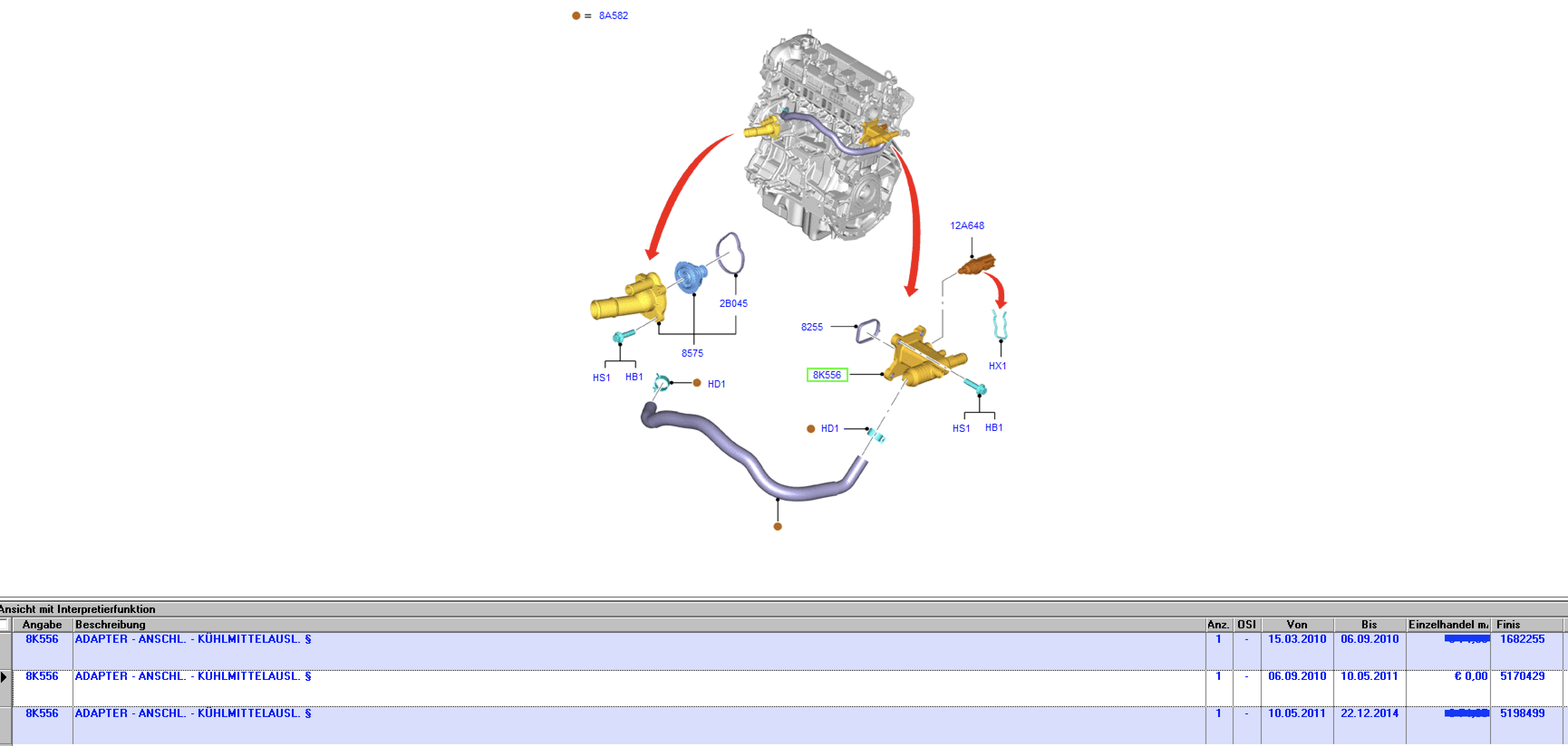

  • Guten Tag allerseits,
    mein Problem ist im Moment in einer kleinen Sachkasse.... der kaputte Verteilerstutzen hat die Nummer AG9G8K556BB - zu bekommen ist aber nur der AG9G8K556BC.. bei diesem fehlt aber (laut Google Bildersuche) der Anschluss zum kleinen dünnen Schlauch zum Ausgleichsbehälter.
    Die Teilebeschaffer meines Autohauses sagen, BC ist der Nachfolger von BB - es gibt nur noch diesen - ob der fünfte Flansch dort dran ist, kann man mir nicht sagen... wenn ich bestelle, trage ich das Risiko (150 Euro)
    Kurz (2 Monate) vor dem Bau meines Autos 11/2010 wurde angeblich die Änderung auf BC vorgenommen... warum mein Auto noch eine BB hat, können diese sich nicht erklären...

  • Den für den mittleren Bauzeitraum scheint es nicht mehr zu geben
  • Jens_Loewe
    5170429 (BC) ist der Ersatz für 1682255 (BB) da haben die schon recht bei deinem Teilehändler.

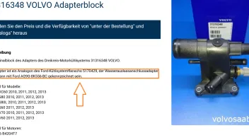

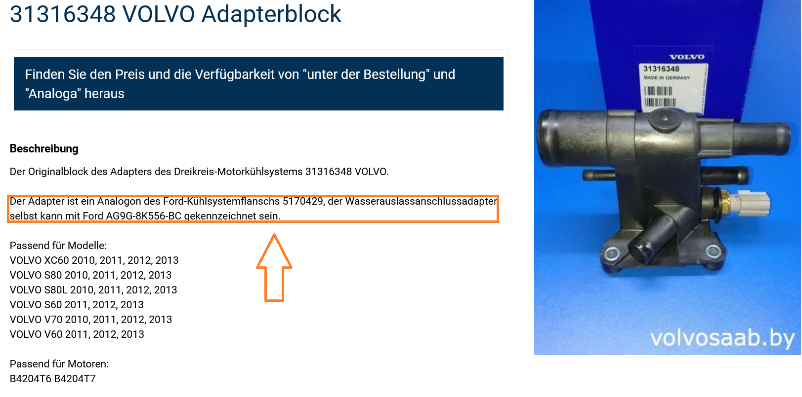

    Entweder du suchst mal bei ebay UK oder was dir vielleicht noch helfen könnte:
