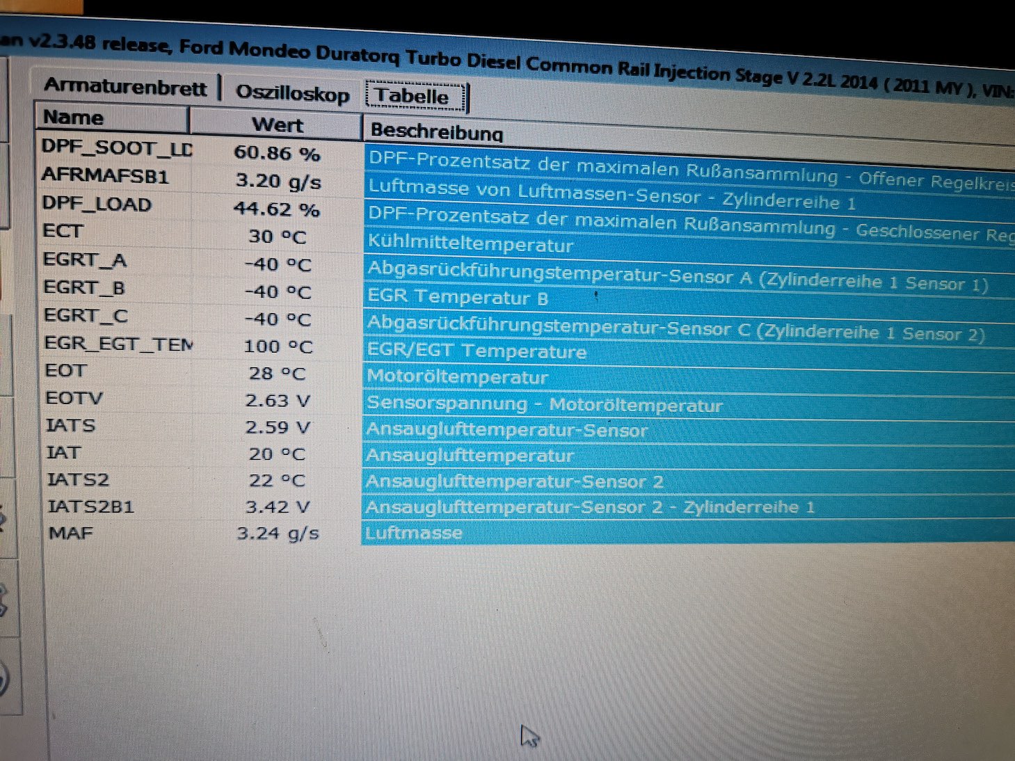

  • So ich hab mir jetzt mal Forscan runtergeladen und ein ELM 327 besorgt ( aktuellster Treiber dafür ist von 2014, kann das sein bei Windof 7 ?)Ich habe den Motor kurz laufen lassen, um zu sehen ob alle Sensorwerte sich verändern, gegenüber dem kalten Zustand . Ein Sensor oder mehrere zeigen falsche Werte an -40C
    siehe Foto .
    Weiß jemand wo die 2 Abgasrückführungstemperatursensoren sitzen ?
    Oder kann das nur ein Fehler im Kabelbaum sein weil alle 3 Sensoren -40C anzeigen ?
    Da auch viel Fehler angezeigt werden mit Spannung zu niedrig.
    Auch eigenartig ist, das die Ansauglufttemp. beider Sensoren ( wo ist eigentlich der 2te verbaut?? )
    im ForScan 2,59V und 3,42V betragen. wenn ich aber mit dem Multim. messe, zeigt der Sensor vorn am Saugrohr 4,79 V an .
    Ich werde nochmal scannen und dann die Fehlerliste hochladen vielleicht weiß einer ja wo ich ansetzen soll bzw. wo die Fehler herrühren...
  • Löschen und fahren und dann auslesen so ist die Reihenfolge. Ist die sogenannte TuningSoftware runtergenommen worden? Und nochmal! Die BC Anzeige ist irrelevant. Die Tankfüllung zählt. Wie weit fährst du damit?
  • Ja hatte noch keinen passenden Termin bei MTE .
    mich wundert nur wieso zeigt das Forscan alle möglichen Fehler an.
    Wenn in 3 Werkstätten kein Fehler vorhanden ist ?? und wenn alle davor schon mal gelöscht wurden .
