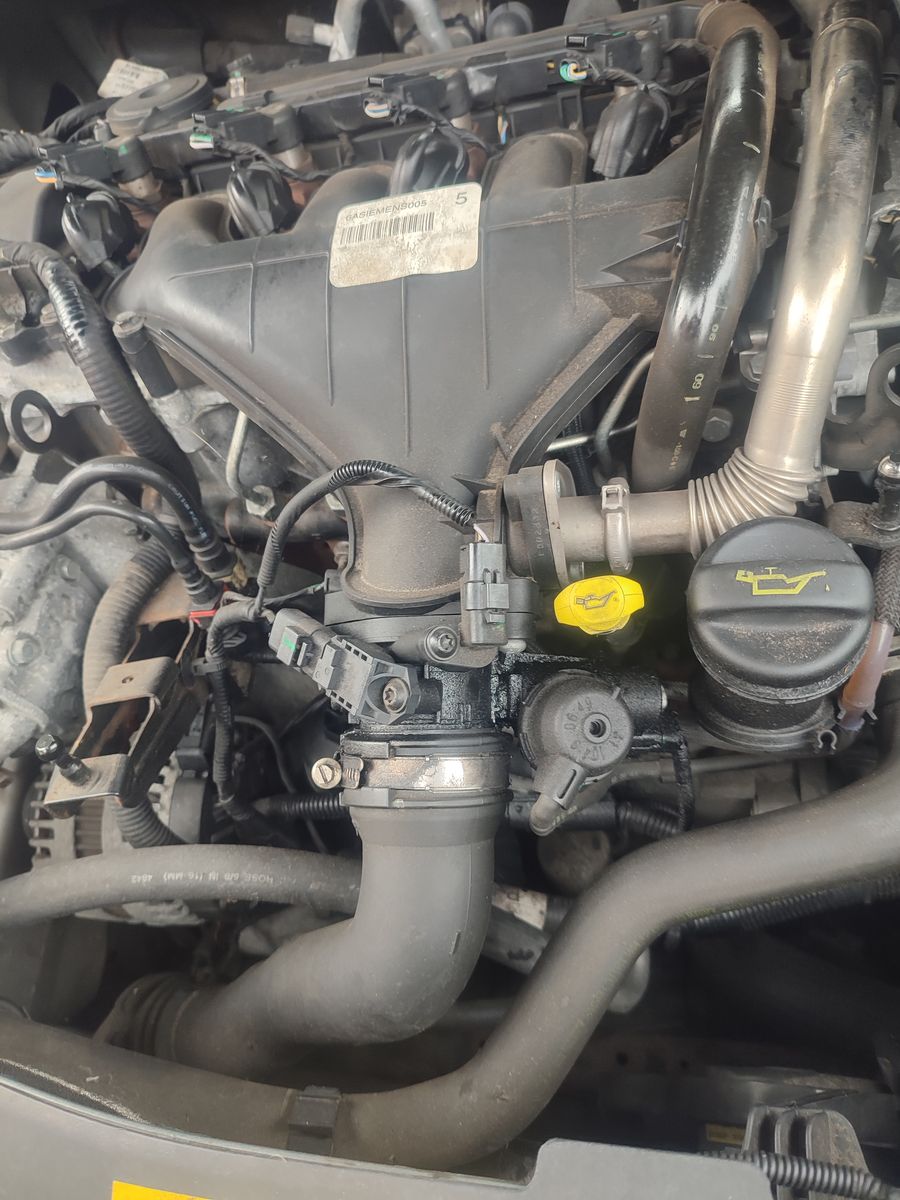

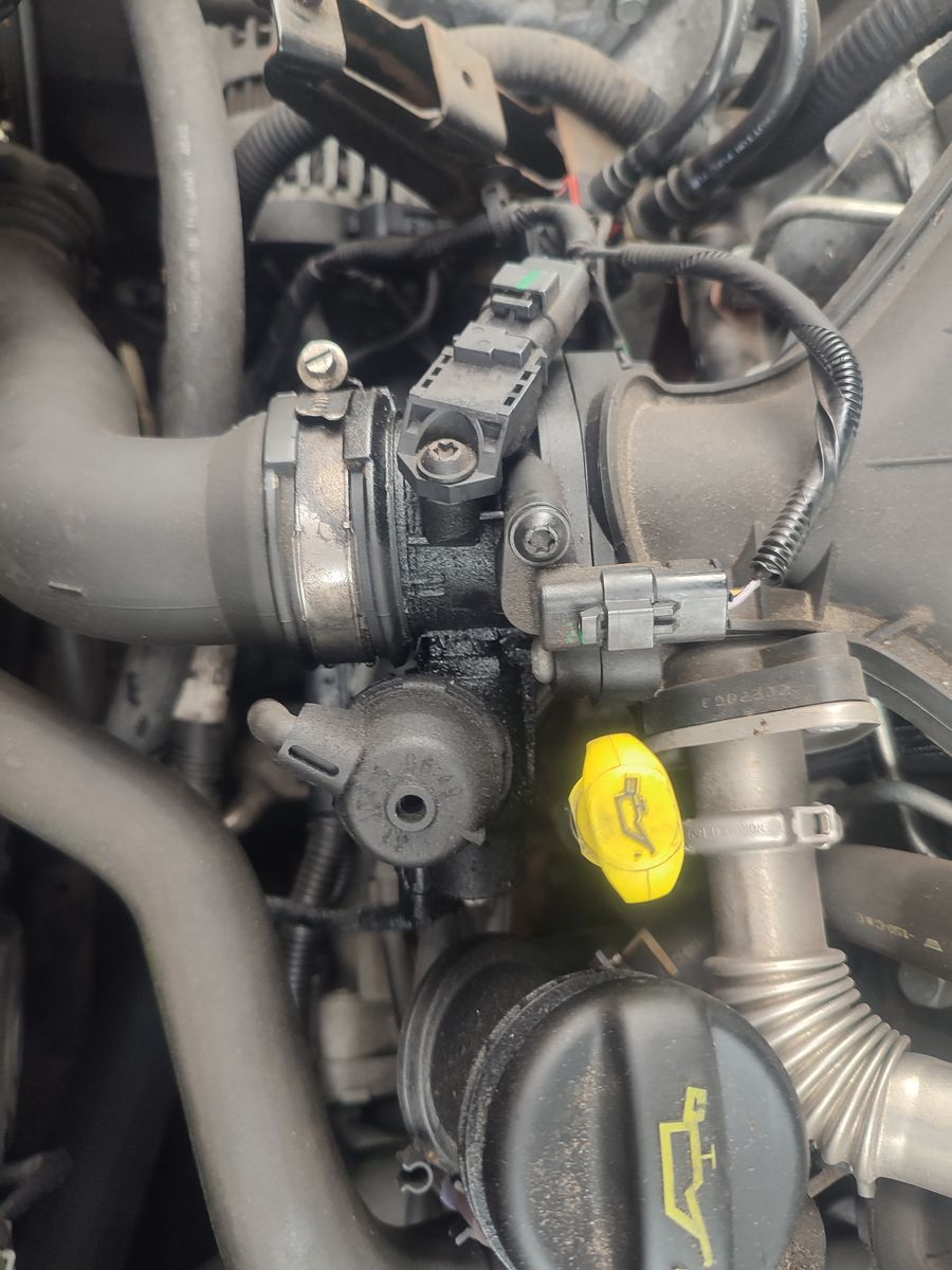

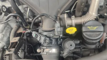

  • So hab nochmal alles optisch nachgesehen und konnte nur eine Ölansammlung hinter dem ansaugkrümmer gefunden ich meine aber das sah schon immer so aus oder könnte dort vielleicht mein Fehler begraben liegen?

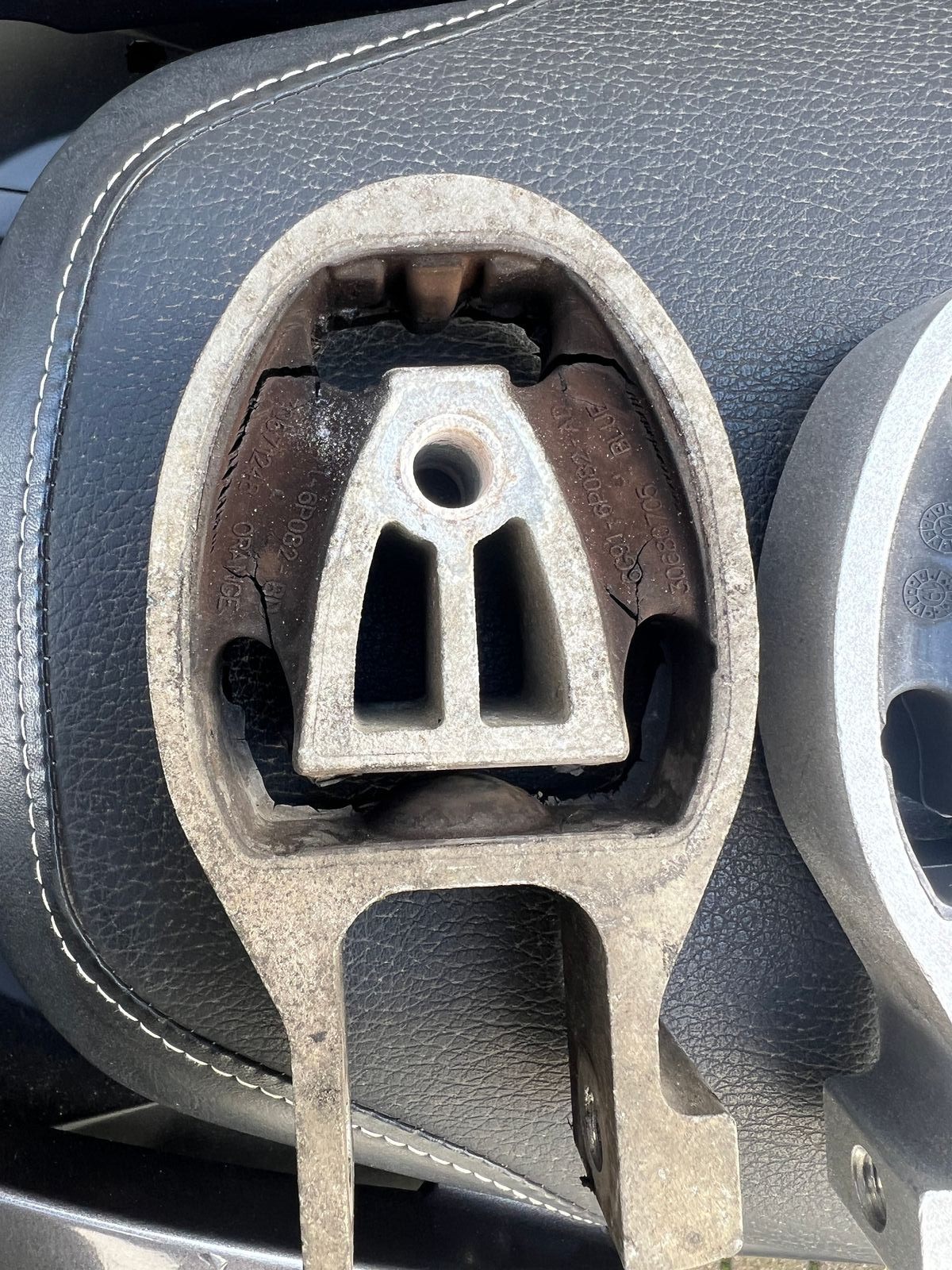

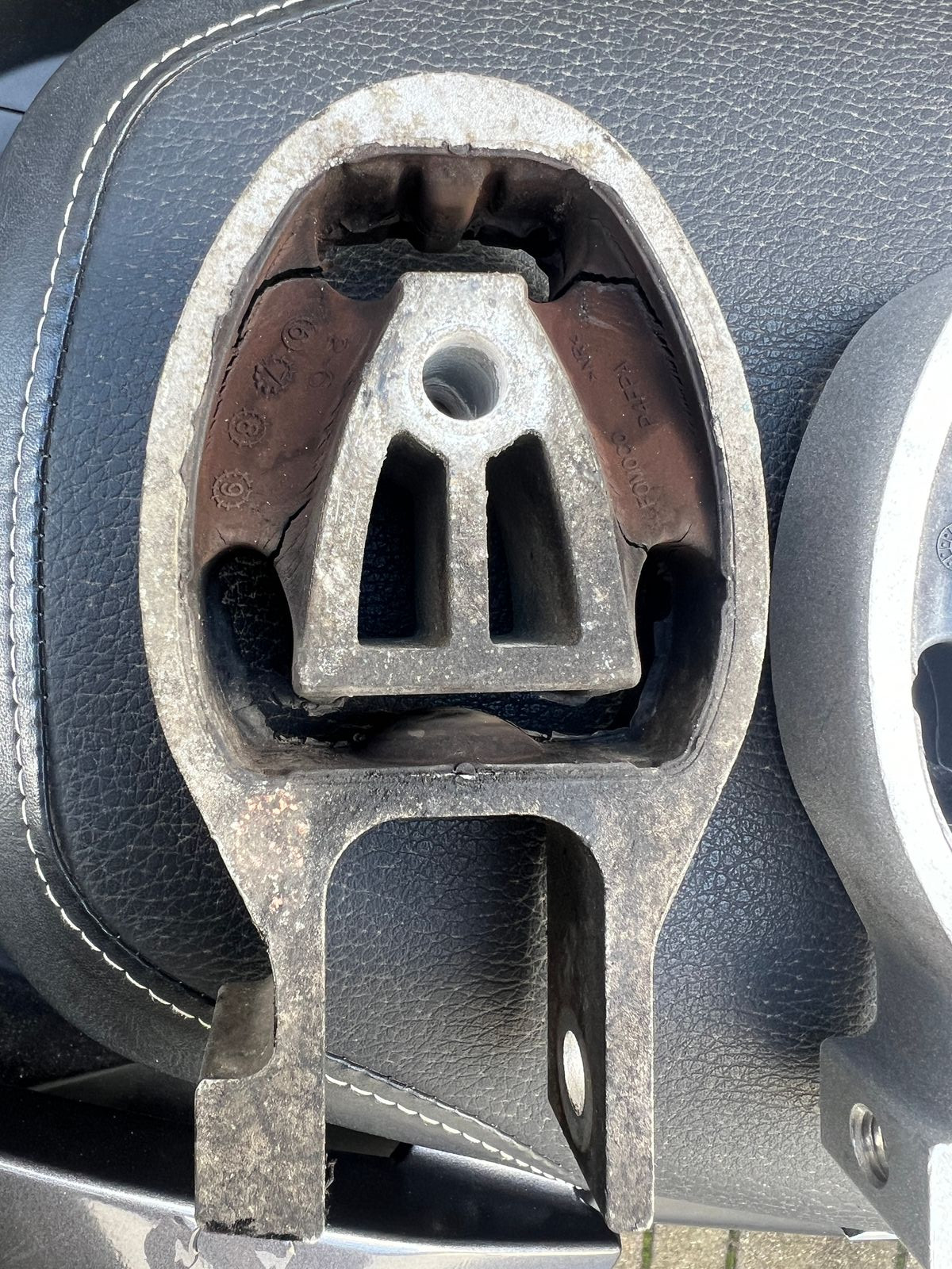

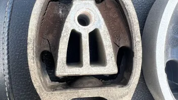

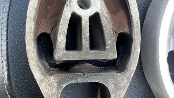

  • Heute bin ich dazu gekommen,
    mit dem Neuen Motorlager ist die Laufruhe schon besser geworden, jedoch noch nicht so wie ich es gerne hätte. Deswegen werde ich noch die beiden oberen Lager tauschen. Vielleicht ist es bei dir ja auch ein versucht wert das untere Lager zu tauschen.
    Ich denke wenn man sich die Bilder ansieht erkennt man recht schnell das so ein Lager nicht mehr viel Vibrationen aufnimmt.
  • Ich muss aber trotzdem mal anmerken, ein unrunder Motorlauf hängt garantiert nicht damit zusammen.
  • Gute Bilder, schaut auf sowas nicht auch der TÜV? Muss meins glatt mal kontrollieren, habe diesen Monat TÜV :)
    Muss aber Ossi absolut recht geben, das Motorlager dient einzig dem Drehmomentausgleich und hat mit einem runden/unrunden Motorlauf rein garnichts zu tun.
  • Genau das Teil merkst du nur wenn du ruckhaft Gas gibst und weg nimmst. Dann schlägt das im Schaltknüppel hin und her hab ich schon getauscht anschließend war's weg.
