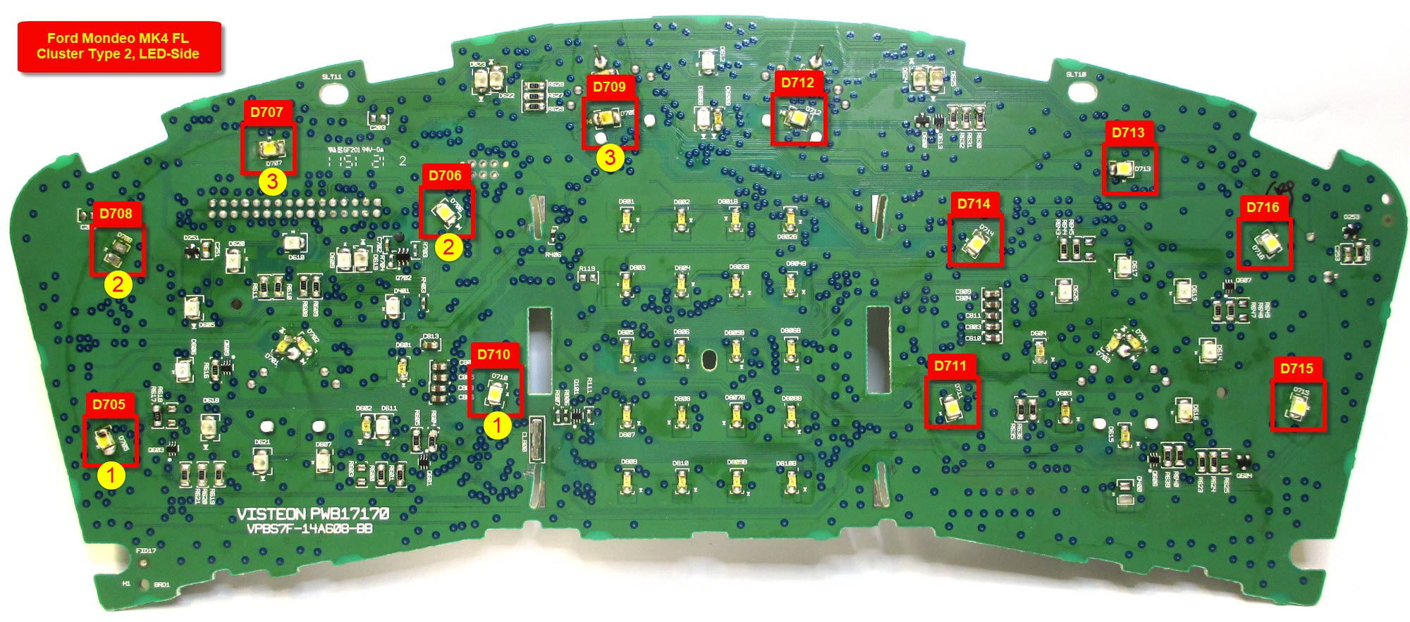

    Das Problem wird eine defekte LED bzw. KSQ derselben sein. Im IPC hängen immer zwei LEDs zusammen. Wenn es flackert könnte es, im günstigten Fall eine gebrochene (kalte) Lötstellen sein.
    So oder so ist die meiste Arbeit das zerlegen vom KI, Fehlerbestätigung. Bauteil auswechslen und nachlöten, dann alles wieder zusammen bauen.
