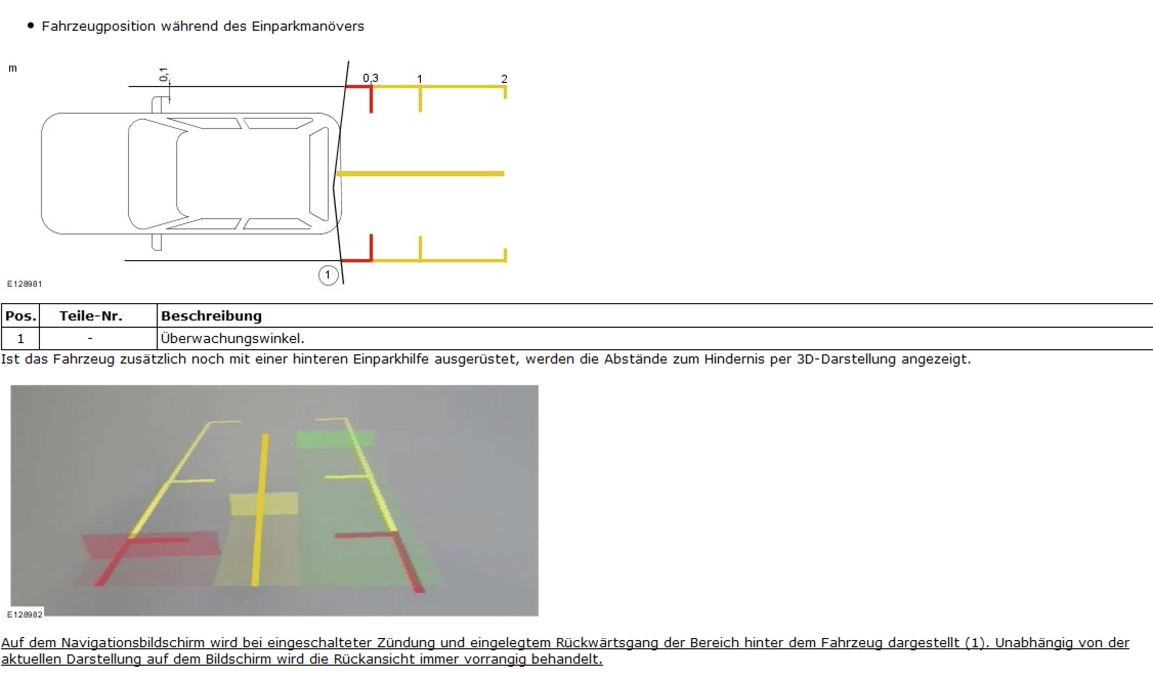

    Kann mir jemand sagen was bei Park Scan Pattern der Unterschied zwischen 1(N/A) und 3(S/C) ist?
  • Kann mir jemand sagen was bei Park Scan Pattern der Unterschied zwischen 1(N/A) und 3(S/C) ist?
    1 N/A steht für "Not Applycable" übers. "Nicht Zutreffend". Das steht dann da wenn der Wagen kein PDC hat. Wenn er es hat dann muss logischerweise 3 eingestellt sein. Andere Einstellungsmöglichkeiten gibts ja beim Mondeo/S-Max und Galaxy nicht wie du siehst. Wofür S/C steht kann ich im Moment auch nur raten. Vielleicht "Scan Complete" also Scan komplett bzw. Scan vorne und hinten:/:hmm:
  • s/c steht für 'self contained', also 'vorhanden'
  • Hm, es gibt zwei Parameter, einmal die Existenz und Bauart https://mk4-wiki.denkdose.de/artikel/elmcon…king_assistance und einmal das Scan-Pattern https://mk4-wiki.denkdose.de/artikel/elmcon…rk_scan_pattern
    Daher würde ich glauben das N/A und S/C für was anderes stehen, was genau ist mir aber auch ein Rätsel. Vielleicht hilft uns ETIS hier weiter? Gut möglich das die Bezeichnung von ELMConfig stammt und nicht von Ford (IDS)?
    Ich spekuliere mal etwas:
    Das PDC-Modul kann eine ganze Menge mehr als von der Fahrzeugkonfiguration unterstüzt wird. Es wird schon sehr lange produziert und kommt mit angepasster Firmware auch in anderen Fahrzeugmarken zum Einsatz.
    Möglicherweise war da mal eine andere Positionierung der Sensoren angedacht, wie z.B. beim Focus was auch eine andere Art des Scan-Patterns erfordert. Darunter verstehe ich die Art und Weise wie die Ultraschallwellen ausgesandt und das Ergebnis (Reflektions-Echos) verarbeitet wird. Durch geschickte Abfolgen kann aufgrund des Abstands und Anzahl der Sensoren durchaus sowas wie ein 3D Abbild der abgetasteten Umgebung berechnet werden.
    Sensoren können senden und empfangen, aber nicht gleichzeitig. Dadurch entsteht eine Latenz in der man keine Rückmeldung hat. Die kann minimiert werden wenn bei vier Sensoren immer zwei senden und zwei empfangen, dann gleichzeitig. Oder die Modulation des Ultraschall-Signals variiert wird und somit ein Sensor das Echo eines benachbarten von seinem eigenen unterscheiden kann um schräg reflektierte Echos aufzufangen, usw. usw. Da ist ne Menge möglich.
    Fakt ist aber das im Mondeo nur das Pattern 3 zur Anwendung kommt.
    Denke mal das sind die verschiedenen Kombinationsmöglichkeiten der Abtastmöglichkeiten je nach verbauter Hardware
    PDC hinten
    PDC vorne und Hinten
    Kamera hinten
    3D Abbild wohl in Koimbination mit der Kamera
