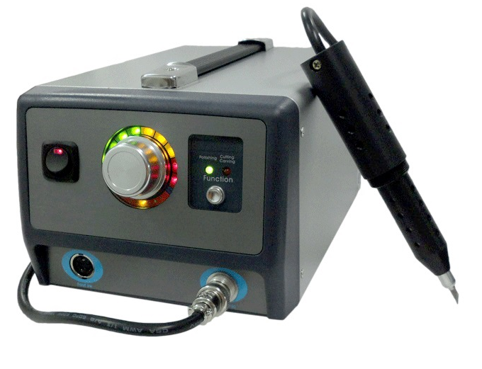

  • Wir haben im Labor einen Ultraschall-Cutter um gezielt Kunststoffteile präparieren zu können.
    Beispielbild
    Wenn jemand möchte, kann ich damit mal versuchen, ein Rücklicht zu öffnen. Natürlich in Abstimmung für die beste Position.
    Achtung: Durch das Trennen ergibt sich ein Spalt, der beim späteren Zusammenfügen den Abstand vom äußeren "Glas" zur inneren Befestigung etwas reduzieren wird.
    Zum wieder Verschweißen habe ich leider nichts.
    Möglicherweise wäre hier eine Option die Dichtmasse, die man zum Verkleben von Scheinwerfern verwendet.
    Ich habe auch schon mal Aufsätze für Heißluftpistolen gesehen, wo man einen Kunststoffstab zuführen und mit verschweißen kann.
    Dazu müsste man allerdings mal prüfen, welches Material das Gehäuse des Rücklichts hat, welche Stäbe man bekommen kann und ob nicht zuviel heiße Luft in der Nähe das Deckglases entsteht und dieses verformt.
    Außerdem müsste man prüfen, wie viel das Material über die Reparaturstelle überstehen darf, damit das Rücklicht auch noch in die Öffnung passt.
