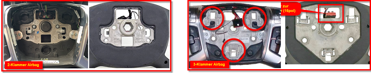

    Mechanisch wird es vermutlich schon passen, die übliche 6-Kant-Aufnahme mit Zentralschraube wird sich kaum geändert haben. Aber die Elektrik, Steckerbelegung usw. könnte sich durchaus geändert haben. Verlässliche Informationen bekommt man entweder im direkten Vergleich zweier solcher Lenkräder oder mit Zugang zu den technischen Dokumentationen beider Modelle.
    Kritisch ist aber der Airbag. Dazu wird es keine Infos geben. Und abgesehen davon: ohne Airbag-Fachausbildungsnachweis ist das ein "Finger-Weg"-Bereich des Fahrzeugs.

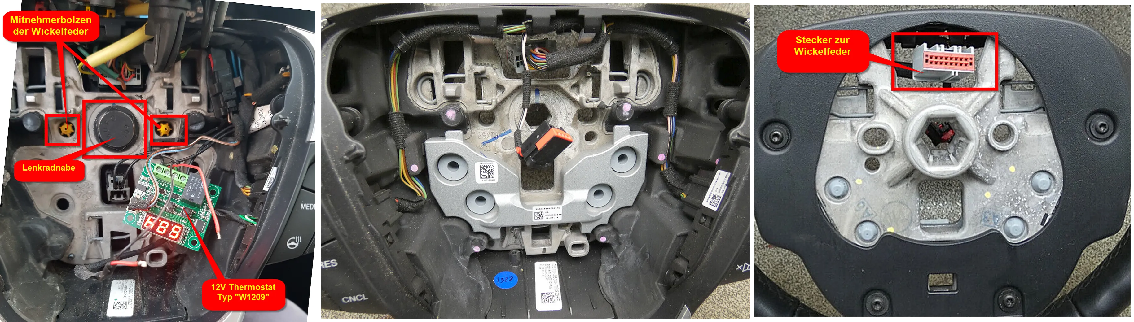

  • Das der Kollege aus Russland von dem oben verlinkten Beitrag sich hier nochmal meldet ist wohl eher unwahrscheinlich, zumal er auf dem ersten Foto eine Tarnhose trägt, also womöglich Militärangehöriger ist...

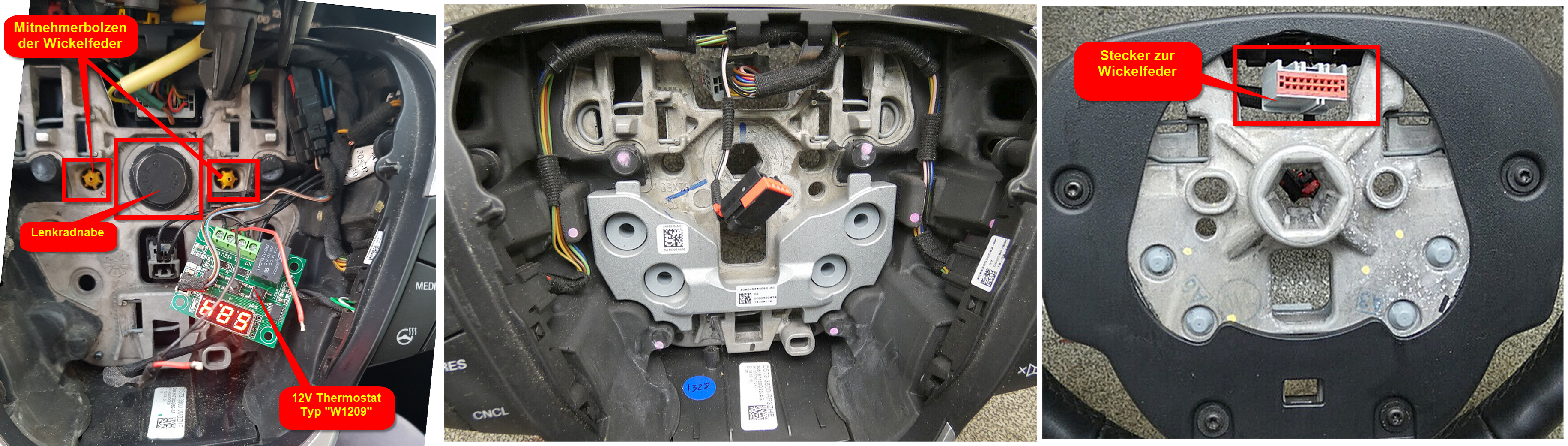

    Dennoch hat er uns ja ein Bild gepostet auf dem man das montierte MK5 Lenkrad ohne Airbag sieht. Gut zu erkennen das hier alles wohl problemlos passt. Die Lenkradnabe selbst ist ja am Ende eher ein Standardteil, da werden vermutlich noch viel mehr Lenkräder drauf passen.

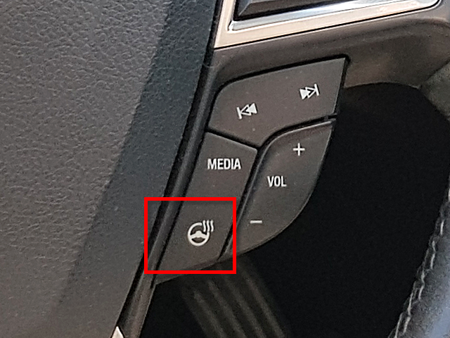

    Wichtig ist das das Lenkrad eine Heiztaste hat, hier kam ein Lenkrad mit der Typenbezeichnung DS73-3600-VM3ZHE zum Einsatz:
    Interessanterweise finde ich diese Taste bei MK5-Lenkrädern mit Heizung nicht. Entweder gab es das nur bis zu einem bestimmten Zeitpunkt und wurde dann woanders hin gelegt, oder das hier ist ein Spezialumbau?

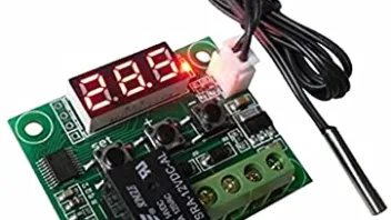

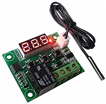

    Das Thermostat ist ein W1209 und kostet knapp 4,- € (z.B. hier: https://www.reichelt.de/entwicklerboar…-t-p223621.html)

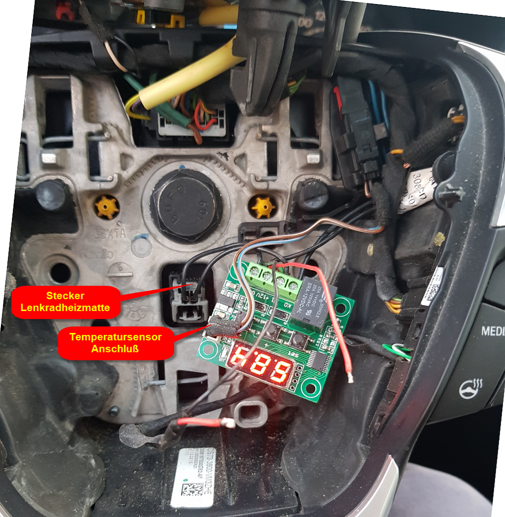

    Es ist eine wirklich einfache Regelung die Temperaturabhängig (Sensor rechts) ein Relais ein oder aus schaltet. Im Original MK5 wird da mit Sicherheit eine PWM-Steuerung zum Einsatz kommt, wie auch in der Sitzheizung. Scheinbar ist der im Lenkrad integrierte Temperatursensor mit dem aus dem W1209 kompatibel, der wurde hier nämlich einfach angeschlossen:
    Laut Daten die ich über die W1209 ermitteln wurde dafür ein NTC-Fühler mit 10 kOhm Nominalwiderstand verwendet.
    Die Heiztaste hat er dann vermutlich direkt an einen der Taster auf der Platine verbunden, sowie die darunter liegende LED unter der Taste.

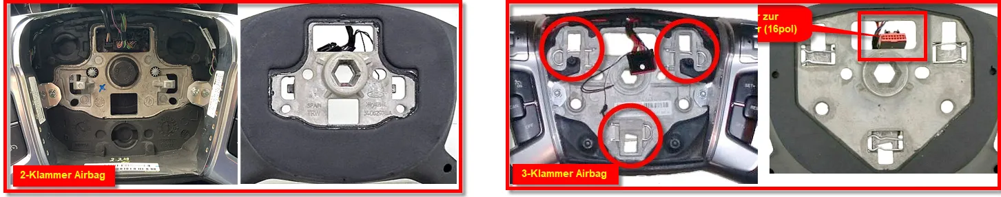

    Mechanisch sieht das ganze so aus:
    Im Vergleich dazu vom MK4
    Das sieht alles gut aus für mich.
