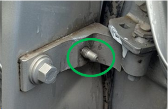

    Bilder hatte ich schon hochgeladen, aber vielleicht vergessen zu speichern :sleeping:

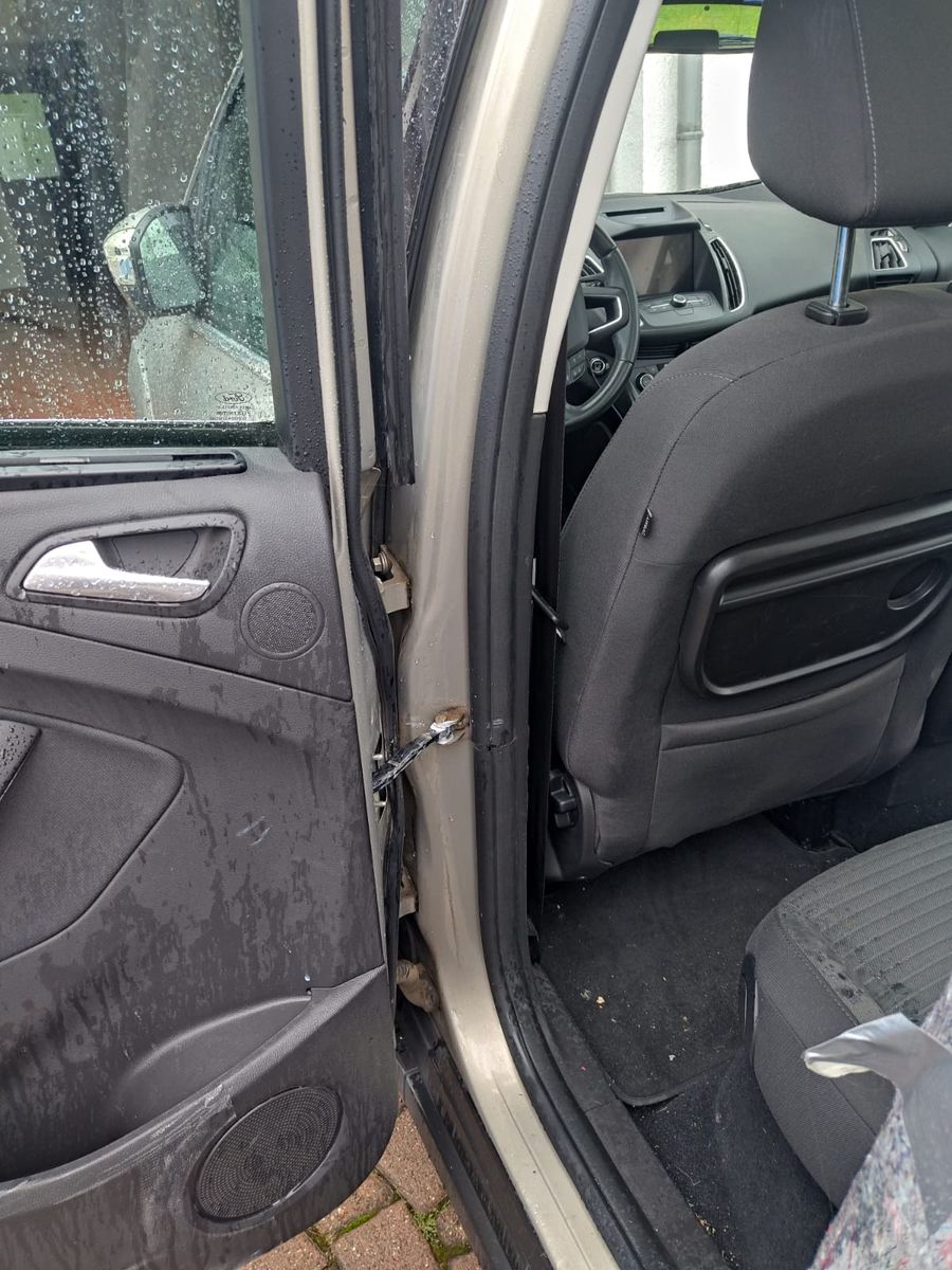

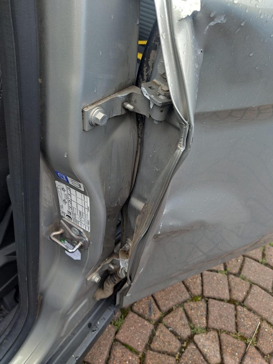

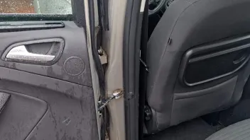

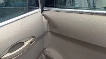

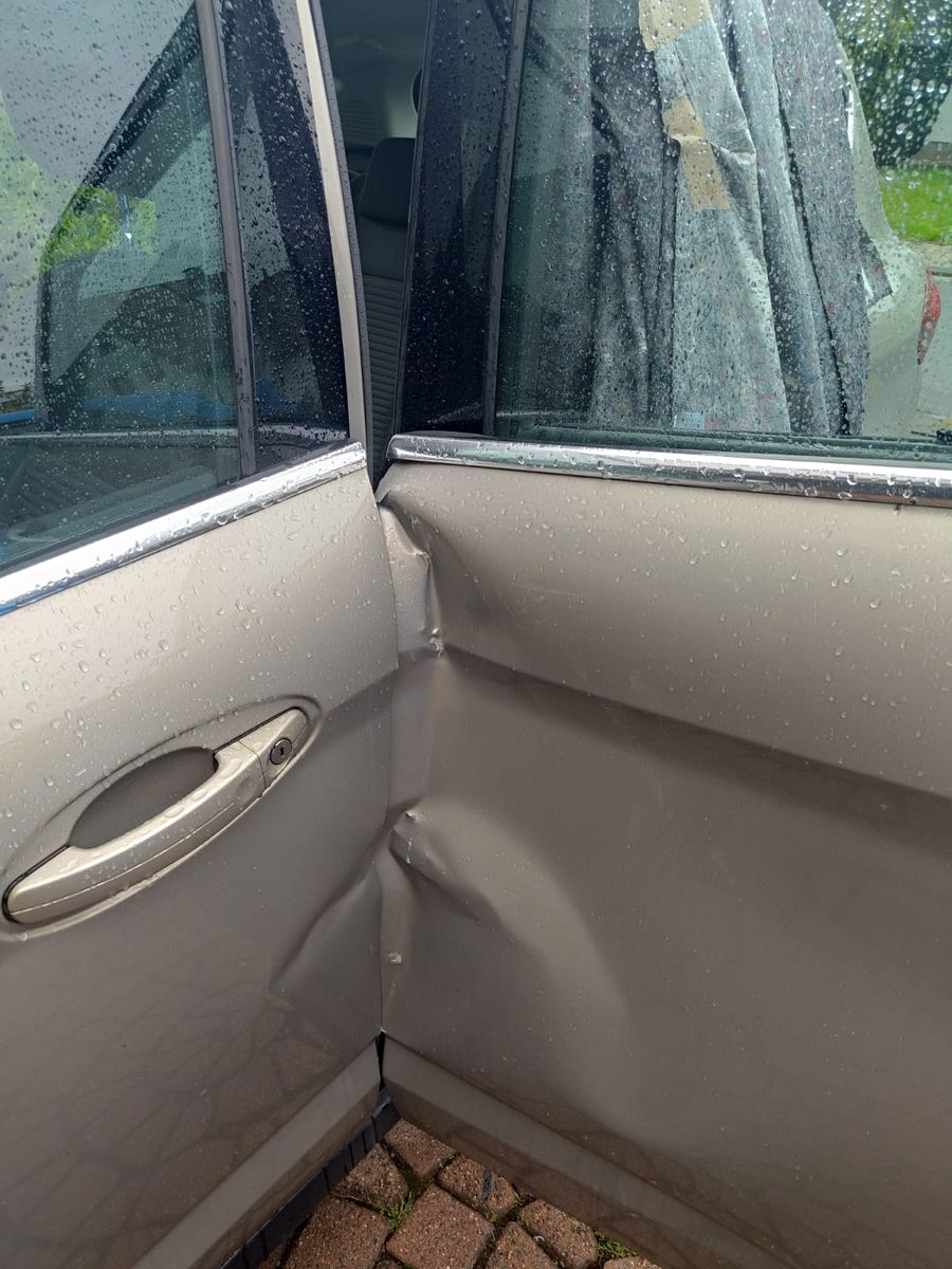

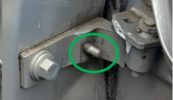

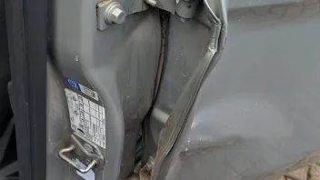

  • Was man jetzt so sehen kann, hast Du mit der B-Säule vermutlich nochmal Glück gehabt. Die Tür hat einen Abdruck zwischen den Scharnieren hinterlassen.
    Und der Zentrierbolzen hier sieht etwas nach unten gedrückt aus, außer es wäre eine optische Täuschung.
    Wenn's mein Wagen wäre, würde ich nach der passenden Tür suchen (bzw. beide), idealerweise mit der richtigen Farbe.
    Dann Verkleidungen, Kabelbaum, ... bei Bedarf umbauen und die Türen tauschen.
    Nach dem Einbau ausführlicher Test mit der Gießkanne, ob auch alle Dichtungen noch gut anliegen.
    Ggf. findet man auch ne freie Werkstatt, die das macht.

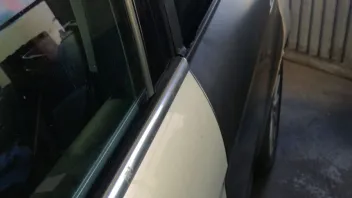

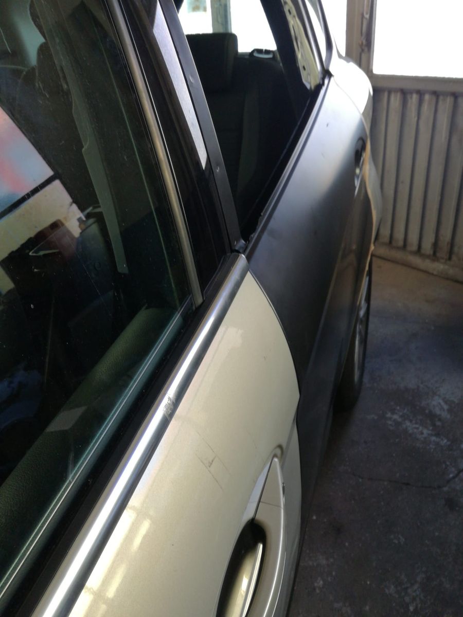

  • Das Auto stand ein paar Tage in einer Werkstatt und hat ne neue Tür bekommen. Der Meister sagt, dass alle Dichtungen fehlen und er versuchen würde die Dichtungen abzulösen. Sonst müsste er die neu kaufen, was teuer wäre. Die Lackierung soll um die 1000€ kosten, weil auch gespachtelt werden müsste. Finde ich etwas teuer.
  • 1000€ hat der seinen eigenen Lack gesoffen :chainsaw:ist ja abzocken auf hohen Niveau. Und was will den der da probieren abzulösen. Einfach abmachen und bei der anderen Tür dran
    Freut mich schon mal, dass es "nur" mit der Tür behoben werden kann.
    Was will der denn an einer neuen Tür spachteln? Oder ist das die Reparatur der vorderen Tür, die wenn ich mich recht erinnere auch etwas abbekommen hat?
    1000€ für beide Türen würde eher passen.

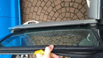

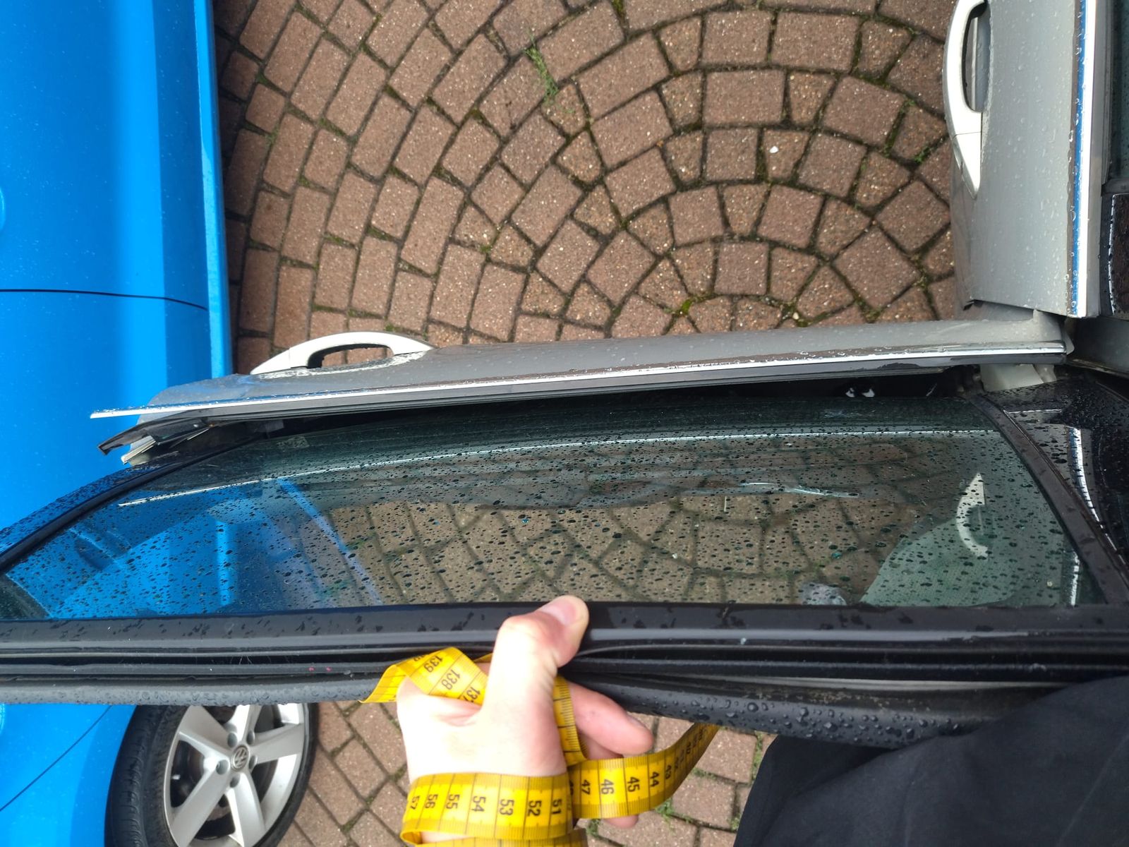

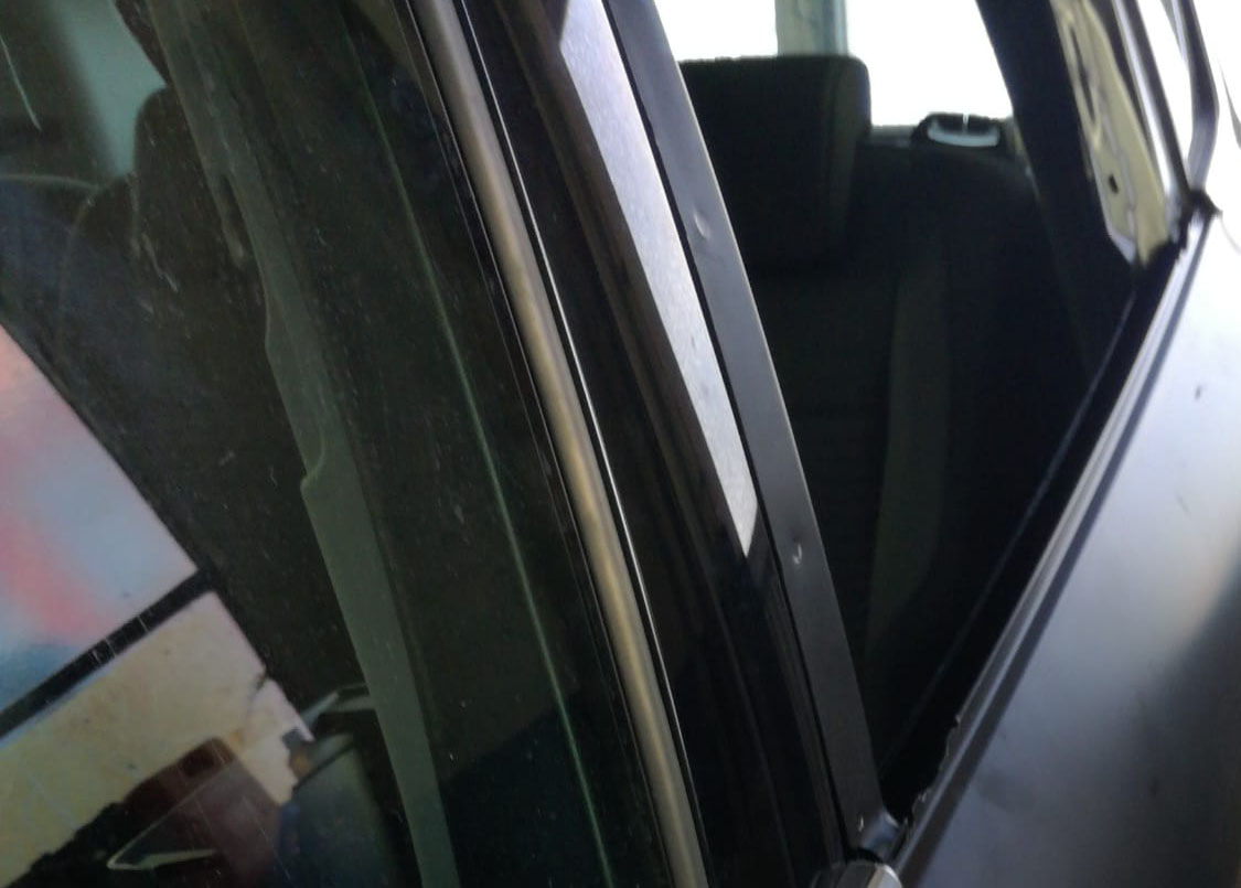

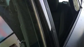

  • Er meint wahrscheinlich so etwas wie die kleinen Nietpunkte am Fensterrahmen wie hier im Bild. Außerdem sagt er, dass die Dichtungen möglicherweise nicht abzulösen sind und neue gekauft werden müssten. Ich weiß, dass die Scheibendichtung unten mit Plastikhaken befestigt ist, die leicht abbrechen können. Wenn man die Scheibe draußen hat, sollte das gehen.
  • Er meint bestimmt die schwarzen Kunstoffblenden ...die sind mit 2 Schrauben befestigt....lassen sich aber problemlos abbauen und können an der neuen Tür angebracht werden und wenn man geschickt ist zerstörungsfrei...ebenfalls die Gummidichtungen.....ggfl. auch die Chromeleisten...
    Sind die Nietpunkte nachher überhaupt sichtbar? Ist da nicht eine Blende drüber? Am besten mal die alte Tür sichten.
    Ford würde in der Serie die Punkte anders setzen, wenn sie alle spachteln müssten. Viel zu aufwändig.
